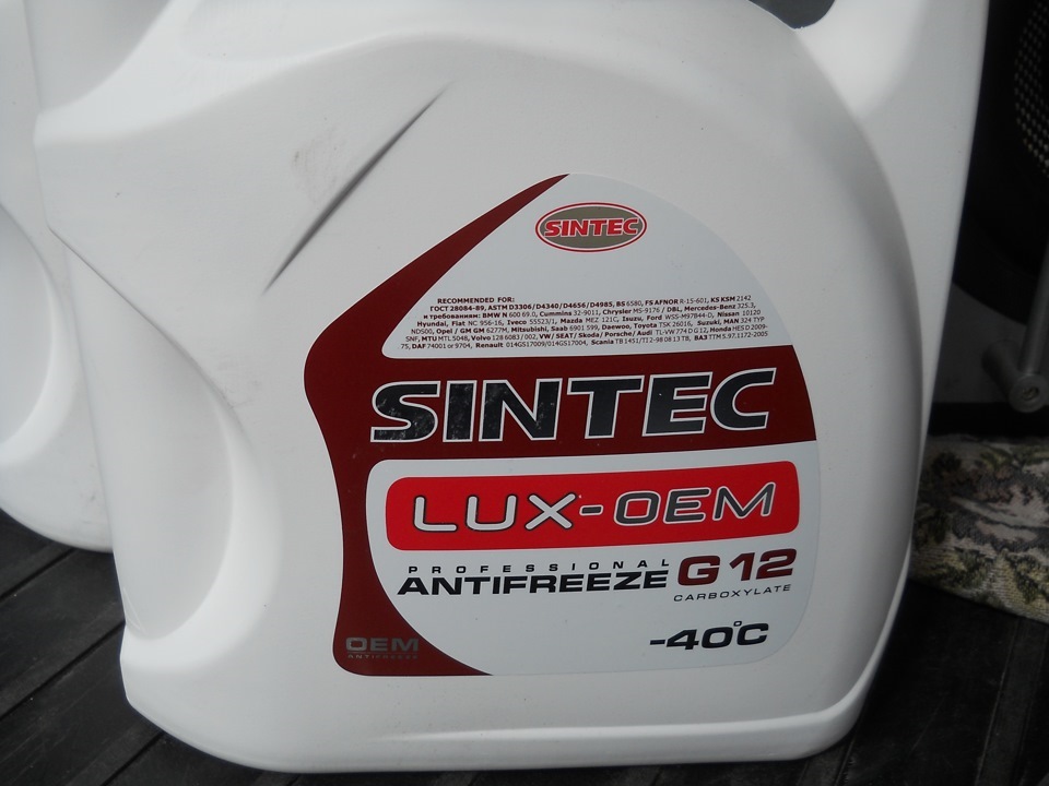

Антифриз вместо тосола Наконец пришло время, когда мне надоело тратить деньги впустую и покупать некачественную охлаждающую жидкость под названием Тосол. Из гаража недавно вынес 10 пустых бутылок по 5 литров, в которых когда-то был тосол. Надоело это после того, как поменял радиатор и термостат, но это другая история. После их замены дал пробоину расширительный бачок, но не беда, сбегал купил бачок, крышку, датчик и бутыль тосола. Тосол оказался очень безобразный и крышка тоже. В итоге однажды в пробке чуть не вскипел, это стало последней каплей. За ночь перечитал кучу статей на драйве про замену ОЖ. С утра поехал и купил антифриз Felix g12 красный, крышку бачка и специальную жидкость для замены ОЖ фирмы Hi-Gear. Кстати, как Felix так и Sintec официально заливается на АвтоВАЗе, многие знают об этом, но это стало открытием для меня) Делал все как в книжке, открыл расширительный бачок, открыл кран с радиатора и открутил гайку на двигателе, слил тосол с радиатора и двигателя, залил воды, прогрел 5 минут двигатель, как написано на спец. баночке, залил спец. жидкость, 7 минут и все готово. Слил все это. Залил антифриз. Эффект отличный: температура стабильная, в салоне тепло и цвет другой, аж глаз радует. Срок службы у антифриза больше, и о плохих эффектах налета от него я не слышал.

Правильно автор сделал что перед заливкой качественного антифриза SINTEC он промыл все это спец. жидкостью, а не смешал старое с новым.
Когда была десятка, тоже ездил на антифризе. А вот антифриз разных марок лить не советую, это так на будущее. Когда после тосола промывал систему ушло литров 80 воды и замена всех патрубков, так как на них был налет. Все это совместил с заменой радиатора печки и ремонтов радиатора охлаждения.
Да я видел в темах какой налет бывает но машина прошла сейчас 33 тысячи мало каки там было все что было вытекло, я 15 литров только потратил пока не стала выходить кристально чисто, которой я её и заливал.
