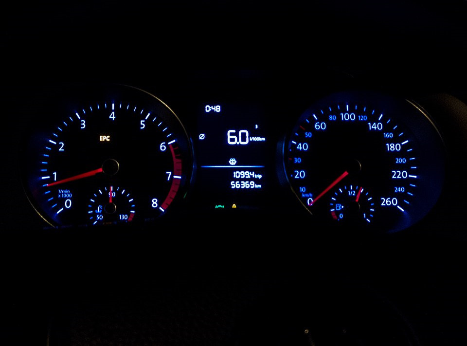

И вот как-то раз, выезжая с рабочей парковки, я краем глаза замечаю не потухший значок EPC. Именно что — “случайно” замечаю, поскольку машина завелась ровно, работала тихо и всё было абсолютно штатно. В недоумении я включаю\выключаю зажигание — ошибка пропадает. Ну думаю “бывает, может что-то не так пошло разок, электроника же мать её”, и еду спокойно домой…
Проходит пару дней, и я снова попадаю ровно в такую же ситуацию — машина работает как часы, но горит ошибка EPC. “Вылечившись” описанным ранее способом продолжаю движение по своим делам, но уже понимаю, что намечается какая-то дребедень…Признаться, грешил на заправку (лью only Лукойл-98), поэтому решил не спешить и понаблюдать за тенденцией и найти закономерности…плюс выкатать текущий бак и попробовать на свежем топливе…Время шло, ошибка обрела практически регулярный характер и выпадала почти каждое утро при холодном старте. При этом, если сразу же включить\выключить зажигание, то ошибка не исчезала (и даже разок я так “заработал” ДжекиЧана) — нужно было подождать 30секундный прогрев (когда обороты уходят на стандартные холостые) и тогда “лечиться”.

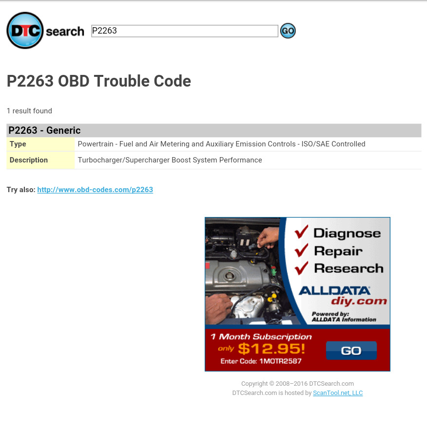

На выходных пересеклись с другом и считали код ошибки —
Ну а когда ошибка вылетела на ходу (у машины сразу отрубилась турбина и турбо-овощь превращается в атмо-овощь :) ) я понял, что пора действовать.

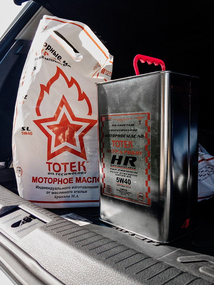

На радостях сменил масло и сделал развал. По совету местных гуру выбрал Тотек — в сравнении с нищебродской пластиковой бутылкой от Motul, тут просто-таки swag упаковка с галографическими пломбами, фирменными пакетиками и какой-то брендовой мукулатурой.
Состоялся интересный разговор с продавцом Айратом (кому интересно, его номер на офф сайте есть) —
Продавец: Вы в курсе, что это HR масло и его ресурc 25тыс.км?
Я: Да я всё равно меняю каждый 7-8тыс, мне этот ни к чему.
Продавец: *с досадой* да что ж все вы какие странные, прям жалко продавать даже!
Видать, чувак не в курсе, что о существовании этого масла осведомлены только те, кто в теме, а те, кто в теме, знают, что на одном масле ездить 25тыс.км (какое бы волшебное масло не было) — это садомия :)

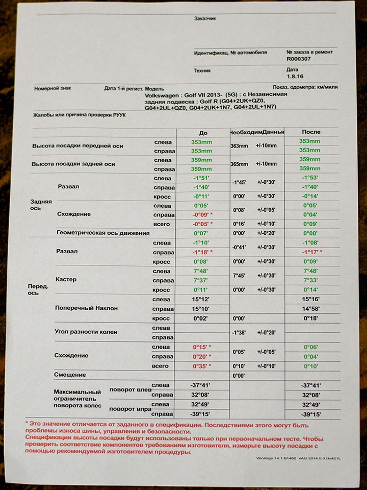

Ну и развал\cхождение:

прога для сход развала не понятная какая-то. для гольф R зачем то)). нужна 2UC…хотя в нашем случае авто все-равно ниже садится чем должно быть на 2UC)
Лютый овощь, то что у нас, это еще оказывается терпимо))
Согласен с подделками, но там есть серийный номер на банке — можно на офф.сайте посмотреть оригинал ли — у мотюль такое есть только для мажорского 300v, который по >1.5к за литр идет :(
Развал они сказали, что единственная программа, которая подошла под клиренс — это от 7R :) Типа даже 2UС выше (собственно как ты и сказал) :)

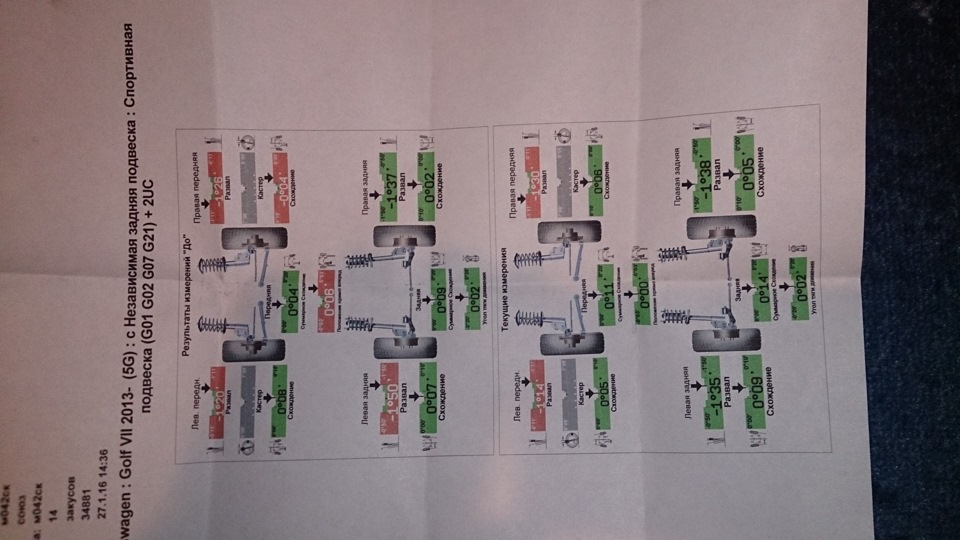

смотри. на фото . это я делал 2UC . она для спортивной подвески (сверху на бумаге написано) . как известно есть 1) ППД — (2UF)
2) Евро — (2UA)
3) Евроспорт — (2UC) но в нашем случае я подозреваю авто на говнопружинах садится ниже чем должно (по заводу изготовителю). по беспределу грубо говоря)).
ты думаешь что гольф R с завода идет еще ниже чем 2UC ? )). я думаю что не может быть такого.
смотри фото эрки в стоке . тигуан еще тот)). есть подозрение что у него стоит просто Евро -2см.
вывод-тебе сделали развал по тигуановским параметрам)))))
Я до этого 15тыс ездил вообще без развала:))
да я не спорю. так… ради побазарить)))). вообще все эти миллиметры градусов по развалу ловить я считаю смешным занятием. руль не ведет? нет! шины не жует? нет. ну и все епти! а эти все нюансы миллиметровые можно оставить для гурманов — фанатов))). я честно!

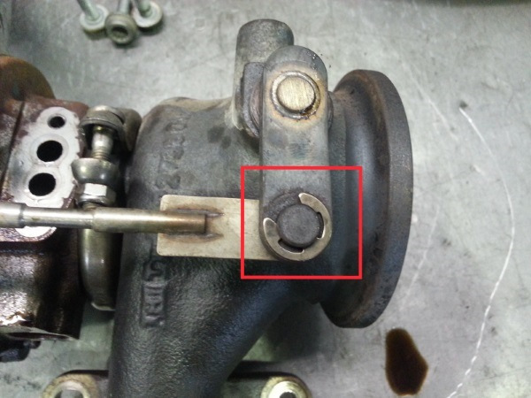

рекомендую ещё эту статью взять во внимание www.drive2.ru/l/10381210/ т.к. чистка штока помогает, но проблема может заключаться ещё в закисании клапана "вестгейта"
спасибо! Пока 2 недели прошло после смазывания — полёт нормальный.
Но я уже подумываю о приобретении ремкомплекта и замены этого актуатора на следующем ТО…только хз как понять что покупать))
Если актуатор не клинит, то и менять не зачем. Я тоже думал что в нем дело, потому что заклинивал иногда, даже при тестировании. Почистил- теперь что самолет двигается и 3 недели горя не знал. Теперь грешу на вест гейт тк он скрипит

Проделать данную процедуру можно на месте за 5мин. без снятия актуатора, используя небольшое зеркальце и прямые руки.
А на машине как его найти?)) В том то и дело, что машина не простаивает — ежедневно эксплуатирую :(
Необходимо переодически смазывать вот этот участок актуатора. Я обычно использую смазку liqui molly для направляющих супорта. А причина закисания кроется в долгом простое авто. Данный участок очень подвержен коррозии, а влажная погода еще больше способствует этому.

сток воды сделан четко на турбину, я специально проверял, поливал лобовое стекло, так как в голове не укладывалась откуда там вода в дождь, даже если в лужи попадаешь это нужно прям в брод лезть, теперь постоянно смазываю медной смазкой пожирнее прям, после этих процедур проблем небыло
