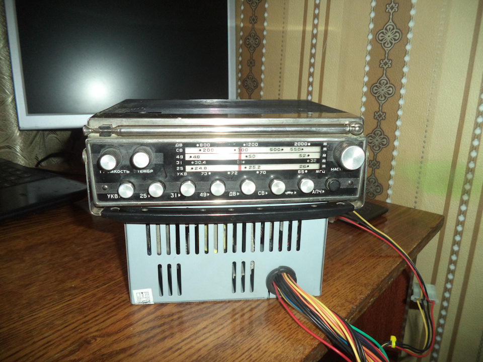

Сколько уже про это писали, разбирали приемники, паяли провода, у кого-то все работало сразу, у кого-то не работало совсем.

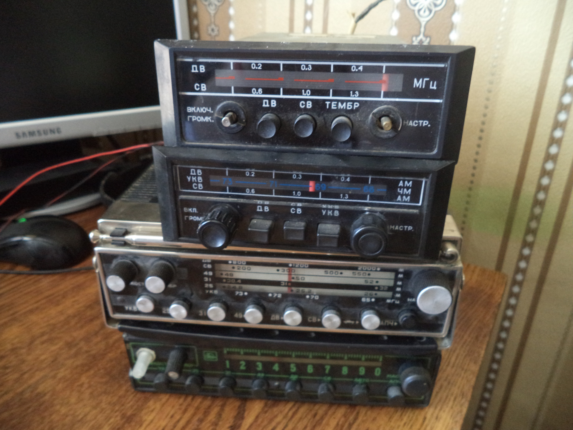

Искал себе этот Урал-Авто довольно долго. Сначала достался нижний на фото экземпляр, оказавшийся нерабочим. Пока думал, как его отремонтировать, отдали второй, в идеальном состоянии, и даже с коробочкой для батареек.

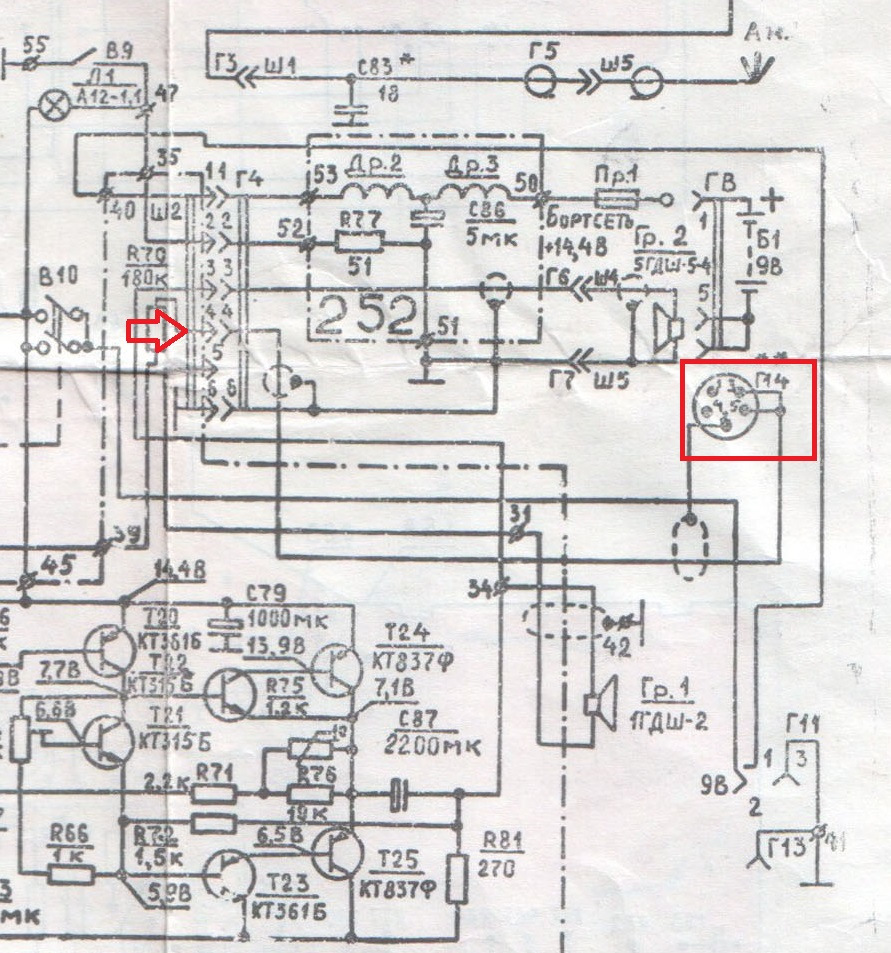

Рассмотрим, как можно (и нужно!) сделать аудиовход на этом радиоприемнике.
Посмотрим на электрическую схему устройства.
Оказывается, заводом уже предусмотрено подключение к нему внешнего источника сигнала.
Вот только ни на одной машине я не видел разъема. Видимо, непопулярно было…
По схеме видно, что сигнальный провод должен идти на "4" контакт корзины. Поскольку под рукой корзины не оказалось, для проверки припаял провода прямо к контактам приемника. Для того, чтобы задействовать встроенный динамик, поставил перемычку "5" — "6".
Питание, как обычно, берем от компьютерного блока.
Для работы внешнего входа все кнопки переключателя диапазонов должны быть отжаты.
Так что все очень просто, не требуется разбирать приемник (зато нужно снимать корзину). К тому же, этот способ предусмотрен заводом-изготовителем.

Антенна звонится на массу скорее всего потому, что на входе колебательный контур. То есть катушка с небольшим количеством витков. Нужно сверяться со схемой. Это наоборот хорошо, значит о появлении значительного напряжения на антенне (наводки от грозы) можно не думать.
На одной из имеющихся модификаций — нет разъема под внешнюю антенну (см. фото) — на этом месте разъем "AUX", линейный то ли вход, то ли выход…
Однако, по схеме (в вашем исполнении приемника) этот разъем напрямую соединен с телескопической антенной.
А вот разъем внешней антенны — уже через переключатель. Но потом это идет на одну точку схемы, и изменения качества приема по идее быть не должно.

Кстати, вопрос такой — а если на 4 контакт корзины кинуть, то работать будет? А то 4 контакт корзины — плюсовой вывод на автомобильный динамик
Выход на динамик — третий контакт. Уточните вопрос, пожалуйста.
Сегодня внимательнее посмотрю, может я вчера обшибся чем. Или не с той стороны посчитал
Я поначалу подумал, что Вы хотите подключить выход телефона (или что там у Вас) к выходу приемника, т.е. напрямую к динамику. Это будет работать только с внешним усилителем, да и то некорректно.
Я хотел красиво и без колхоза впаять аукс в кассету крепления радиоприёмника. Теперь думаю засверлить отверстие под магнитофонный вход и туда просто штекер втыкать с ауксом на другой стороне
Так красиво и без колхоза — это на контакт 4. Это предусмотренный заводом, но не выведенный за пределы кассеты вход AUX. Приемник используется в качестве усилителя. Место для входного разъема выберите по Вашему усмотрению. Можно, например, закрепить разъем рядом с ручкой подсоса.

кстати все забываю спросить, а откуда информация что подключение AUX через корзину рекомендованно заводом? 1й раз об этом слышу
Так потому, что схема заводская. Озаботились нарисовать подробно разъем ОНЦ-ВГ-4-5/16-Р, там показано, что оба канала соединены.
Однако в инструкции нет про это ничего.
ну одно дело на схеме, другое дело что где то в документации четко написанно, что подключать надо так то, и так то, получается что рекомендаций все таки не было, а была лишь схема для всяких самоделкиных, типо догадайся сам :)

я правильно понял что на корзине AUX это 1й 4й пины, перемычку 5-6 не надо чтоб работал динамик на торпеде?
1 — питание
2 — подсветка шкалы (на массу через резистор)
3 — выход
4 — вход
5 — внутренний динамик
6 — масса
Поэтому да, перемычку 5-6 ставить не нужно. К стандартной корзине припаять на вход (4). Ну само собой, общий провод источника звука нужно соединить с массой (в одной точке).

Контакт 3, как вы правильно поняли, выход на динамик торпеды.

интересно, если AUX был предусмотрен заводом и переносном и в автомобильном режиме куда же по мнению завода предлогалось выводить AUX с корзины? на заглушку где личинка замка приемника что ли? а кстати где то писалось а инструкции к приемнику что AUX(Линейных вход) можно было использовать и автомобильном режиме припаяв куда следует нужный разьем на корзину? или об этом можно было догадаться только внимательно изучив схему приемника? и кстати AUX через корзину работает на всех модификациях проверял? а то мало ли вместе с редизайном может в какой то модели AUX на корзину выпилили за непопулярностью :)
В переносном режиме на батарейном отсеке нет отверстия под вход, как нет и контакта на разъеме. Таким образом, как раз на автомобиле и предполагался этот режим.
На корзине есть все контакты, но туда просто ничего не припаяно. Возможно, предполагалось вывести разъем в бардачок.
В руководстве по эксплуатации ничего не сказано, однако на схеме изображено, странно, конечно, обычно в то время писали все характеристики.
Электрическая схема менялась незначительно, не думаю, что выпилили. Да и нету у меня всех-всех модификаций, чтоб проверить. Если кто сюда отпишет, работает или нет, соберем статистику.
Тем более, что для проверки ничего сложного делать не надо.

Отлично! Повезло, что бокс для элементов питания цел и на застёжках!
у меня кстати есть приемник с таким боксом :)
