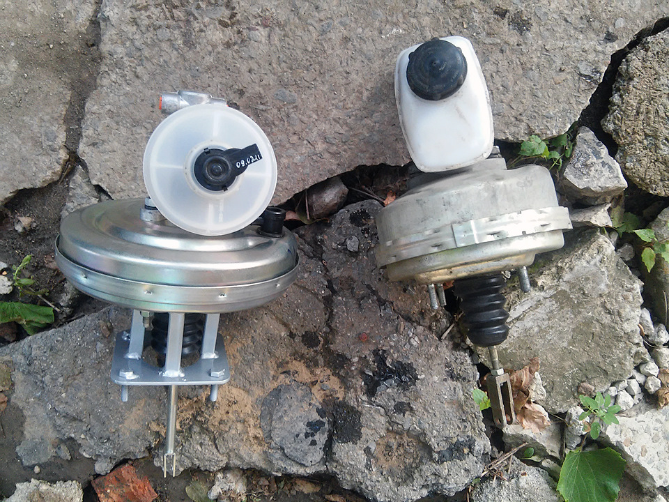

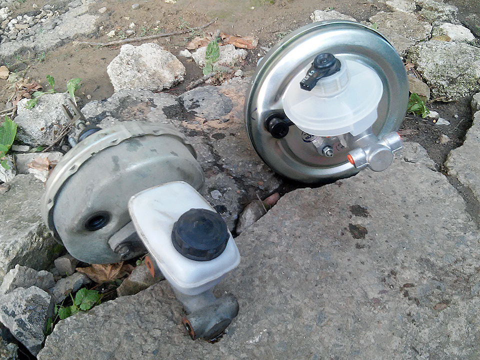

Даем время высохнуть, собираем и получаем вот такую конструкцию. Снимать старые ВУТ и ГТЦ с автомобиля — это то еще занятие. Несколько фото для сравнения:
Новые ВУТ и ГТЦ становятся как родные. Места хватает, нигде ничего не мешает. Трубки прикручивал по старой схеме, длины хватает. Четвертый выход заглушил вот таки болтом:

Материал флянцев: сталь 3-4 мм (3 мм достаточно). Размер трубы "А" нужно сделать таким (учитывать толщину материала) чтобы размер "В" составил 152-154 мм (расстояние от центра отверстия вилки до плоскости переходника, которой переходник ложится на моторный щит — это размеры вилки для ВУТ Москвич 2141).
Например, мои размеры:
— длина вилки ВУТ нива (от плоскости ВУТа до центра отверстия вилки): 230 мм
— толщина материала для проставки: 2 флянца по 3 мм
Подсчитываем: 230 — 152 — 3 — 3 = 72 мм
Значит, размер "А" должен составлять 72 +/-1 мм. Для проставки нужно взять трубу выхлопной системы диаметром 61 мм (бусики, газели) и длиной 72 мм. У нас в магазине ремонтные вставки выхлопной трубы закончились и чтоб не ждать пока завезут я использовал куски профильной трубы 15*15 мм в качестве стоек.

Вот тут возник вопрос: объемы камер главного от 214-й Нивы 40/60, как у родного цилиндра, только камеры местанми переставлены. Ну, был тут такой разговор. Если так, то на две трубки надо прикручивать в ту камеру, что ближе к ВУТ, а одну — в переднюю камеру. Второй вывод передней камеры глушить. На прилагающихся тут фото подключение, как в стоке. Или я не правильно понял?
Да. На фото трубки еще не переставлены.

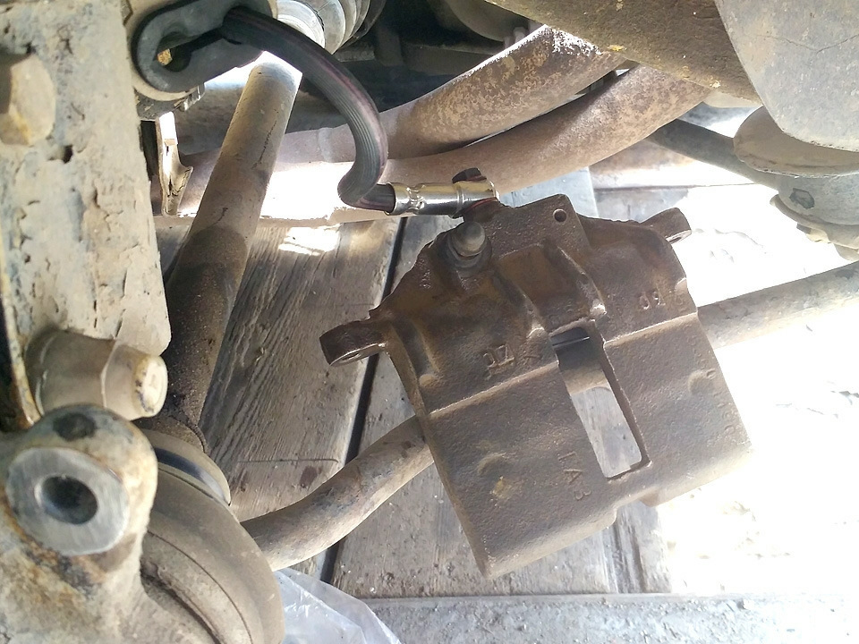

Сейчас стоят передние Волга суппорта и другие задние цилиндры — Metelli 04-0612 (диаметр цилиндра 20,64 мм) и настроен "колдун" — уверенное торможение всеми четырьмя колесами и авто не "кивает" носом, а приседает.

Тормозной шланг от Нивы одной стороной подходит к нашей резьбе, а вторая сторона "банжо" прикручена волговским болтом к волговскому суппорту, никаких переходников нет. Шланг можно было взять и тот что короче, длины хватает (это я уже потом у себя заметил).

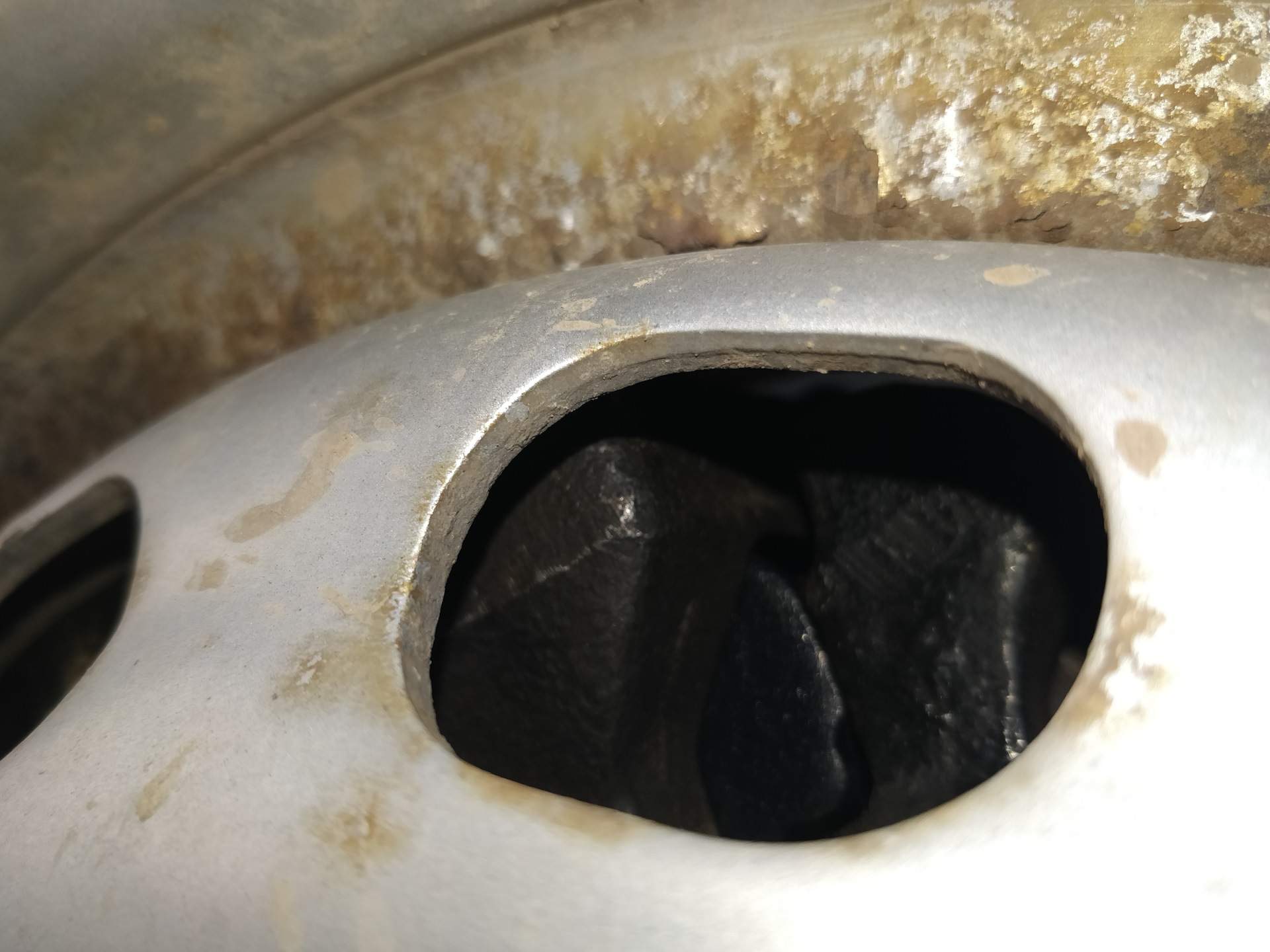

Можешь еще подсказать, поставил примерять волгосуппорта на стойку, закрутил, ставлю колесный диск — трет о суппорт по окружности, больше в сторону от автомобиля. Можно ли сточить на наждачном кругу, шлифмашинкой достаточно материала с суппорта, что бы это не отразилось на его характеристиках, а так же стало колесо? Буквально не хватает 2…3 мм. Еще колодка (та которая ближе к внешней стороне) трет о диск своим фиксатором
Родные штампы натягиваешь?
Я с таким не сталкивался, у меня два комплекта литья. Думаю пару мм суппорту не повредят, "мяса" там много…
та вот думаю, стачивать ли суппорт теперь. покупать диски ради тормозов то еще занятие. плюс запаска тоже на литье должна быть с учетом если пробитие колеса будет. А 3 диска никто не продаст, да и я бы не купил. 4 мне тоже не надо, потом все переобувать. Гемор еще больше чем с тормозами.
