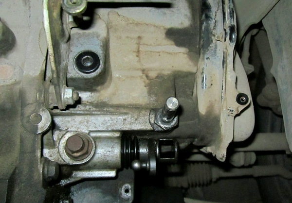

Снизу у нас к коробке подходят те же два троса выбора передач, на них такие же наконечники, которые крепятся на шарниры у самой коробки.
Лично у меня был люфт рычага вперед/назад. Сами демпферные резинки в тросах не вызывали никаких сомнений, а при дальнейшем разборе выяснилось вот что.
Снимаем пластиковые кожух и видим за ним механизм выбора передач
После снятия противовеса открылся взору шток. Там квадратное отверстие. У противовеса пластиковый наконечник-куб. Он от времени чуть износился и стал ходить чуть вперед/назад, добавляю люфт рычага в салона.
Путем некоторых манипуляций, небольшого количества матерных слов, противовес был установлен на свое место, а кубик-наконечник с подложенным обрезком пластиковой бутылки плотно вставлен в квадратное отверстие штока. Больше всего времени потребовалось, чтобы закрыть все пыльником, который никак не хотел садиться на свое заводское место.
