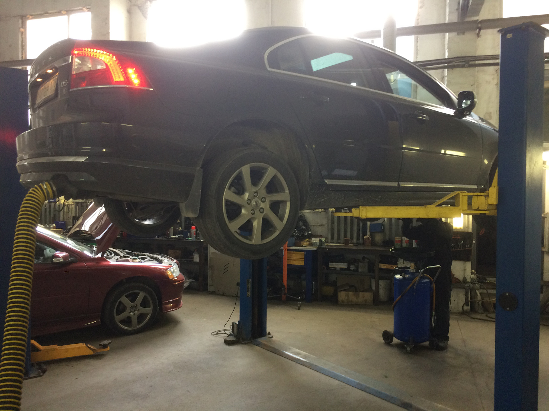

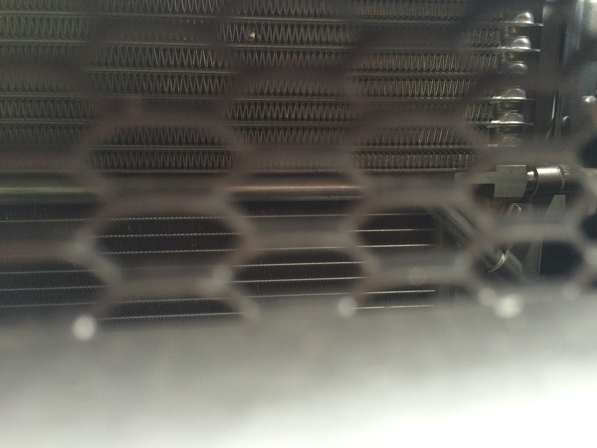

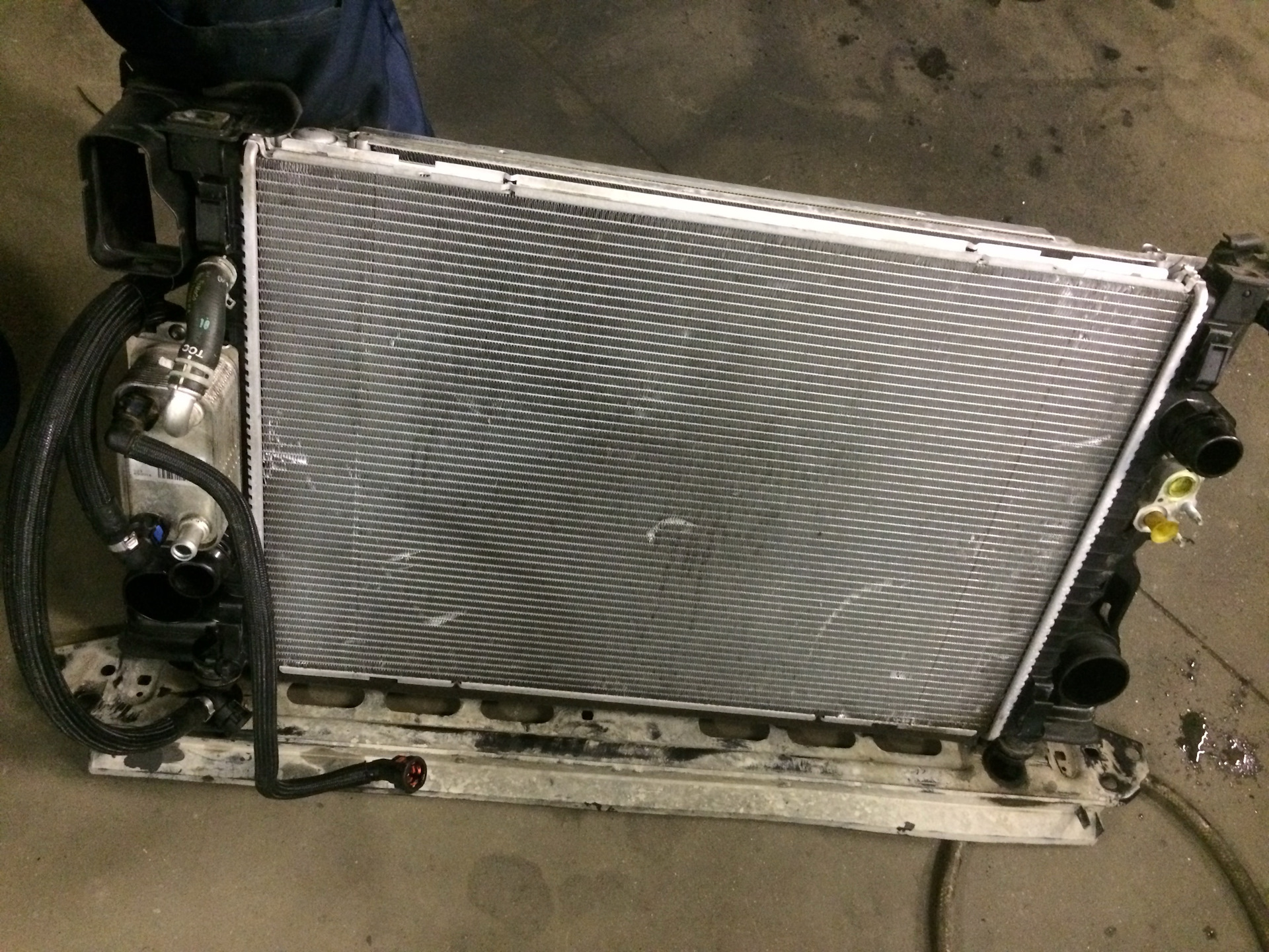

Первый автомобиль на котором я решил установить радиатор АКПП.
Никакого колхоза делать не хотелось, все максимальный сток.

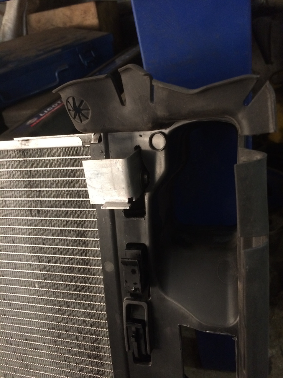

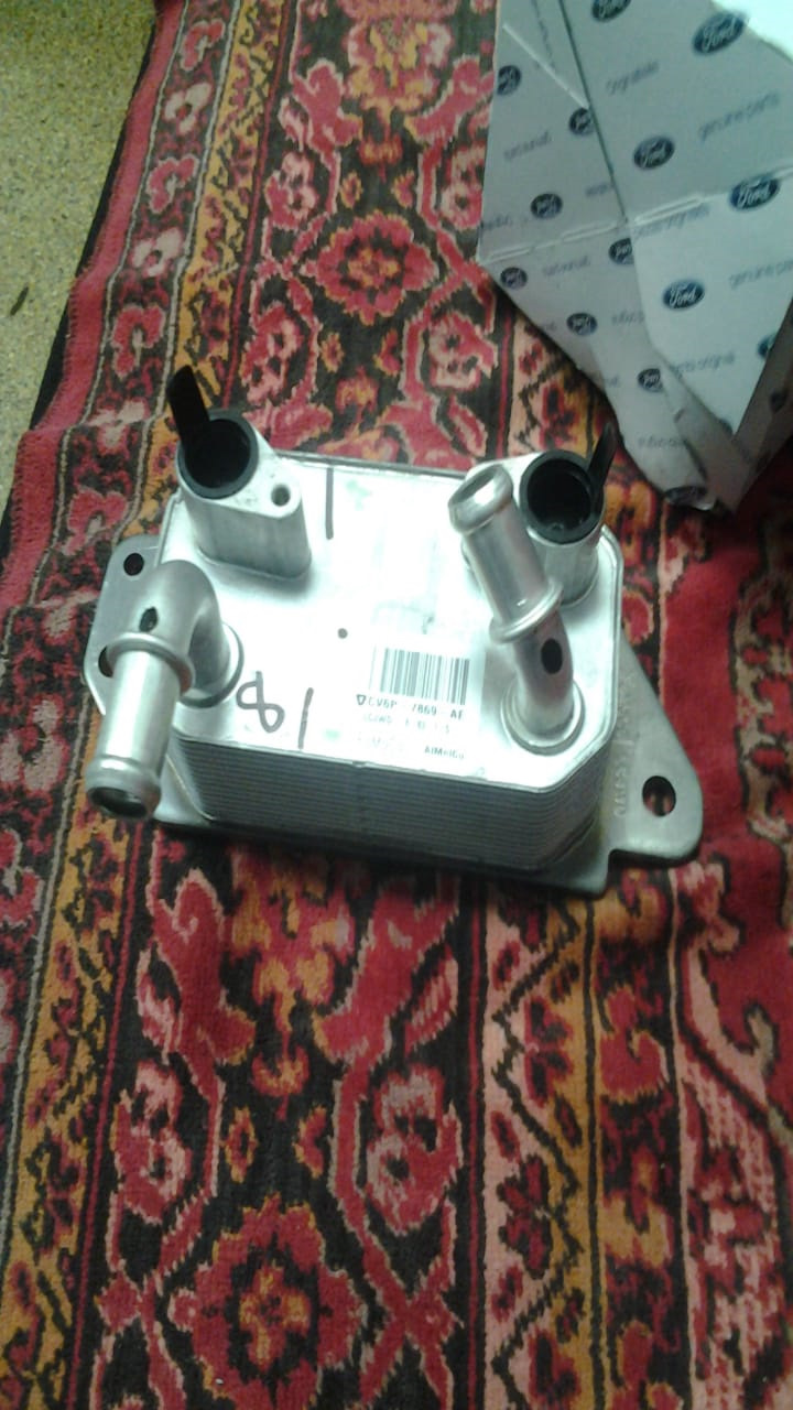

Радиатор от LandRover отпал ввиду его дороговизны. За основу построения радиатора АКПП был взят радиатор от соплатформенника Ford.

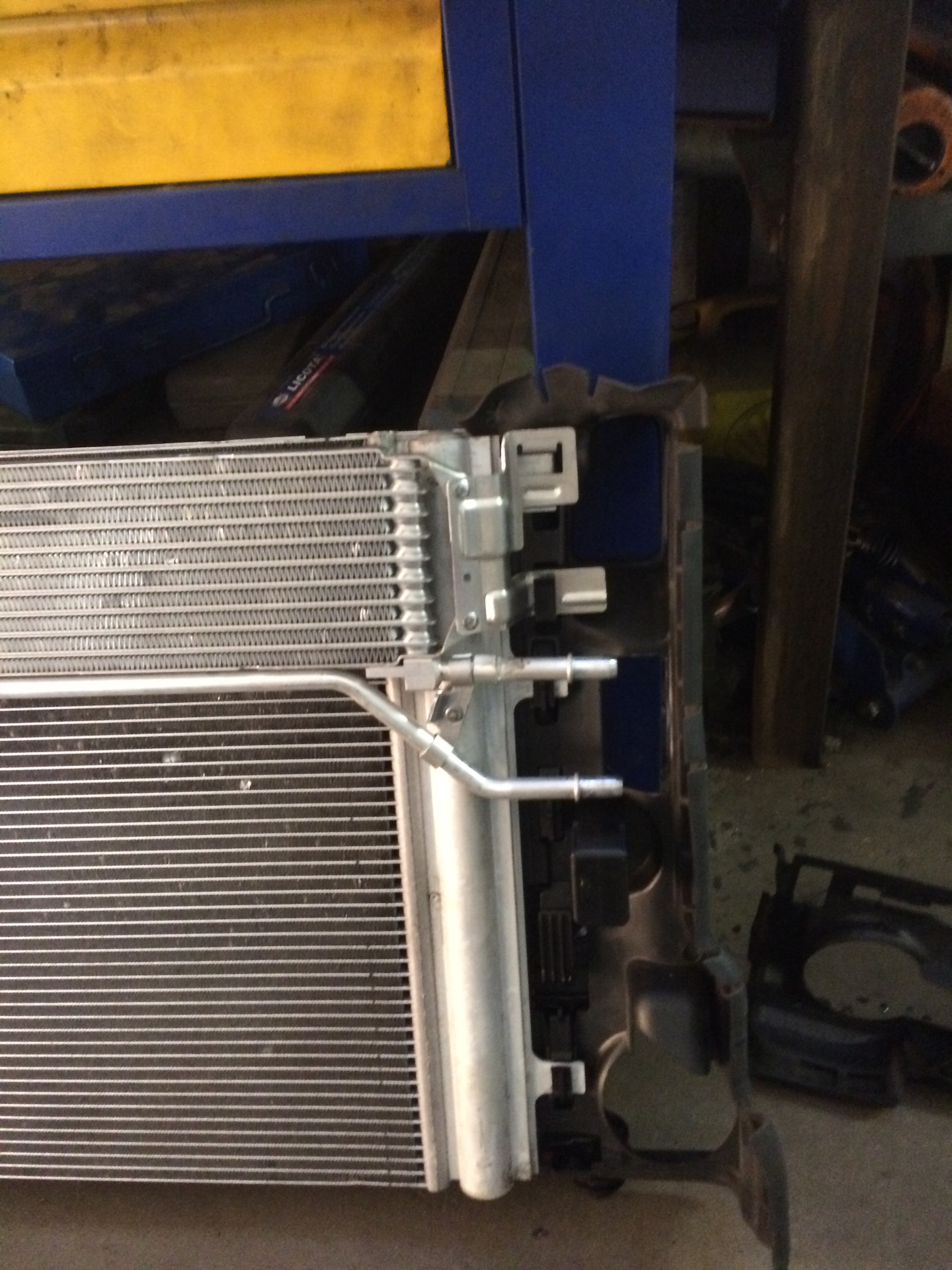

Встает в верхнюю часть радиатора. Два кронштейна на основном радиаторе идеально его фиксирует, не хватает только одного верхнего фиксатора. Был изготовлен из алюминия.

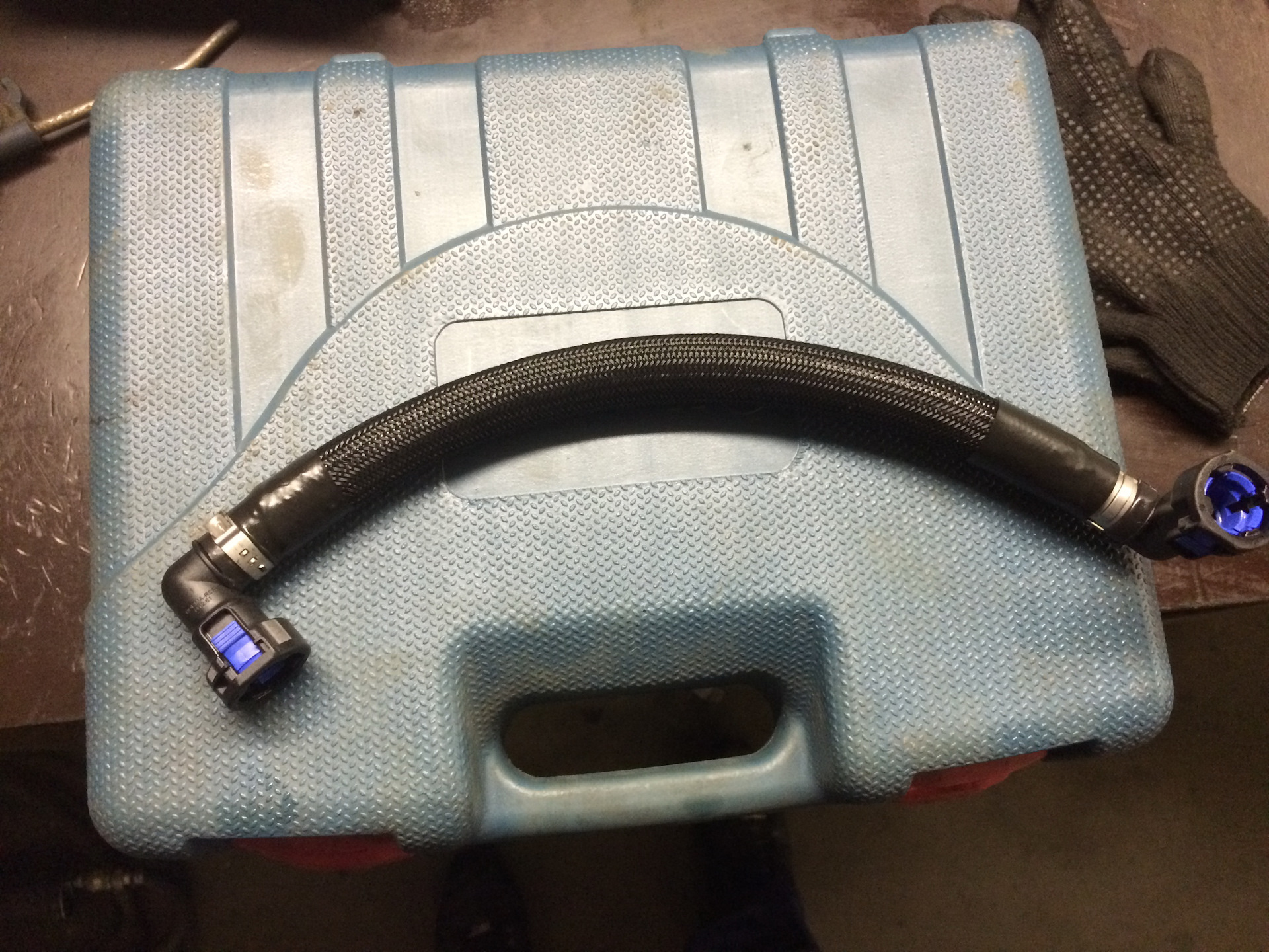

Шланги взял GATES масло бензостойкие, быстросъемы Ford, хомуты нержавека Volvo и защитную оплетку для кабелей "чешуя змеи". Чтобы оплетка не трепалась усадил на термоусадку.

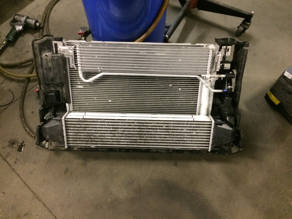

Вот так в собранном виде выглядит бутерброд радиаторов.

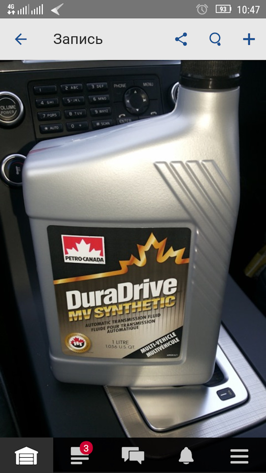

Все собрал! Масло поменял на Petrocanada. Мне оно больше нравится, и цена привлекает.
Пока замеров не делал, не было времени, может жара придет сделаю замеры. Радиаторы заодно промыл )))

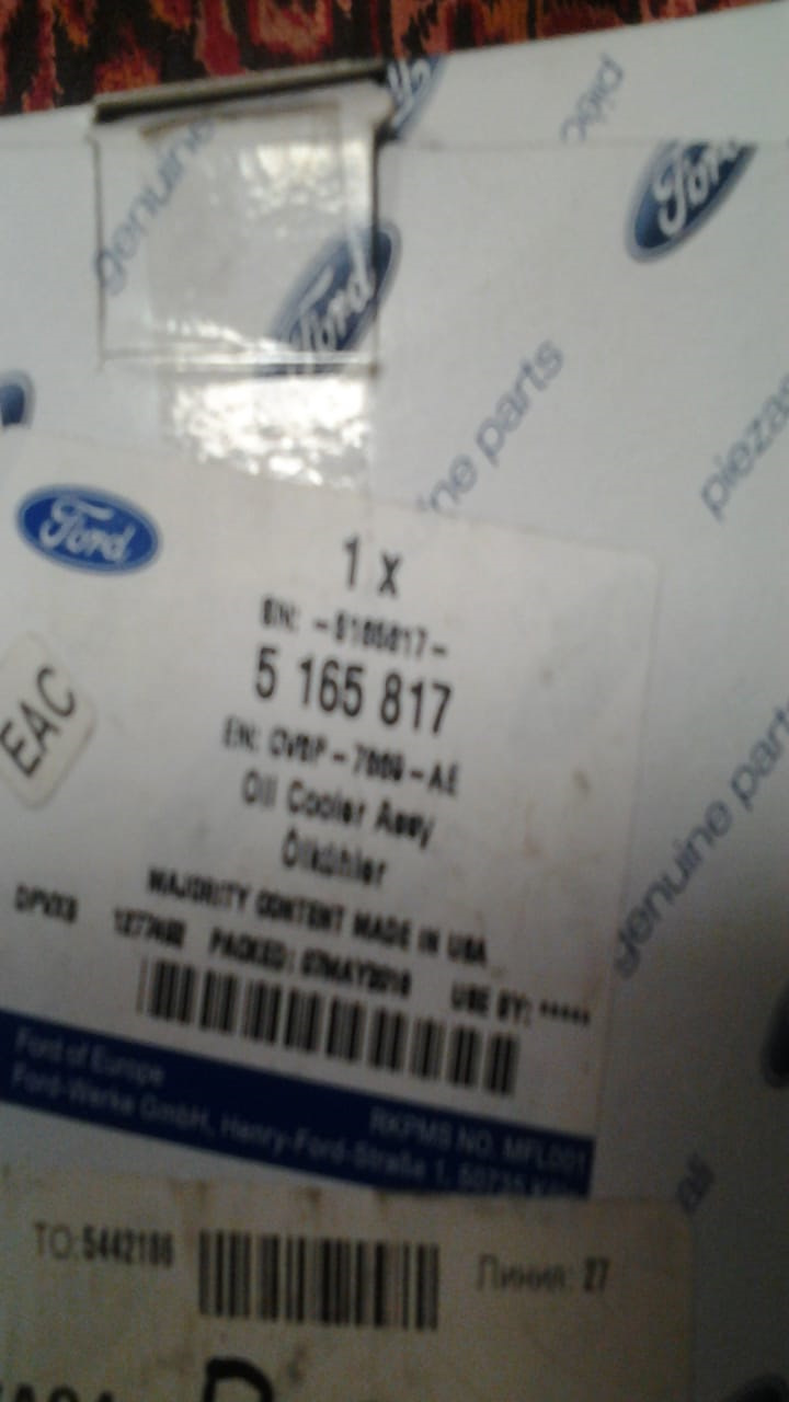

Подскажите пожалуйста, правильный номер радиатора. а то приобрел вот этот 5165817, а он совершенно другой…Не может же быть чтоб два разных радиатора были под одним номером
Радиатор охлаждения акпп-1357588, Dominant FO13057588, масло Petro-Canada DDMVATFC12, Патрубок охлаждения АКПП нижний-ZV1323817, верхний -ZV1488219

Вот что пришло под номером 5165817

Как работает коробка на этой жидкости? Тоже думаю её залить.
Хорошо работает, недавно вторая замена была этого масла. Есть ещё аналог Идемитсу, за 12 литров дешевле на 5т. В следующий раз хочу его попробовать.
Про идемитсу я читал, пишут, что оно идёт как основная замена тойота ws.

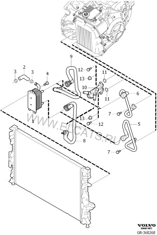

Можно вопрос? А где стоит штатный термостат коробки?
На акпп прямо и стоит )))
Пытался по каталогу найти. Не смог. Нет случаем картинки или номерка под рукой? У меня 08 год. Хочу попробовать внедрить себе на коробку.
см позицию 10

Номера не подскажешь быстросъемов, а то я не хочу пилить штатный шланг, а радиатор уже стоит.
Блеаеае., от форда подходят фиксаторы на шланге, а я родные покупал по 6000, вот не хватает злости.))
Кстати, не раскрыт способ подключения. Последовательно с основным или вместо?
Последовательно

12 ММ шланг. А что с ними должно быть? Там нет давления высокого.

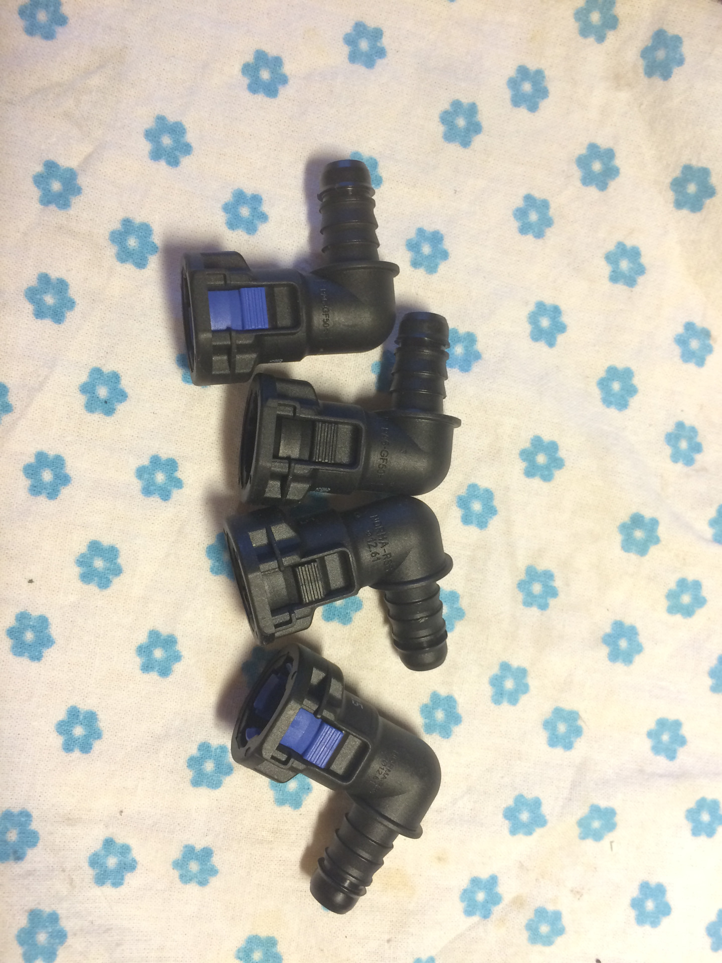

О чем и говорил: фордовский радиатор оптимален. Женя, а каталожные быстросъемов можешь дать? Их как раз найти я не смог.
Фордовские трубки акпп берешь и с них срезаешь.
Не, это не спортивно. Попробую поискать их. Делает Норма.
Ну трубка 1200, с нее два разьема, по 600 руб )))
Если это те быстросъемы, что я думаю, им цена 120 р/шт с хомутом. С обменником никак не выберусь к ребятам буквально в соседнем квартале:) Обменник опять в Москве, а я опять в Сарапуле.
Я нашел упаковку из 100 шт, около 7000. Мне дешевле было шланг купить один )))
Исходные по упаковке есть?
90 градусов поворот, на 10 мм.
Я имел в виду артикулы. Ок. Найду, свистну населению.
