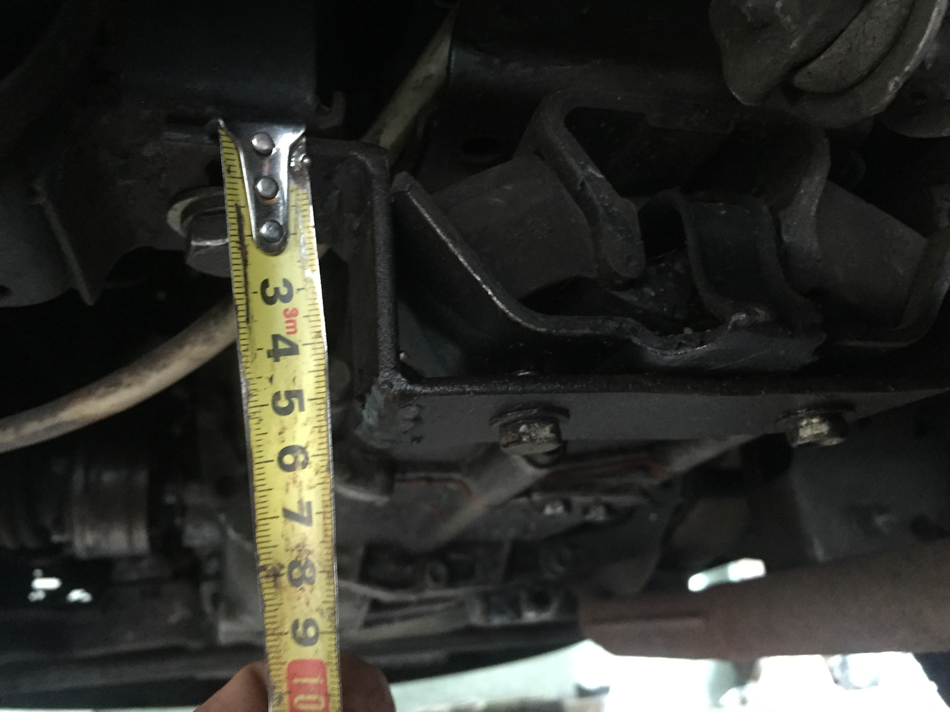

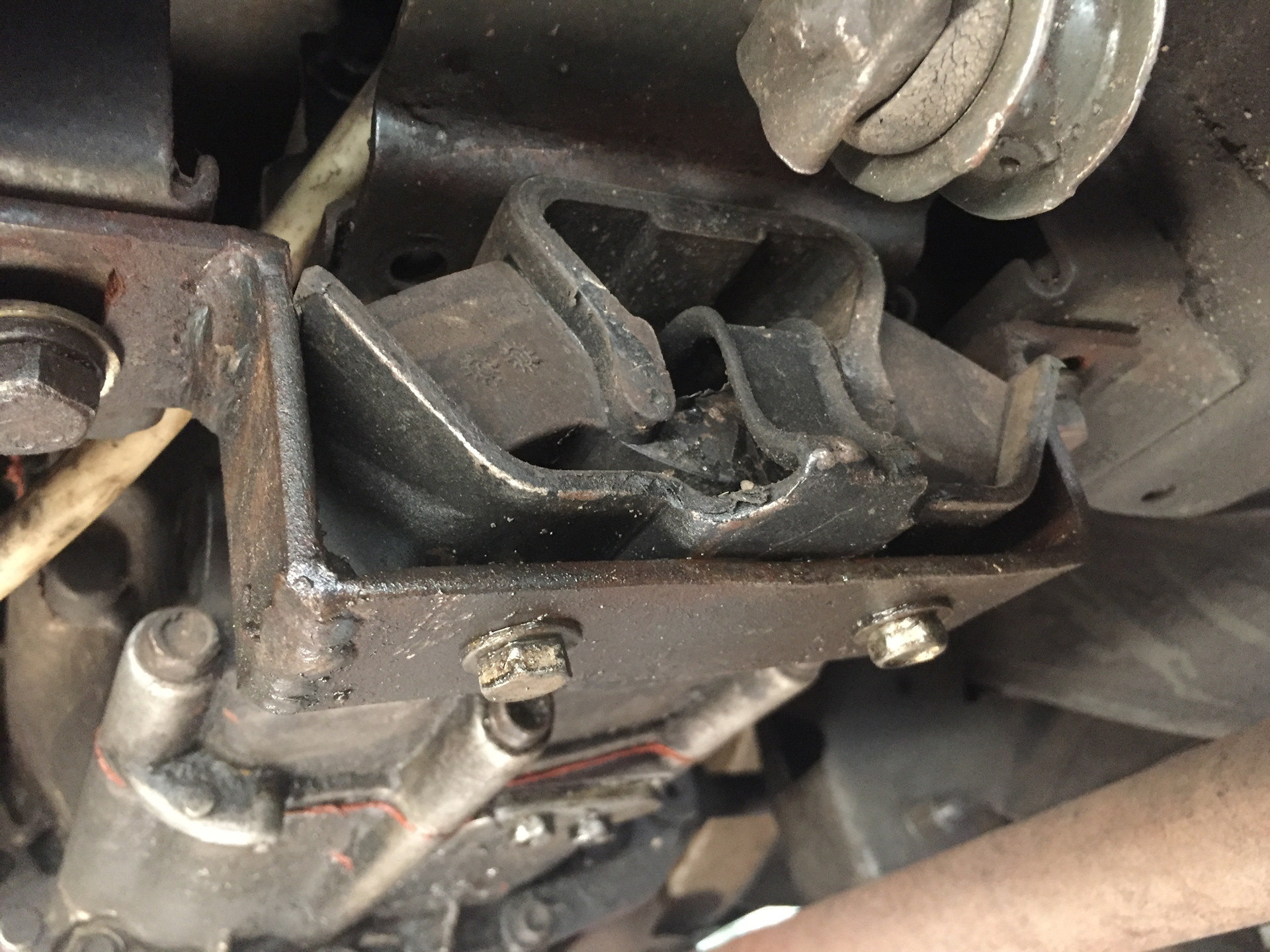

Поставил еще зимой, первые ощущения порадовали, но ко всему хорошему привыкаешь быстро, и теперь я ощущаю немного иные колебания агрегата, подумываю в сторону решения от transsiver.
Делал из того что валялось.

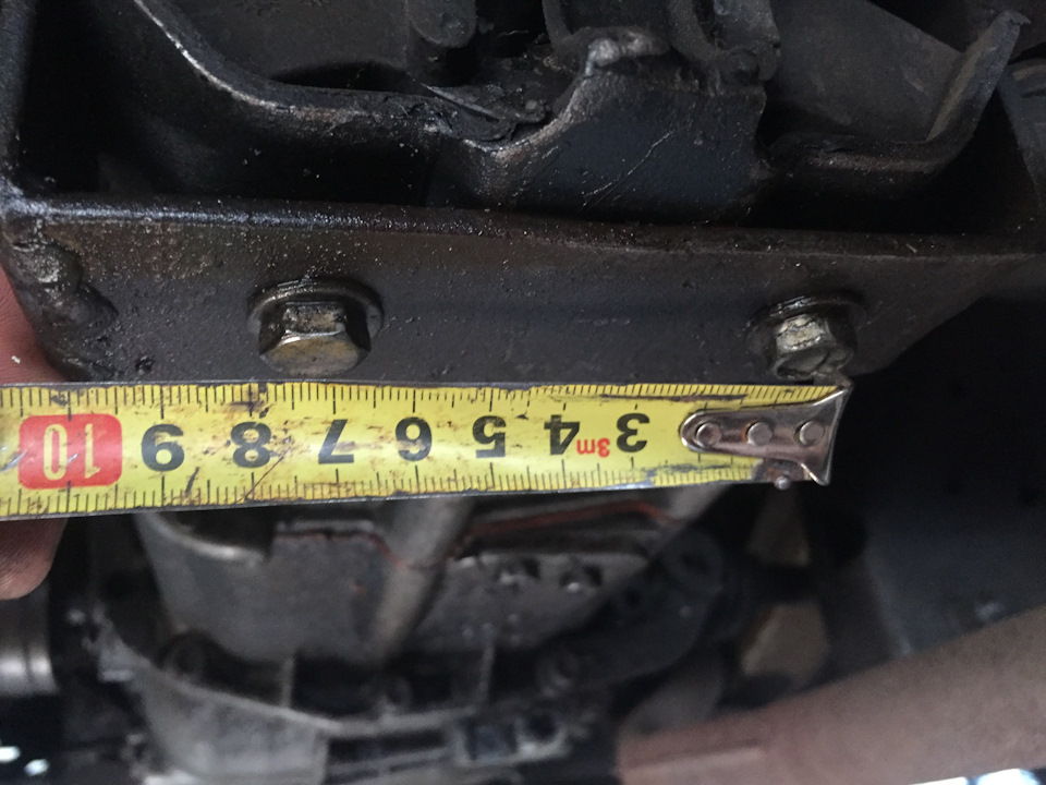

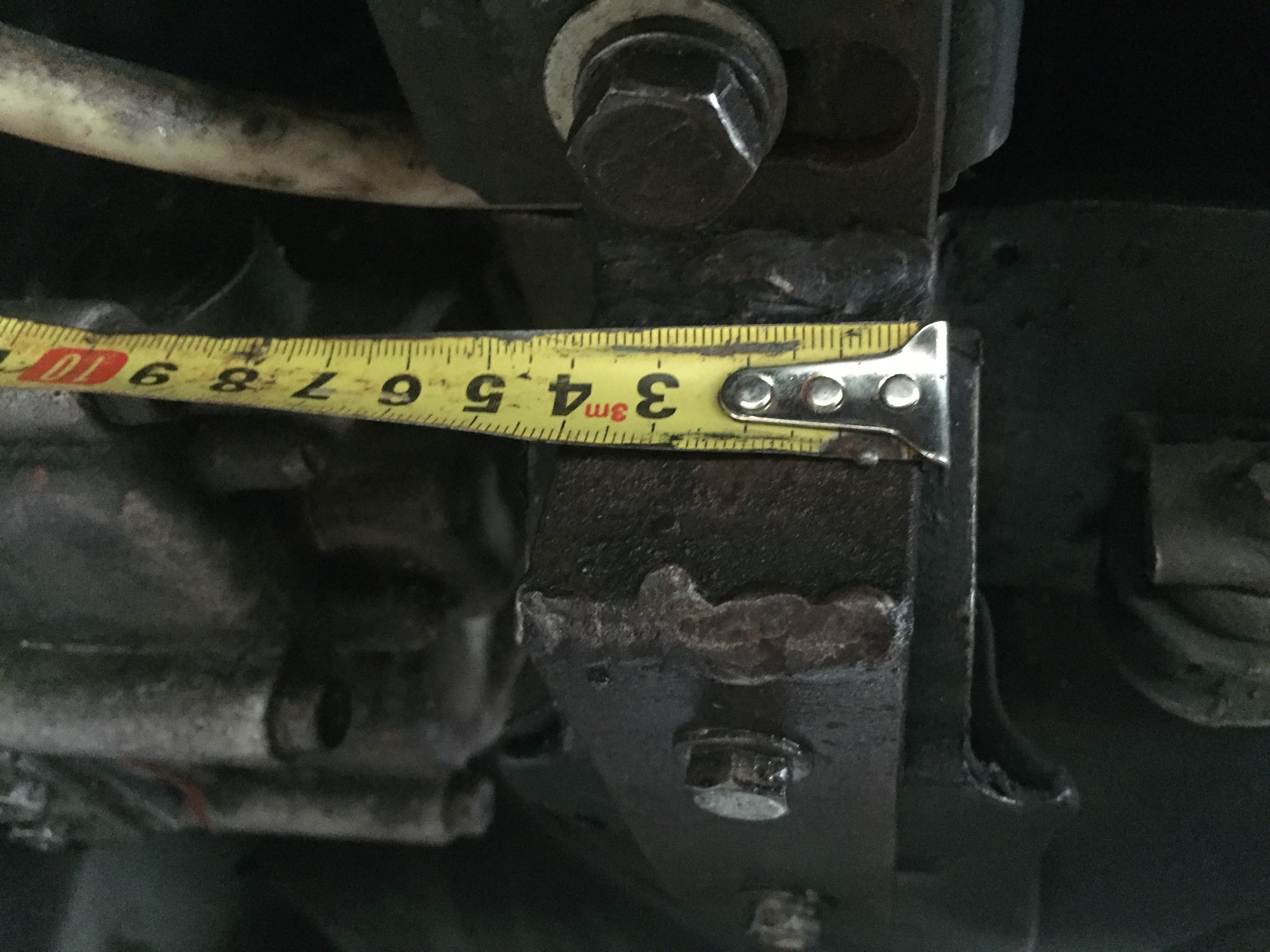

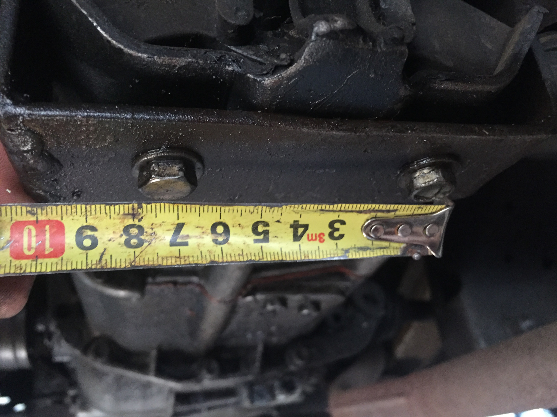

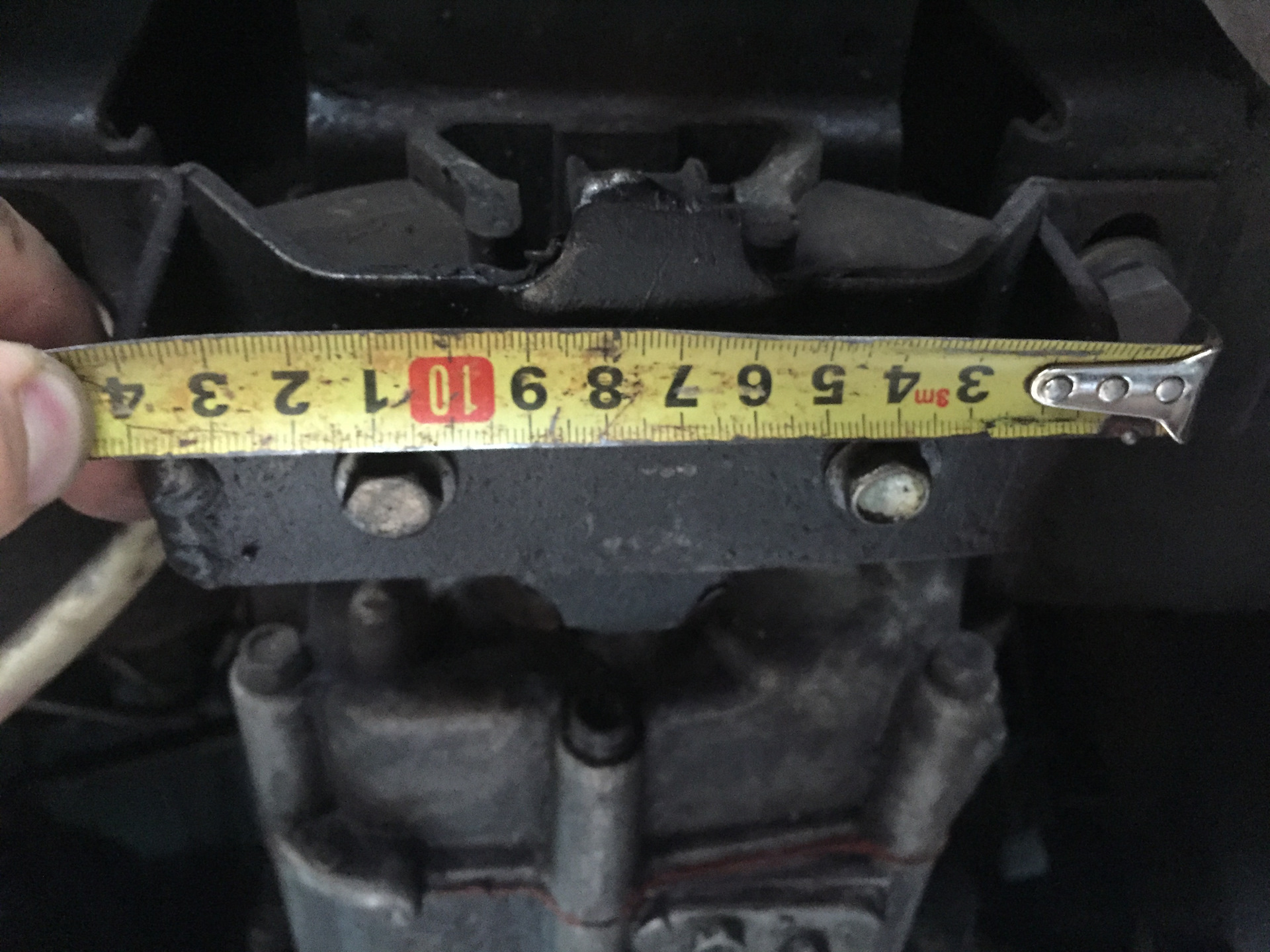

Фото с замерами
Jp Group 1332400500
Так же не забудьте приготовить гайку! Вот не помню: с мелким шагом или дюймовым, зайдите в магазин с подушкой и поищите гайку.
Но, рекомендую брать RUVILLE 335107, качество резины будет получше.

Как состыковался двигатель с коробкой от мерина
Читай внимательно. от мерса тут только подушка КПП
вот это хорошая доработка
