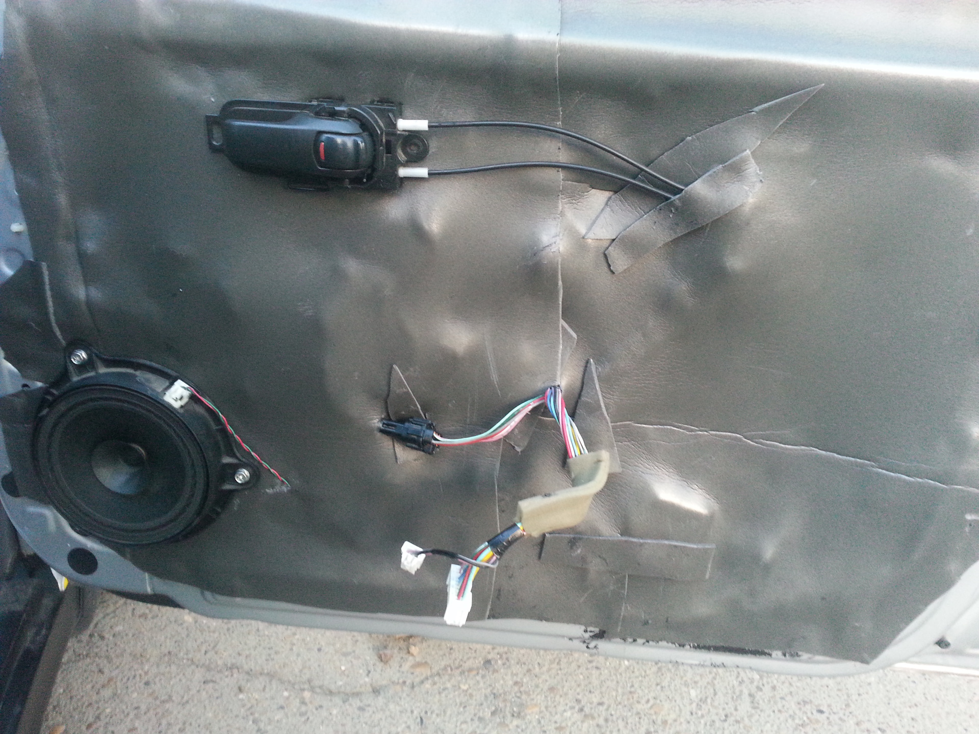

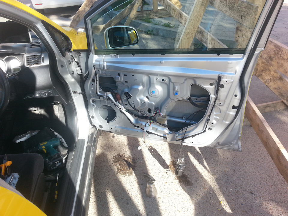

На днях отдыхал пару суток и что-то так надоело ничего не делать, что решил попробовать поклеить одну дверь. Как раз чето у меня прямо рвение такое проснулось -азарт. В магазине быстренько купил бензин для обезжиривания. Дома взял шуруповерт, ножницы большие — садовые какие то -как раз оказались в тему, ну и кучу мелочи. Вобщем разобрал дверь. Содрал пленку. Машина стояла на солнце и мастика на котрой клеилась пленка оказалась в каком то полужидком состоянии. Начала течь, пачкать провода и меня. Ну кароче хрен с ней — не стал ее оттирать тк после первой попытки я только размазал еще больше. Помыл дверь изнутри с помощью тряпки и пульверизатора -грязи оказалось немного. Внутри был некий кусок заводской вибры, а на дверных картах войлок -в принципе вроде бы есть и вроде бы нету .Потом обезжирил и стал потихому клеить .Муторное дело это. Особенно с моим ростом. Руками хрен подлезешь — все из исцарапал и опять же извазюкал в этой мастике. Ну в принципе поклеил неплохо -не старался заклеить все до талого. Просто кусками-чтобы металл стал тяжелее. Раскатывал вибру чем попало — сначала ручкой отвертки, потом молотком, потом кольцами ножниц -кароче всем что попалось под руку — но тем не менее все вроде бы получилось. Внутрь не стал клеить так называемый сплен тк есть мнение, что ради звука его туда клеить не желательно. Заклеил почти все дырки снаружи каркаса такой же виброй, и сверху уже пришпандорил сплен. На саму карту двери наклеил чтото типа тонкого поролона с вонючей битумной пропиткой. Надо сказать -поклеилось все отлично, даже где то читал про то, что у смартмата тонкая фольга и может рваться -ничего подобного — все получилось отлично. Поначалу не заметил явный косяк -тк уже темнело и я второпях прилепил этот пластик на дверь . С чувством выполненого долга я полез проверять как изменится музон. Но музон к сожалению звучал глухо. Вернее так- с левой двери нормально, а с обклееной глухо.Вобчем подумал, что это запись такая или мафон так разделяет каналы и на этом закончил. Вечерком сидя за компом просматривал фотки и обнаружил, что в дверной карте я заклеил дырку которая является решеткой через которую динамик играет в салон! Потом я вспомнил, что в районе динамика пластик не хотел защелкиваться на клипсу.На следующий день я конечно все исправил, ноооо, кароче эффекта пока не заметил. Единственное, что случился прикольчик -в водительской двери у меня стоит коробочка с динамиком который пиликает когда открываешь авто или закрываешь с кнопки. Так вот я заметил сначала, что звук пропал! Начал нахрен разбирать дверь назад думая, что чето забыл подключить. Полез в багажник за чем то и закрыв дверь услышал тихий такой писк динамика. Блин оказалось он не сдох -я его просто запаковал в шумку и он стал теперь очень очень тихо звучать. Налицо эффект уже! А ну и да -в двери оказался какой то пенопласт -как и на дверной карте -я их выдрал и выкинул — ничего не произошло после этого страшного.
Сегодня я собрался с духом и решил поклеить вторую дверь спереди. После вчерашней оклейки у меня болело все тело, особенно задница и бедра с лопатками. Ну привык постоянно сидеть — тело с непривычки офигело. Вобщем снял пластик -отнес его домой. Помыл и приклеил "бронепленку" которую выписал когда то с Али. Пассажиры постоянно вылазят как попало и царапают двери обувью. Вроде неплохо получилось -посмотрим как будет себя вести дальше. С дверью поступил так же как и с первой. Единственное, что у меня как будто бы остался лишний лист вибры, но клеить уже было некуда. Хотя правую дверь я укатал как раз таки с учетом этого листа. Кароче ладно -не стал разбираться — может я затупил. Поклеил значит я дверь. Один крепеж сломал. Ну и ладно -скоро ведь динамики планирую менять. Тем более когда двери закрыты то оно все прижимается нормально. Вобщем колхоз небольшой.
