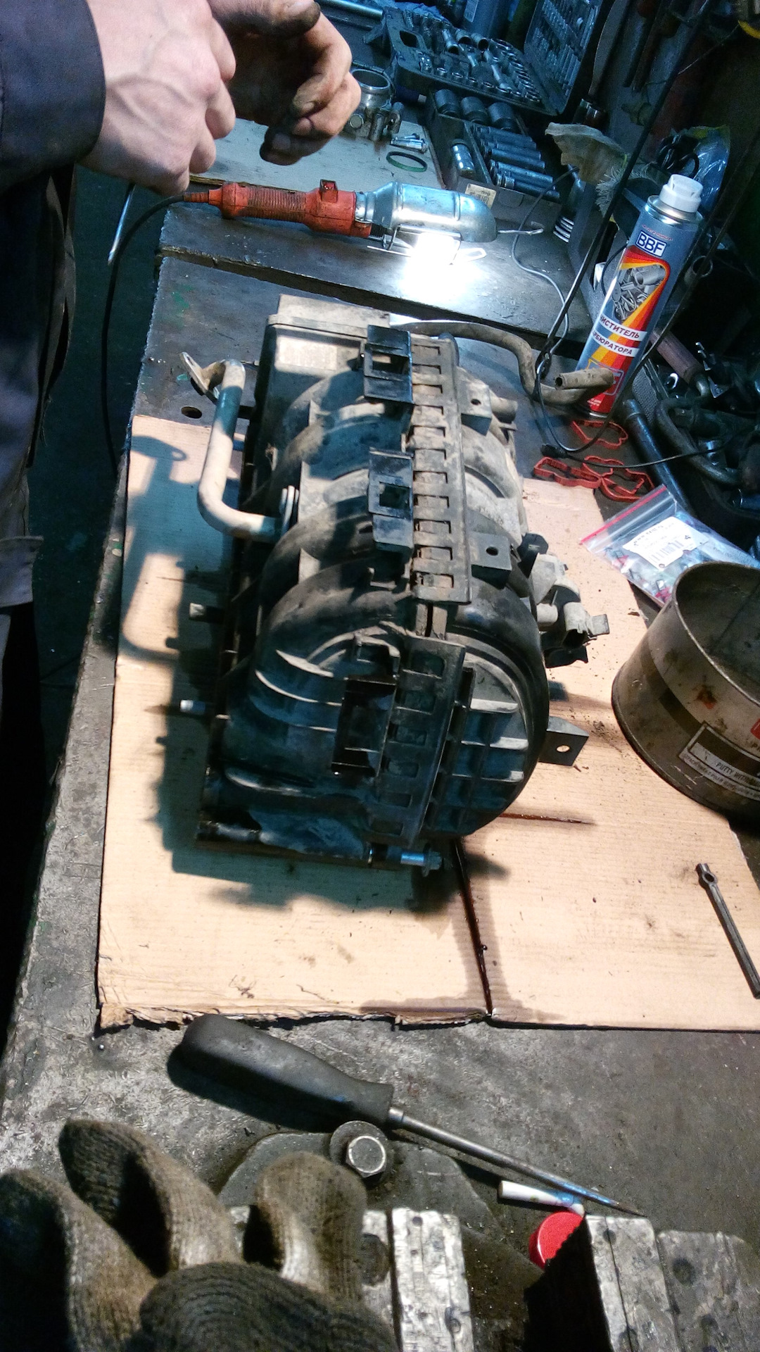

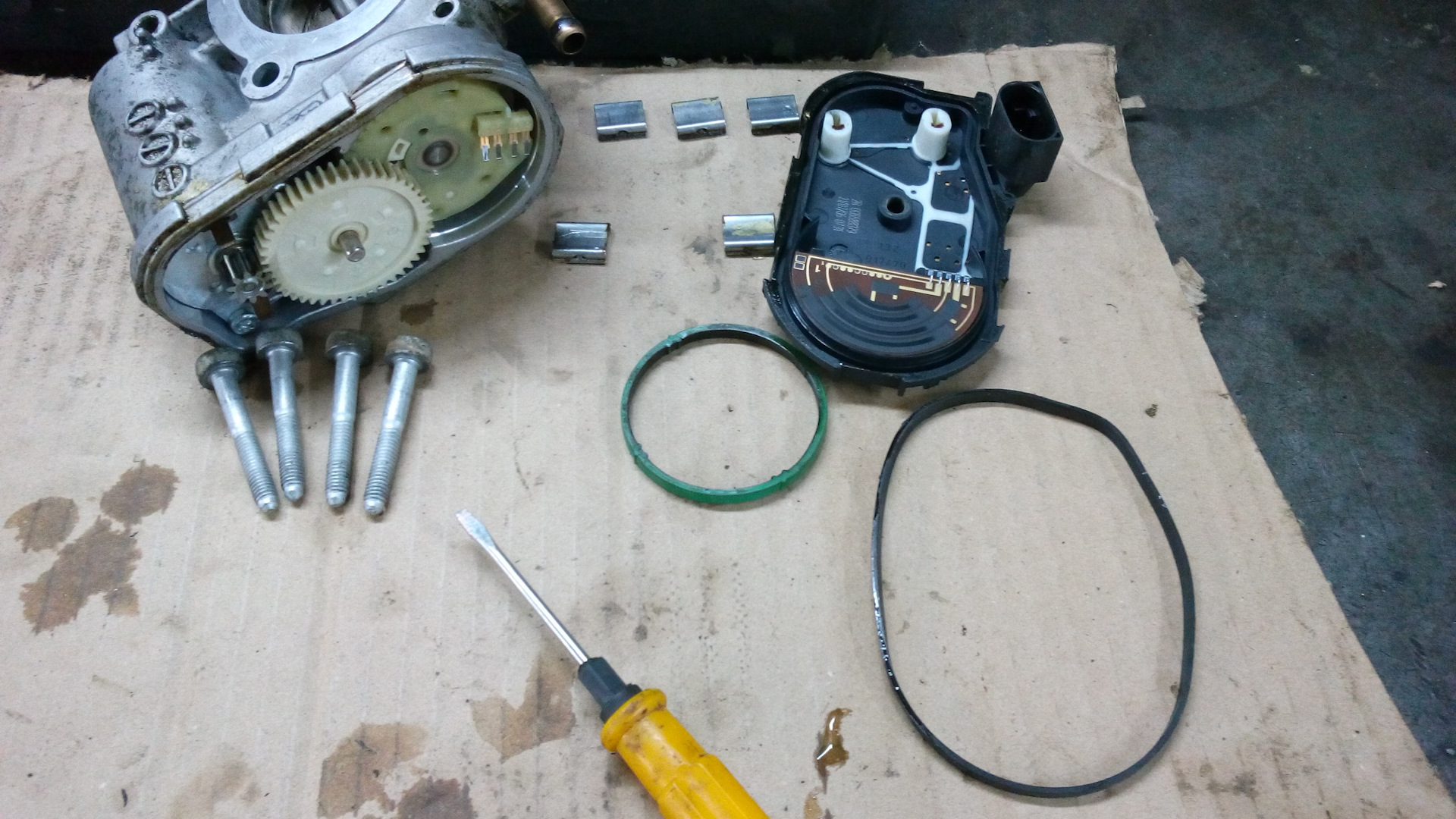

Всем привет, почистили коллектор, вышла машинка с ключем ошибка 012002, чек двигателя не горит, по таблице расшифровка газ не в целевой зоне, машина резво заводится обороты до 2000 но потом плавают обороты хх или глохнет. Воздух подсасывает?
Посоветуйте что делать?

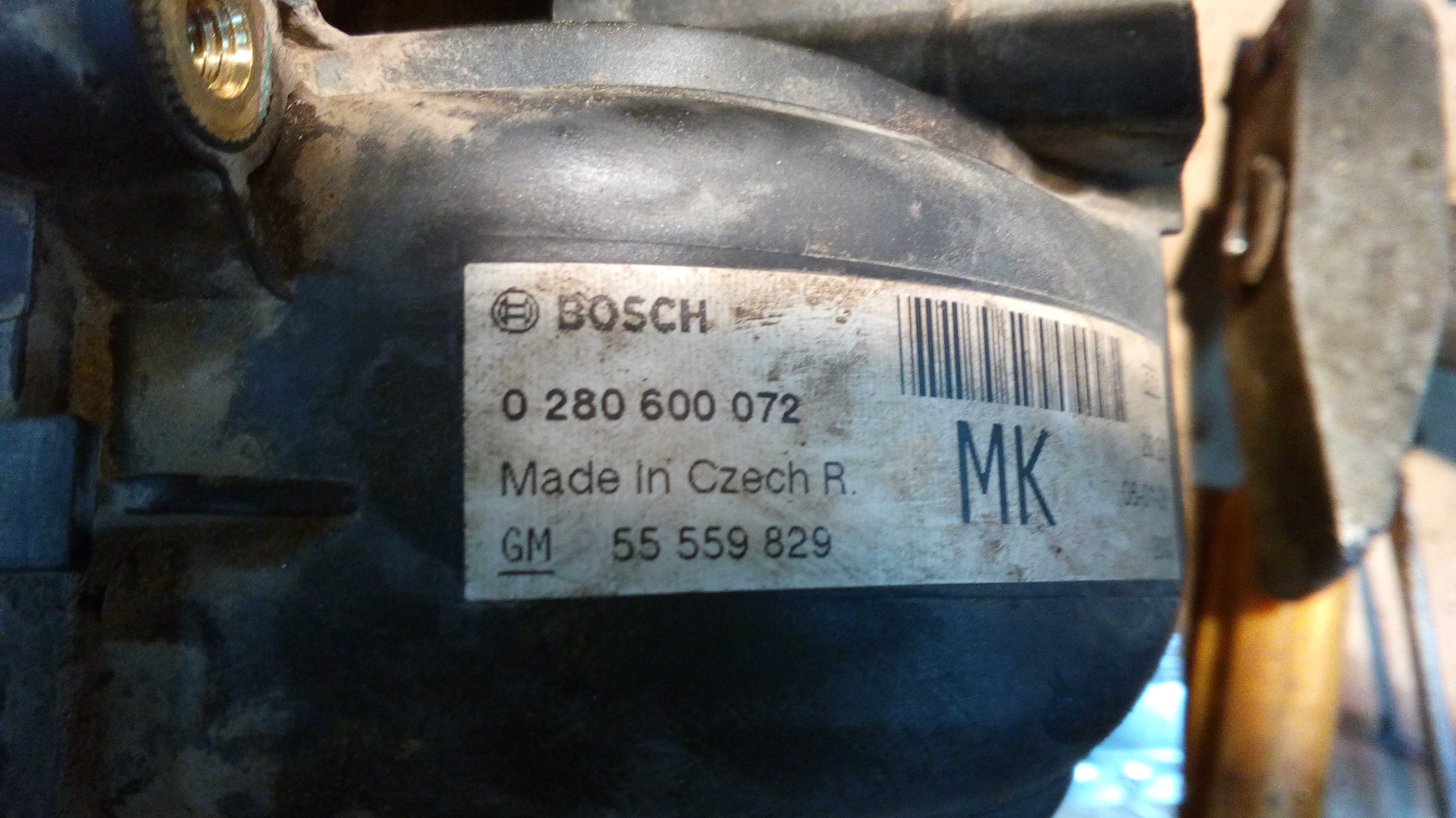

Запчасти на фото: 0280600072, 55559829

ура коллектор собрали поновому на клей все работает хорошо, ошибка была по неисправности дросселя, дроссель поменял на свой первый.
внимание
Первое включение зажигания после ремонта должно сопровождаться выдержкой не менее 30 секунд. В течении этого времени будет слышно как включится электропривод заслонки, повернет заслонку до полного закрытия и вернет её в исходное положение. После этой процедуры адаптацию дросселя можно считать выполненной и двигатель можно заводить

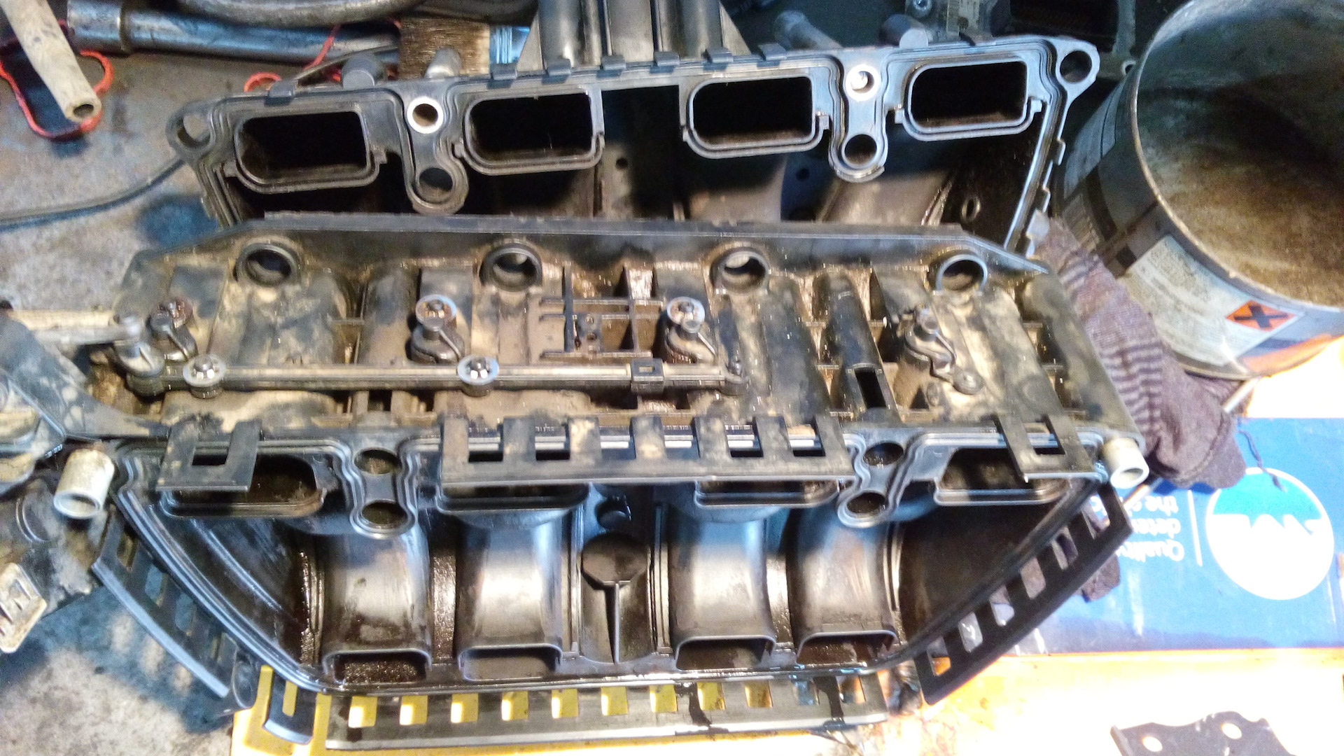

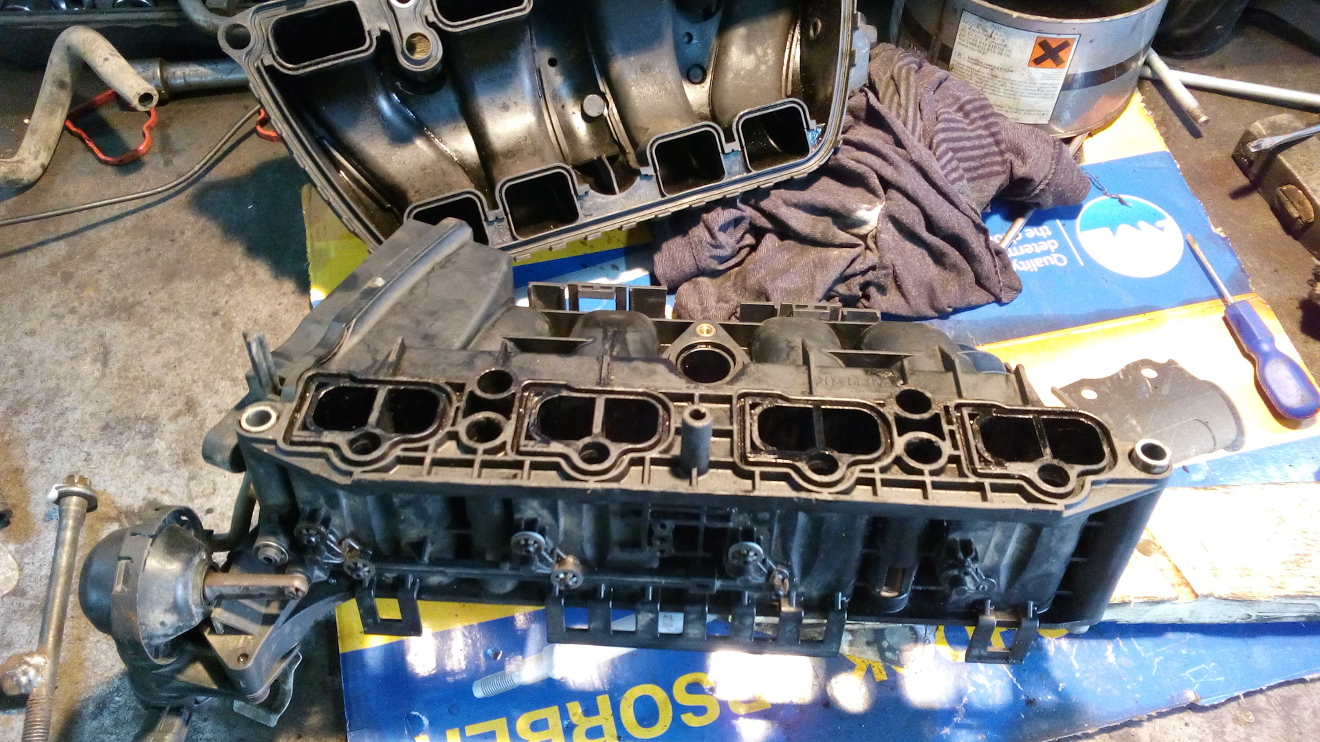

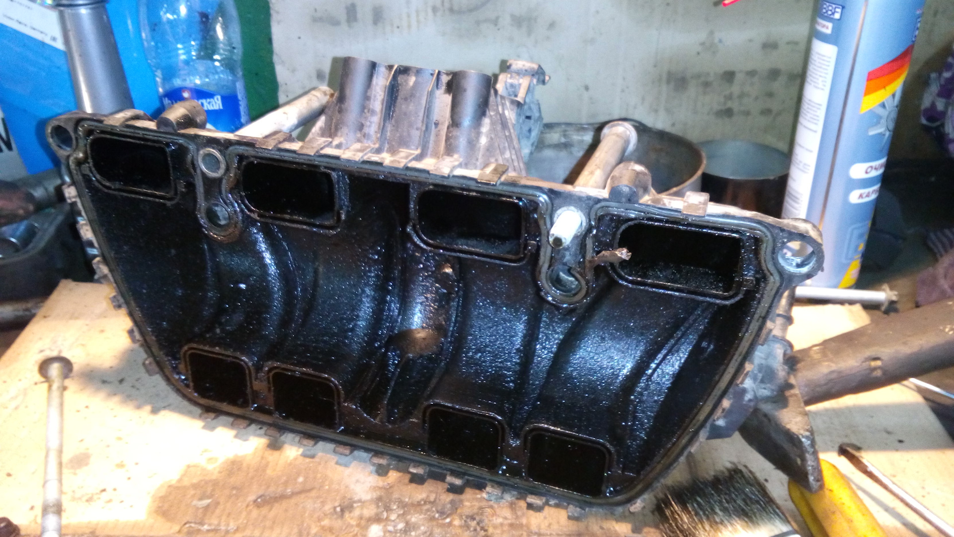

Разобрались что две половинки коллектора плохо загерметизированы
прокладка не держит? или треснул?
Мы разобрали на две половинки и собрали на герметик абро, он стал пропускать. Какой герметик надо покупать?
Dirko черный. Там же нет выс. температуры?

У меня второй дроссель подклинивает, я даже из города опасаюсь выезжать
разбери и промажь все зубы шестеренок литолом и смотри как будет крутится.
Хорошо а контакты надо подгибать?
не трогай лучше пока что, если бы твоя тачка была под рукой то я тебе за 10 мин все сделал бы
Блин я уже потрогал
не, я имею в виду не трогать усы которые ходят по резистору, как вариант на новый дроссель поставь крышку от старого дросселя и смотри как едет
Я усы эти при поднял чуть чуть
надо их оттопырить в сторону крышки черной
Да я усы подогнул в сторону крышки теперь опасаюсь что ошибка будет
не будет.
Просто эти усики состоят из многочисленных тонких проводов как в метелке и они размохрились чуть
если размохрились это не значит что нет контакта
Да верно

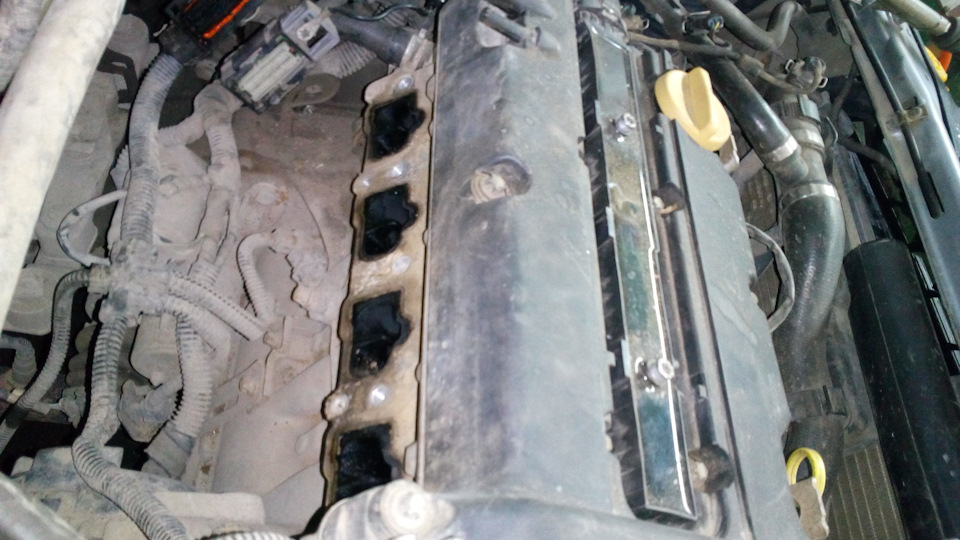

Почитал что чистят, а там чистить нечего 2 см диаметр отверстий
там налет тонкий.подсос воздуха есть в колеторе?
Чето шипит
из коллектора?
Да
ЗРЯ трогал. это егр может шипеть

Разобрались что герметик пропускает!
рад!
Какой герметик использовать?
термостойкий
На упаковкенаписано все термостойкие
Astrik21
термостойкий
У меня же прорвало! Вычитал что надо клей специальный
