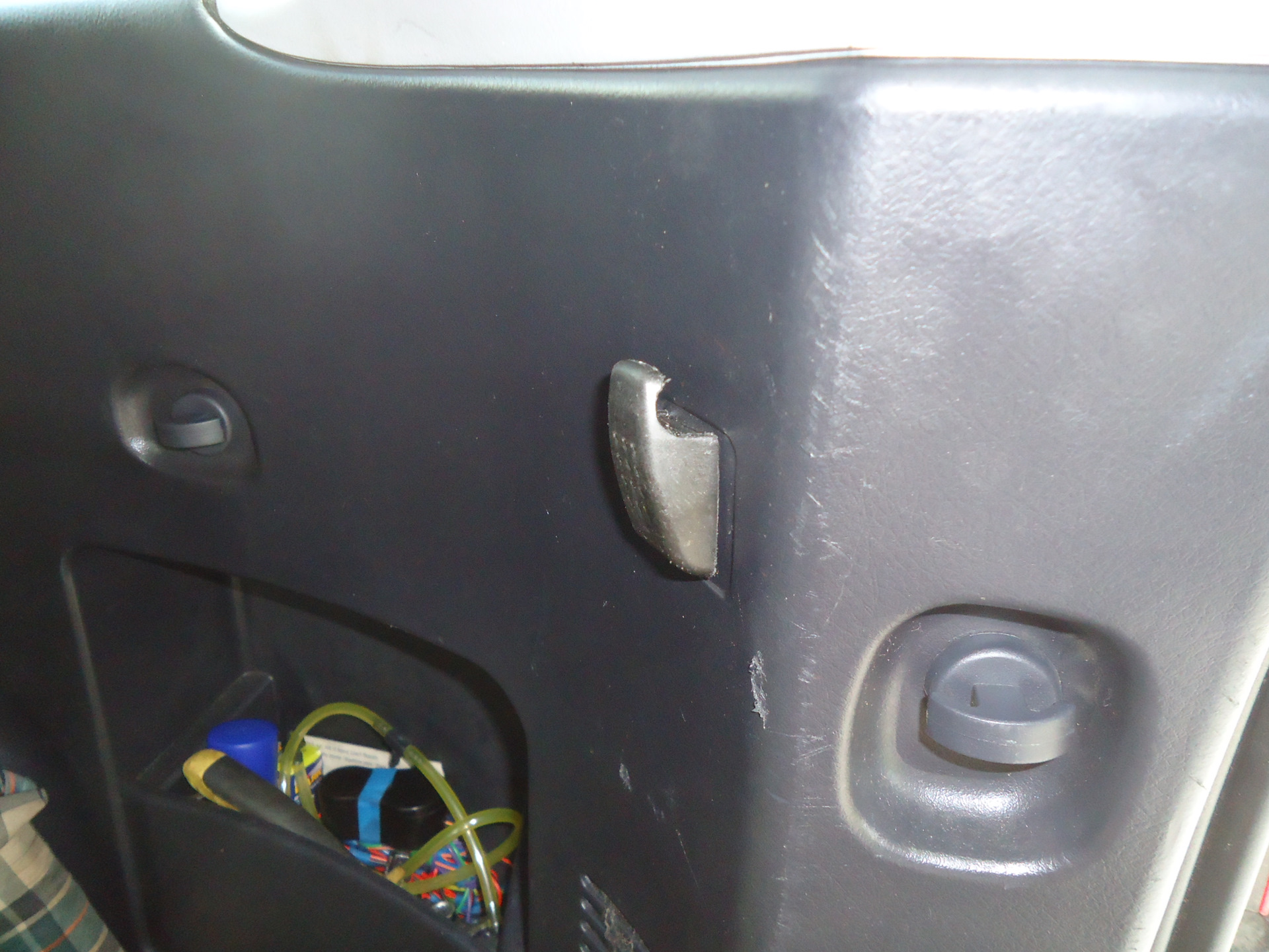

Как известно, данная деталь имеет два уязвимых места:
1. Верхняя рабочая часть крючка (отламывается)
2. Отрывается место вкручивания самореза.

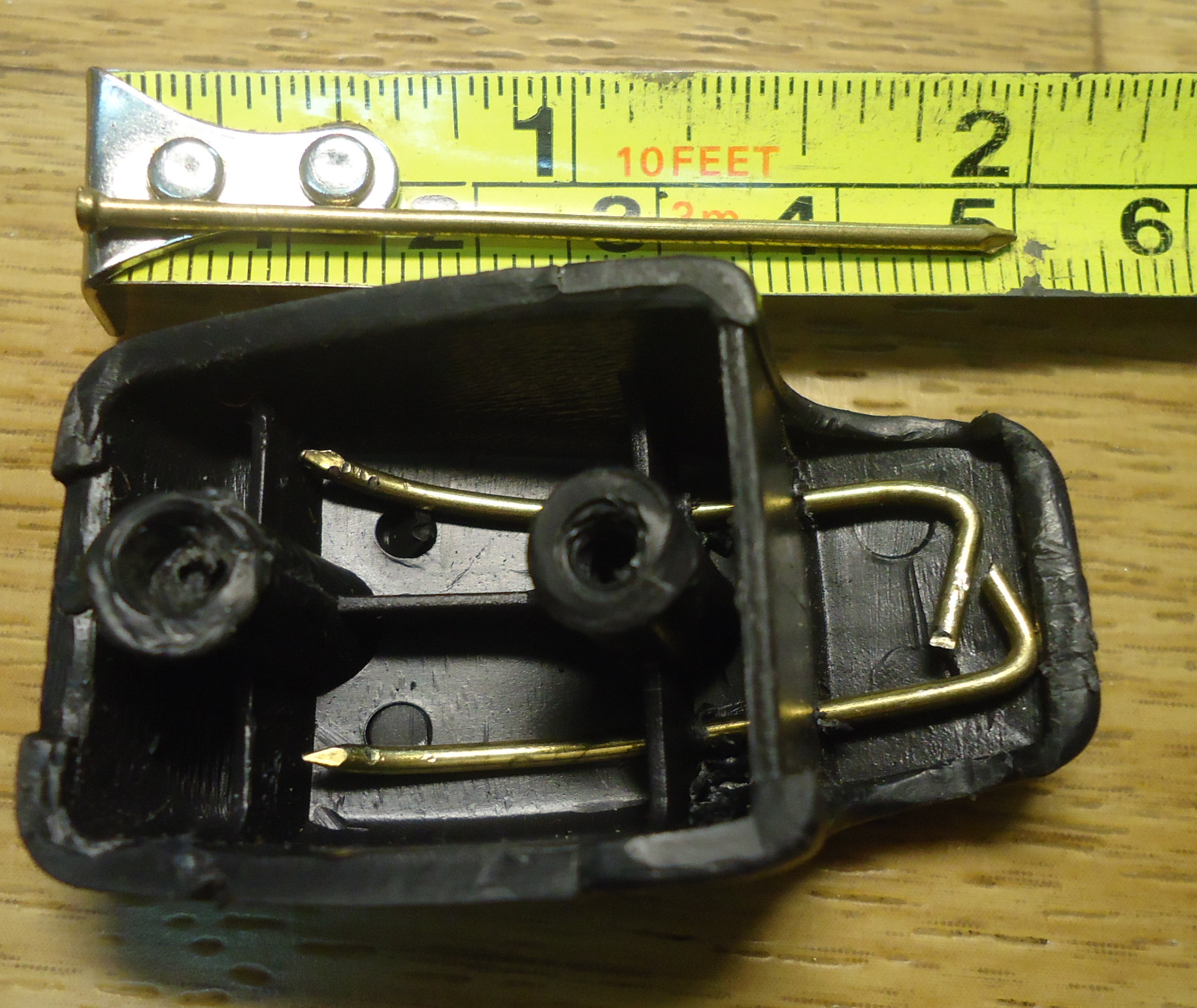

Для доработки необходимо:
1. Гвозди столярные 4 шт. 1.4х50 мм. (используют для крепежа наличников к дверной коробке)
2. Сверло 1.5 мм. и патрон под него
смола эпоксидная, вата (используется как наполнитель, для уменьшения расхода эпоксидной смолы), черная краска НЦ (нитро), 4 самореза с пресшляпкой 13х4 мм., плоскогубцы, два напильника (круглый и плоский), съемник пистонов.
1. Этап первый, Работа с крючком.
Берем крючок, и аккуратно сверлим два отверстия, так, как можно пройти сверлом на лицевую сторону (см.рис.)…
Выгибаем гвозди, как на фото…
Полученные заготовки вставляем в подготовленные отверстия в крючке и получаем вот такое изделие

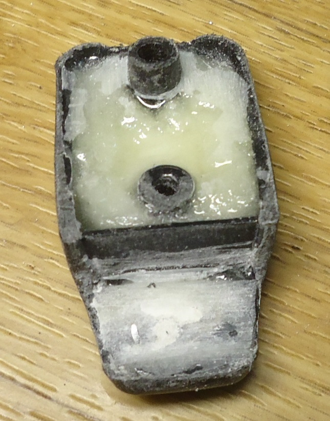

Дальше пустоты заполняем ватой пропитанной эпоксидной смолой, получаем вот такой крючок, оставляем сохнуть на сутки.
По прошествии времени (24 ч.) обрабатываем напильниками ( плоский и круглый)
Затем красим черной краской

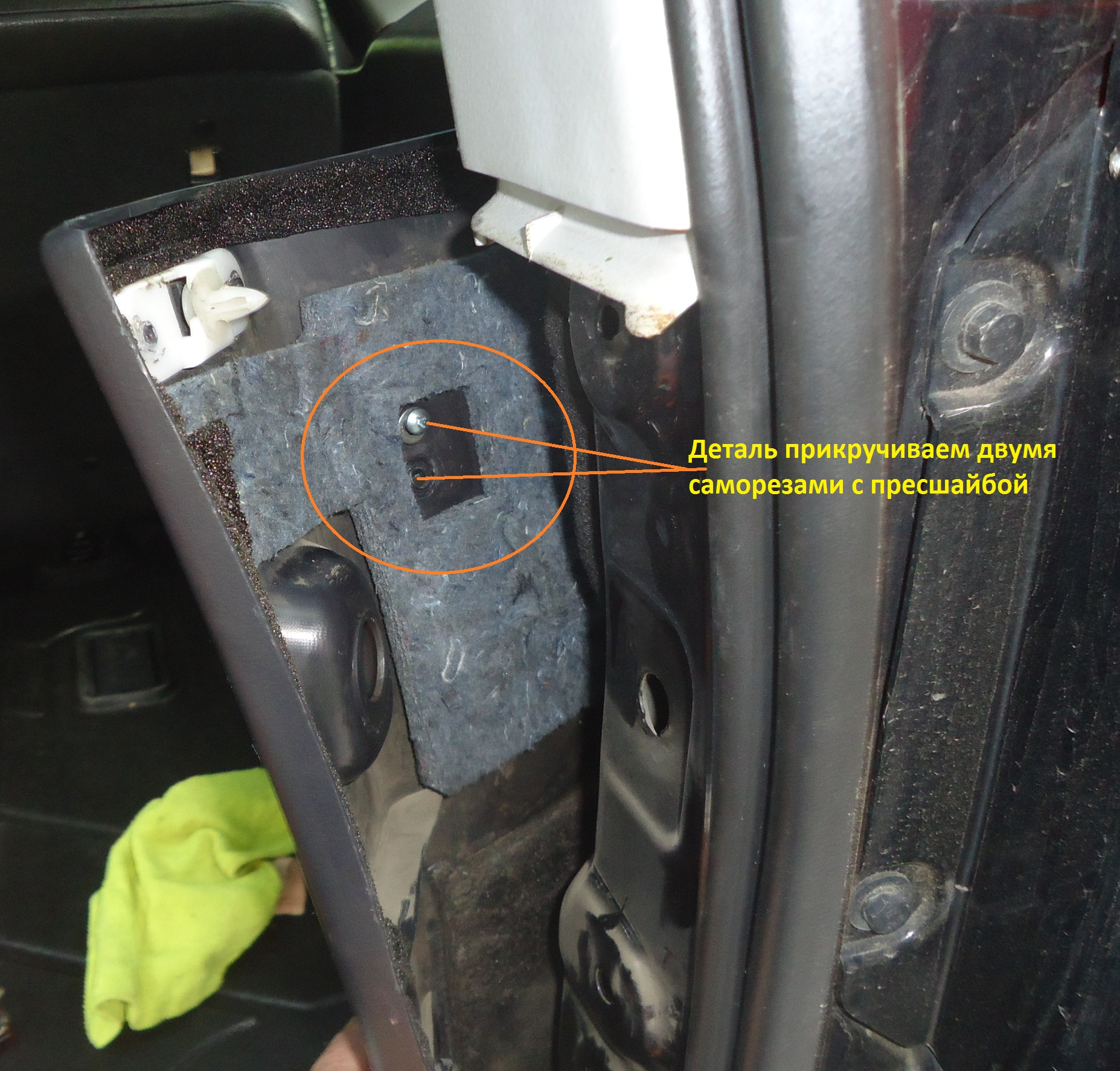

2. Этап. Монтаж на штатное место.
Для доступа к рабочей поверхности необходимо отделить декоративную пластиковую панель от кузова в трех местах. Сначала снимаем держатель на панели, стрелкой указано одно из направлений вращения (вращая, слегка тянем на себя, до полного выхода детали из посадочного места.
Затем поддеваем пластиковую панель и оттягиваем ее от стойки дверного проема, для доступа к двум пистонам которые необходимо освободить из посадочного места съемником для пистонов типа ласточкин хвост.
По месту монтируем подготовленный крючок.
Собираем все в обратной последовательности. С другой стороны все делается идентично.
Вот так выглядит результат

Зачёт, в закладки… Только можно было бы сделать неразделимую, как гвозди скобу, одно целое, и просверлить дырки в обеих пластиковых перегородках… Естевственно на чужом примере дорабатывать легче…)))
Правильно, изначально так и хотел, просто подходящего материала под рукой не оказалось, а у столяров в мастерской обнаружились такие гвозди пришлось делать как бы из двух половинок… )))
)))… Да хоть из электрода…)))
Электрод 2.5 мм., а там, если сделать больше 1.5 мм. выйдет за пределы выемки… хотя напильник все снимет…)))
