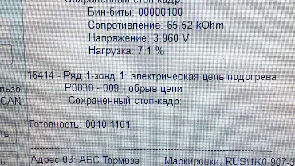

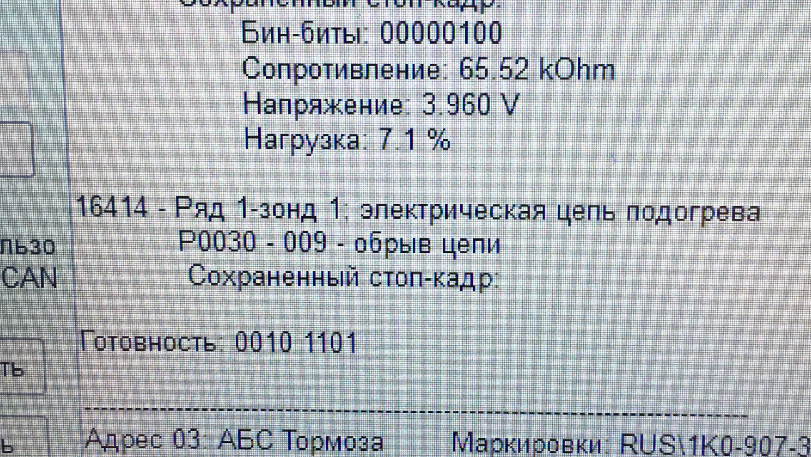

В июле месяце меня мучал вопрос а не прошиться ли у петранваг, но просто так взять и поехать шиться я не мог, полез смотреть ошибки и наткнулся на:
Сбросил, покатался пару недель, залез посмотреть опять, и снова эта ошибка.
Да и сам я подозревал что с лямбдой уже не все хорошо, т.к. мозги ощутимо запаздывали с корректировкой смеси. Было решено, — нафиг шиться, лучше лямбду поменяю. Заказал bosh, — доверяю этой фирме и даже проверил её по QR коду на официальном сайте, лямбда оказалась оригинальной bosh, не подделкой, я доволен:

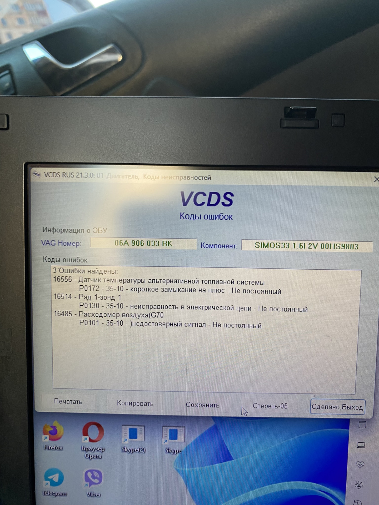

16514 — Ряд 1-зонд 1: сбой в электрической цепи
P0130 — 35-10 — — — Спорадическая

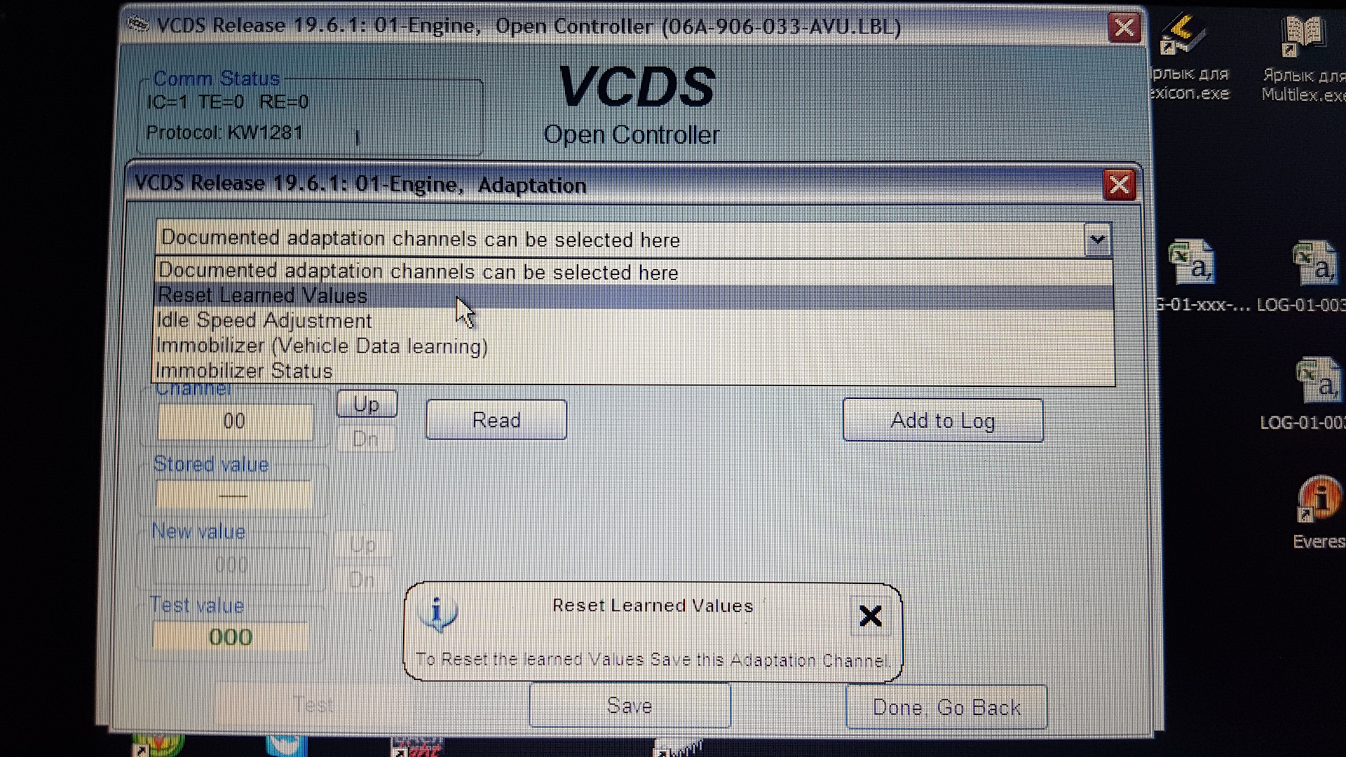

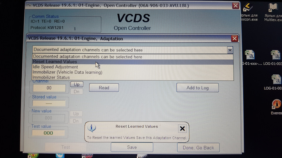

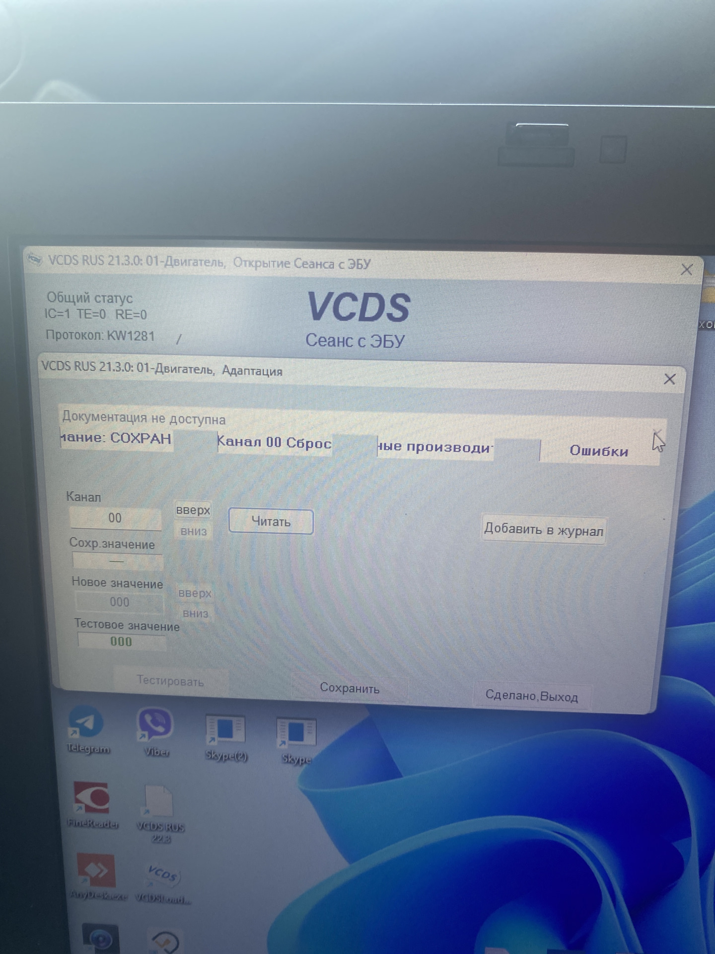

Подскажи пожалуйста как сделать адаптацию новой лямбды. Куда тыкать и что вводить. А то в комментариях непонятно
сбросе все изученные значения в эбу двс
01-engine — > 10-adaptation — > а далее?
Благодарю!
Delakruaa
Я когда сюда захожу, у меня эта строка не активна, подскажите как правильно сделать адаптацию, распишите пошагово
Delakruaa
Delakruaa
подскажешь, фото кидал ниже в переписке
Можно просто ошибки сбросить. Потом зайти в 32 группу, если там оба окна в нулях, значит адаптации по ЛЗ сбросились.
так у меня эта кнопка не активна чтобы вылез саписок, где нужно выбрать 2 строку сброс, фоткал выше
Ошибки сбрось. Больше не отвечаю

А адаптацию дз или лямбда делал? Через Васю?
смотришь всё что доступно для конкретного двигателя в 01 engine в группе Адаптация-10 и Базовые установки-04
Походу только дз и всё?
удали ошибки и смотри, чтобы в 32 группе всё по нулям встало

Добрий день, я так понял что после замены лямбды нужно обязательно делать адаптацию?
Ошибка сама ушла или скидывал?
конечно скидывал, и адаптации в том числе, я же не сервис, где забивают х*й на это.

Шrода тур, двигатель 1,6 bfq, 2010 год, пробег 87000км. У меня в пользование второй год. При покупке через неделю появился чек. Зимой ошибка иногда пропадала, а летом чек горел постоянно. Купил OBD-2 сканер, который показал, что есть ошибка p0171 — бедная смесь. Сброс ошибки гасил ламу чек приблизительно километров на 200 или 1000 . Ошибка вылазила по краткосрочной коррекции +25. Было много вариантов от чего получается бедная смесь. Это и топливная система (давление в топливной рампе померил, все Ок.), подсос воздуха(поменял уплотнения на впускном коллекторе, пробовал глушить ЕГР). Поставил новые свечи. Результат +25 по краткосрочной коррекции. Но смущала долгосрочная коррекция, там все было отлично 0,2. Было замечено что краткосрочная коррекция уходила в + и залипала на 25 только на холостых оборотах на холодном движке или на горячем, если постоять несколько минут и газануть. При движении через некоторое время все приходило в норму. Еще помогало разогнаться и проехать накатом на скорости метров 50, краткосрочная коррекция приходила в норму.Бортовой комп. показывал расход 0,7-0,8л/ч на холостых. Расход бензина в смешанном цикле в районе 9-10 л.Подключали китайский Шнурок VAG-COM и программой, типа "Васи Диагност" провели тест на старение лямбда зондов и работоспособности катализатора. Все тесты были пройдены на ура. С одной стороны грешить на "лямбду" было нельзя. Она прошла тесты, долгосрочная коррекция в норме и краткосрочная спустя время приходила в норму. С другой стороны если включить логику и предположить, что подсоса воздуха нет, давление бензина в рампе в норме, остается лямбда. Еще вычитал что на нашем широкополоснике включается подогрев, кода двигатель работает на холостом ходу или авто едет накатом.Если эту теорию за уши притянуть к моей ситуации, то получается, что пока горячий двигатель работает на холостом ходу коррекция в норме, как газануть выключается подогрев и температуры выхлопных газов не хватает для нормальной работы датчика и выдает +25 по краткосрочной. И если двигаясь с остывшей "лямбдой" проехаться накатом метров 50-100, то включившийся подогрев датчика вернет ее в рабочее состояние. Дальше ездить с чеком не хотелось решено было купить датчик бош как в этой статье. Старый датчик удалось сдернуть после 15 минут ковыряний. Ужасно мало места. С верху рожковый ключ не плотно фиксировался и слизывал грани. Удалось подобраться с низу от колеса, коротким ключом. Рычаг получился маленький, крутил на горячем двигателе, очень сильно приложившись, я ее все-таки сдернул. Новый датчик ведет себя по другому. Коррекции все в норме, мотор жужжит, изменился запах выхлопа. Динамики особо не прибавилось, на холостых потрясывает слегонца. Ошибка надеюсь больше не появится.

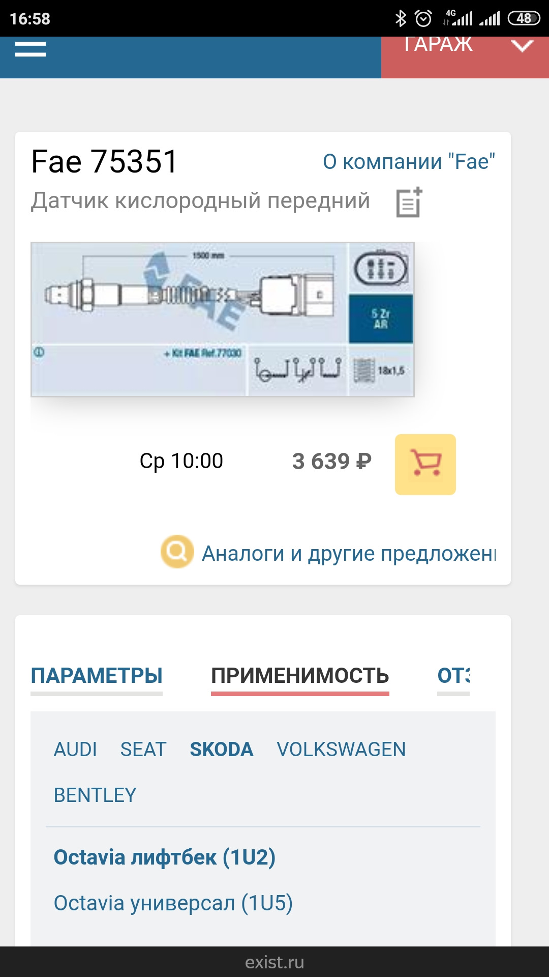

Номер запчасти можно?
Bosch 0258007351, в отчете есть.

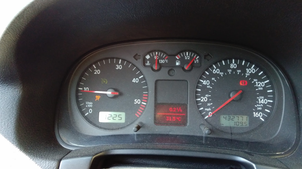

Фантастический расход! Недавно поменял масло, прокладки коллектора, клапанной крышки, форсунок, свечи, провел очистку засранной дроссельной заслонки — улучшилась динамика, но расход вместо 0.7 стал 0.8. Езжу только на 95м лукойл. К чему бы это?
Такой расход на ХХ появляется только в идеальных условиях, для моего автомобиля это 25-30 градусов жары, и полностью прогретый двигатель на грани срабатывания вентилятора.

Подскажи, где нашел датчик по такой низкой цене? Самая низкая цена в existe 7236р.
посмотри на zzap в своем городе

Расход из области фантастики, такое бывает только на дизеле.Смущают обороты холостого хода-никак не 800.
на bfq по заводу никогда 800 небыло на ХХ, — 700 без кондея, 900 с кондеем. Если включается вентилятор охлаждения обороты подрастают еще.

а вот вам для затравочки какой расход на ХХ у моего друга на дизеле с немалым пробегом:
В закладки) Круто)
расход 0,4 на хх?Такое бывает? У меня 0,6.
У меня на прогретом летом 0.4 — 0.5 зимой показатель выше 0.6 — 0.7
После замены зонда расход 0.5 когда включился вентилятор 0.6стабильно.тоже в идеальных услоаювиях правда на улице +35. Спасбо за подсказку. Хотел тоже 0.4 добиться но не получилось🙁 Ну еще поныюаблюдаю может появиться заветная цифра
