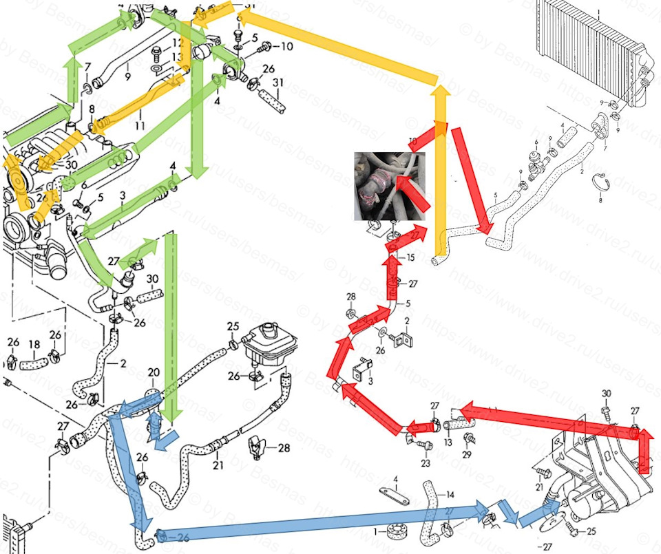

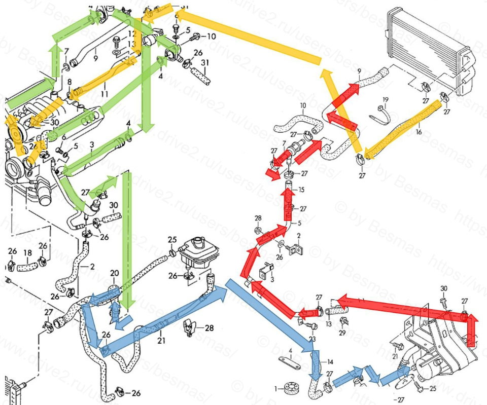

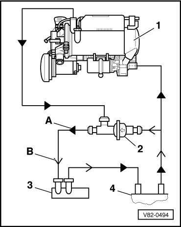

Базовая схема в ELSA выглядит вот так (схема взята здесь):
Но по этой схеме мне, честно говоря, было мало что понятно.
Я решил нарисовать свою, и чтоб не забыть как оно было — выложить ее здесь.
3. Круг циркуляции ОЖ при работе автономного отопителя Webasto
Котёл отопителя ► шланг от котла к трубопроводу напорной магистрали автономного отопителя ► трубопровод напорной магистрали автономного отопителя ► шланг от трубопровода напорной магистрали автономного отопителя к обратному клапану ► обратный клапан ► модифицированный напорный шланг малого круга отопителя ► радиатор отопителя ► вакуумный кран отопителя ► обратный шланг малого круга радиатора отопителя ► вторая транзитная труба от ГБЦ к помпе ► помпа (не вращается, ток жидкости идет засчет насоса автономного отопителя) ► блок цилиндров ► ГБЦ ► П-образный трубопровод между ГБЦ ► трубопровод к радиатору ► модифицированный
верхний шланг-тройник радиатора с отводом на расширительный бачок, с дополнительным отводом для котла ► трубопровод обратной магистрали автономного отопителя ► шланг от трубопровода обратной магистрали автономного отопителя к котлу ► котел.
Здесь мне придется разбить этот подраздел на две схемы, потому что схема для 12-клапанных 2.6 и 2.8 отличается от 2.8 ACK, ниже объясню почему.

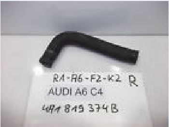

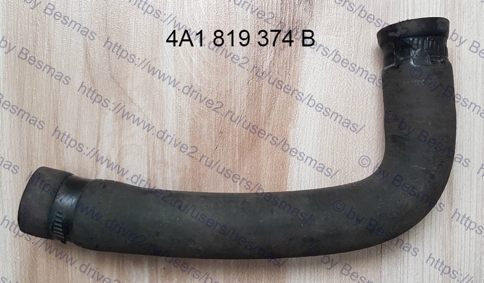

3.1.1. шланг от котла к трубопроводу напорной магистрали автономного отопителя
Оригинальный номер: 4A1 819 374 B
Применение к моторам 2.6: ABC, ACZ, AEJ (все моторы)
Применение к моторам 2.8: AAH, AFC (12-клапанные)
Если автомобиль оборудован автономным отопителем тогда стандартный напорный шланг 4A0 819 371 N или же 4A0 819 371 AF заменяется на 3 других шланга, в сборе с обратным клапаном образующих тройник:

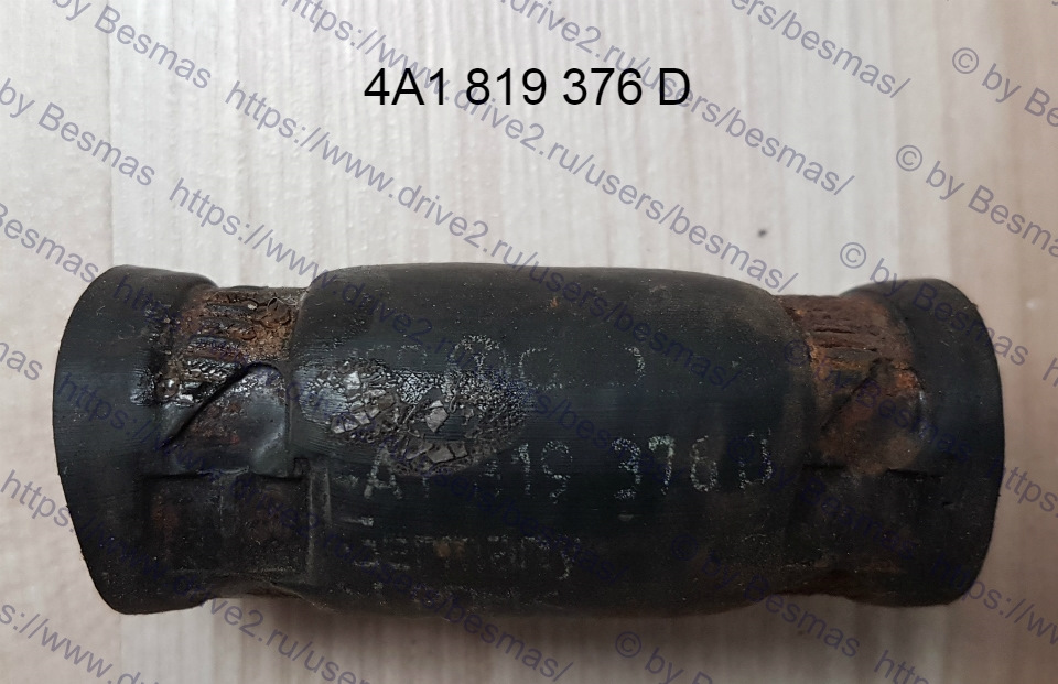

3.1.3. Шланг от трубопровода напорной магистрали автономного отопителя к обратному клапану
Оригинальный номер: 4A1 819 376 D
Применение к моторам 2.8: AAH, AFC (12-клапанные моторы)
Примечание: это просто короткий кусок прямого шланга

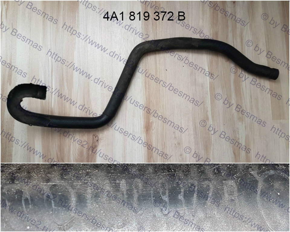

3.1.4. Модифицированный напорный шланг от обратного клапана к радиатору отопителя:
Оригинальный номер: 4A1 819 372 B
Примечание: с ограничением толщины (см. часть 0, п.1.2)

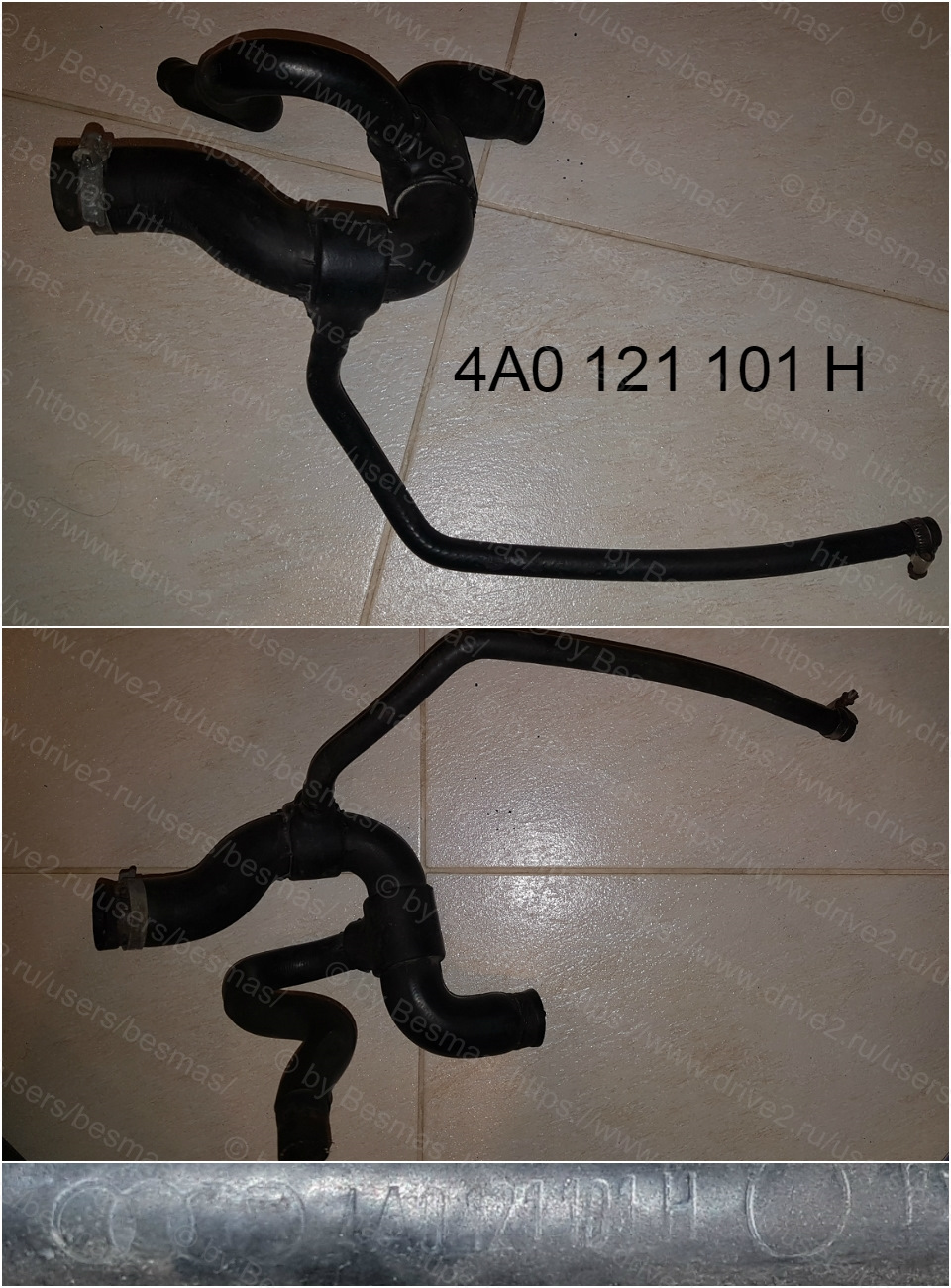

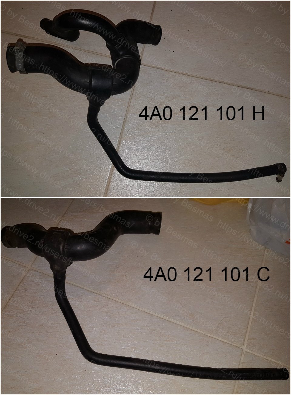

Стандартный верхний патрубок-тройник радиатора (4A0 121 101 C, см. часть 0, п. 2.1.1) заменяется на модифицированный патрубок с дополнительным отводом для обратной магистрали котла автономного отопителя.
3.1.5. Модифицированный верхний шланг-тройник радиатора охлаждения, соединяет вторую транзитную трубу от ГБЦ и радиатор охлаждения, с дополнительным отводом для обратной магистрали котла автономного отопителя.
Оригинальный номер: 4A0 121 101 H
Примечание: с ограничением толщины (см. часть 0, п.2.1.1)

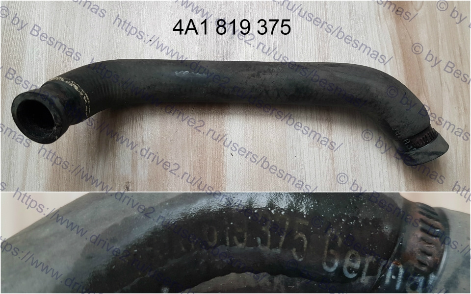

3.1.6 Шланг от трубопровода обратной магистрали автономного отопителя к котлу (к циркулярному насосу)
Оригинальный номер: 4A1 819 375
3.2. Контур циркуляции автономного отопителя Webasto для 30-клапанного мотора 2.8 ACK.
У этого мотора другое устройство охлаждения и другая схема шлангов и трубопроводов. Это все обусловлено тем, что этот мотор значительно шире своих старших братьев, ради этого пришлось сместить в сторону блок ABS, как следствие — заменить бачок ОЖ, поставив сразу объем 6.2 литра, и с емкостью, смещенной в сторону крыла.
Не минули последствия широкого мотора и контур автономного отопителя. Если в 12-клапанных моторах вся требуха с обратным клапаном стоит вдоль левой ГБЦ, и выпускной коллектор ее не пугает своей близостью, хоть и под термозащитой, то с ACK всё по-другому, он очень по-хозяйски занял место в моторном отсеке, поэтому обратный клапан и все трубопроводы пришлось переместить между мотором и моторным щитом. Труба ушла между крылом и лонжероном, шланг прижался к лонжерону и сиротливо прошел под ВУТ, где и подсоединился к клапану.

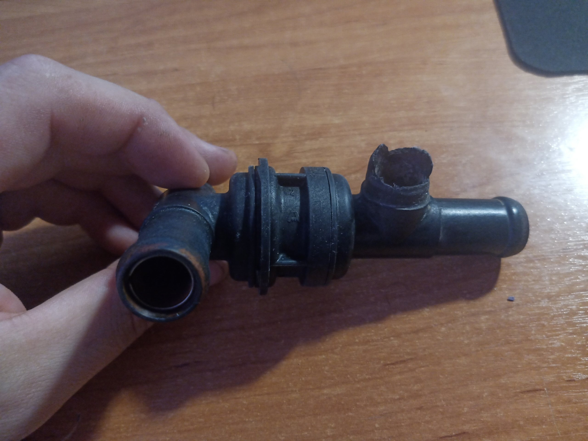

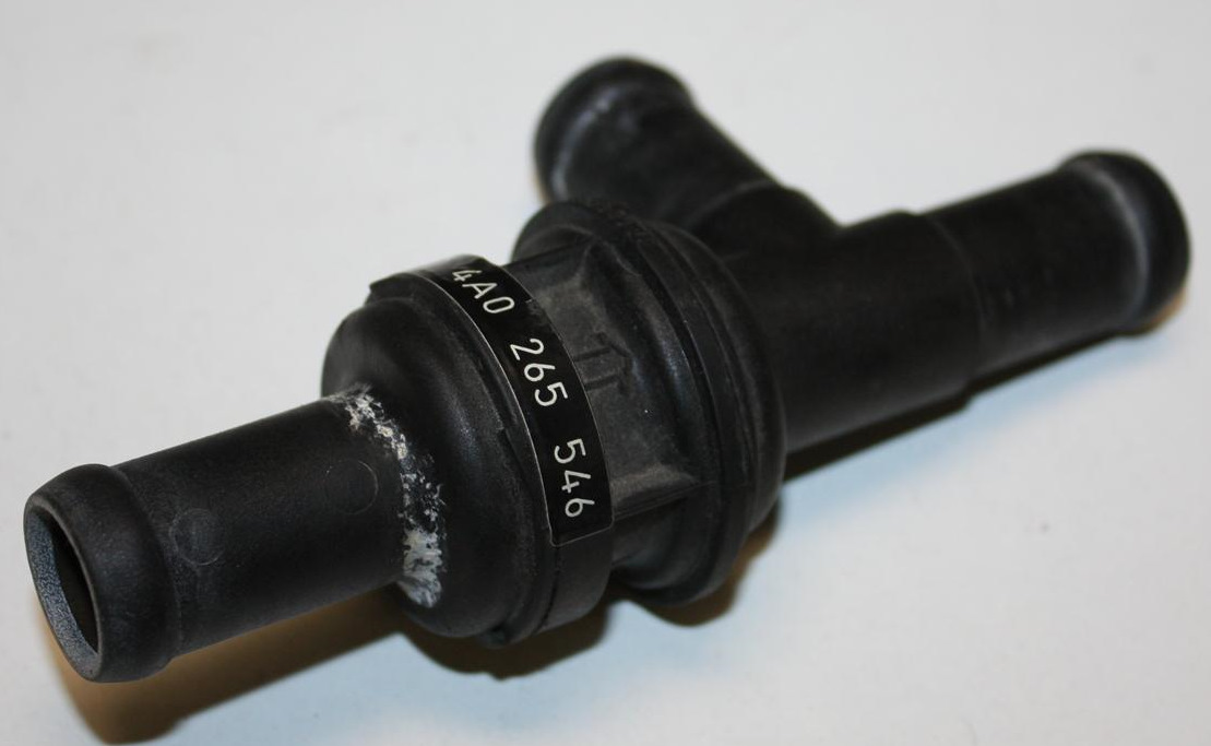

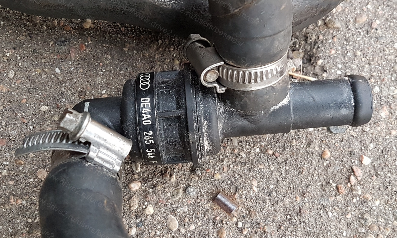

Обратный клапан ОЖ от 12-клапанных моторов (каламбур получился :) ) также претерпел изменения, базовая версия (VAG 4A0 265 546 или VAG 4A0 265 546 G или Webasto 12785B или Webasto 1320563A) была Т-образная, в версии для ACK отвод к ГБЦ повернули на 90 градусов, получился L-образный клапан (VAG 4A0 265 546 C или VAG 4A0 265 546 F, артикул Webasto 121746, возможно также Webasto 1319264A).
Вот так он стоит на ACK (фото взято вот здесь). Представили?
А теперь я это фото поставлю на схему и стрелками сориентирую направление шлангов.
Вот что получилось:
Список шлангов:

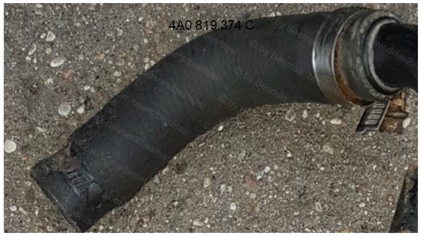

3.2.1. шланг от котла к трубопроводу напорной магистрали автономного отопителя
Оригинальный номер: 4A1 819 374 C
Применение к моторам 2.8: ACK

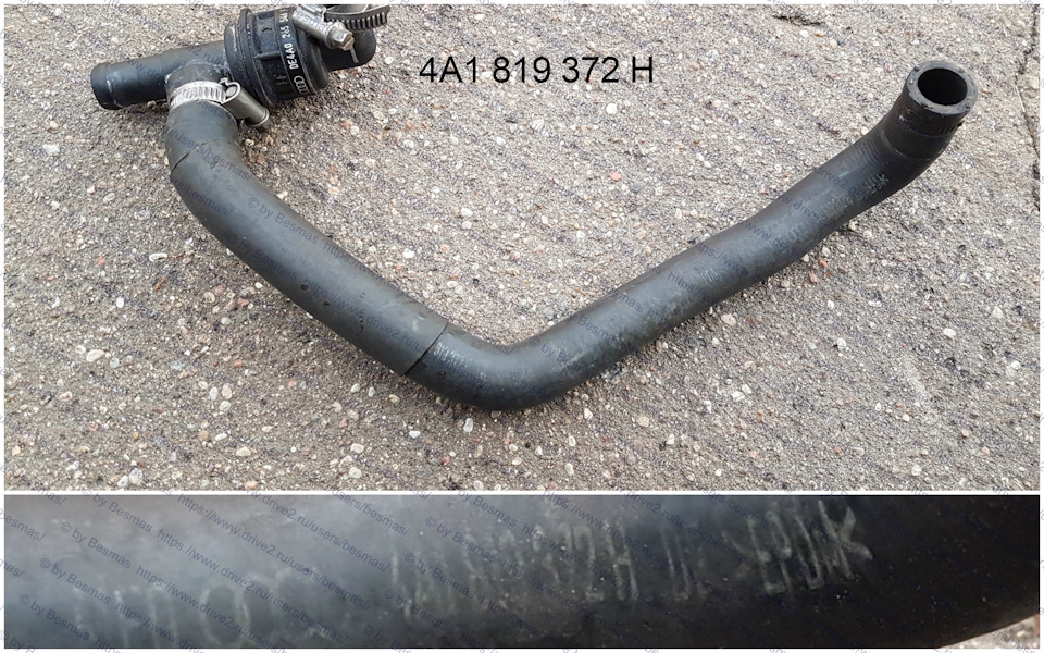

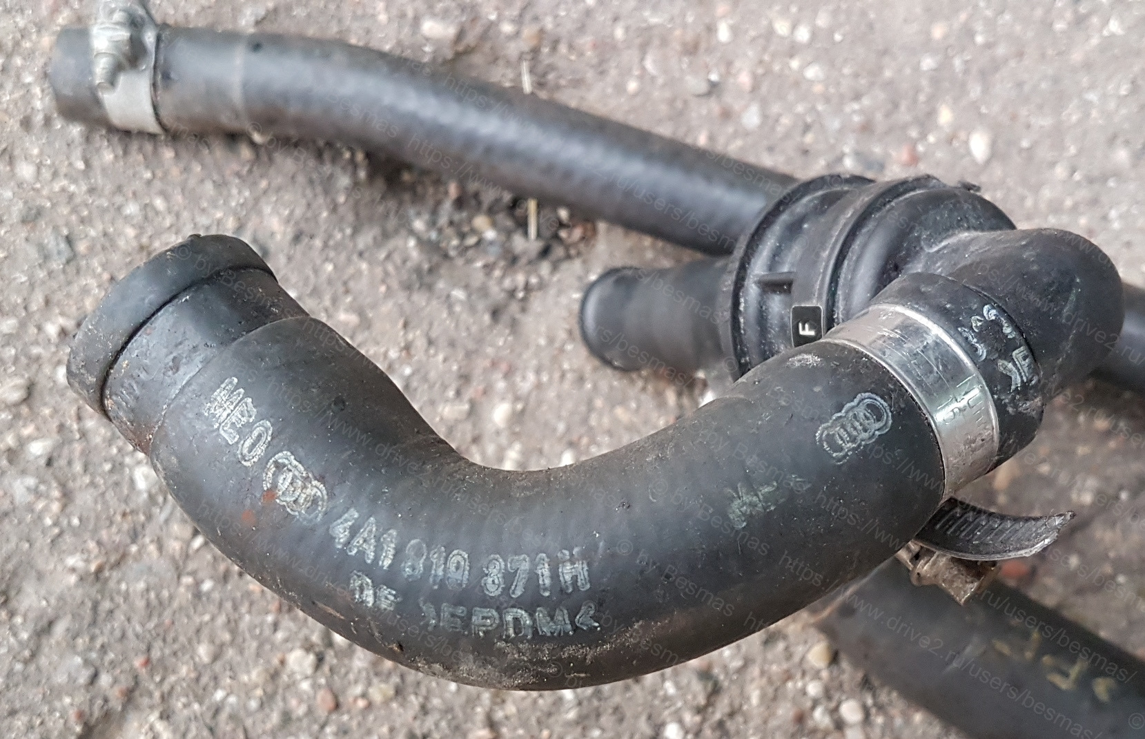

3.2.2. Модифицированный напорный шланг от металлической трубы ГБЦ к обратному клапану:
Оригинальный номер: 4A0 819 371 H
3.2.3. Шланг от трубопровода напорной магистрали автономного отопителя к обратному клапану:
Оригинальный номер: 4A0 819 372 H
3.2.4. Модифицированный напорный шланг от обратного клапана к радиатору отопителя:
Оригинальный номер: 4A1 819 376 F

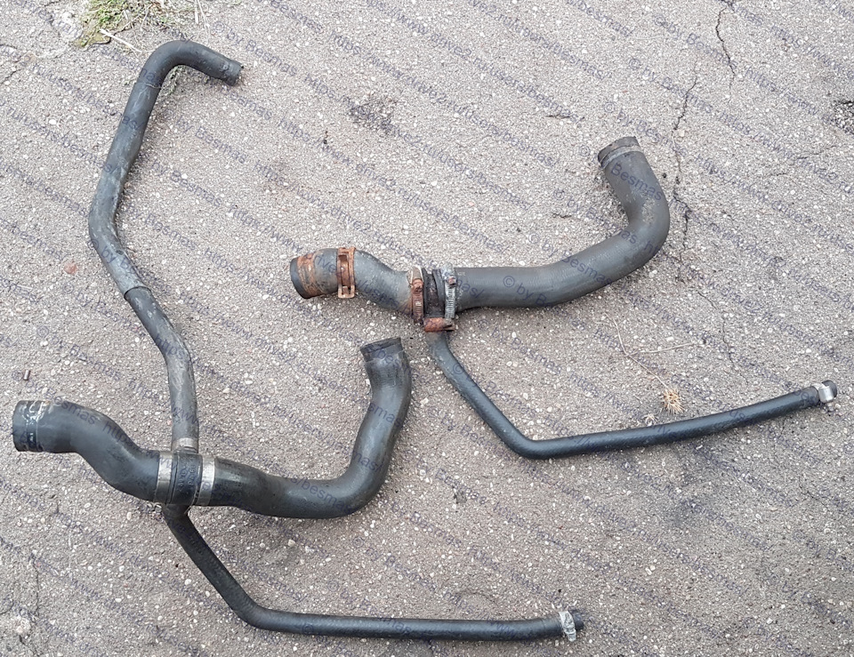

Стандартный верхний патрубок-тройник радиатора (4A0 121 101 N, см. часть 0, п. 2.1.2) заменяется на модифицированный патрубок с дополнительным отводом для обратной магистрали котла автономного отопителя.

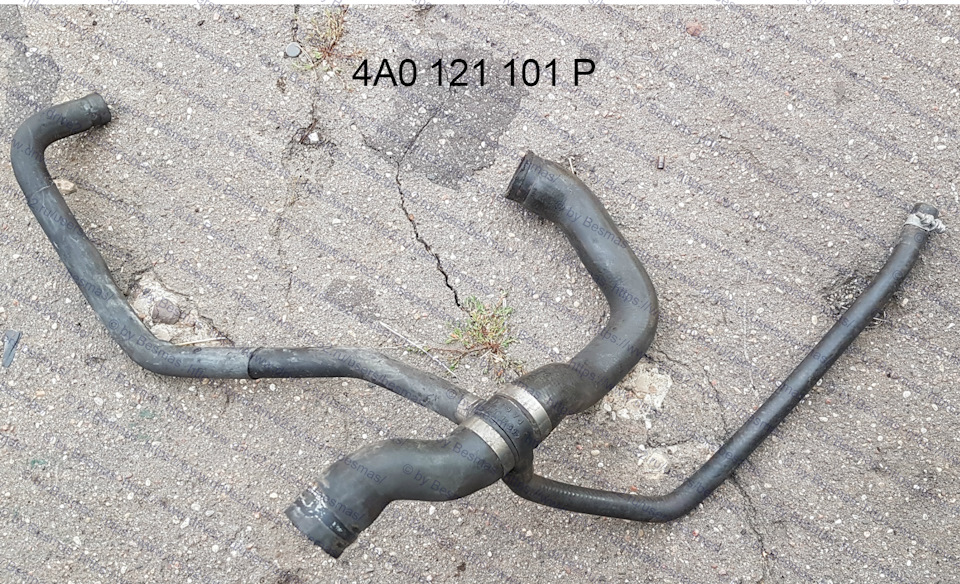

3.2.5. Модифицированный верхний шланг-тройник радиатора охлаждения, соединяет вторую транзитную трубу от ГБЦ и радиатор охлаждения, с дополнительным отводом для обратной магистрали котла автономного отопителя.
Оригинальный номер: 4A0 121 101 P
А вот его отличие от стандартного 4A0 121 101 N

ооо знакомый клапан обратный
Да, тот самый
