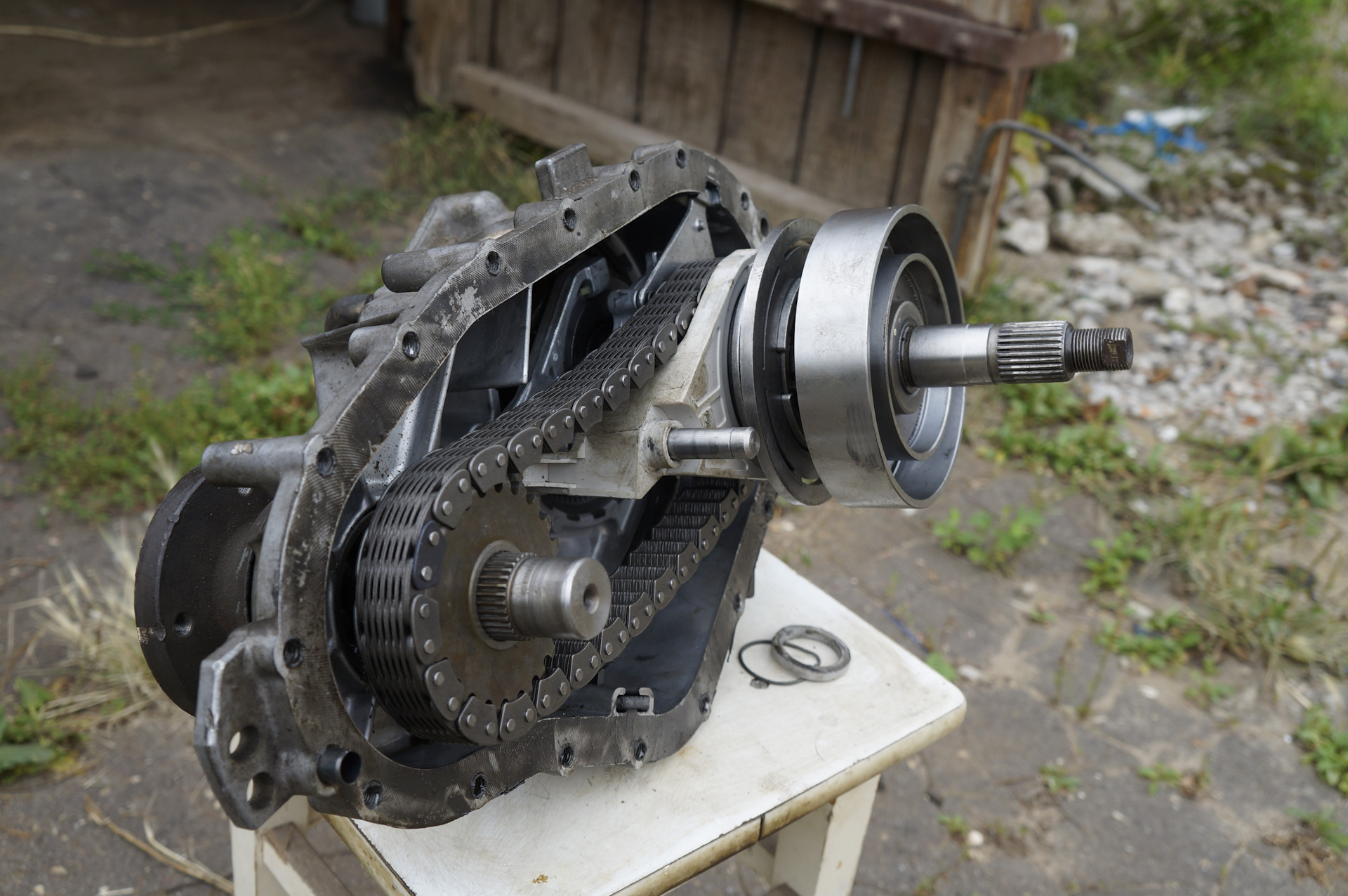

Для наглядности приведу схему РК парт-тайм основными значимыми деталями.
Теперь перейдем от теории к практике. Для этого посмотрим фото разобранной РК.
А вот и видеоролик о работе РК.
Из ролика о работе магнита можно сказать лишь одно – мощности для удерживания диска с муфтой включения полного привода, с преодолением сопротивления возвратной пружины, у него хватает (напряжение 14в, ток 6А, итоговая мощность 84Вт). Однако он не способен самостоятельно притянуть их и активировать полный привод. Для этого на штоке предусмотрена пластиковая вилка включения ПП, которая сдвигается верхней частью червяка с треугольным вырезом. После деактивации режима ПП магнит выключается (если он и был включен), червяк поворачивается, и вилка под действием возвратной пружины сдвигает муфту включения ПП по шлицам ведущей шестерни, размыкая ее со шлицами корпуса магнита и главного вала.

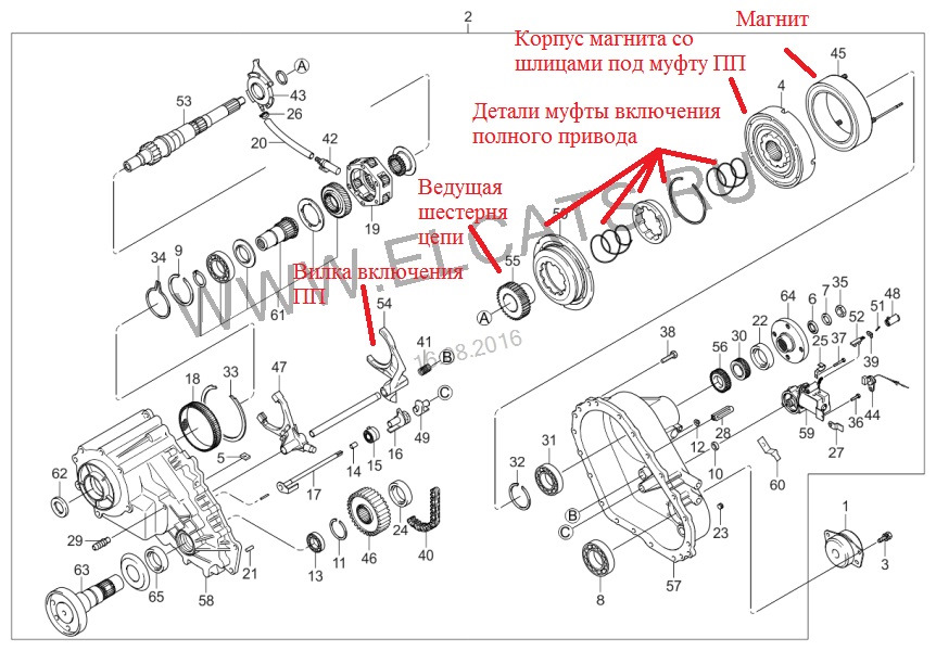

Интересная деталь. Вот что мы видим в каталоге:
Это говорит о том, что в мире собирались все сочетания рестайлов, в т.ч. 3,3 и 3,8 бензин на АКПП и МКПП с парт-тайм! А в России бензиновая версия собиралась лишь с одной трансмиссией – АКПП и ТОД. Весьма жаль…
Схемы раздаток в каталогах весьма странны. Вот как выглядит правильная схема:
Но если мы будем смотреть одну и ту же раздатку (47300-4C111) применительно к моделям, то картина меняется:
Как видно из последней схемы, в ней намешаны как детали парт-тайм, так и детали ТОД – но не все! Можно было бы понять, если бы были все, но часть применялась, а часть нет, но понять такой замысел создателя мне не удается. Это, к сожалению, не упрощает работу со сравнением и подбором запчастей. Проверили все каталоги — Elcats, Microcat и Kia.epcdata.ru — картина везде одинаковая.

1. Механически это весьма простой и вполне надежный агрегат, перебрать который можно самому в гараже.
2. Главным достоинством EST является жестко подключаемый полный привод – муфта полного привода выполнена из прочной стали, так что проворот переднего моста относительно заднего в режиме полного привода возможен лишь при поломке трансмиссии.
3. Главным слабым местом РК является ремонтная цепь – заводская может ходить очень долго, а вот ремонтные иногда не выдерживают и 10 000 км под нагрузками. Впрочем, то же самое относится и к TOD, а также раздаткам других современных автомобилей.
4. Основным эксплуатационным недостатком является отсутствие «асфальтового» полного привода, что усложняет управляемость автомобиля в сложных дорожных условиях. Некоторые водители ездят в режиме полного привода зимой, рискуя возможными поломками трансмиссии, и многим это сходит с рук. Я, правда, не стал бы так делать.
5. В EST НЕТ НИКАКИХ ФРИКЦИОНОВ! Этот миф с соренто-клуба развеян навсегда.
Итог: EST хороша для интенсивного использования в условиях серьезного бездорожья, перспективна для внедорожной подготовки, дает "честный классический полный привод". Однако постоянная езда на заднем приводе зимой и в сложных дорожных условиях является наименее комфортным и безопасным способом передвижения, хоть и наиболее драйвовым. Частично эти проблемы решает качественная шипованная зимняя резина, наличие ESP и вождение с трезвой головой.

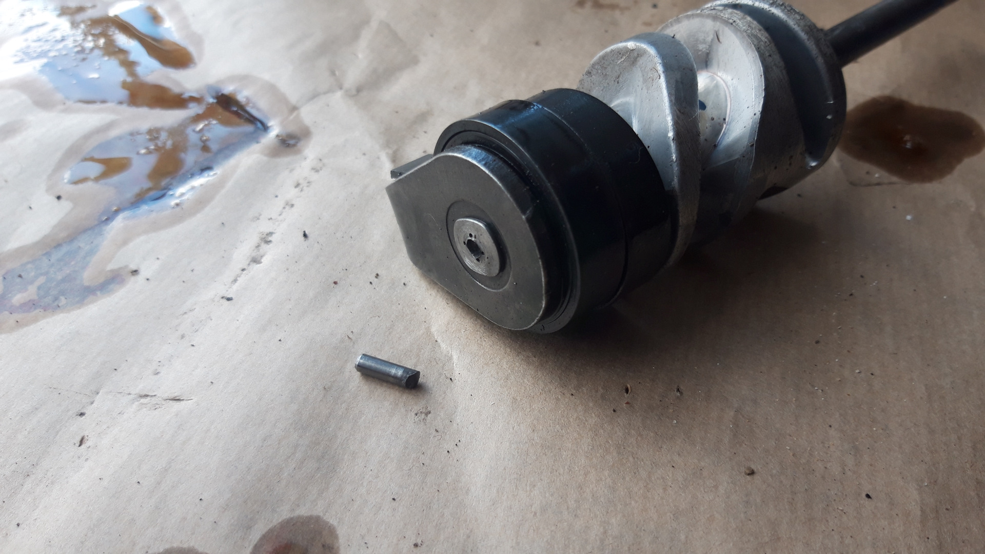

Моего Сорю настигла вот такая беда: под нагрузкой в режиме 4Lo (пониженный полный привод) выбивает перед с характерным звуком в районе раздатки. В режиме 4Hi всё отлично. В поисках решения этой проблемы попал на вашу страницу. Раздатка сейчас разобрана в сервисе. Тамошние спецы не видят ни каких дефектов. Чувствую только Вы можете подсказать что-то дельное)) Могу сделать какие надо фотографии без проблем.
Заранее спасибо!
привет! да, можно бы фото
На какую деталь обратить особое внимание?
муфта и вилка включения понижайки
Фото вилки и муфты будут позже. А пока червяк переключения режимов… Что-то с ним не то… Сломан направляющий штифт, задиры и кажется что изогнут вал
под замену…
Может быть причина в этом дефекте?
Paddock
под замену…
Что было? Такая же беда. Цепь махнул не помогло.На пониженной что-то слетает и проскальзывает.
вилку включения надо посмотреть

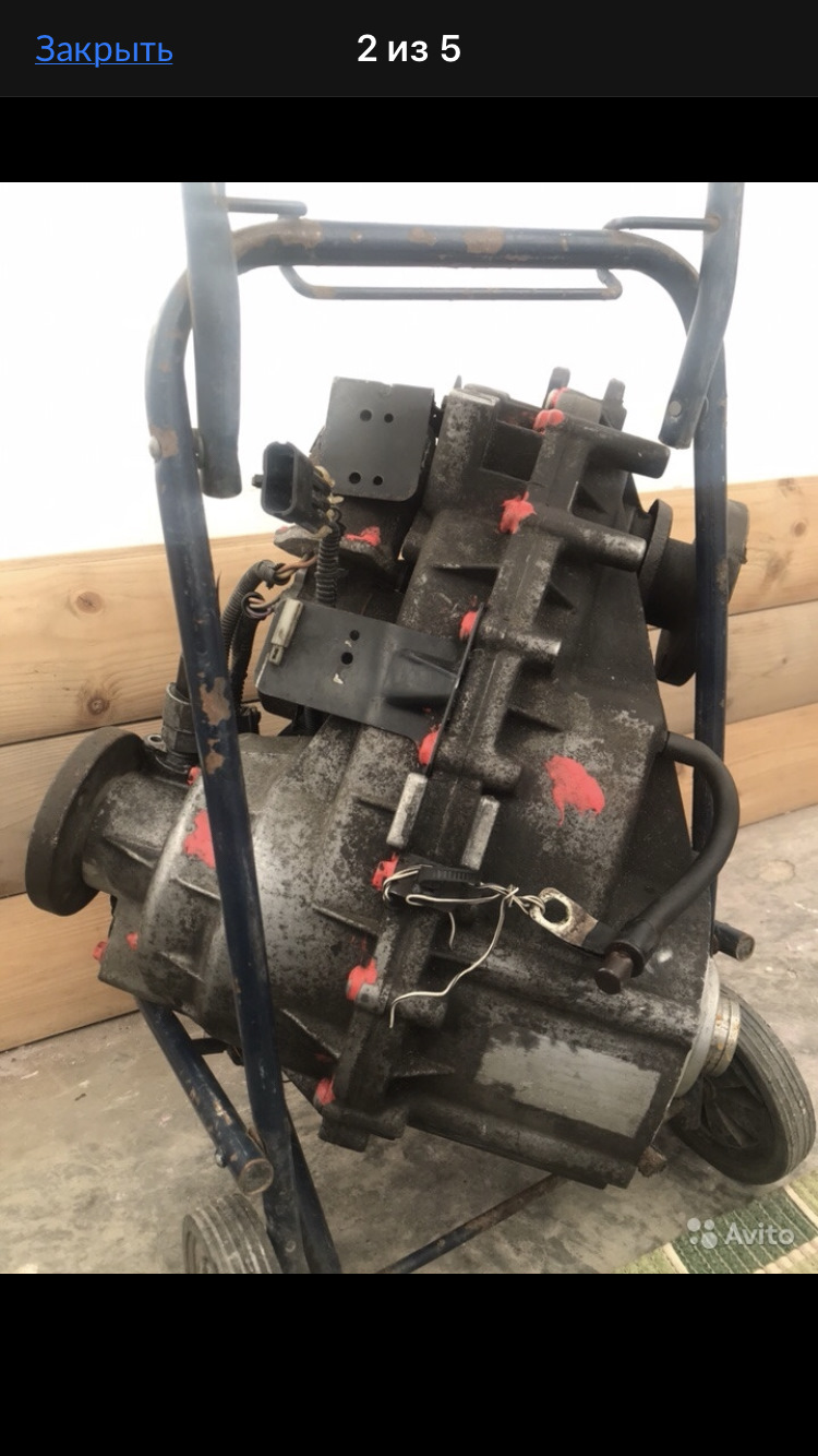

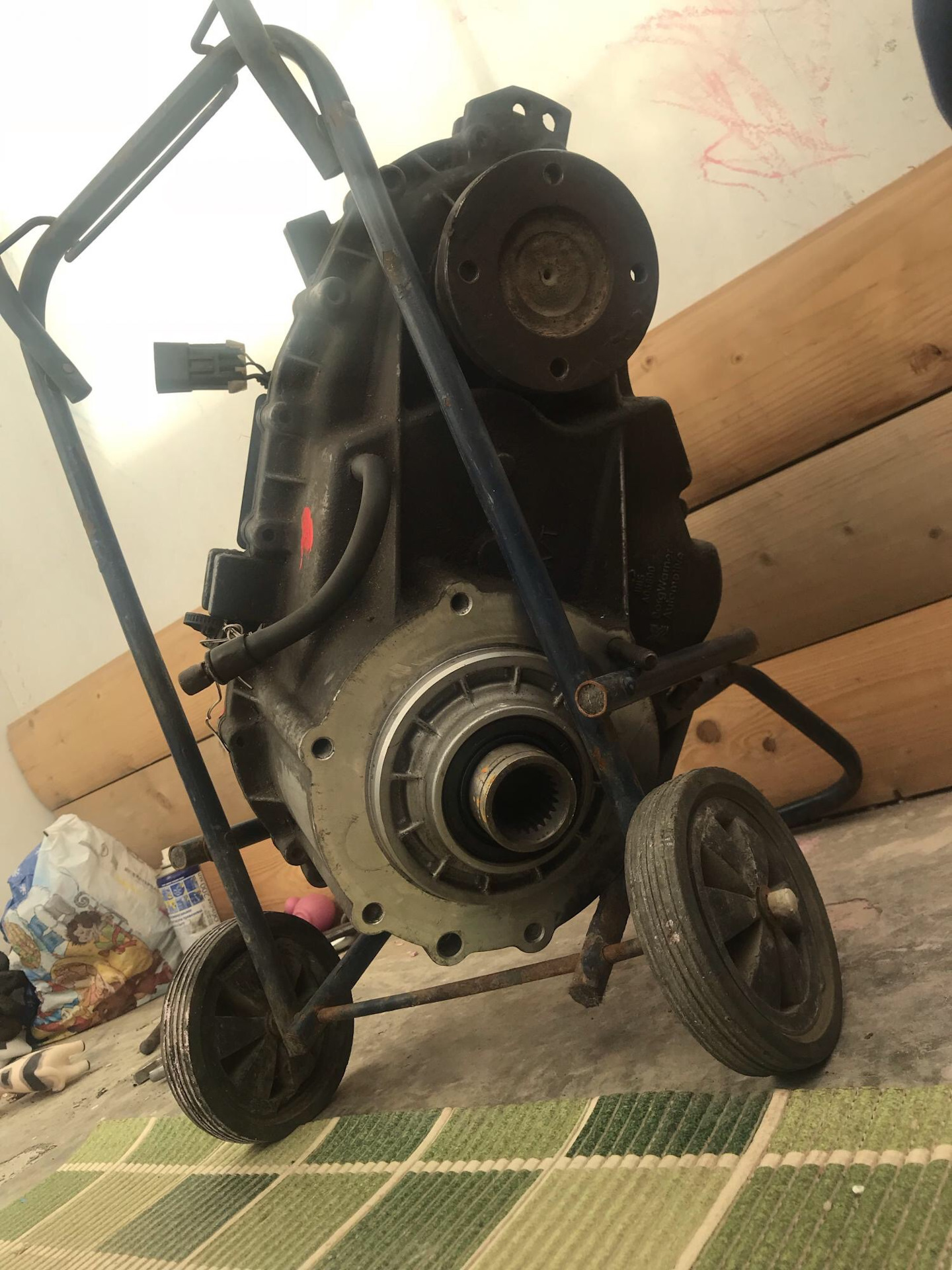

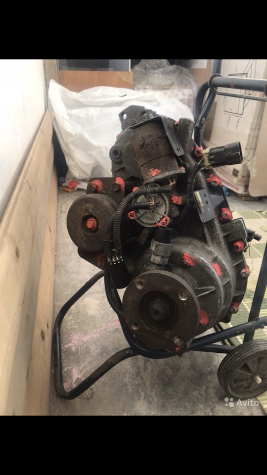

Подскажите что это за раздатка! Заранее спасибо!
шильдик с номером-то есть на ней?
Paddock
Да в том то и дело что нет
Paddock
это раздатка для 4 ст акпп. чтобы понять — тод или парттайм, надо посмотреть на ее заднюю часть, со стороны фланца заднего кардана. для тод должно быть 3 датчика — два у заднего фланца и один посередине сверху раздатки на крышке
Спасибо за инфу а тут про то что ты говоришь это видно)?
это парттайм

в итоге ты какую раздатку по маркировке приобрел? рестайл или дорестайл?
47300-4C111
по креплению к коробасу подходит? что по карданам делать нужно?
пока не смотрел, но ничего не должно поменяться по идее
