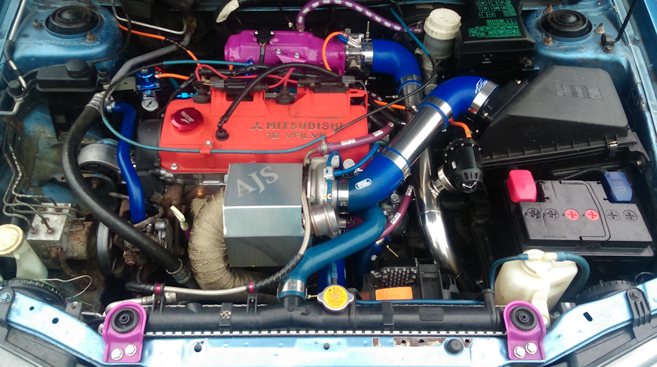

Только не часто, а то ещё вентиляцию картера не сделал. Она пока в атмосферу. Из-за этого, как дуну, так вся клапанная крышка в масле. Из под резинок свечных колодцев давит масло.
Ты себе вентиляцию как сделал? Между фильтром и турбой подсоединил ?
Юр, изначально вентиляция картера у меня была штатной — без проблем. Потом я начитавшись страшилок про клапан PVC у Леши АК да и вообще решил переделать вентиляцию. Пока у меня так: Тот конец что идет из клапана PVC заходит на впуск, до турбины, а второй, что сбоку клапанной крышки — пока просто в атмосферу. Позже хочу переделать — вварить штуцера побольше в клапанную крышку и завести оба шланга на впуск до турбины. Только один пустить через маслопомойку, а второй сразу во впуск. Пока черного дыма из выхлопной трубы не наблюдаю, масло не уходит. Под капотом чисто вроде бы.
Понятно. Странно. У меня так же боковой в атмосферу, но при этом вся клапанная крышка залита маслом. Может я уже кольца положил, пока обкатывал))) Надо компрессию проверить.
На фото боковой выход у меня не видно, а так он просто в бок и вроде все нормально. У меня под ним тряпочка подложена. На ней бывает несколько капель но, в прямом смысле капли. Там совсем чуть-чуть. Я у себя компрессию мерил, когда мотор собрал. В гараже в блокнотик записал. Точно не помню, но по моему около 11 или 10.5. Надо посмотреть сколько теперь стало, т.к. уже накатал прилично на бусте.
А чего такая маленькая компрессия? У меня 13-13.5.
Леш, не помню. Может я ошибся. Надо в гараж заехать, посмотреть. У меня там блокнотик. Я все записываю: когда масло поменял, когда фильтра и там же компрессия записана. Это я по памяти написал.
У меня было по 14.5, когда мотор собрал. А сколько сейчас осталось, надо померить.
Юр, я тебе наврал. Сегодня посмотрел в гараже — по 12 в каждом цилиндре. Это я мерил после того как поменял все клапана на новые. Возможно сейчас стало больше (клапана притерлись), или наоборот меньше (кольца поджарились, подсели). Надо бы тоже померить. К омпрессию мерил на холодном моторе.
Надо мерить на горячем.
Ээээ… Стало интересно а сколько у меня на горячем…Завтра померю пожалуй :)
