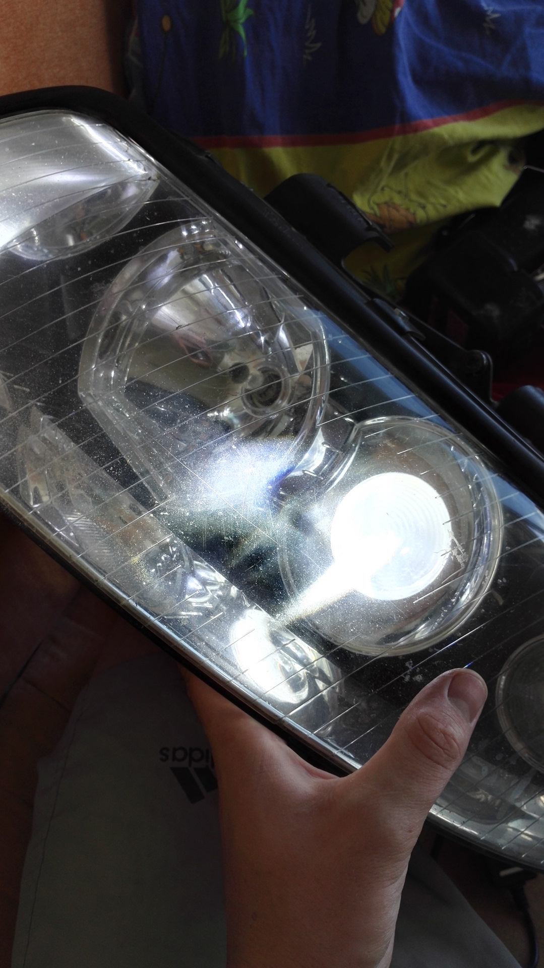

Фары давно просились на полную разборку с промывкой всего и вся внутри. крышки ближнего света уже давно были с отломленными креплениями, и поэтому в фару летела пыль. не сильно но все же. Мысль о перекраске отражателей и всяких блестящих частей в "черный мат" меня не посещала — мне итак нравится. ) Потом почитав БЖ других драйвовчан от идеи о расклейке фар отказался — B6, Valeo. короче тот еще гемор. поснимал линзы, помыл их и установил на место. Пыль чуть сдул компрессором.

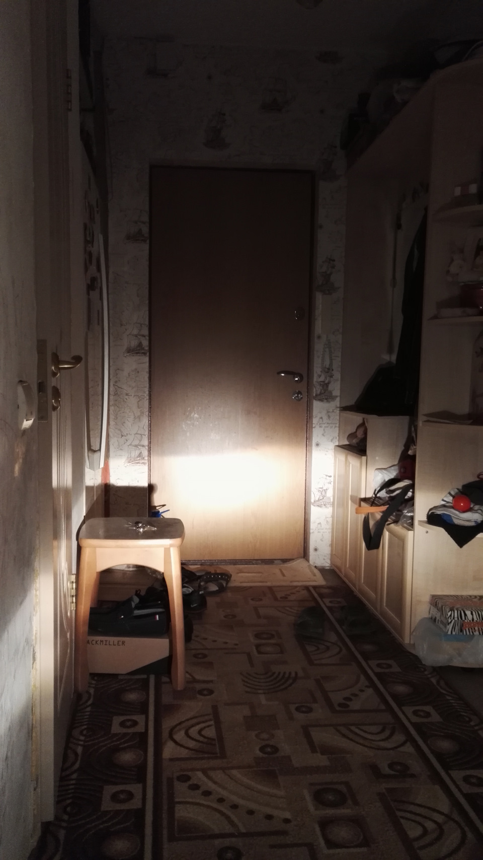

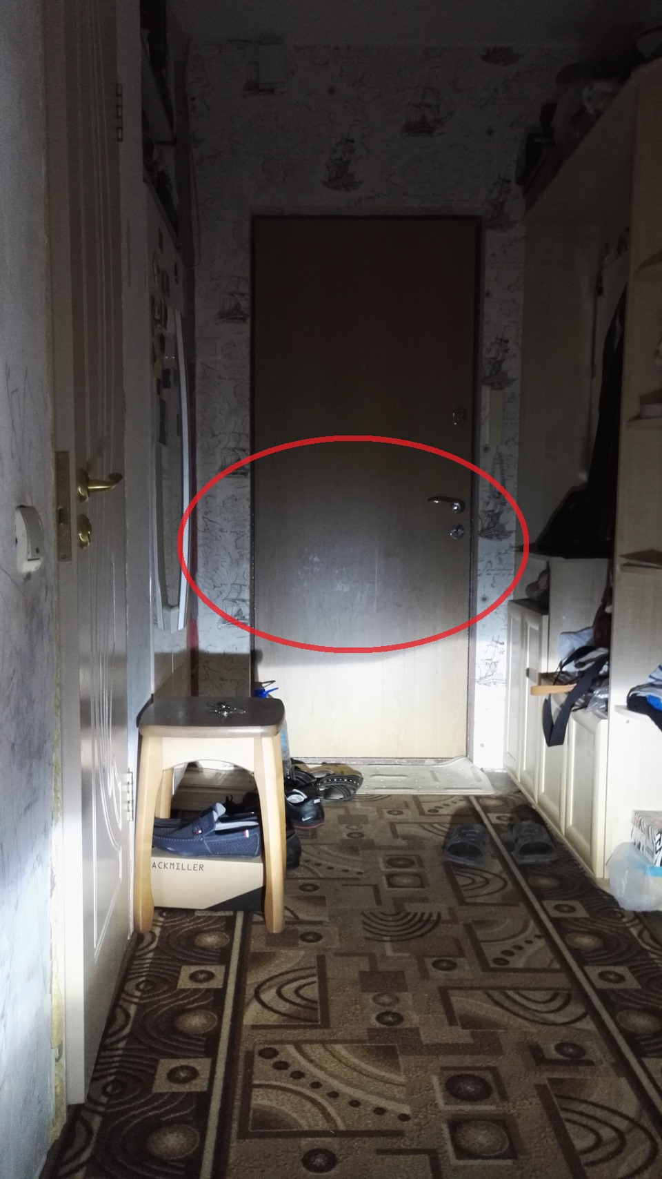

Поставил лампы, предварительно "допилив" цоколь. результат на фото. Свето-теневая граница в нужном месте, "галка" четкая, поддается регулировке. Света более чем достаточно.
При длительных тестах на температуру — сердцевина лампы не прогревалась более 110 градусов при закрытой крышке. На фото видно — 98, это при открытой крышке. Температура самой фары в месте максимального нагрева — около 50 градусов, температура воздуха внутри фары — 31 градус. Все измерения произведены после часа работы на столе. Ради любопытства померил температуру галогенки во время работы — 112 градусов… улыбнуло )))
