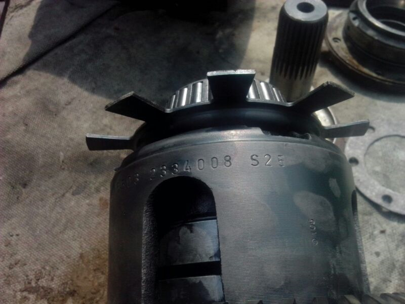

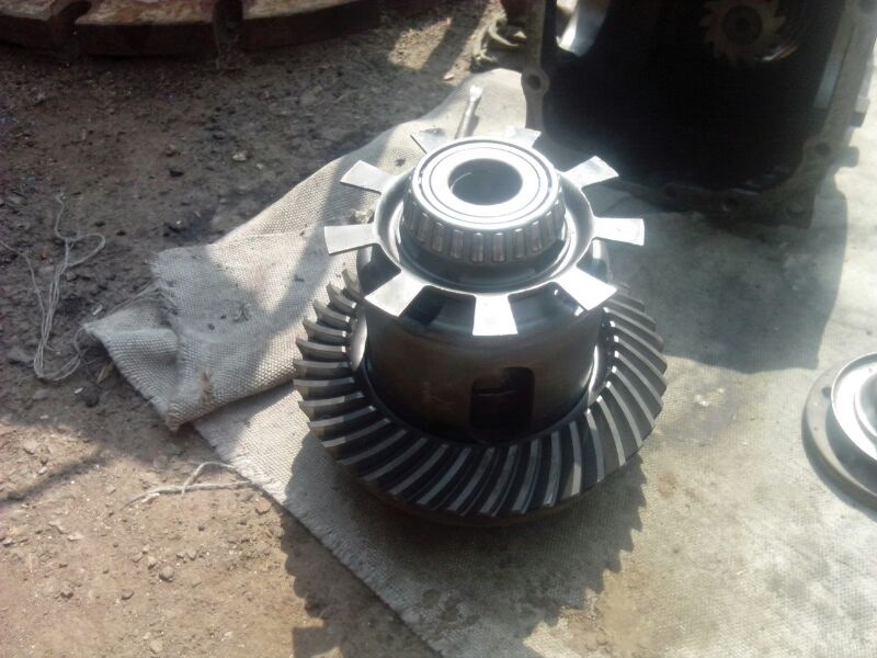

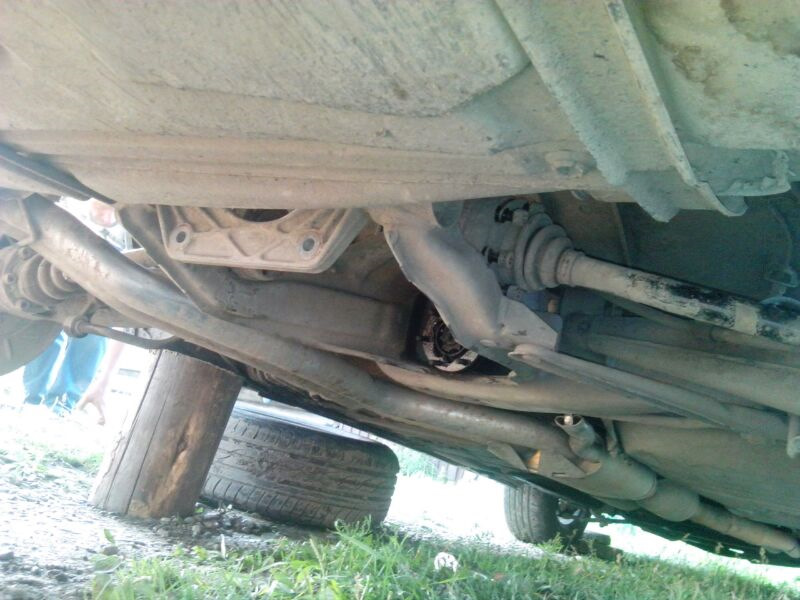

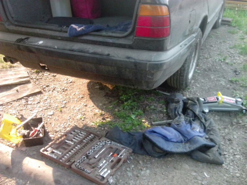

Радость от совершенного броска в пространстве по началу не дала обратить внимание на предательские звуки доносящиеся из задней части автомобиля. Локализовать звуки не удалось по этому подозрение пало на сначала на ступичный подшипник, затем на редуктор.

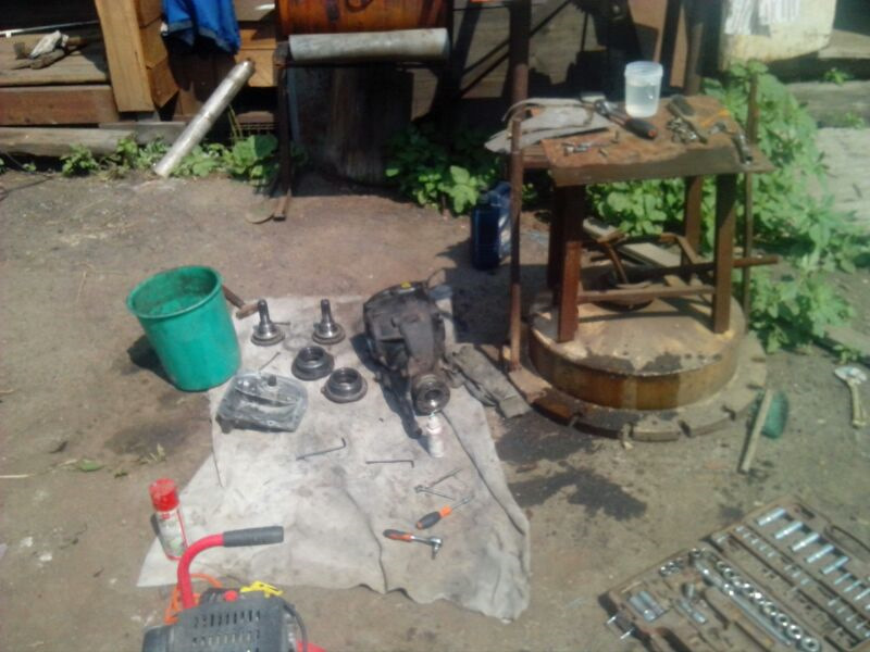

Вывесил оба колеса погудел немного, и принял решение редуктор снять на дефектовку.
Приятного мало, но болты порадовали легкостью откручивания, и даже пресловутые звездочки приводов легко сдались.

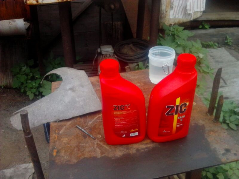

Снятый редуктор был почищен, разобран и… барабанная дробь, он оказался с муфтой самоблокировки.
То что должно было быть маслом выбежало в ведро и по консистенции было похоже на воду с песком.
Сальники в идеальном состоянии, ГП без сколов и задиров, прокладка целая. Промыл бензином и установив дифференциал обратно услышал громкий шум при вращении ГП. После исчерпывания запаса матерков, звонков на ближайшие разборки, попытки найти редуктор я оставил. Инспекция редуктора дефектов не выявила, за исключением разве что необходимости замены фрикционов самоблока. Жидкость в которой они работали маслом язык не поворачивался назвать.
Камни в огород по поводу не смененного вовремя масла принимаются… с небольшой оговоркой дифференциал судя по шильдику (3.23) на корпусе без блокировки, и сменив масло я достиг бы такого же эффекта.
Поехал !внимание! в строительный магазин и купил масло вязкостью 85W-140 для дифференциалов повышенного трения марки ZIC.
Залил 1.7 литра, закрутил все пробки и…
Какого же было мое удивление когда звуки все исчезли, люфт полностью пропал, вращаться редуктор стал беззвучно и плавно.
Далее инспекции подвергся ступичный подшипник. Привод отсоединил, колесо снова прикрутил и начал крутить и шатать. Ничего, звуков нет, люфтов нет. А звук на ходу есть.

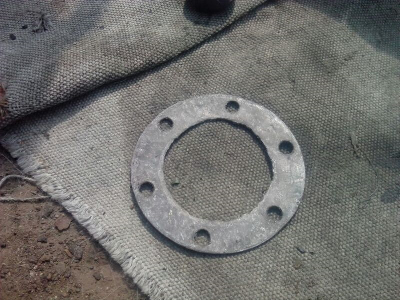

Вобщем редуктор с помощью домкрата помощника и лома был установлен на место, в шрус карданного вала вырезал из паранита новую вечную прокладку, и снова на поиски ступичного подшипника потому как больше гудеть сзади нечему.
