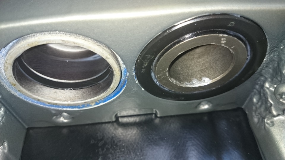

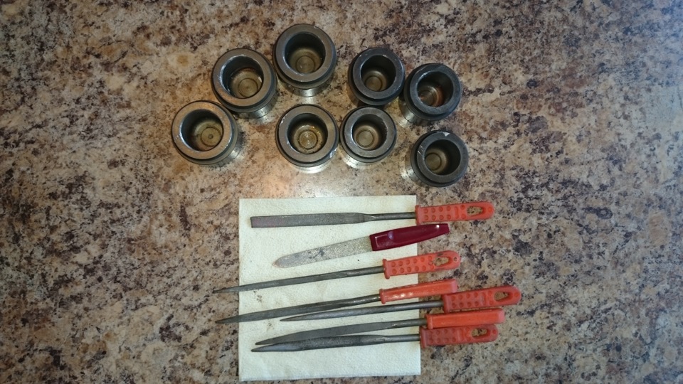

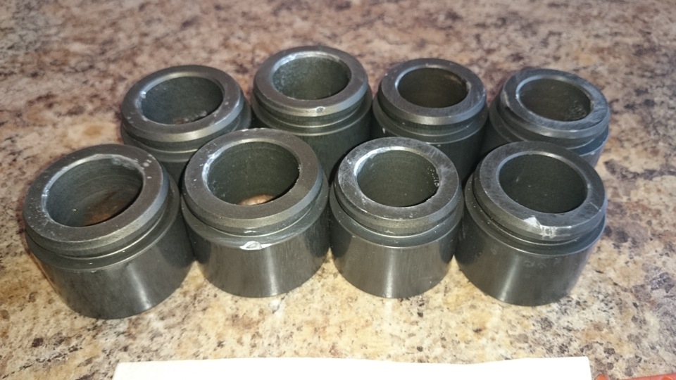

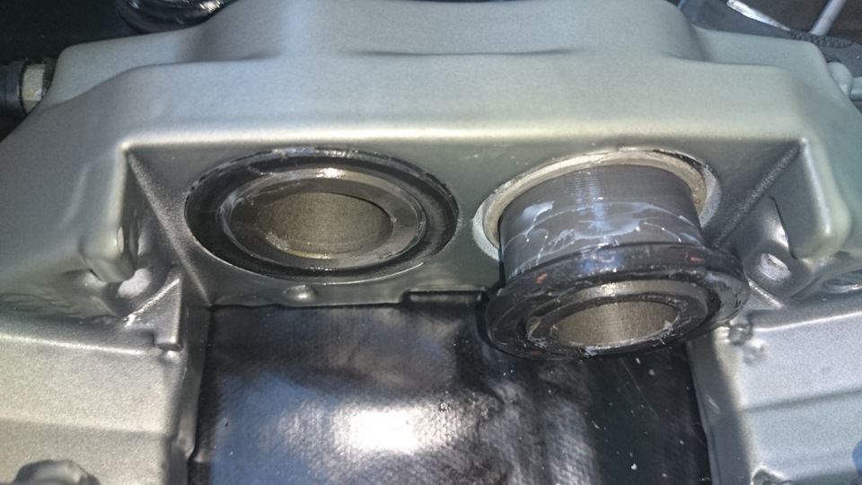

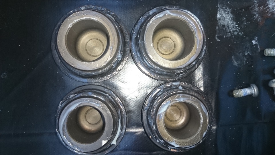

Сначала произвел дефектовку поршней. Предыдущий хозяин их явно разбирал ломом и кувалдой, поэтому поршни слегка покоцаны. Хорошо, что коцки не на поверхности трения, а на рабочей поверхности, на торце. Пока жена была в душе, я спер у нее пилку из маникюрного набора и по-шустрому убрал все косяки на поршнях, которые могли в процессе эксплуатации порвать пыльники или препятствовать точному прилеганию к колодке. Делать пришлось очень быстро, чтобы не получить леща.

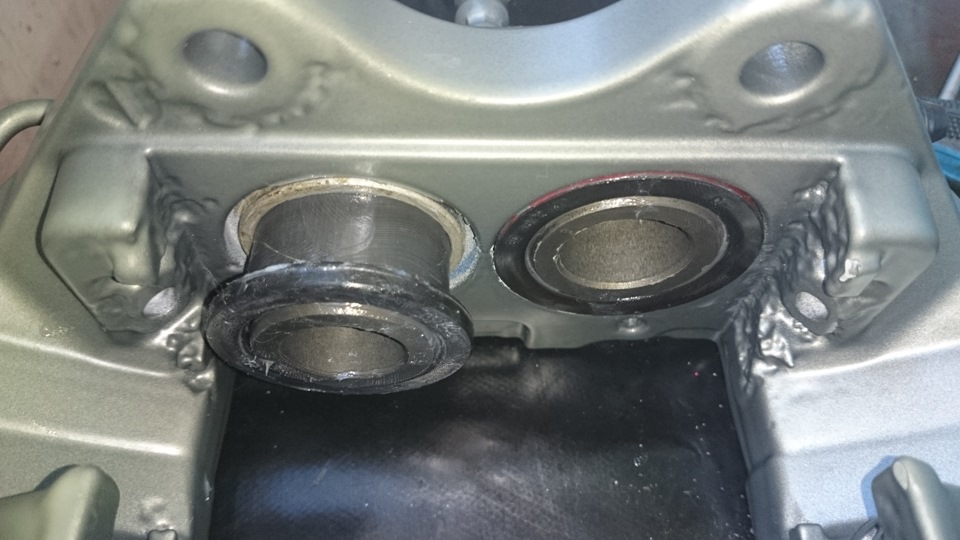

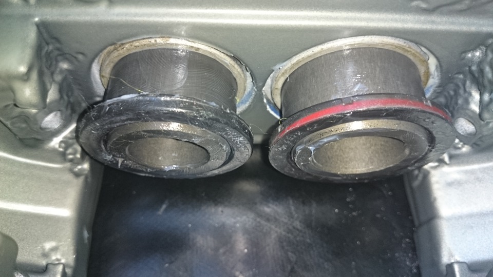

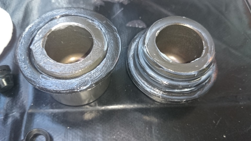

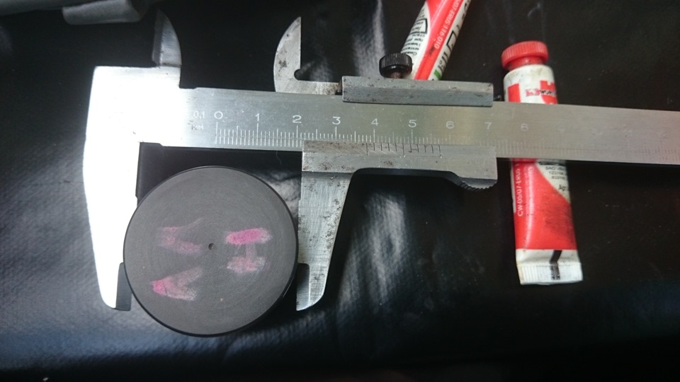

Для сборки мне потребовалось сначала достать из загашника смазку направляющих суппорта от именитого бренда — Wurth. Ну и, так сказать, для истории и потомков сделал замеры диаметров поршней — 42 и 38 мм.

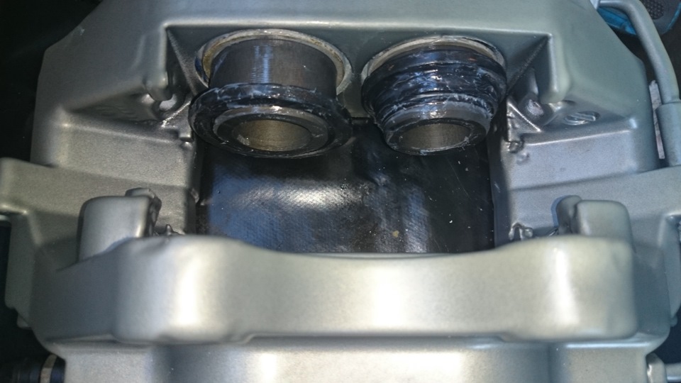

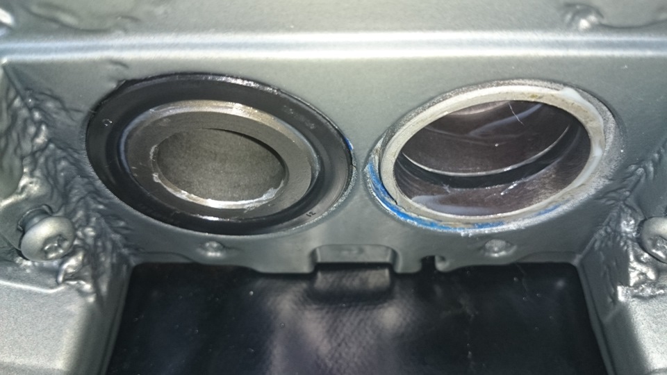

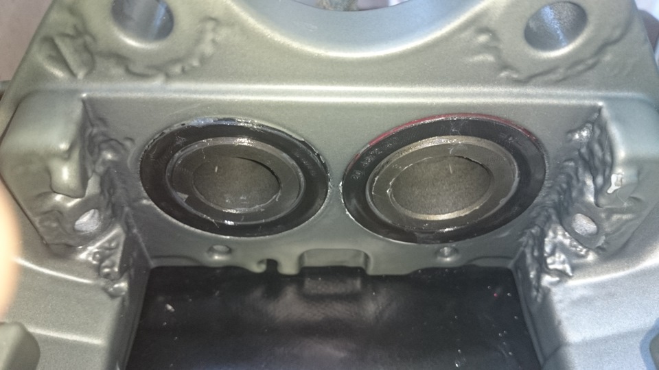

Далее понеслась сама сборка. Снимаем заглушки, использованные при покраске, чистим, промываем полости поршней и цилиндры. Наносим смазку на поршни, особенно в канавки под манжеты пыльников, вставляем заранее подписанные поршни в суппорт. Все просто.

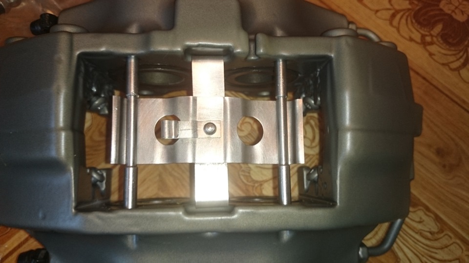

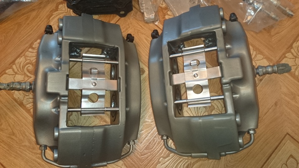

Далее одеваем на место пыльники штуцеров для прокачки. А вот торцевые направляющие колодок поставить на место не удалось, так как согнуть их пассатижами оказалось проблематично. Что ж, сделаем это в гараже, там есть тиски =))
Очистил от вековой пыли, смазки и ржавчины направляющие и прижимные пружины. Собрал все в кучу.

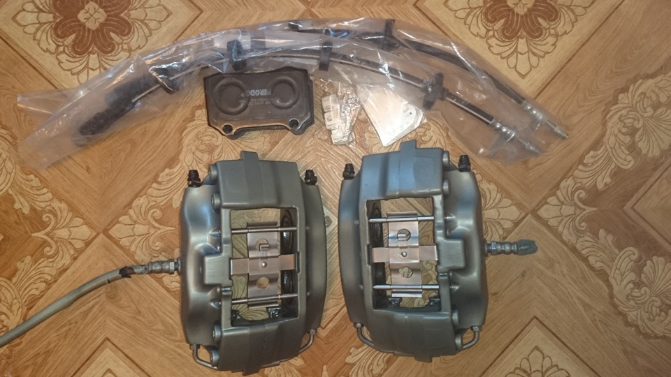

Итог выглядит так:
Надеюсь, что получится в ближайшее время выкроить время для установки тормозов на место, потому что лежать дома такая вещь уже не имеет права!

Мое мнение, смазка поршней и пыльников излишне. Только повод для соскакивания пыльников. Вполне достаточно при установке смазать тормозной жидкостью.
А цвет классный, тоже хотел в свое время такой, но порошка такого не нашлось.
Честно, я думал о том, какую жижу использовать для сборки. Остановился на вюртовской пасте исходя из следующих умозаключений: паста будет только между пыльником и внутренней манжетой, поэтому хуже не будет точно. По поводу выскакивания пыльников: при покраске от слоя пигмента и двух слоев матового лака остался небольшой буртик, который, вдобавок к и так плотной посадке, будет препятствовать выскакиванию пыльников. Эксплуатация покажет ;)
А мне твой цвет нравится, я к нему склонялся сначала. Но матовый серый победил ;)
Как тебе противоскрипные пластины? То, что надо?
Да, пластины классные получились. Про выскальзывание пыльника: когда я устанавливал себе пыльники, то один из них очень туго входил и я его совсем чуть-чуть смазал силиконом. Спустя 10 тыс.км при осмотре тормозов обнаружил, что он слетел, хотя во время установки сидел очень хорошо. Такие вот дела
Спасибо, буду поглядывать первые километры, как они себя ведут. Пластины — главное — чтобы работали ;))
