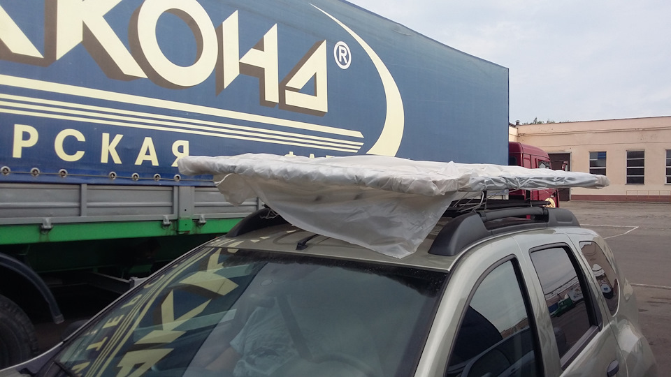

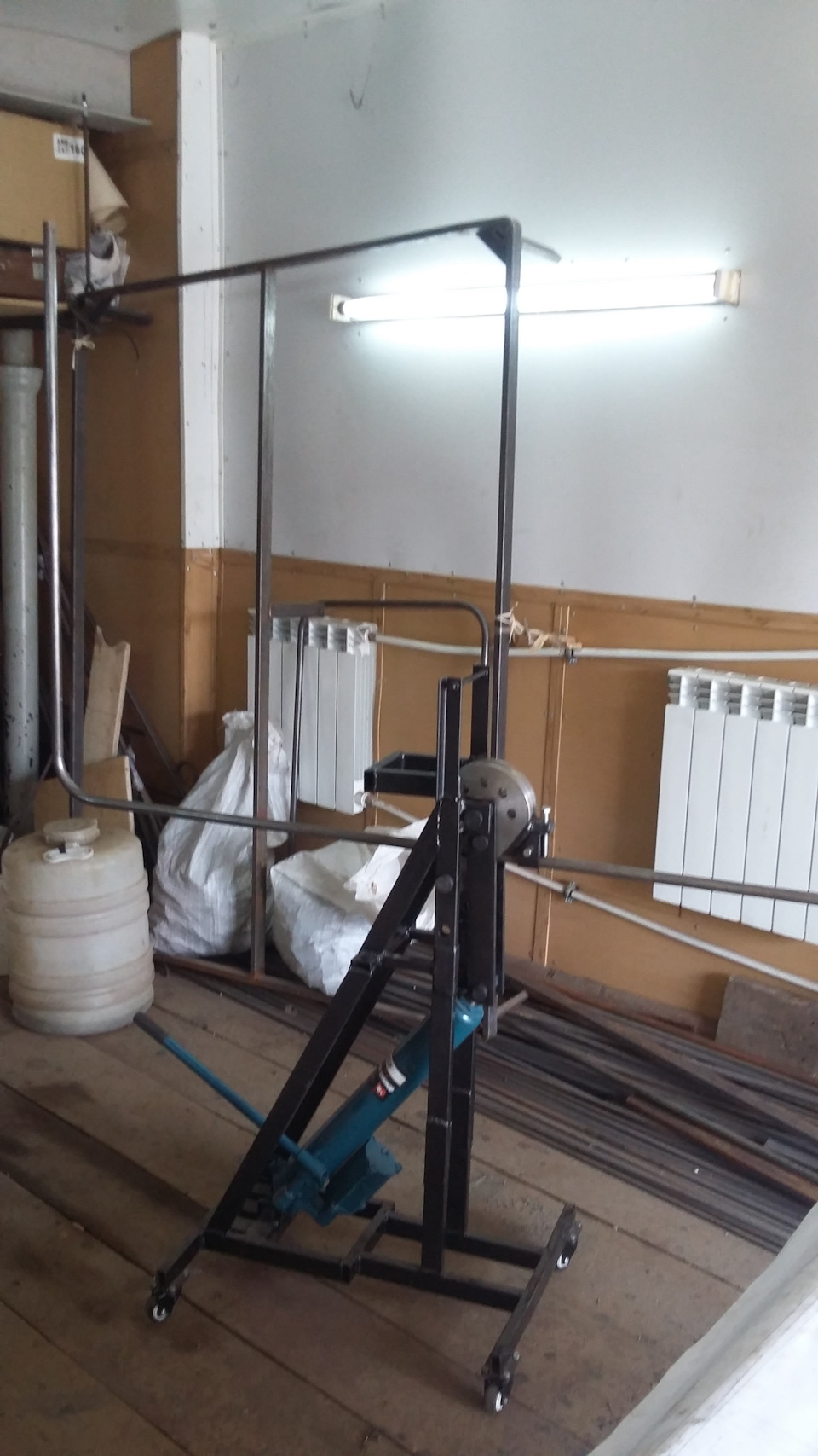

Идея сделать багажник вынашивалась давно, еще со времен владения нивами. И вот собравшись духом начал творить. Для багажника использовалась обыкновенная водопроводная труба 1/2 дюйма (наружный диаметр 21,25 мм) и сетка из хозтоваров (размер 50*50*3).
Сам процесс:
Про трубогиб здесь www.drive2.ru/c/3023124/?…1222253&page=0#a171222253
На ватмане эскиз багажника 1:1 (он же шаблон)
Цвет багажника планировался черный матовый в цвет рейлингов, поэтому красил краскопультом и такой грунт-эмалью.
Получилось так:
Вот сам результат:
p.s. вес багажника 13-15 кг. (не тяжелее), свиста при 80 км/ч почти нет (быстрее пока не проверял)

Теперь на него надо люстру вешать. Выполнено аккуратно.
Надо какой-нибудь свет (две фары дальнего света лежат)… руки не доходят.
Что на нем возить планируешь?
Ездил на охоту, там ехала двухместная резиновая лодка, а так что угодно можно возить в пределах разумного. В плане сделать непромокаемый чехол (кода спишь в машине и вещей в машине много, то можно все объемное на крышу и чехлом от дождя накрыть)

Сегодня вез основание кровати
