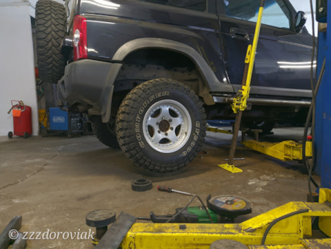

Всем привет! Что поскрипывать сзади стало после замены тормозных колодок. В сервисе никак не найдут и звук носит периодически характер, то есть то нет. Звук этот мерзкий появляется только на небольшой скорости и кроме поворотов ещё на кочках бывает. Первое подозрение у меня на трос ручника было… Но не нашлось ничего. Спасите помогите!

Доброго дня! Была такая беда на выходных вылечил. Это колодки ручника при заклинившем механизме так себя ведут. Разбираете, чистите, смазываете и меняете вот эти пыльники 42099050А0. Удачи!
Ды не… Разобрался я. Это колодки у меня скрипели, только не ручника, а обычные. В говны залез на рыбалке, видимо все притер пока пытался выбраться. Скрип пропал
Тормоза это… Во время скрежет на тормоз жму, звук проходит… Наверное проблема к пластинках которые между колодками стоят
Кардан за бак не задевает?
Фиг знает… А теоретически может?
Может.
С задними подшами порядок? Нет избыточного люфта?
Слегка есть, но не значительный
Кузов сзади с опорами рамы целый
Если вопрос битый ли, то целый и визуально все в порядке
Нет метал кузова под опорами.
Ды нет… Смотрели несколько раз
А тормозная трубка о кузов не задевает.
Вроде нет. Проверили все из такого явного. В колодках тормозных есть хитрая пружина… Она не может гадить?
Скорее всего это просто совпадение, с ремоном тормоза, каконьть салент блок.
Фиксатор задней двери посмотри, может открутился и по кузову шоркает
Гляну, спасибо!
Когда притормаживаешь ?
Нет, просто накатом еду, либо подгазовываю… При повороте направо левое заднее колесо, то есть когда нагрузка на него увеличивается… Подшипник проверял, жив, не шумит не болтается
