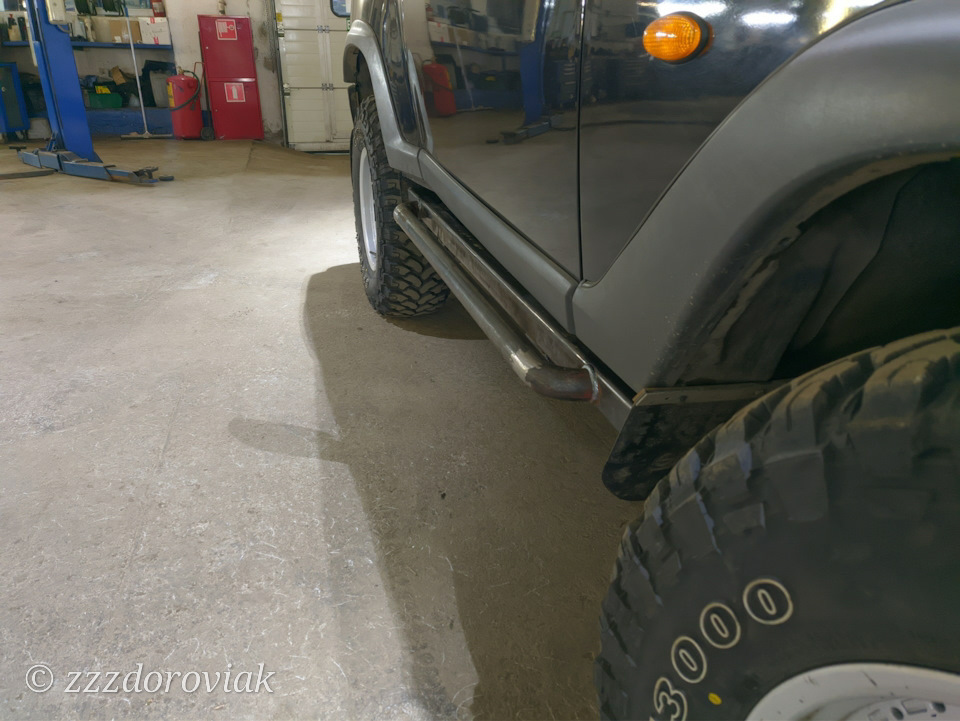

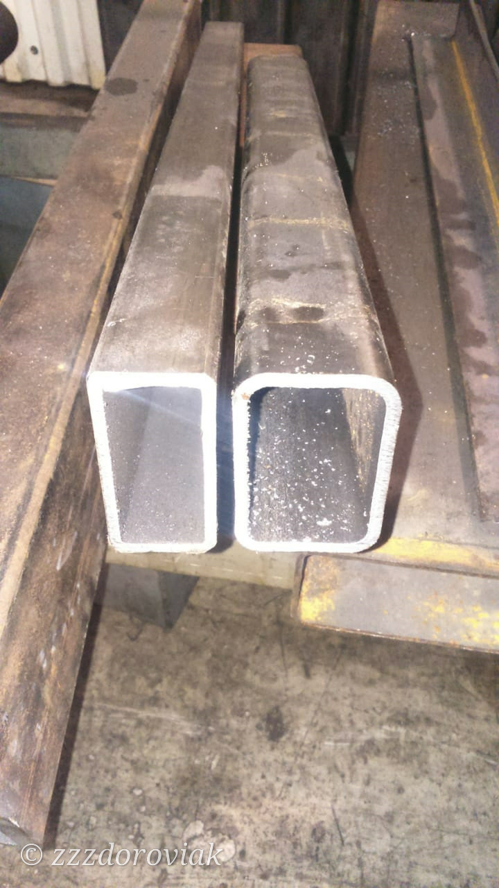

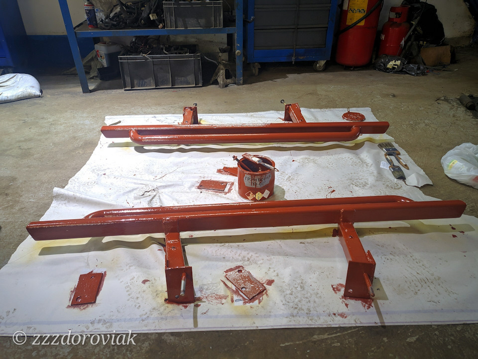

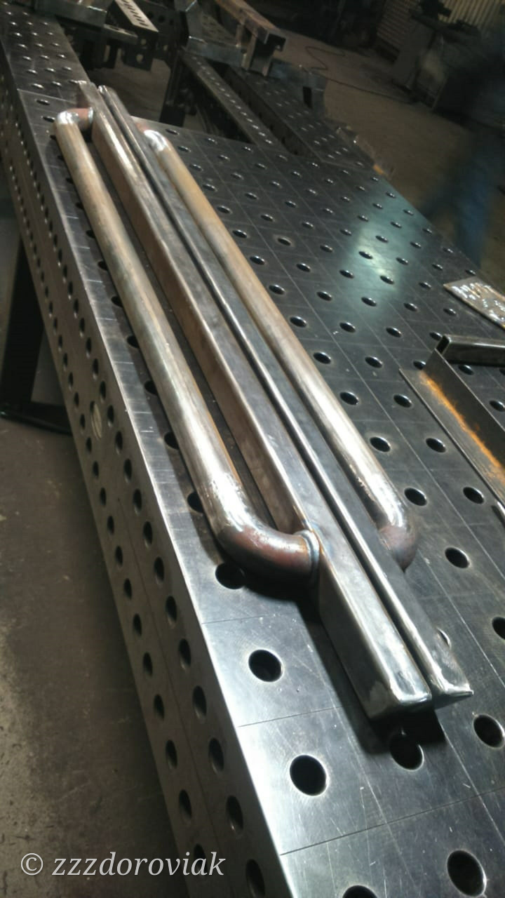

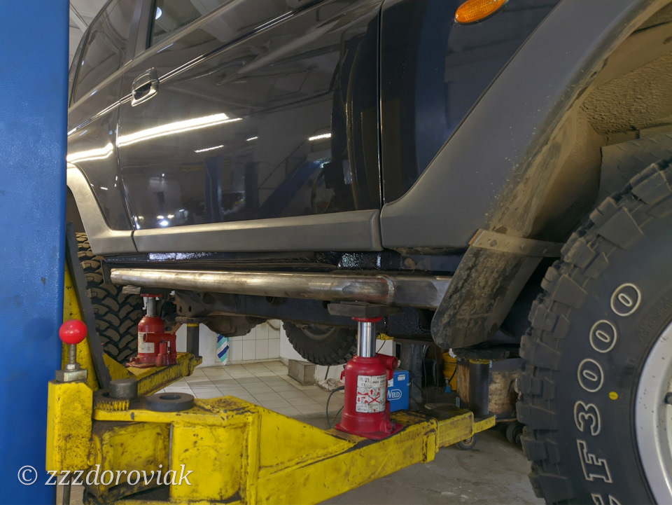

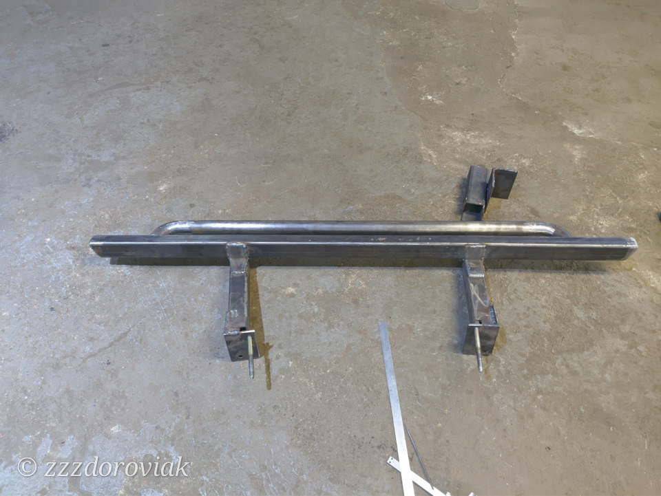

Ещё несколько месяцев назад tager74 изготовил мне силовые подножки из металла тройки, весят наверное килограммов по 30, но потом то одно то другое и подножки упали в долгий ящик.
В связи с ужесточением мер борьбы сами знаете с чем, все предприятия закрываются на карантин, мы обслуживаем ещё и мед транспорт — поэтому работаем хоть и не полным составом, появилась минутка заняться своей машиной, которая растянулась почти на весь рабочий день.

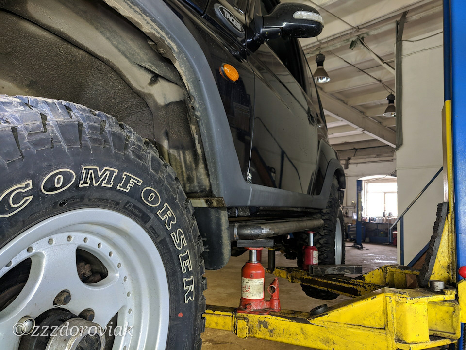

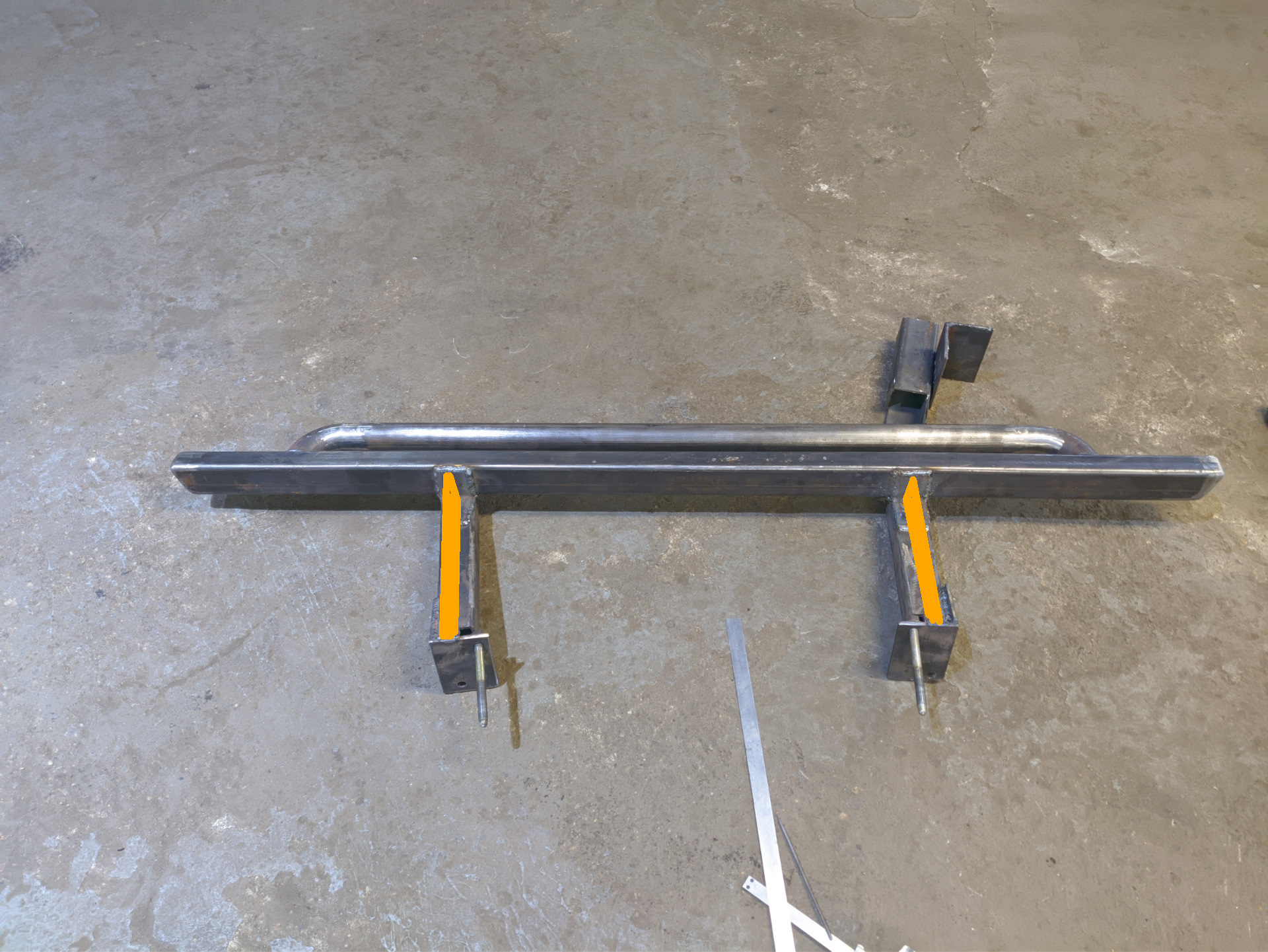

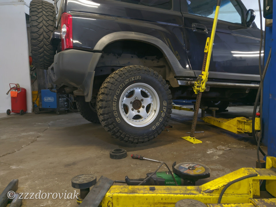

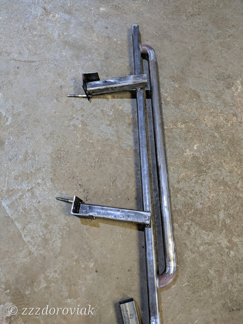

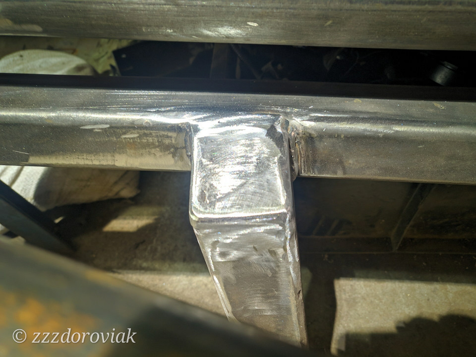

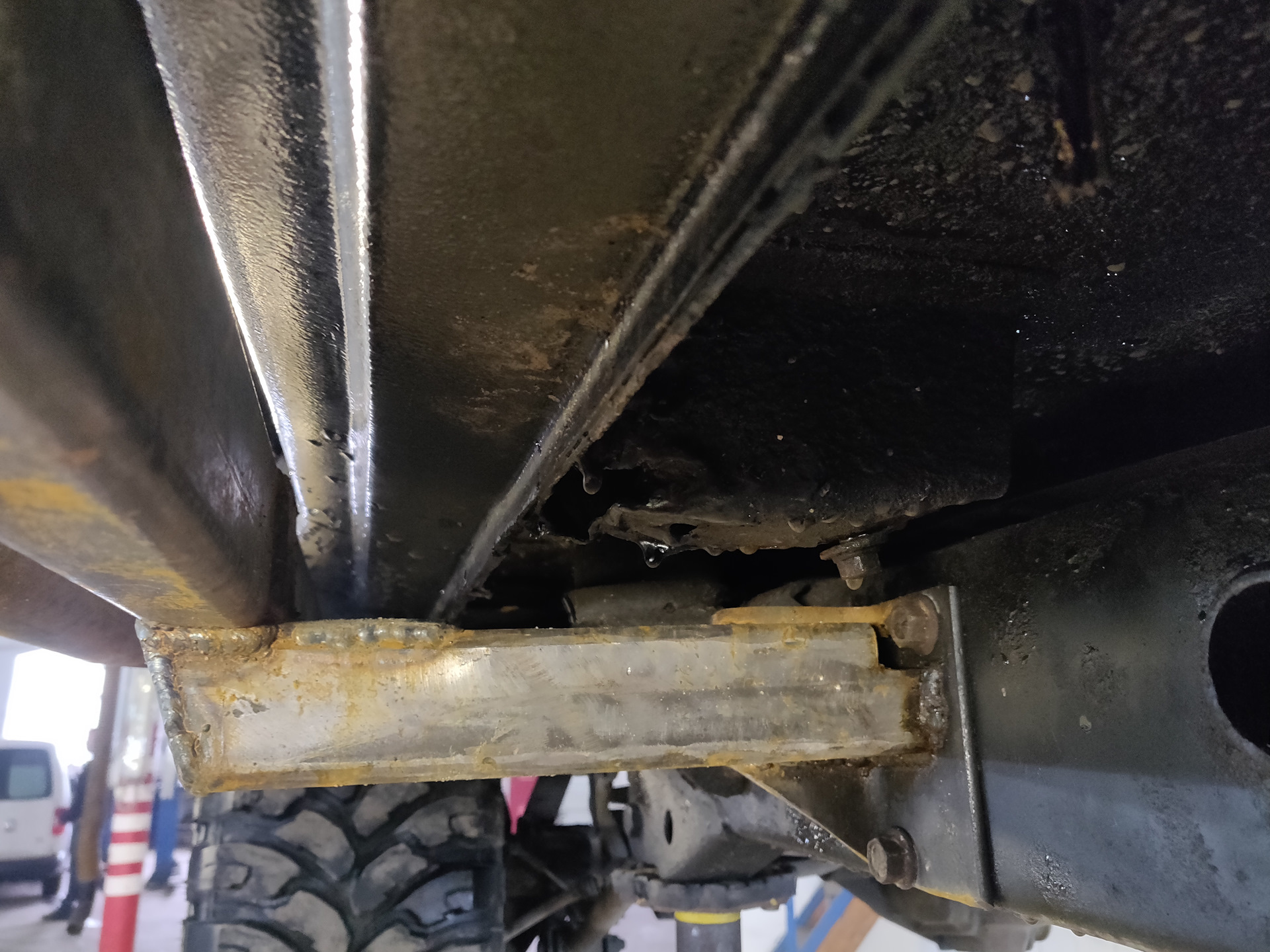

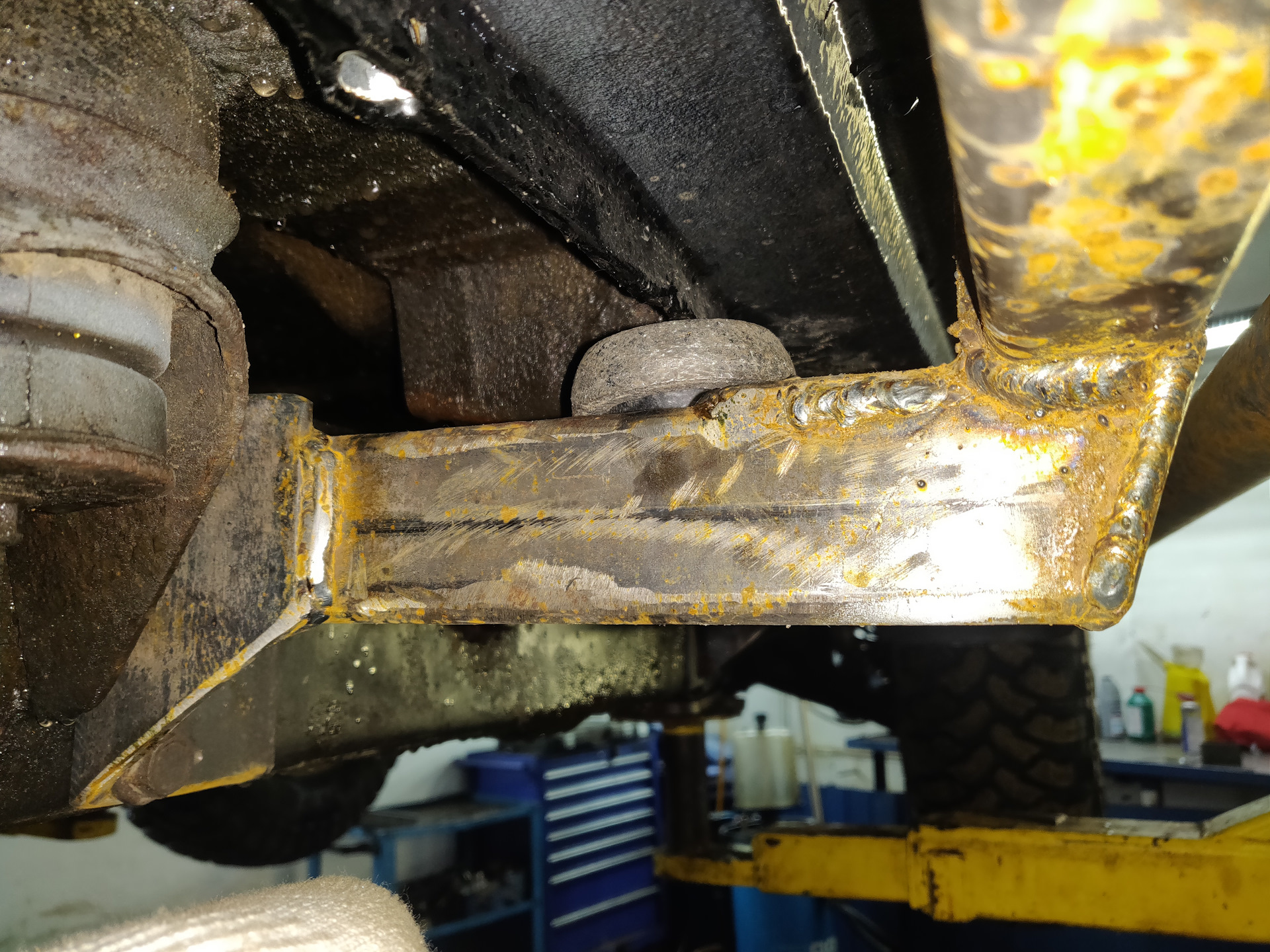

Успели поставить и опробовать один порог, всё хорошо, но жёсткости явно не хватает, при полном поднятии почти доходит до кузова, завтра будем усилять и скорее всего делать третью опору.

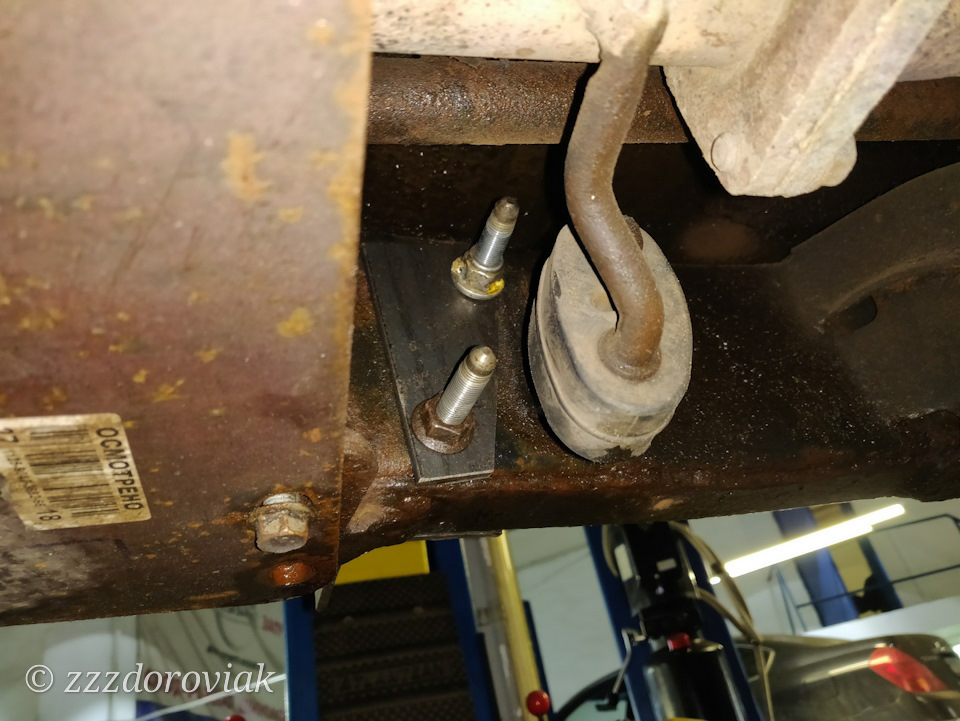

На следующей день сделали 2ю, из за бака пришлось немного повозиться с одной опорной.

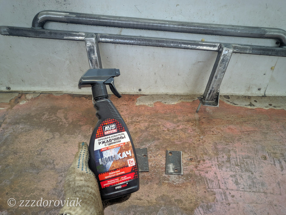

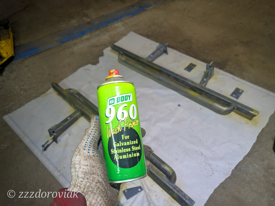

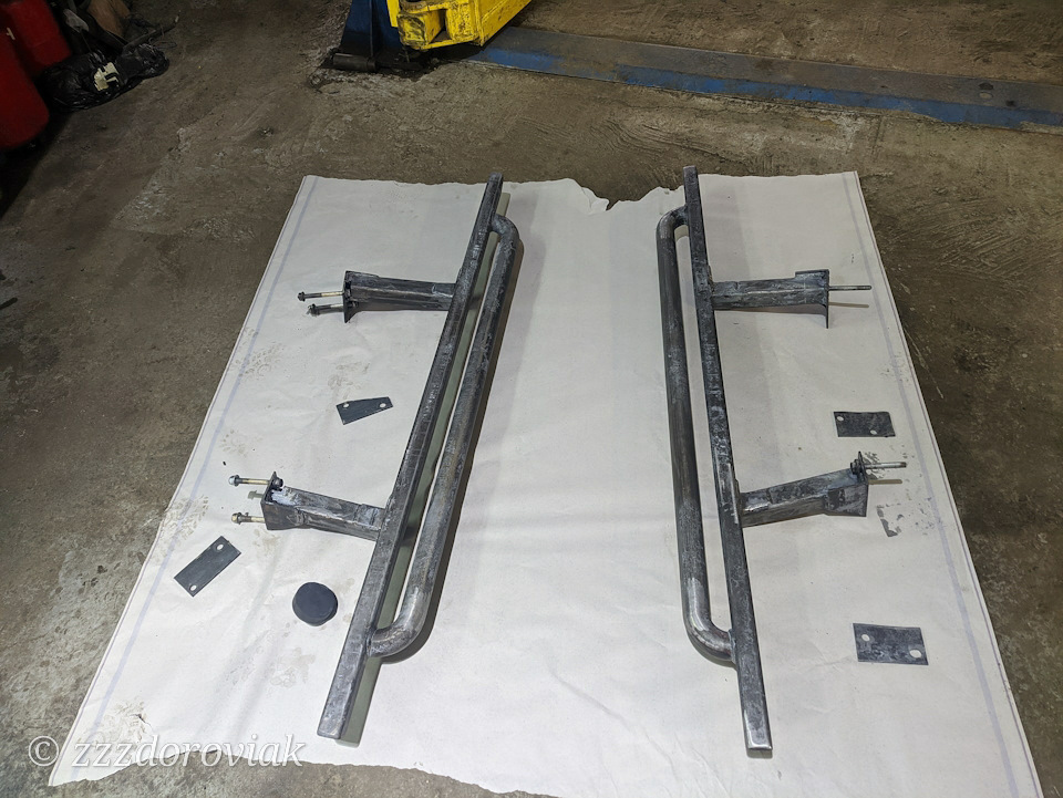

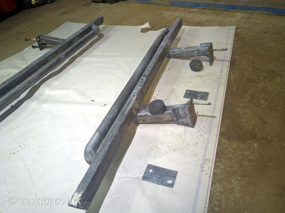

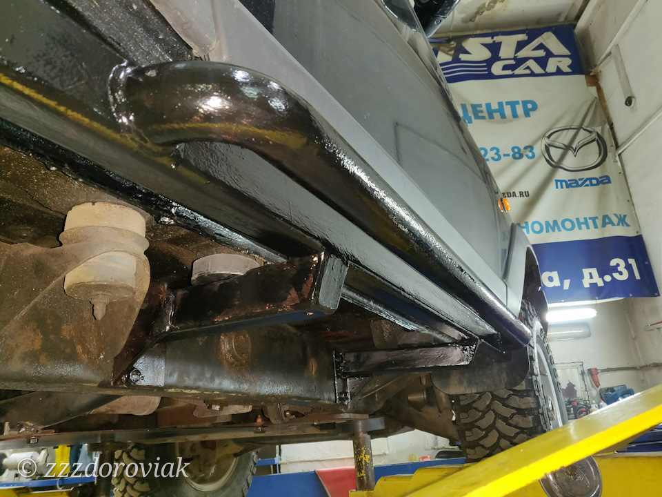

Зачистил готовые пороги, обработал цинкарем, потом кислотником, а сверху грунт.

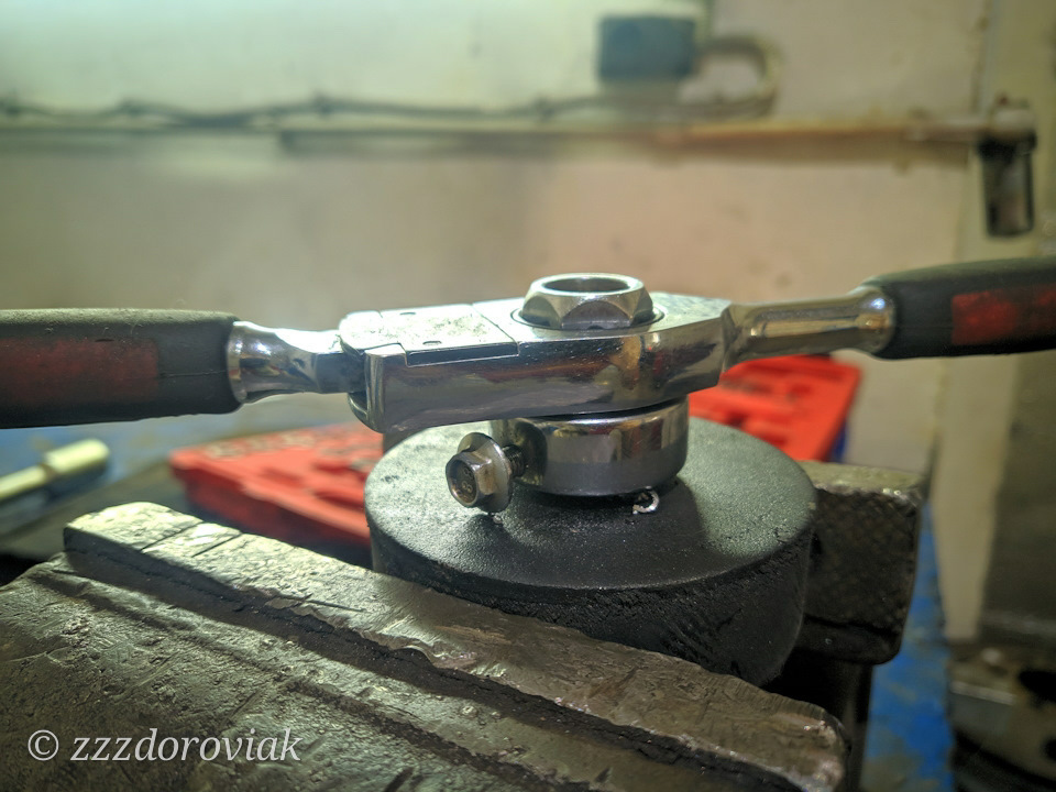

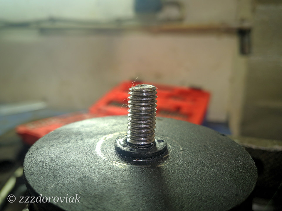

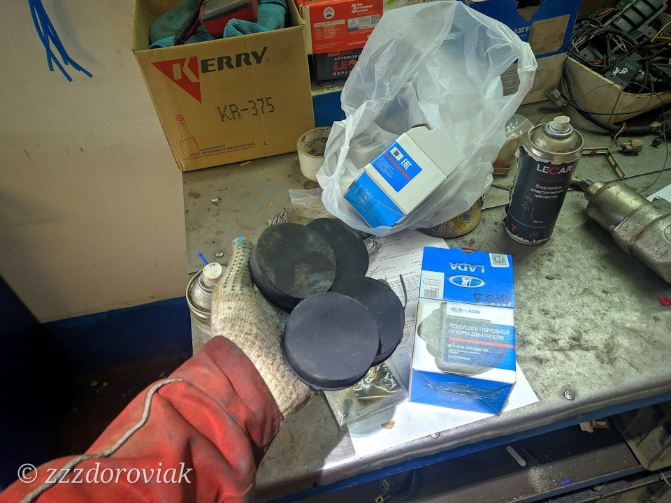

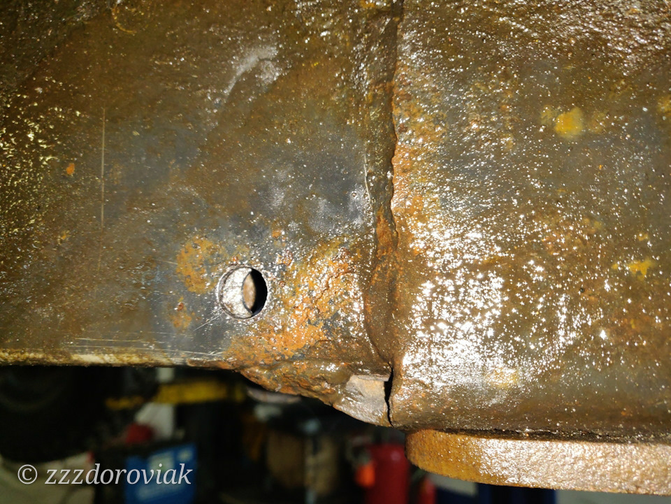

Купил подушки от Нивы, разрезал пополам, перерезал резьбу под шаг 1.5 как на резьбовых заклёпках, просверлил и посадил заклёпки.
Подушки будут упираться в стык кузова при максимальной деформации порога.
День следующий:

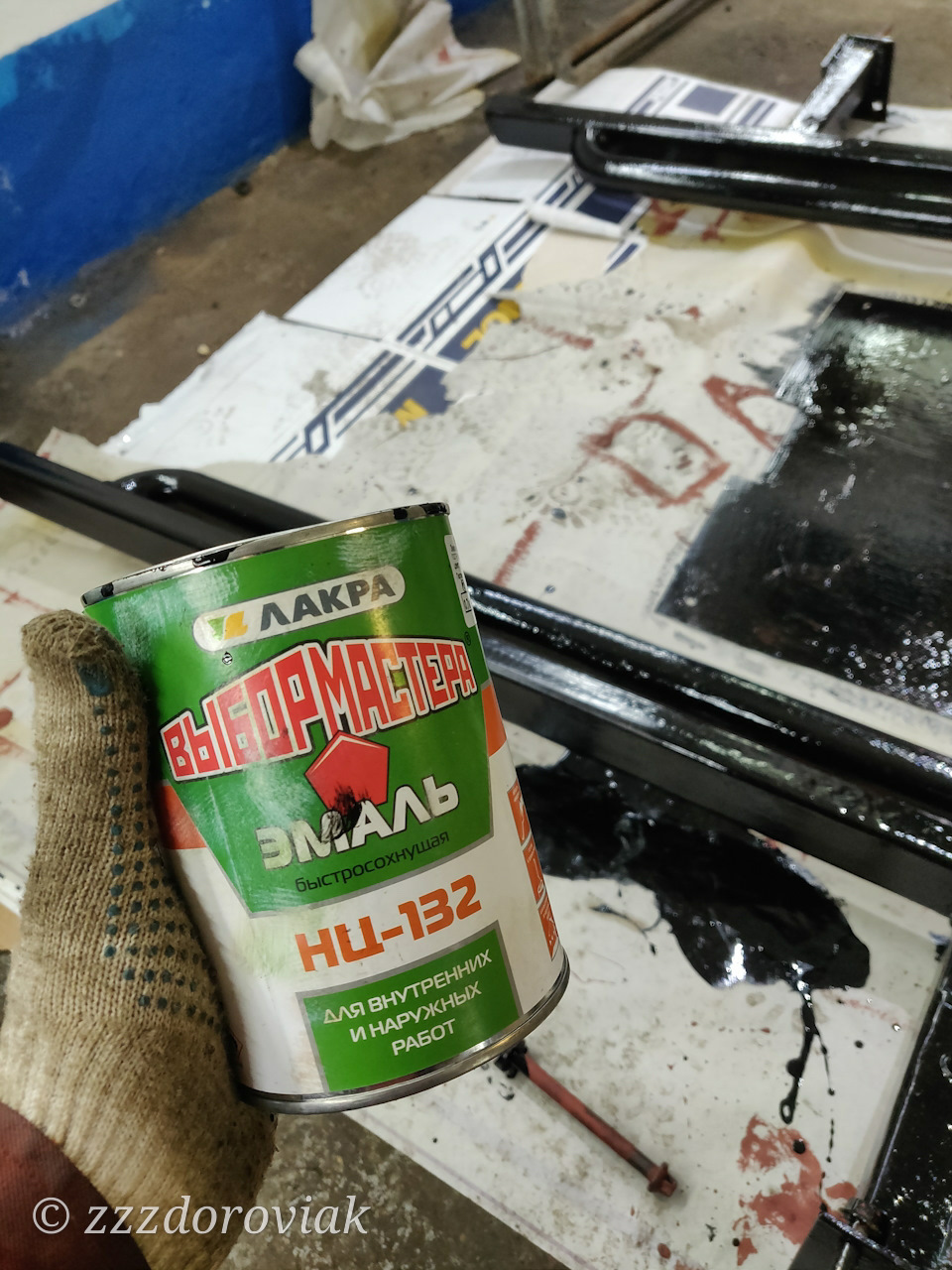

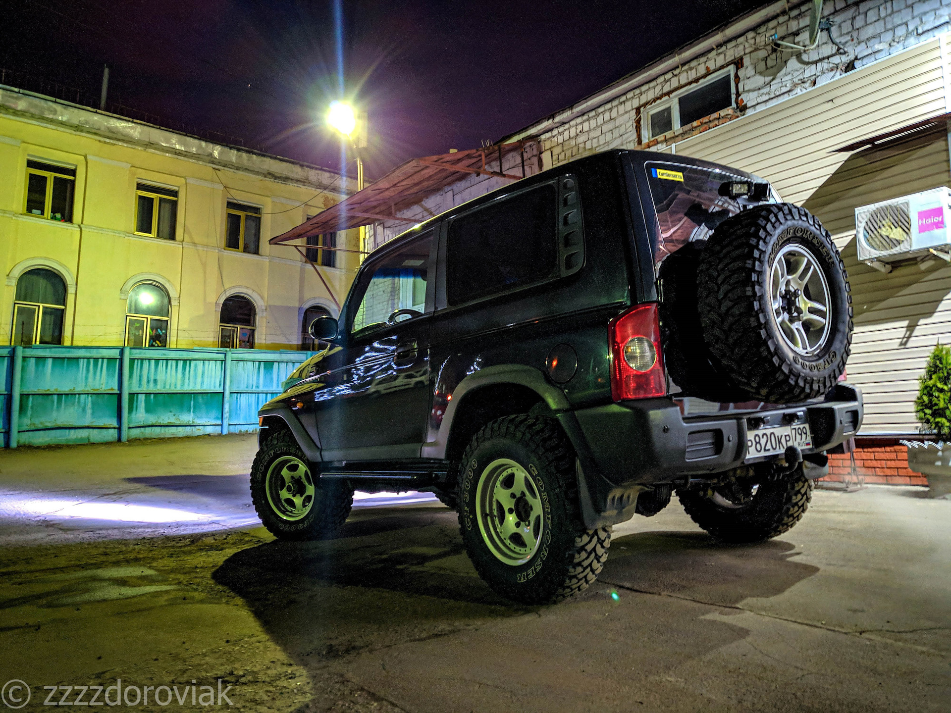

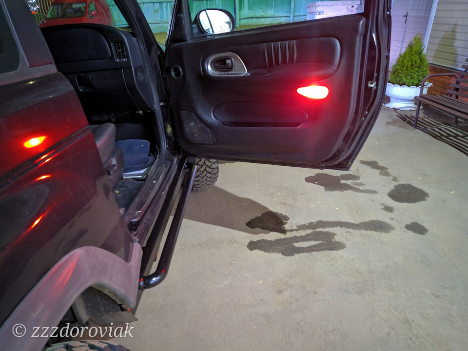

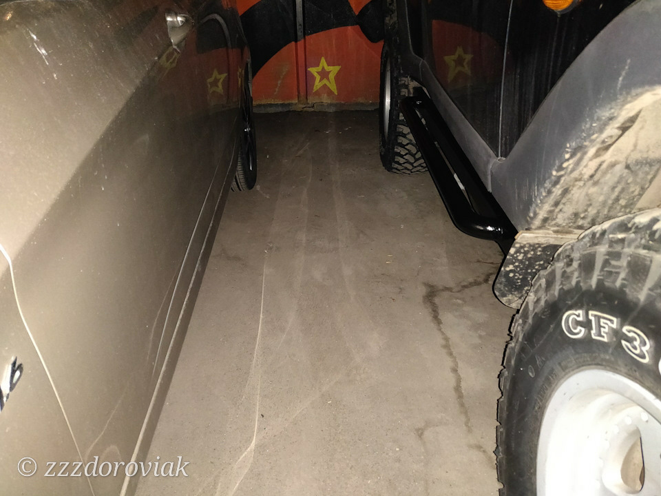

Покрасил и поставил пороги, эта краска такое гуано что ппц, воняет жестко и совсем не ложится на грунт этой же фирмы, кое как покрасил чтобы в глаза не бросались и не ржавели, потом куплю какой нибудь проверенный хамерайт и покрашу им прямо на месте.

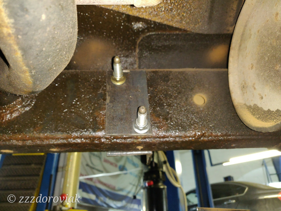

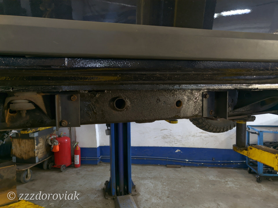

Отверстия в раме сами сверлили или там есть штатные?
Сами

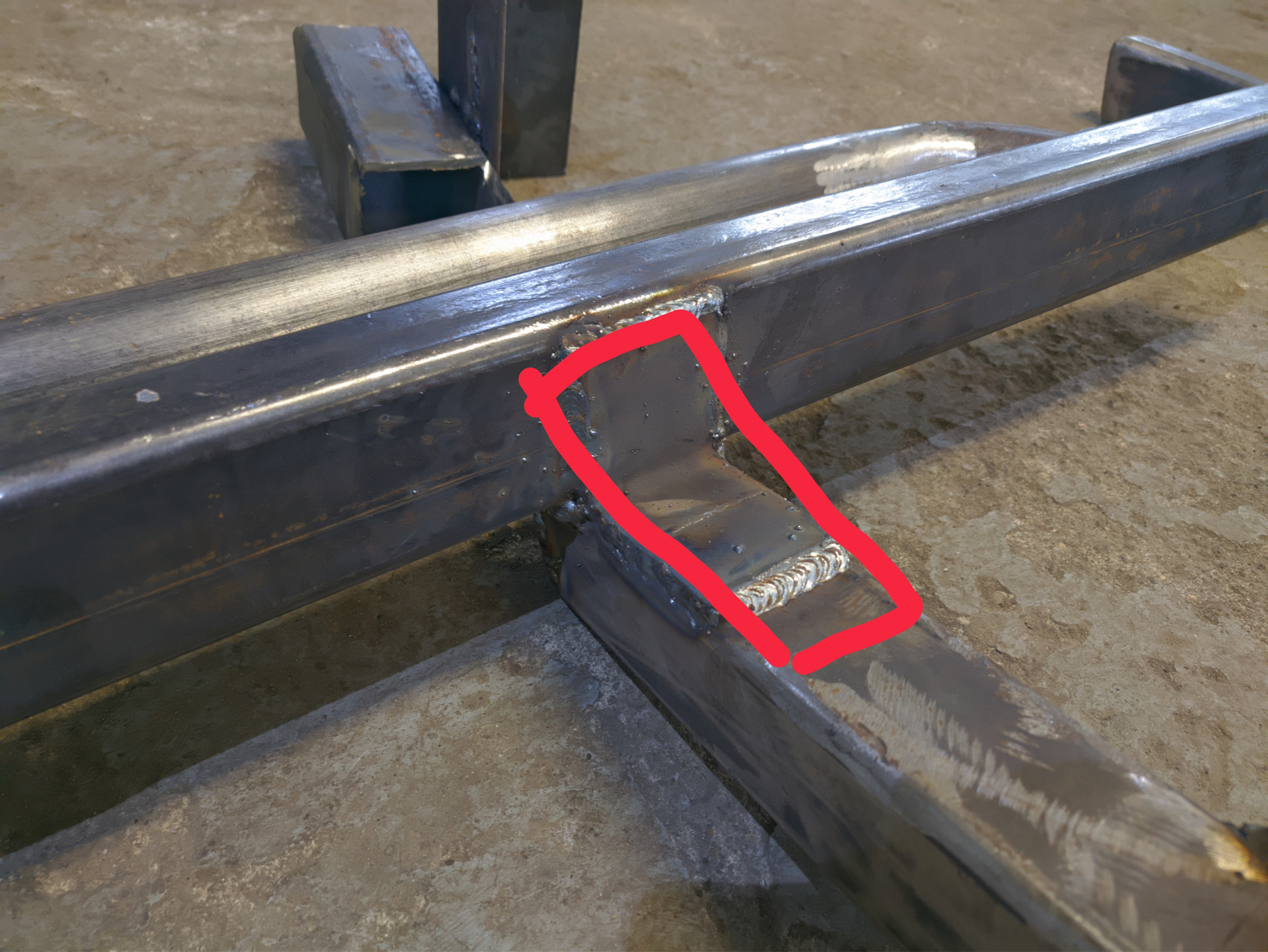

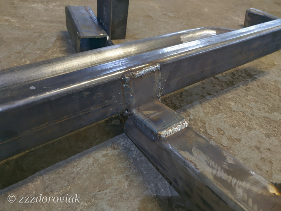

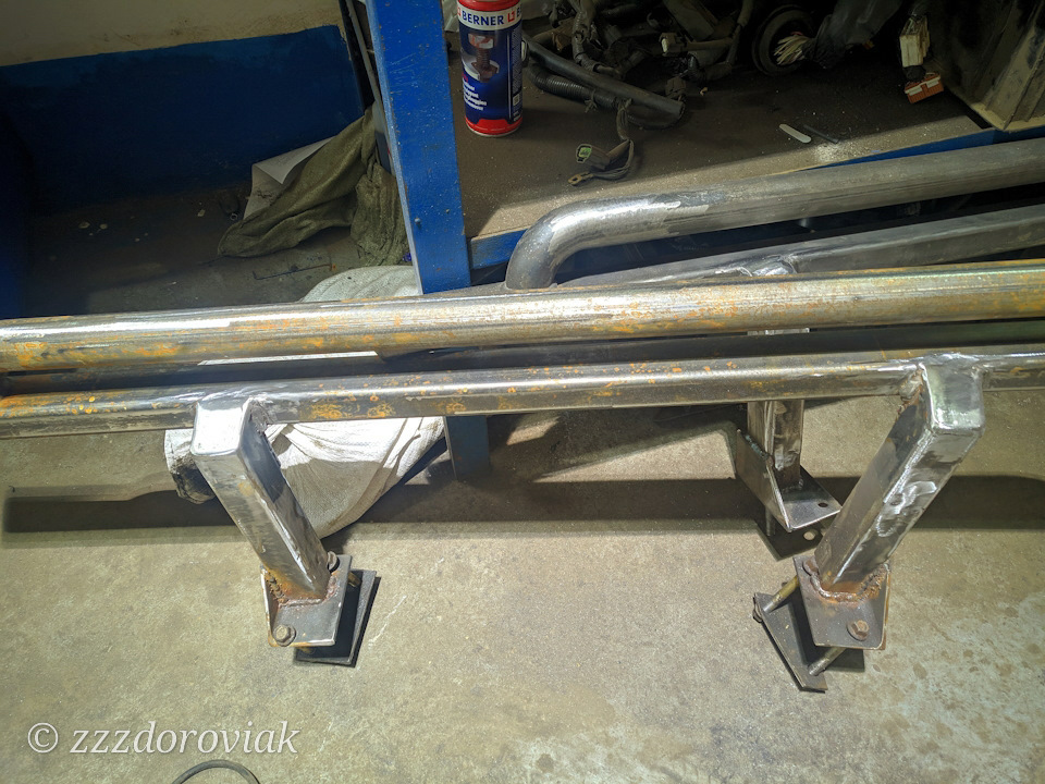

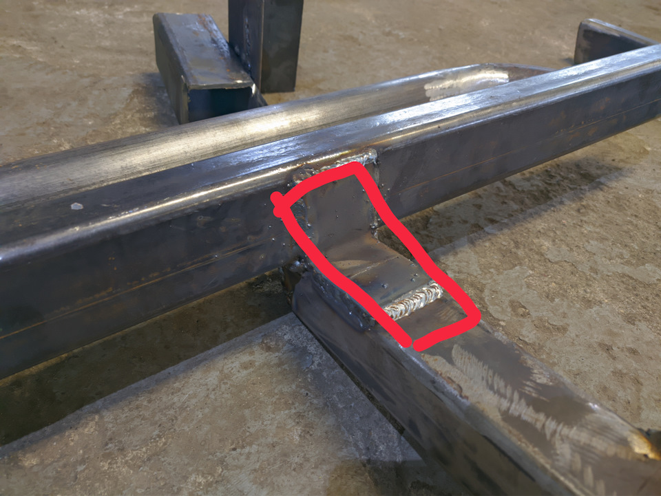

Там где уголок сверху нужно вертикальное ребро для жесткости.
Вот так?
Вертикально. Ребром сверху в низ и желательно от порога до самого крепления на раме.
Нарусуй на кокой нибудь фотке, примерно понял, но что бы наверняка
Я художник от слова худо. Но как-то так
У нас тут идея возникла, сделать отбойники из резины, которые в обычном положении не касаются кузова, а когда опоры начнут изгибаться, отбойники упруться в кузов.обычные машины домкратом подымают за эти места
А потом в самый неподходящий момент металл лопнет…
Да пороги 90% времени будут декоративные, ниву с учётом силовых порогов и бамперов я Джеком подымал раза 3 только за всё время
Смотри сам конечно, но столько усилий изначально чтобы в итоге делать полумеры… ИМХО такое себе.
Да пока вариант не конечный, но то что ты предложил вариант конечно и не особо трудоёмкий, так что думаю всё таки и его применю единственное что при поднятии порог всё равно сыграем и упрется в кузов
А зачем они нужны ? Сталкивался со случаем когда после налета на пень подобными порогами гнуло раму…

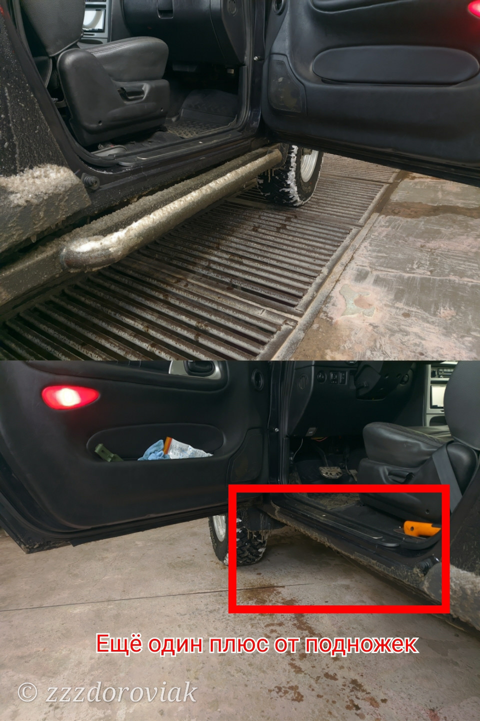

Что бы в машину залезать удобнее было и колесо в случае чего поменять, это в первую очередь.
А с дуру можно не только раму погнуть
Слева вряд ли получится сделать третью опору, там места итак нет, мне пришлось на левом пороге делать опору уже чем на правом — бак мешал
Да уже думали на эту тему, придется голову поломать, третью хочу в середине, а изначально планировалось что бы в роли третьей опоры была труба вставленная в распорку рамы.
Машина же не в спорт готовится, так что 90% времени они будут как декоративные и что бы удобнее залезать было в машину.
Я бы усиливал имеющиеся, а именно крепления к раме.
Эти то само собой, даже не смотря на третью возможную опору усиливать надо, зазор тотя оставил, но если честно не думал что они так играть будут.
Скорее всего придется делать перемычки между уголком к которому приварены опоры и пластинке которая сзади, завтра будем думать уже.
Андрюха молодец! Чем красить будешь?
Красить буду обычной краской и грунтом вот такими .
Фото не моё, на дрйве тут советовали как крепкое покрытие.
