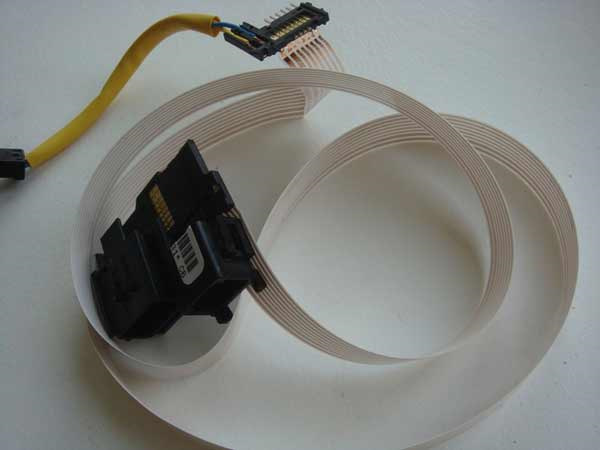

Как долго я этого ждал! Очень уж надоел мне датчик неисправности подушки безопасности, который бикал, когда я поворачивал ключ. Проблема решилась, довольно быстро и легко. Время отняло только поиски источника проблемы. Все началось с диагностики. Комп выдал ошибку пиропатрона водительского сидения ссылаясь на рулевую подушку безопасности. Грубо говоря, как я понял, из-за высокого сопротивления в проводах пиропатрона оборвалась его связь с рулевой подушкой. Но, все оказалось совсем не так. Спасибо ребятам, которые дали пару дельных советов в раннем посте, кто-то решал проблему подергиванием проводов и сбросом кодов ошибки, кто-то забыл соеденить штекер и т.д и т.п. Короче, мы разобрали сидение, обзвонили все провода — все исправно, обрывов нет. Покопались в пассажирском сидении, там, тут, вообщем где это было возможно — опять ничего. В конце мастер решил разобрать руль. Подключил он свой комп к мозгам, и тут показывает сопротивление в проводке рулевой подушки значение в 251 Ом. Кручу руль влево — сопротивление падает до значения 1 Ом. Было ясно дело — рулевая лента к чертям.
Сняли руль, разобрали корпус рулевой колонки, достали из гнезда бокс в котором рулевая лента. Обзвонили все контакты. Все работает, поломок нет. Размышляя минут 15 и думаю почесывая голову, в чем же проблема, я сказал мастеру, мол к черту все это, собирай все обратно, пойду куплю у диллера весь рулевой блок, с лентой и микрочипом. Он все собирает, сбрасывает код ошибки, поворачивает руль влево, вправо — эврика! Сопротивление в обеих точках равна единице. Проблема устранена. Возможно что, все дело было в контактах, которые отошли, или мало ли, что-то с места дернулось, но разборка и сборка устранила проблему. Вот так вот. Теперь нет у меня на приборке ни беременной женщины ни мужика!

Чтобы сбросить эту ошибку нужно было поездить минут 5, поворачивая руль из одного крайнего положения в другое. Потом ошибку сбросить шнурком. И больше она не появляется.
Об этом я если честно не знал, но меня даже мучает не этот вопрос, а то, по какой причине ошибка высветилась?
Если отключал разъем подушки безопасности при неотключенном аккумуляторе выскакивает ошибка подушки. На приборной панели горит символ подушки.
Разъем не трогал. Дал машину на мойку, отошел минут на 20. Забрал машину подъехал к дому. Забыл закрыть окна, включил зажигание и бац — ошибка загорелась.
