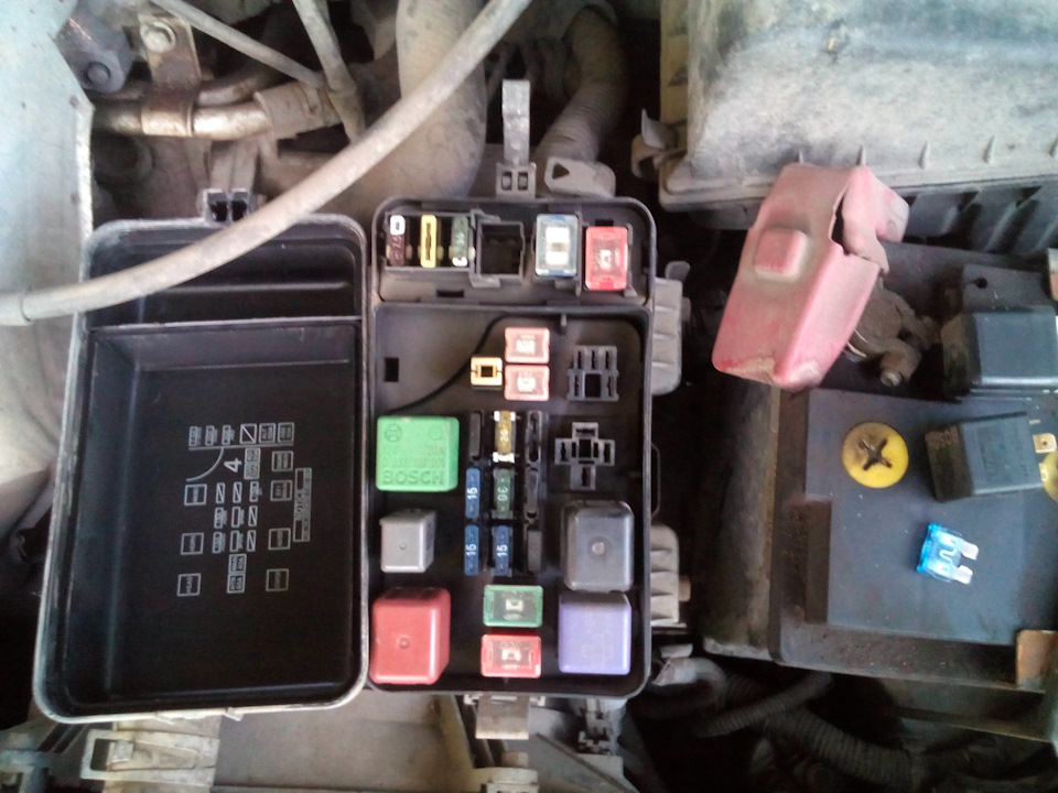

так скинь фишку с бензонасоса, и заведи. Сколько проработает?
не пробовал, но не должен по идее работать. или наоборот?)))
насос в рампу 2 атмосферы накачивает. Отключишь — давление остается, и двигатель несколько сек работает, пока давление есть.
Конечно это не выход. Но попробуй так проверить на холодную. Она же у тебя на холодную норм заводится?
да, на холодную норм. а на горячую начинаются бздюки, дребезжания до 1,5-2 минуты времени, либо бывает заведет, провернет пару раз колено и заглохнет. а на газу при этом заведет нормально, но холостые будут просевшие)
вот и попробуй прикол с бензонасосом на холодную
окай, значит по идее не заведет если регулятор давления убитый, либо форсунки текут.
только блин до этой фишки лезть не удобно, там все зашумлено войлочно-мастичным бутербродом, нет ли предохранителя какого-то по близости?
да ХЗ, бро
salodim29
вынь реле бензонасоса (реле размыкания цепи) под бардачком. Там не зашумлено? %-) ЗЫ: только всё это странные игры.
да, ромка заигрывает видать)) не понимаю смысла действий, но посмотрим
