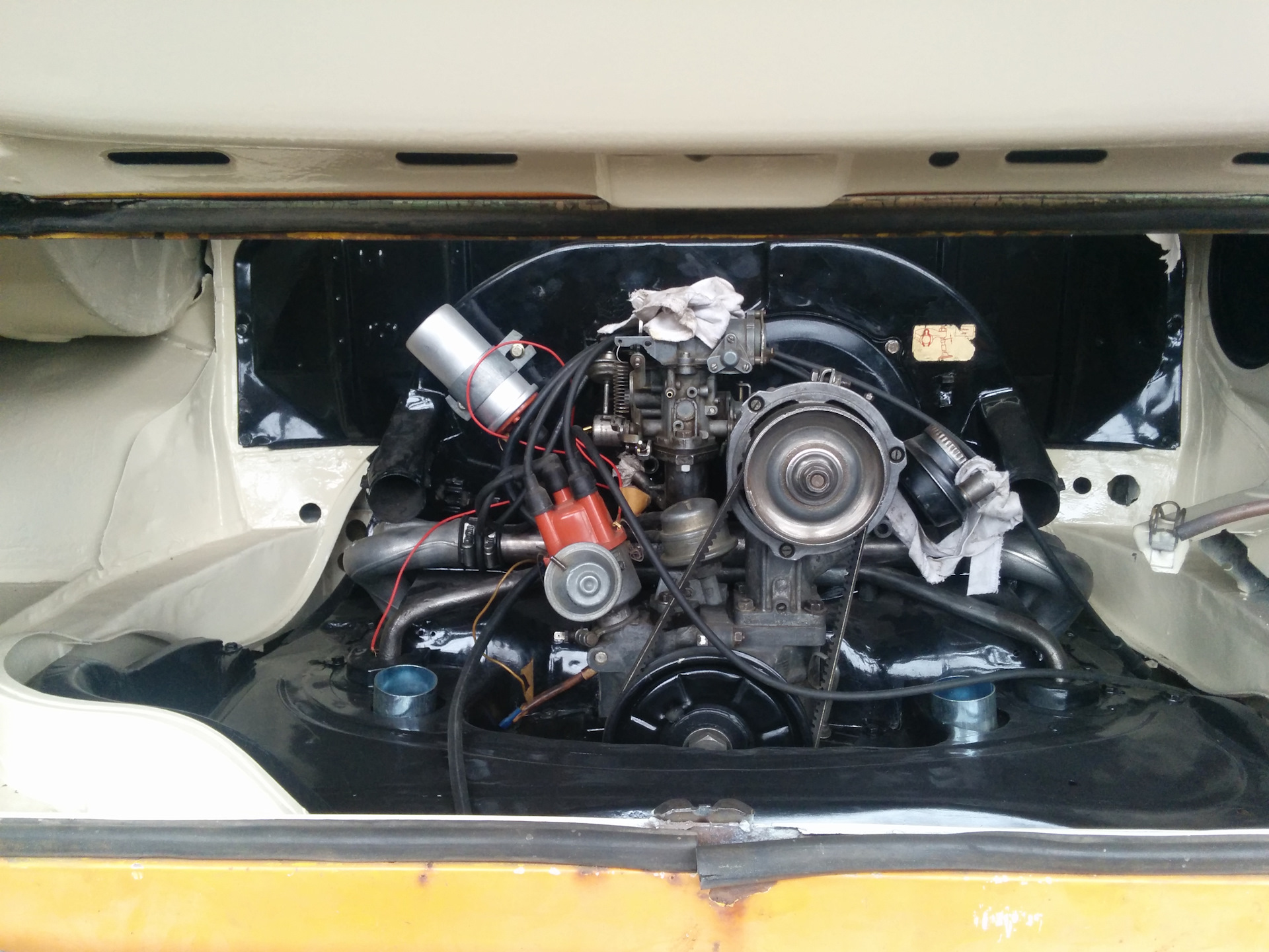

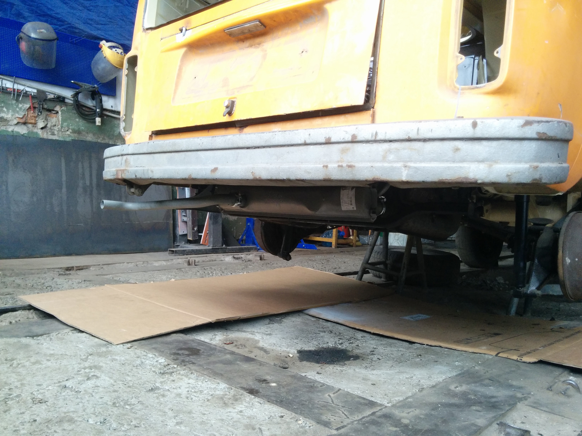

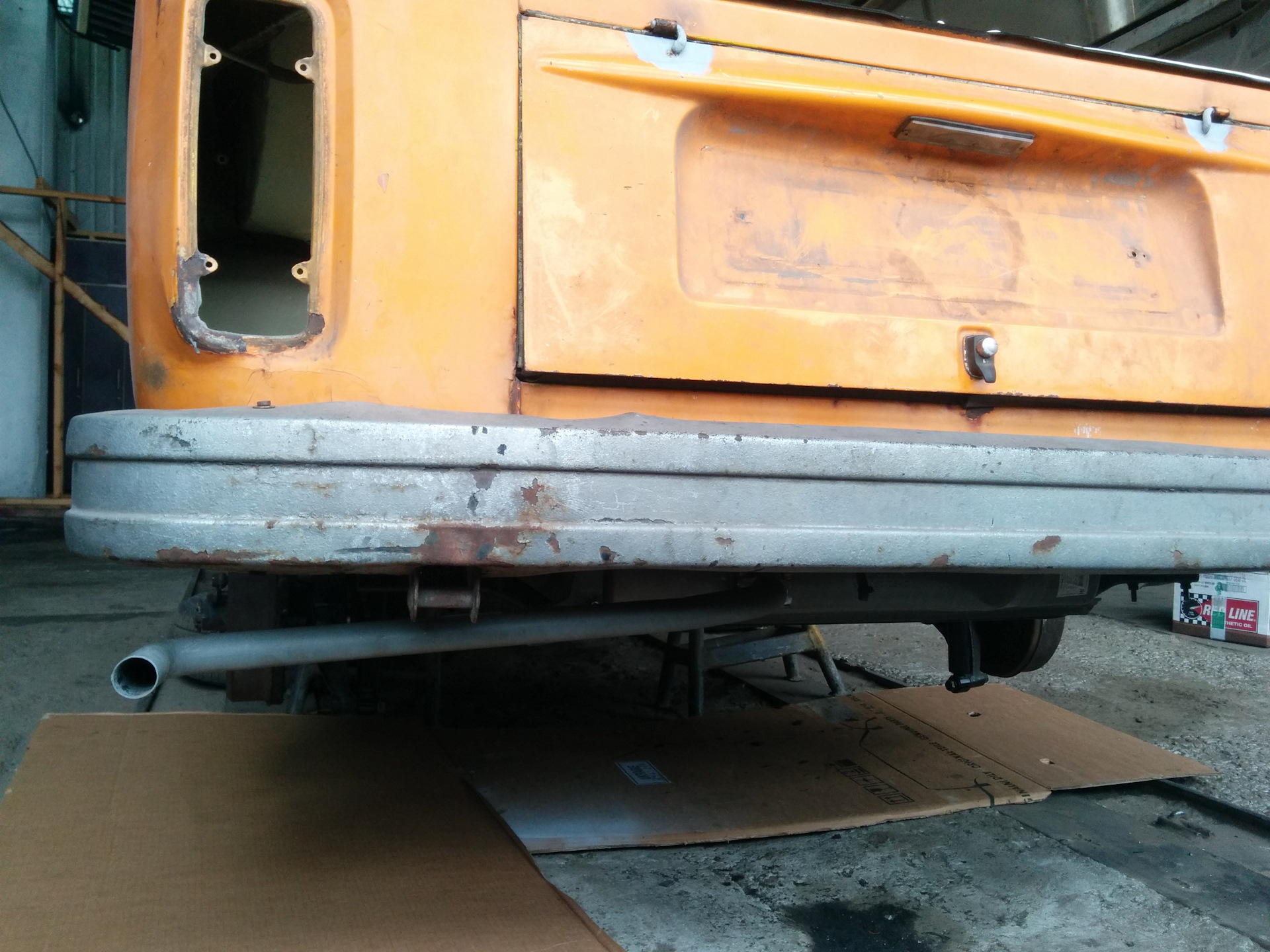

Отже, всі питання по вихлопу, які виникли при примірці, вирішили за допомогою болгарки і зварки)))
Тепер все на місці! Ура!
Трос газу під'єднали, залишилось під'єднати бензобак, протягнути проводку, замінити масло, купити акумулятор і пробувати заводити і рушати!
труба стоїть рівненько, гарненько, тепер видно наскільки кривий бампер)))

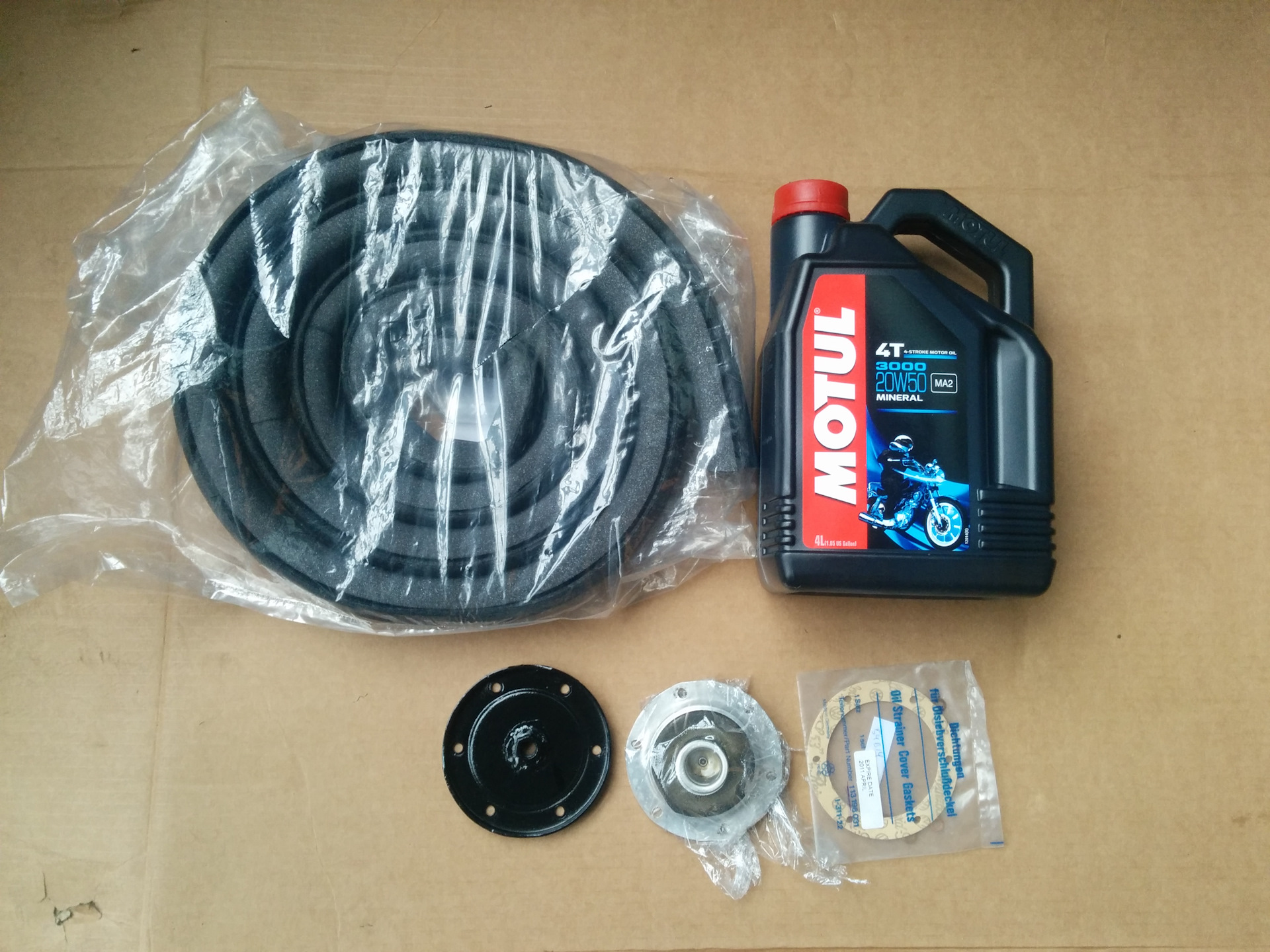

Прикупив ущільнювач між щитками охолодження та кузовом, прокладки фільтру, та масло.

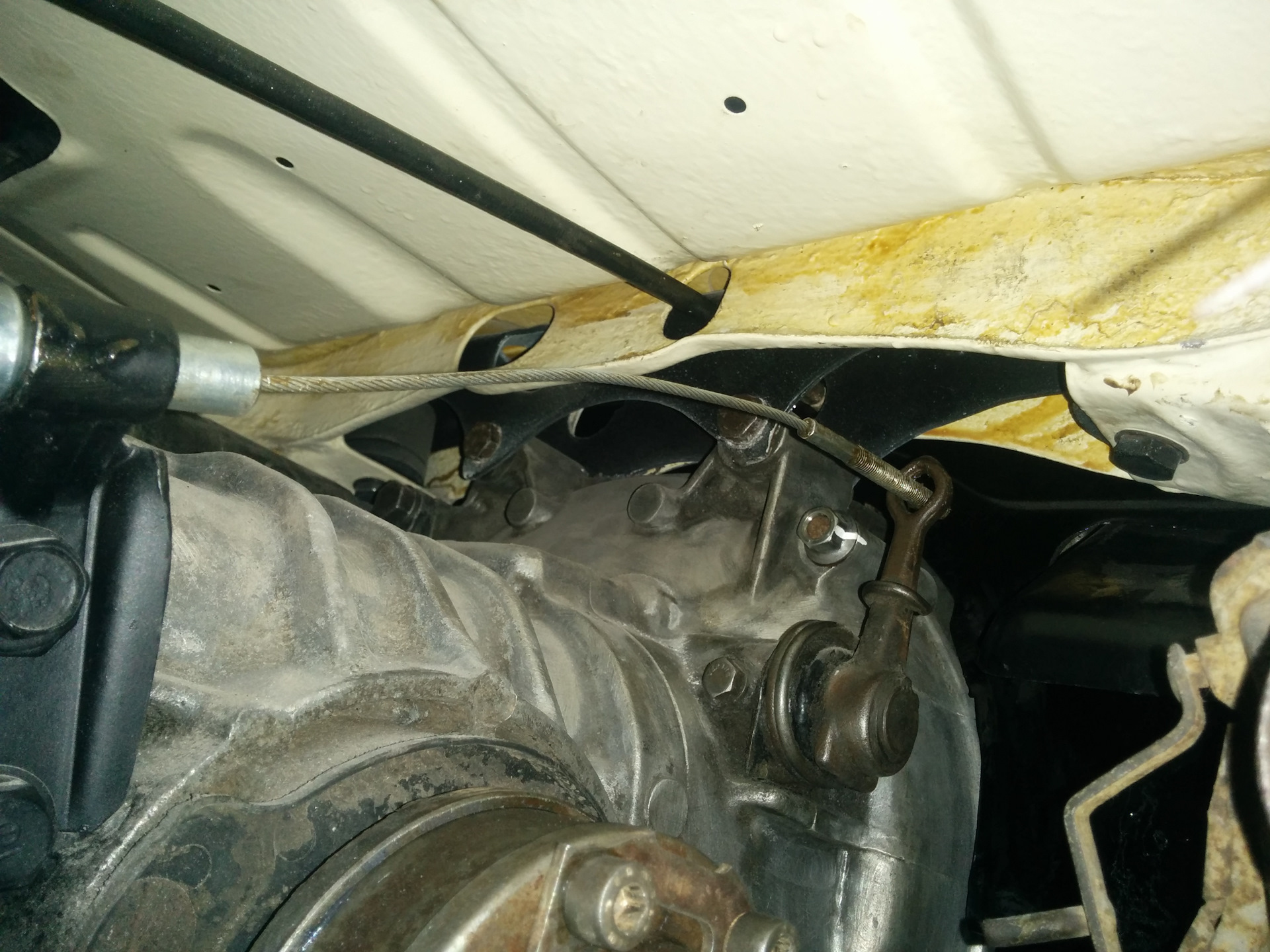

Ну і виникло питання по зчепленню. Трос новий, комплектний, зі всма кожухами, гаєчками і т.д.
Але якщо його поставити, сам трос задовгий, якщо накрутити гайку до самого кінця різьби, то трос ще не натягнутий, так ніби мав би бути на пару см коротший, або бракує якоїсь втулки, тощо.
Трос купив JP Group 8170200210 Довжина 3215мм.
На фото, так як би він мав бути, на мою думку, але хід такий, що висунути я ще його можу, так що різьби замало, щоб педаллю розтиснути зчеплення.

Косяк шукай у довжині металевої трубці . Тобто немає шматка і воно не дає бовдену правильного кута, звідти задовгій трос і не вистачає різби)
так та лапка на коробці, в яку вставлений трос на фото, на своїй осі сидить на дрібних шліцах, зніми стопорне кільце і просто перекинь лапку на оди два шліца і буде все добре
Нет, там только одно положение.

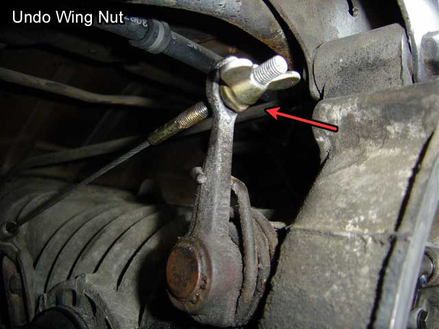

Там іде спеціальна гайка-барашек .
Гайка баранчик є! Її накручую до кінця різьби і трос всерівно не натягнутий(((
а есть ли там вот такая, как на картинке, вертушка для натяжки троса? по фотографиям не понятно
все так як на фото, але гайка закручується до кінця різьби і натяг на педалі не появляється(((
у нас тоже так было, и мы подкладывали несколько гаек
zinkevych
а общую длину троса мерял? может бракованый…
не міряв, може і бракований(((
