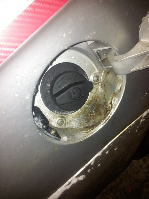

Как обычно, Жигули и наша итало машина дружат)). У меня крышка бензобака от 2108 как родная встала, мою заправщик потерял((
=)) с замком крышка? Нужно присмотреться… у меня фиксатор сломан, туда сюда болтается.
С трещеткой? можно и с ключом поставить)
всмысле трещетка?
Ну не перетянешь крышку, она щёлкать начинает)
хм. похоже с трещеткой. щелкает раз и болтается. просто там внутри был фиксатор обломан, я его на клей садил. думал, что он обломался снова и щелкает.
но крышка все равно болтается, как сопли.
Ну значит берёшь свою крышку, идешь в отечественные запчасти, сравниваешь и покупаешь) дешево и сердито))
