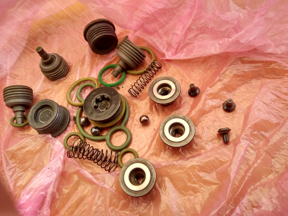

Эпопея продолжается. Ищем причину падения давления в рампе. Разобрал топливный насос, точнее открутил подогрев. Почистил мембранный клапан на ручной подкачке. Если кому пригодится — номер Фильтр топливный (в сборе с насосом) HYUNDAI-KIA 313003E000. На самом насосе номер: 0450126204
Все продул и собрал. Подсоса воздуха не обнаружено. Фильтр менял пару дней назад. Чет руки не дошли разобрать сразу. Все чисто. Поставил на место
Ну и конечно полез к ТНВД. Снял клапан регулировки давления. Почистил карбклинером.
Чтобы к ним добраться, достаточно просто снять Аккумулятор. Заодно и отреставрировал посадочное место аккума.
Снял ТННД. Все чисто и качает отлично.
Собрал. Следующим этапом будет установка насоса подкачки. Установка электрического насоса подкачки

Добрый! Да, решил. После замены клапанов в ТНВД все заработало отлично.
Клапан сброса давления?

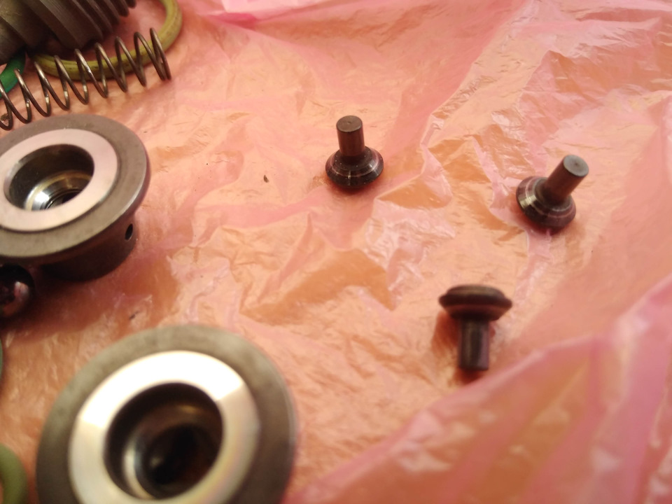

Клапан сброса давления в топливной рампе оказался тоже неисправным, но основная причина в трех маленьких клапанах внутри в ТНВД. На них были риски, разглядеть которые можно только через лупу.
Спасибо большое. Попробуем разобрать
Не за что :) вот они:
