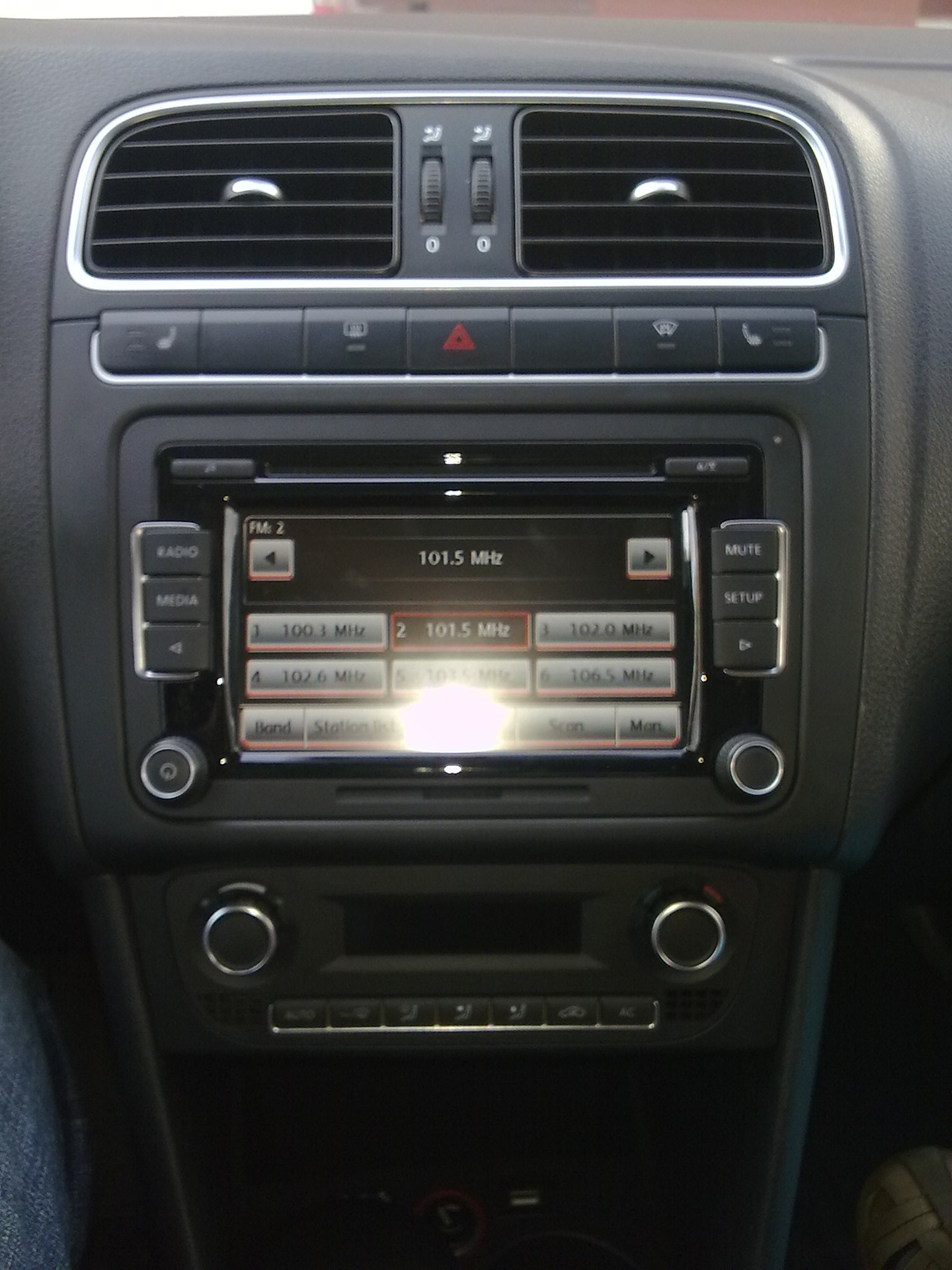

Вообщем пошел проторенным путем. Заказал с Али экспресс магнитолу. Вот ссылка на товар ru.aliexpress.com/item/VW…2114.13010608.0.72.pSkr70. Пришла очень быстро и курьерской доставкой. В комплекте USB-кабель. У них же за копейки заказал все переходники. Установил быстро, ничего особого дорабатывать не надо. Повозились только со шнуром AUX. Гнездо для USB взял от Калины…оно в штатное отверстие подходит идеально
По ощущениям…играет потрясающе, чисто…плоховато радио ловит, если хочешь слушать музыку с флешки, то на ней должна быть ТОЛЬКО музыка и ничего более…иначе не видит флешку. Вообщем норм…

AUX сам разъем в гнездо я покупал отдельно 5M0035724. Шнур AUX заказал из китая, он там копейки стоит. Из него оставил лишь часть, что в магнитолу вставляется. Заказывать ее в оригинале стоит в 3 раза дороже чем стоимость всего шнура. Правда пришлось штекер к разъему AUX дозаказывать, так как у VAG он оригинальный…8K0973754

Та что пришла — это оригинальная магнитола…Главное чтобы при пересылке китайцы код для нее положили, иначе придется проявить немного настойчивости и упорства для самостоятельных поисков

6300 заплатил…Это вообще даром. Это общая цена с доставкой…Если кому нужна камера то + еще 1000р. Я просто парктроники OPS уже заказал, мне камера без надобности
А кан шину тянули или у вас все уже было?
От блока климата взял
Странно! У меня хорошо ловит.Ну по городу это понятно, а вот ездил по М 3, то до Жиздры ловило(но только не в низинах).Во вторник прокатился до Дмитриева-Льговского, даже там, через шипение можно было разобрать музыку(но на отдельном участке трассы), а вот уверенный приём радио начался где-то в Комаричском районе.
Если RCD 030 ловила вообще идеально даже по трассе, то эта шипит временами

там что-то связано с разделением антенн…Я эту тему еще поищу в интернете
Переходник антенный менялся?
конечно 2 в 1 поставлен…хотя на эту же магнитолу есть 2 в 2
Может дело в самой РСДюхе.
Это общая проблема …я смотрю этим весь интернет завален, но решения я не нашел. Что то про отсутствие питания на антенном входе пишут.
Ну тут либо оставить всё как есть, либо искать решение этой проблемы.
wolfxxl2
У меня такая же только с хром крутилками ловит идеально даже лучше чем 030 была. Я не использовал переходник просто посильнее воткнул в одно гнездо и держится нормально уже полтора года.
