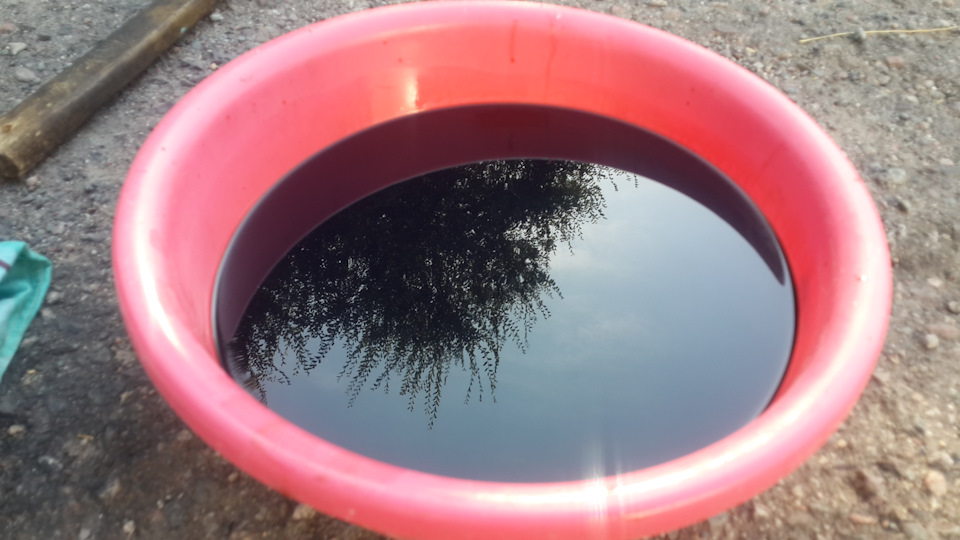

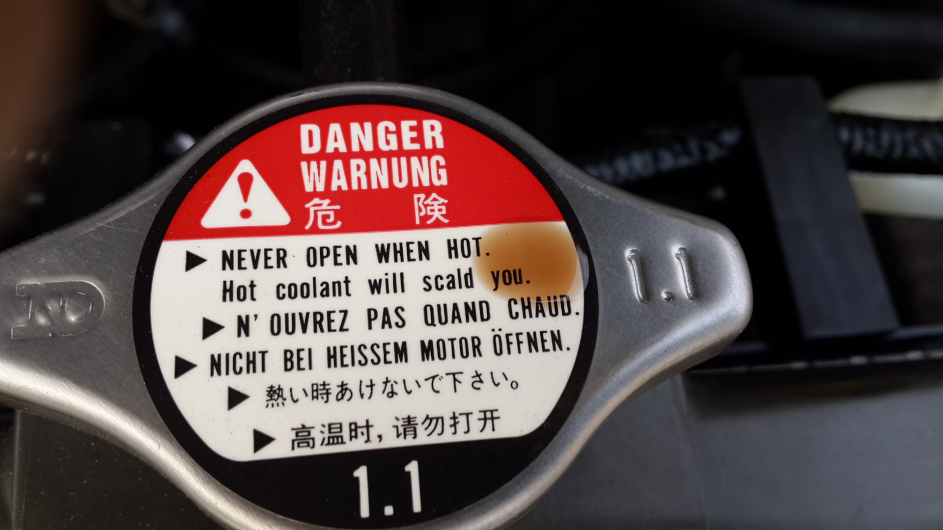

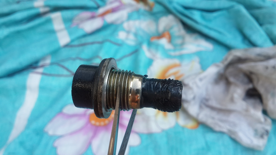

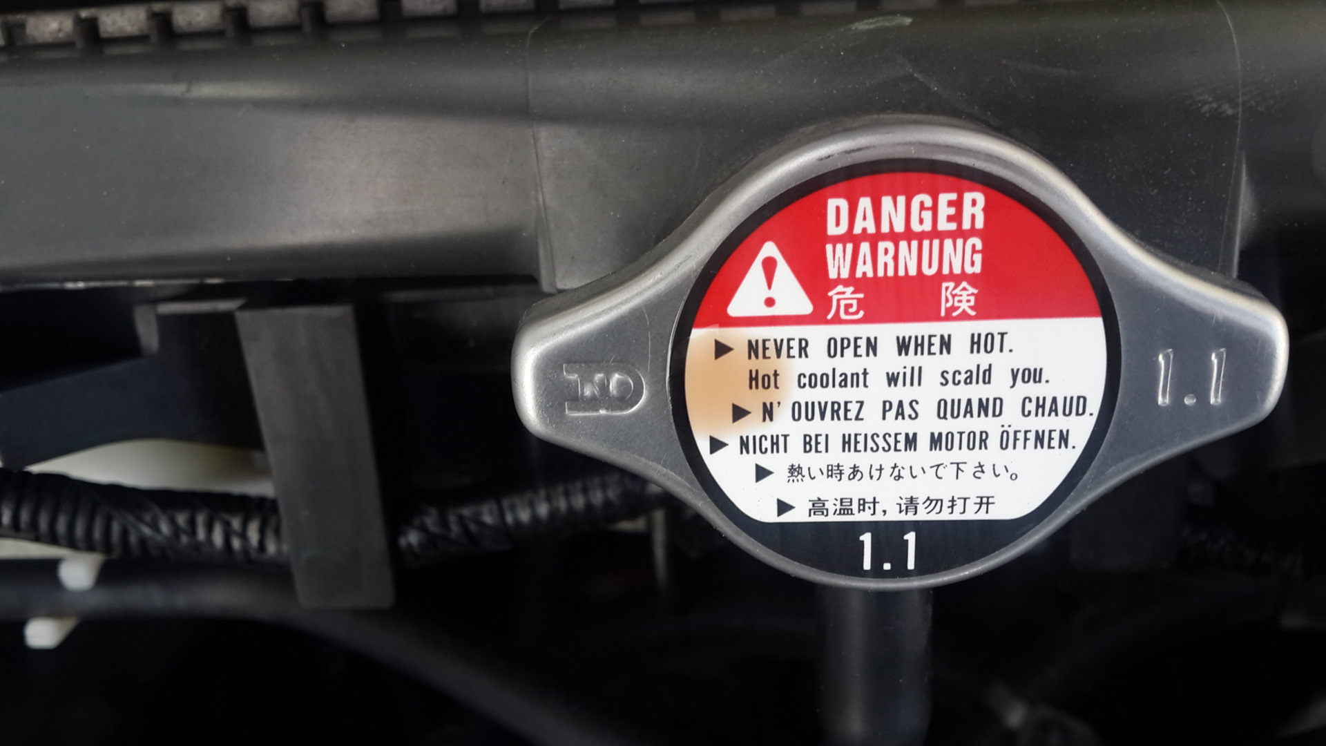

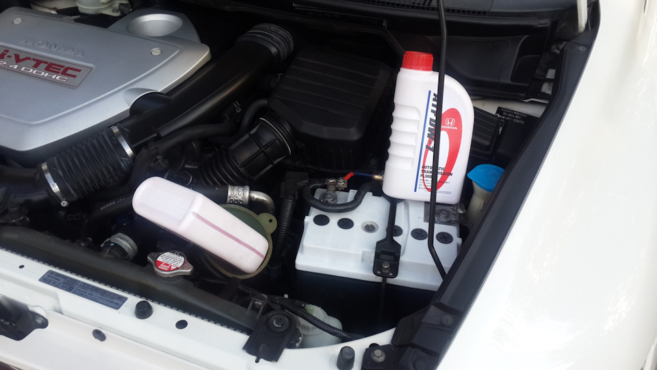

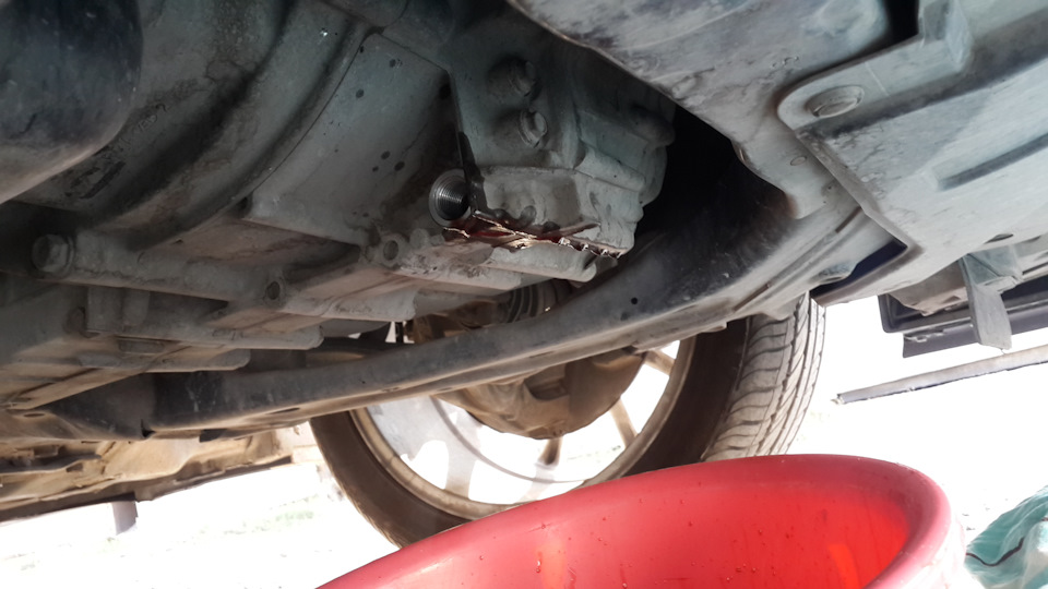

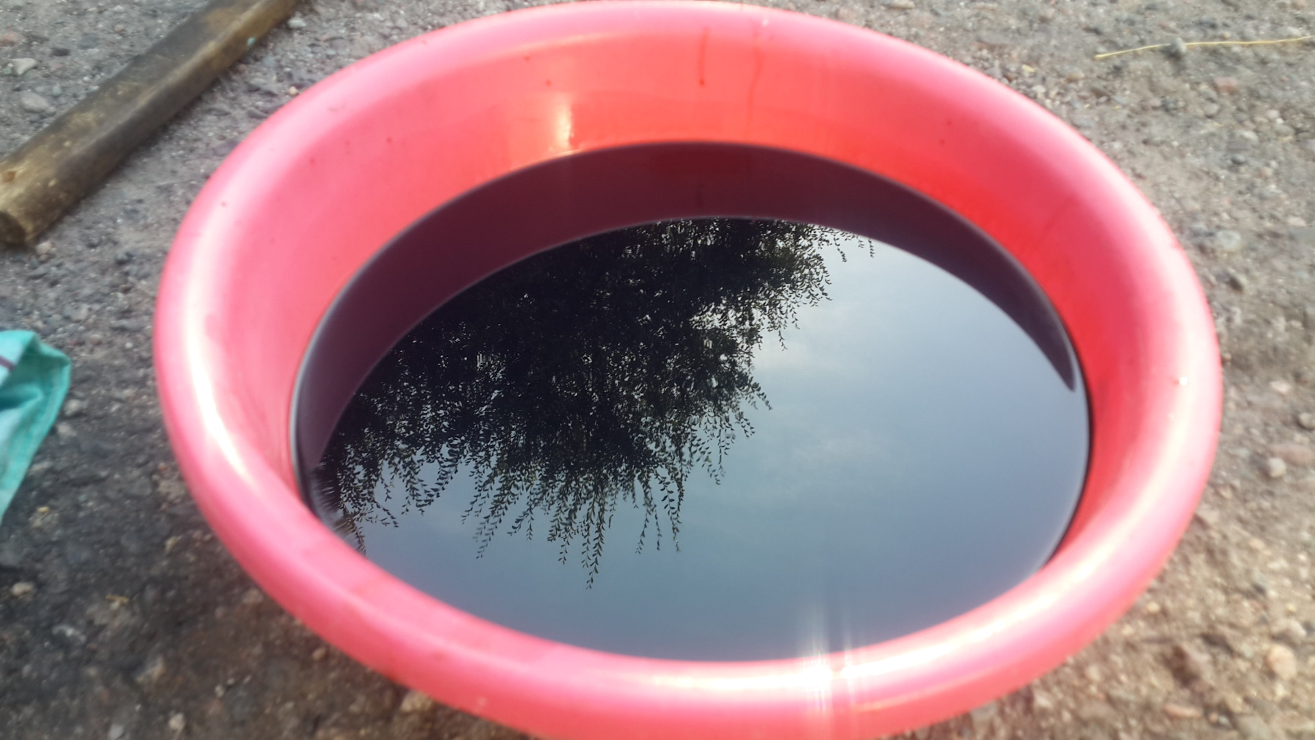

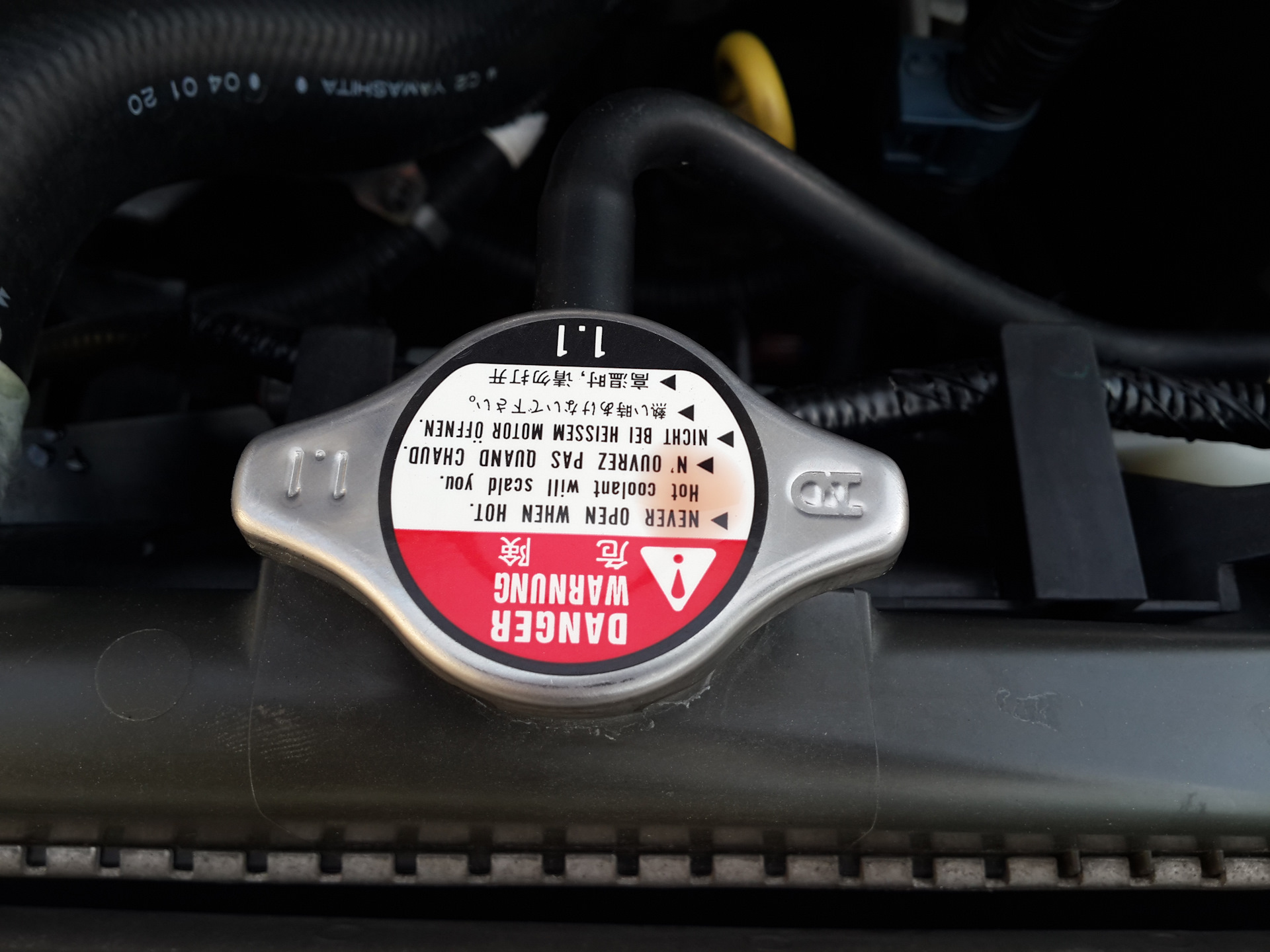

Решил заменить масло в АКПП, притензий по работе коробки не было, просто масло было черное, хитрого не чего нет, слил 3литра, и залил 3литра, масло брал DW-1, масло заливал через щуп, на фотографиях где крышка с каплями масла видна разница, на одной фото капля масла до замены масла, на другой фото после одной замены масла, и еще фото там две замены были произведены, между замена накатал 200 км, потратил 6литров масла, всем удачи
