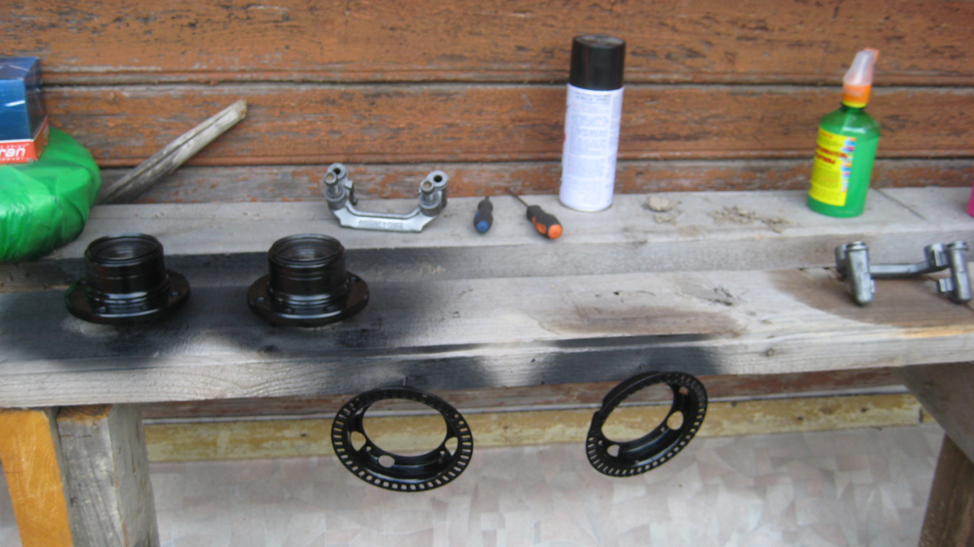

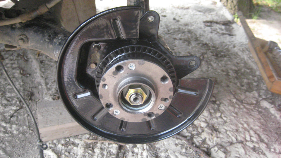

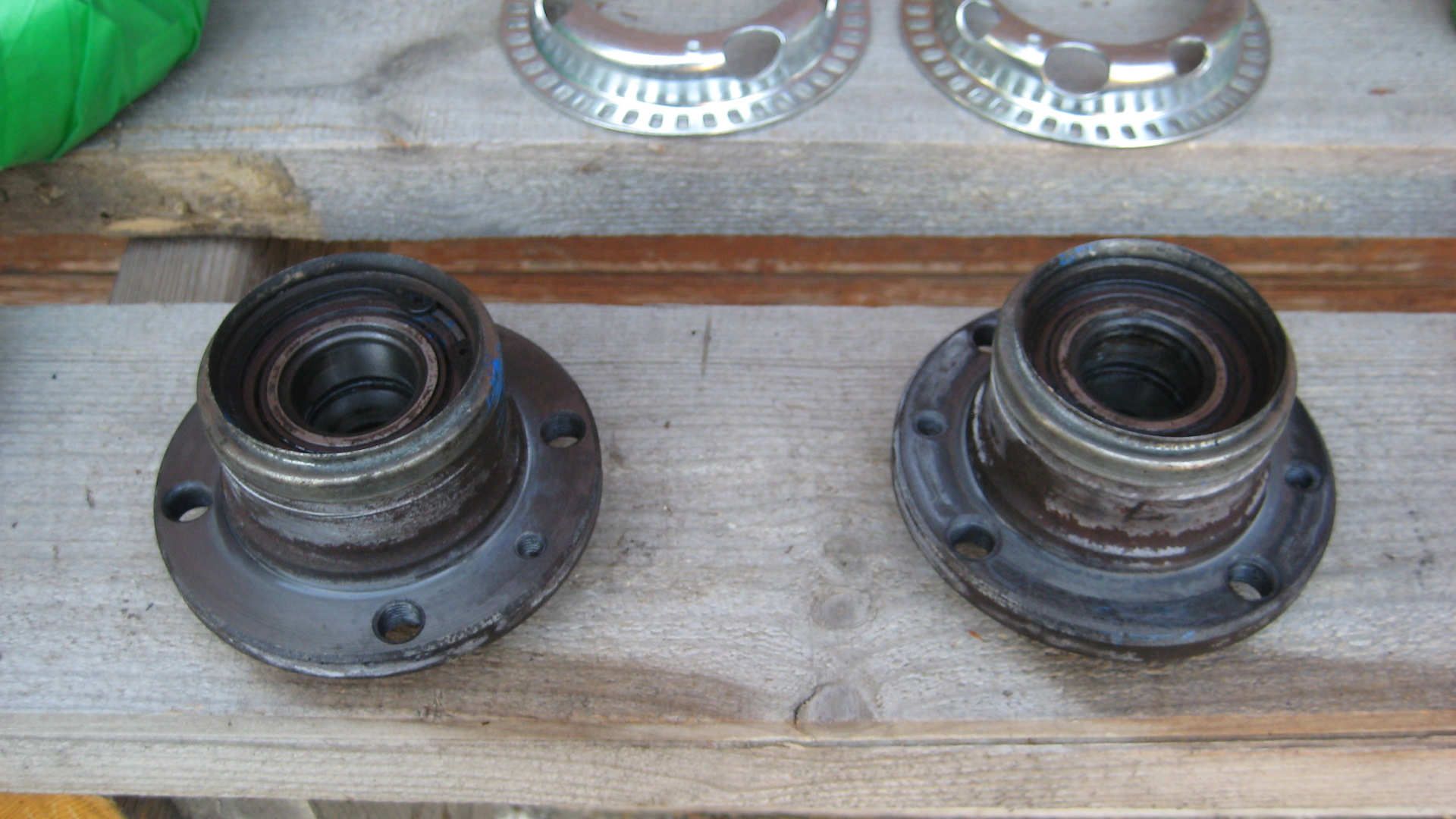

Также всем известно, что на диске Дарбис 45 зубьев, а надо 43. Для этого был куплен ротор Hans Pries 109482755 от WV. Чтобы установить отдал ступицы токарю, он её проточит, а заодно и под штатный диск ВАЗ-2108, у которого посадочный диаметр 58.6мм, а ступица имеет 60мм. Отсюда вытекает перенос датчика ABS, на другое место, разметил штангелем и просверлил новое отверстие. На фото его видно, сначала сделал его в другом месте, но датчик уперся скобу. Пришлось переделывать. Для выставления зазора между датчиком ABS и ротором использовал штатные проставки из Дарбисовского набора, но тонкую проставку стоил с 3мм до 2-х. Зазор получился 1,5мм-нормуль.

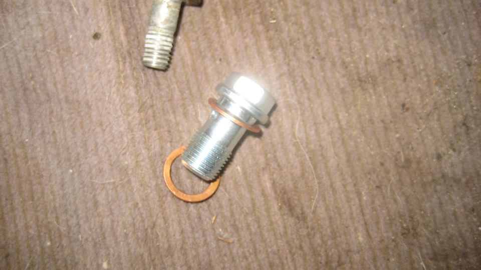

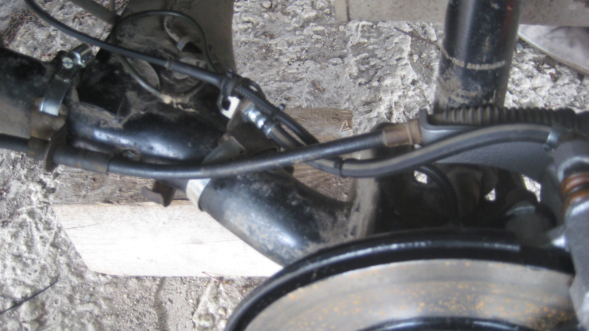

Ну последнее, что пришлось переделывать, это тормозной шланг. На наших тормозах используется резьба М10*1,25, а у буржуев, М12*1. Шланг я расверлил сверлом на 12мм. А банжо-болт взял Quick Brake артикул 3253.
Весь комплект был покрашен. Поршня из суппорта выкрутил и отполировал до зеркального блеска. Диски купил фирмы Белмаг, Алнасовских не нашел. Поставил, собрал, прокачал и вперед. Штампованный диск на 14 дюймов встает, но впритык. Не оригинальный штамп может и не установиться. Ошибок ABS нет.

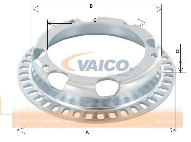

Заинтересовал такой вариант ABS, только авто у меня другое. Вот интересует размер кольца ABS, если не трудно напишите размеры A, B, C, D те что на фото. Хочу понять налезет мне это кольцо на ступицу.
