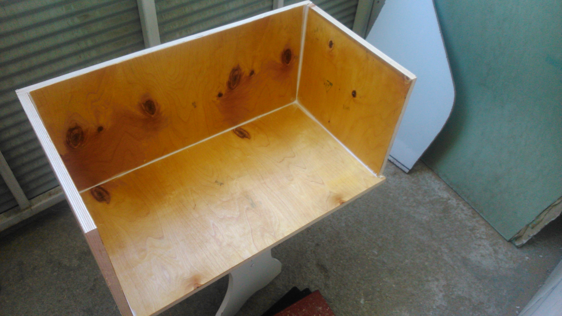

Сборка в принципе шла быстро. Саморезы сразу не вкручивали, сначала сверлили все дырки дрелью и только потом вкручивали саморезы.
Сперва собрали коробку, потом начали вкорячивать двойную стенку, т.к. пилили ровно, то залетела без проблем.

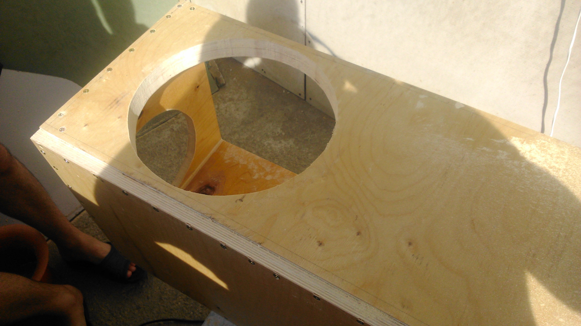

Вырезали электролобзиком отверстия под дин и под трубу. Двойную стенку конечно пилить было нелегко.

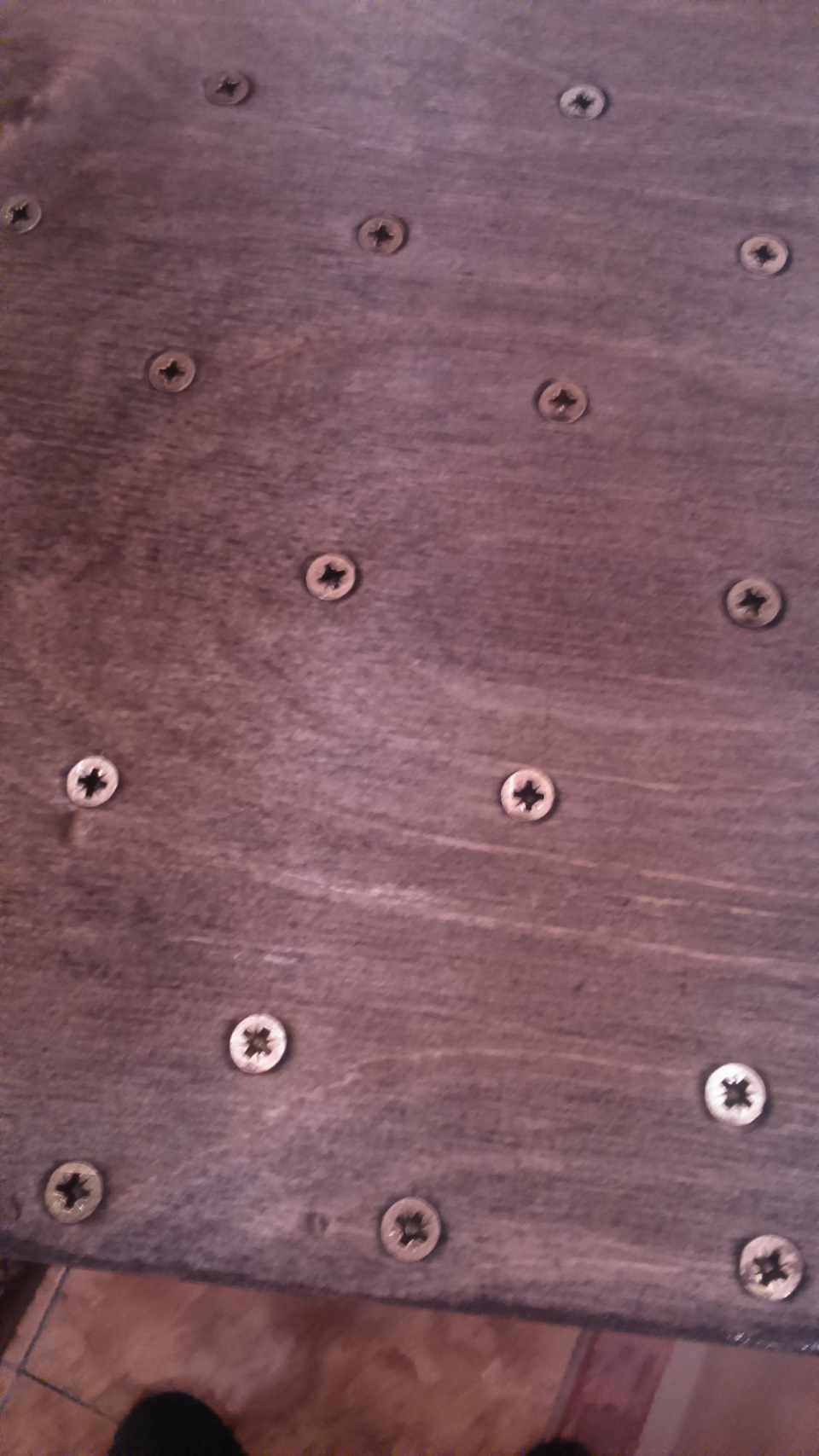

Далее начали укреплять двойную стенку, саморезов накрутили не жалели :D В итоге выяснилось, что 150 саморезов недостаточно, съездил еще саморезов купил сотку. На короб ушло 220 саморезов

Друг подогнал морилку(у него осталось после своего короба), так что снаружи покрыл короб морилкой, теперь можно не париться о влажности. Честно скажу камера вообще не может передать какой цвет у нее, как бы я не фотал-получается говенный цвет старого дерева, так что прийдется описать словами:D Цвет получился темно коричневый с яркими отливами когда свет падает, он как будто блестит чтоли медью какой то. На банке написанно цвет палисандр :D Но тут не обошлось без косяков-проморил и пошел дождь, пришлось тащить домой непросохший короб-кароче кучу следов рук оставил на нем( Но это поправимо, как до конца просохнет вторым слоем покрою и всё пройдет.

Вообщем короб 61 литр, труба 160ая диаметром 50 см длинной, настройка 34-35 герц. Гейна поставил ощутимо меньше чем на прошлом дине, т.к. на разминке, но тут меня ждал сюрприз-этот дин с этим коробом шатает гораздо лучше и громче даже с меньшим гейном чем прошлый :D И самый кайф-я вставлял ему достойно, а он даже не нагрелся ни капли) Запас я как понял у динамика неслабый. Вообщем сабом доволен как слон)
