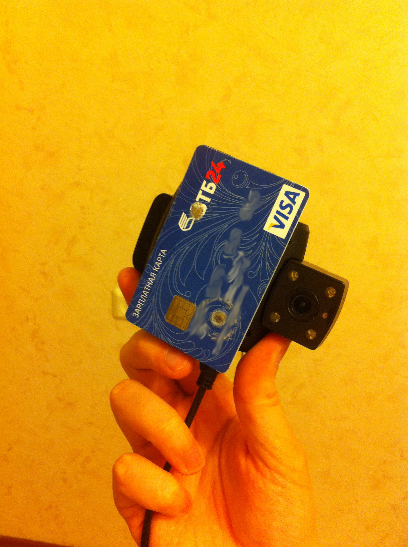

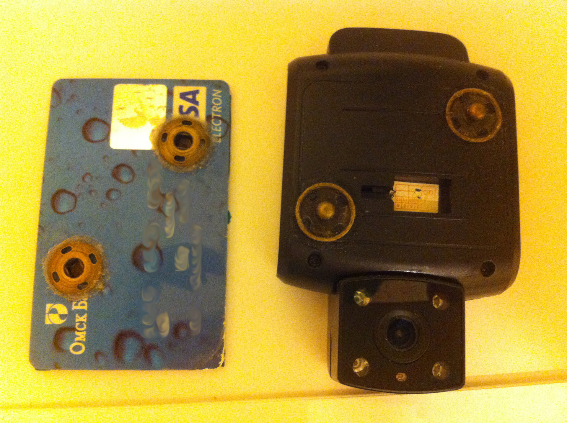

Кронштейн для регистратора можно купить во многих салонах сотовой связи, но там, как правило, они на присосках, которые занимают дополнительное место и не очень надежны по сравнению с двухсторонним скотчем. Также мысль о покупке кронштейна не вписывалась в план "максимально бюджетно". Попробовал вырезать кронштейн под двусторонной скотч из дерева (привет школьным урокам труда 15 летней давности) — не пошло. Кронштейн оказался слишком хлипким и сломался до момента установки.
Составляя жене компанию в швейном магазине случайно наткнулся на кнопки-защелки (не знаю как правильно называется). Бинго! То, что нужно! 25 рублей за 2 кнопки вполне устраивали. В качестве основной пластины крепления были выбраны 2 старые банковские карты, склеенные суперклеем — толщина в самый раз. Сами кнопки после установки дополнительно промазал суперклеем с содой по периметру — должно держаться еще лучше.
Больше всего в данном варианте крепления радует минимум занимаемого места.

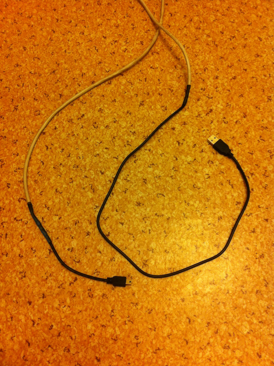

Когда кронштейн был сделан приступил к реализации питания регистратора. Терпеть не могу провода в районе торпеды, так что для скрытой прокладки нужен был длинный кабель. Мой кабель по длине никак не подходил поэтому решил нарастить его с применением витой пары. Камеры наблюдения же запитывают с ее помощью, почему бы не использовать ее для питания регистратора, подумалось мне.
Заводской кабель MiniUSB стал длиннее метра на 3 с применением витой пары, термоусадки, львиного энтузиазма и мата "почему эти провода такие тонкие".
Полученный результат с эстетической точки зрения удовлетворял полностью, так как планировалось запрятать его под обшивку и вывести наружу только хвосты "родного" кабеля. Но опять радость была бы не полной: во время полевых испытаний пошли наводки по питанию. "Шумела" и картинка и звук. Полчаса времени прошли зря.

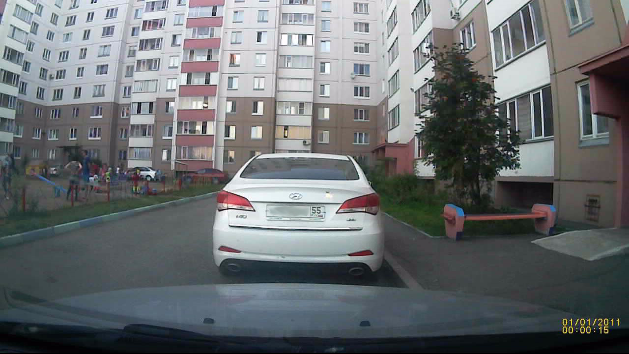

Решив, что "почти бюджетно" это очень близко к "совсем даром" отправился в магазин за трехметровым экранированным кабелем USB-MiniUSB. С 250 рублей семейный бюджет точно не обеднеет )))))
Как и предполагал, картинка "очистилась" и звук стал нормальным. Можно монтировать.

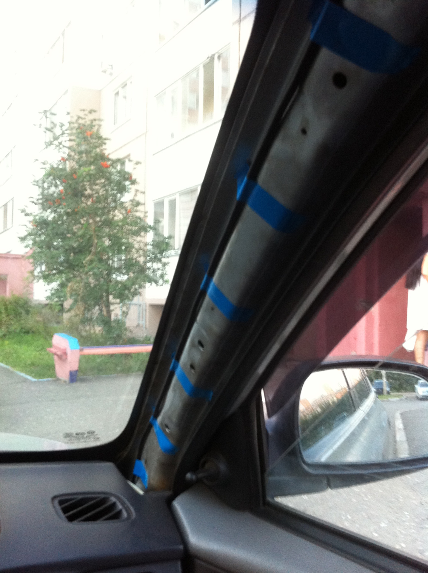

Прокладывать кабель решил как и в прошлый раз через левую половину торпеды.
Питание подается с USB-адаптера в родной розетке (отобрал у жены адаптер для bluetooth гарнитуры), затем кабель прокладывается в стыке консоли и торпеды (углубление ведет к решетке вентиляции ног пассажира), затем заводится под обшивку торпеды и выходит за "бардачком" внутри.
После этого кабель уходит до правой стойки (для удобства снимается боковая заглушка) и по стойке уходит под обшивку крыши. Все просто.
Для лучшего крепления под обшивкой потолка завел кабель за кронштейн крепления козырька. Теперь даже если сильно тянуть кабель не вылезет из под обшивки.

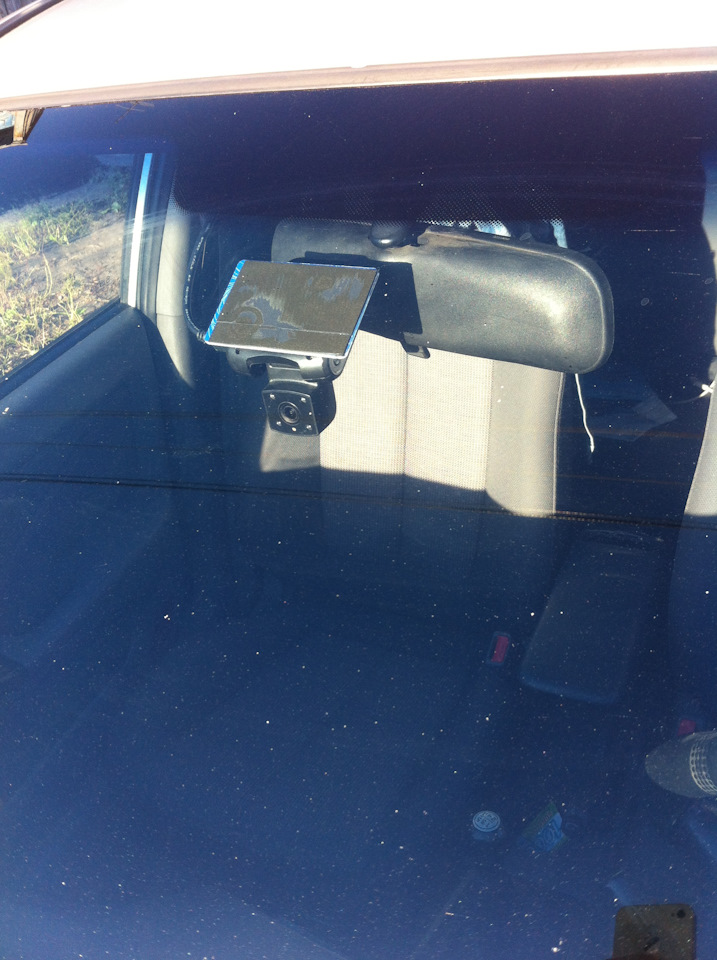

Забыл к основному посту прицепить фото конечной установки.
Висит прямо за зеркалом. Экран, конечно, не видно. Если приспичит, то приходится наклоняться, но пока запись ведет стабильно. Пространства занимает минимум, а это для меня главное.

А как карточки будут крепиться?
К стеклу на двухсторонний скотч

Спасибо. После того как поездил с Advocam-ом на присоске понял, что лучше всего скотч и небольшой кронштейн. Но у подхода единственный минус — региком в стороны не покрутить.
Да, минус присутствует.
