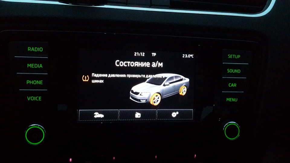

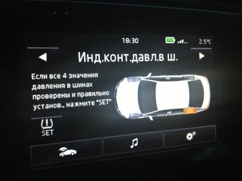

1) Ошибка датчика давления в шинах

4) По ошибке датчика давления в шинах рецепт излечения не нашли, по гарантии приговорили "блок комфорта" (будем ждать, но я что-то сомневаюсь что в нем дело)
