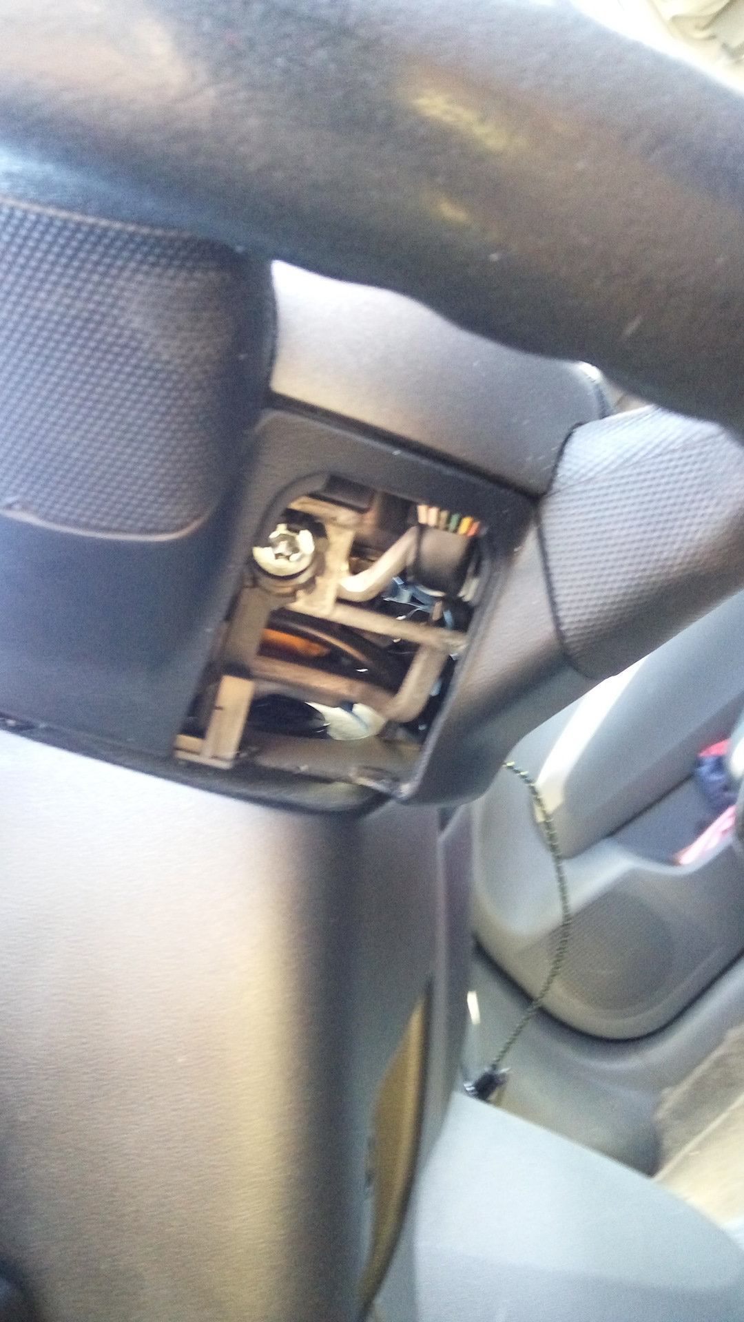

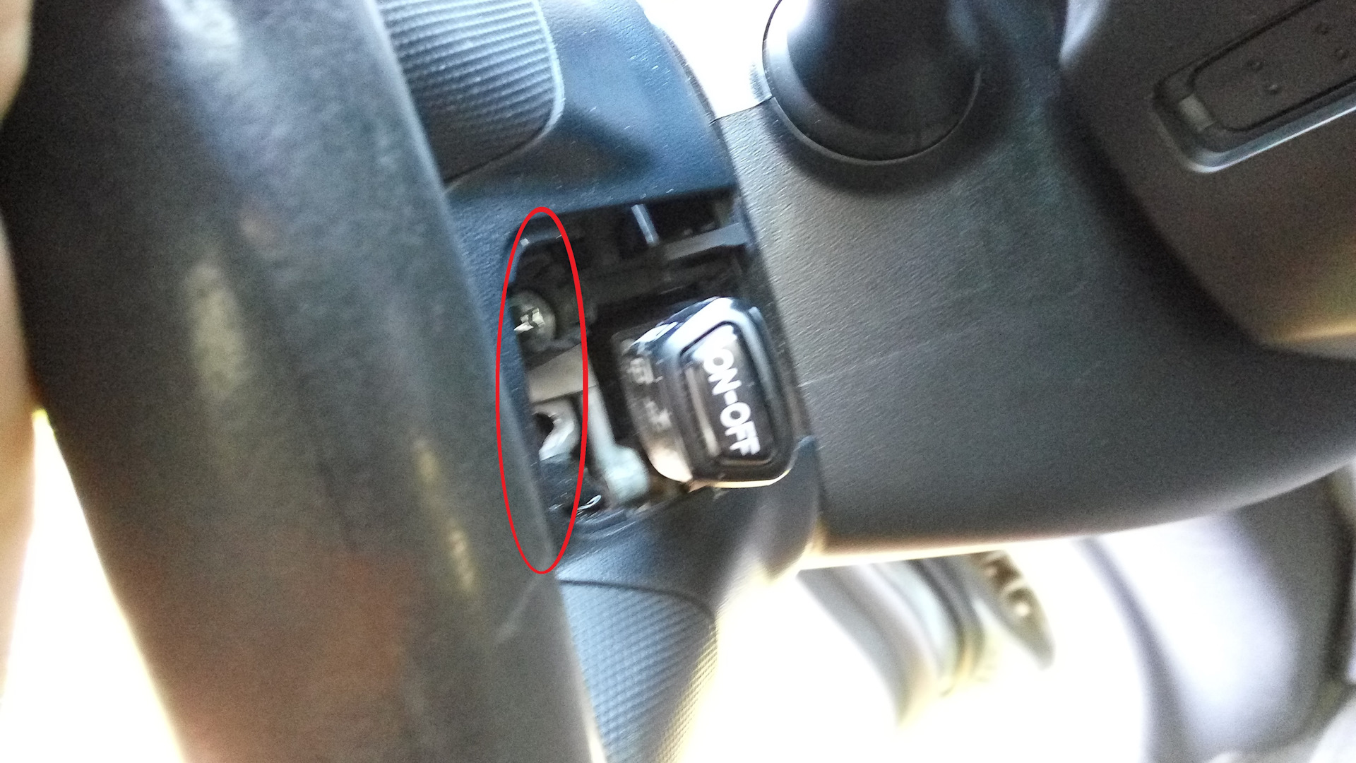

Далее отковырять на руле 2 заглушки, за ними найти 2 болта под звездочку (их тоже выкрутить). К слову заглушки не маленькие совсем, а здоровые. На фотках заглушки уже сняты. Одна из заглушек может служить крышкой для круиз-контроля, если он у Вас есть.
Отковырять заглушки можно обычной отверткой (плоской), ковырять нужно со стороны ближней к водителю.

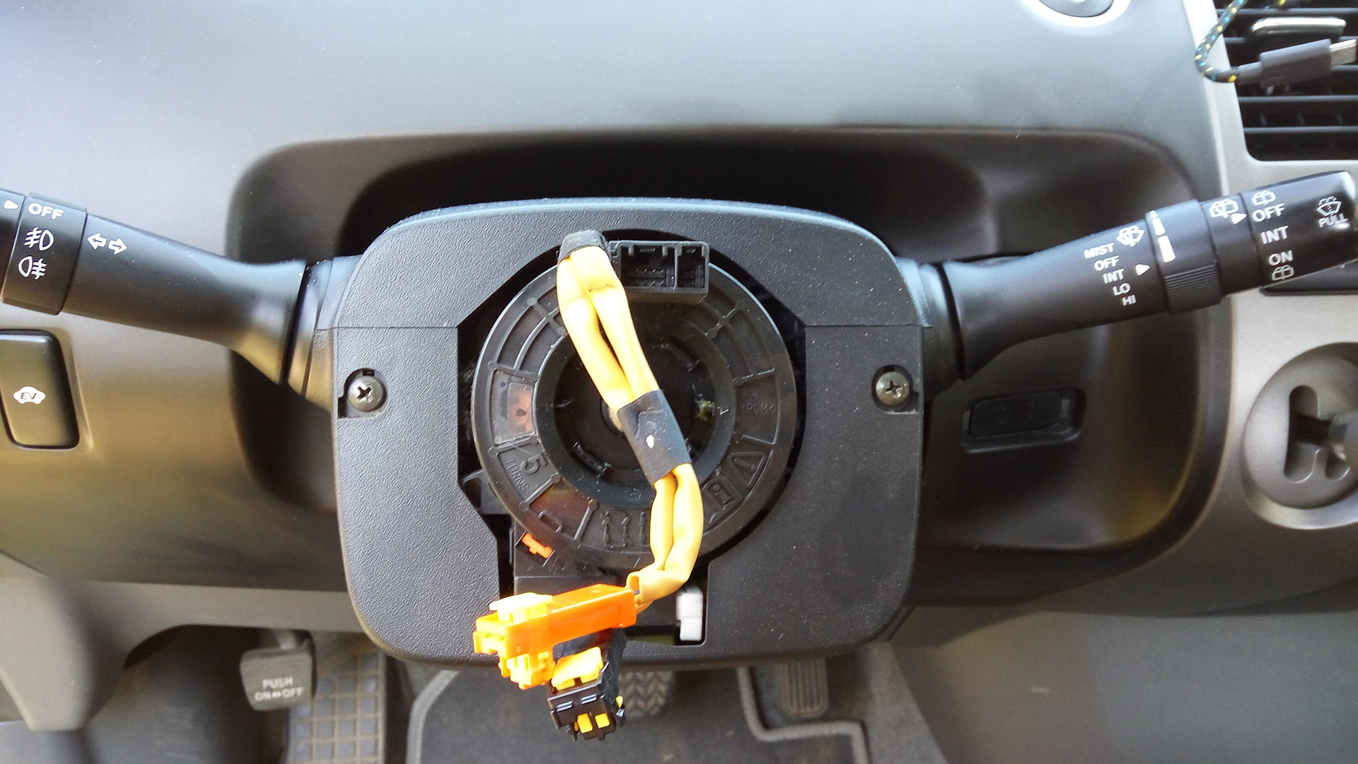

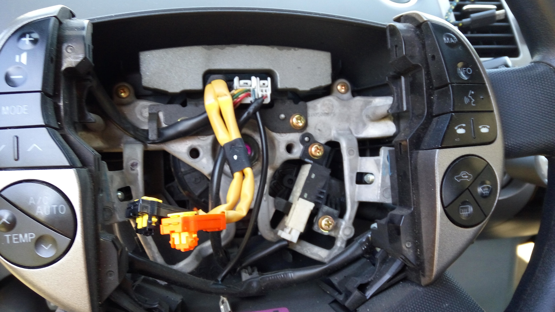

Далее вынимаем на себя подушку, отключаем от подушки 2 разъема и 1 проводок.
После этого ключаем от старого шлейфа разъемы с проводами.

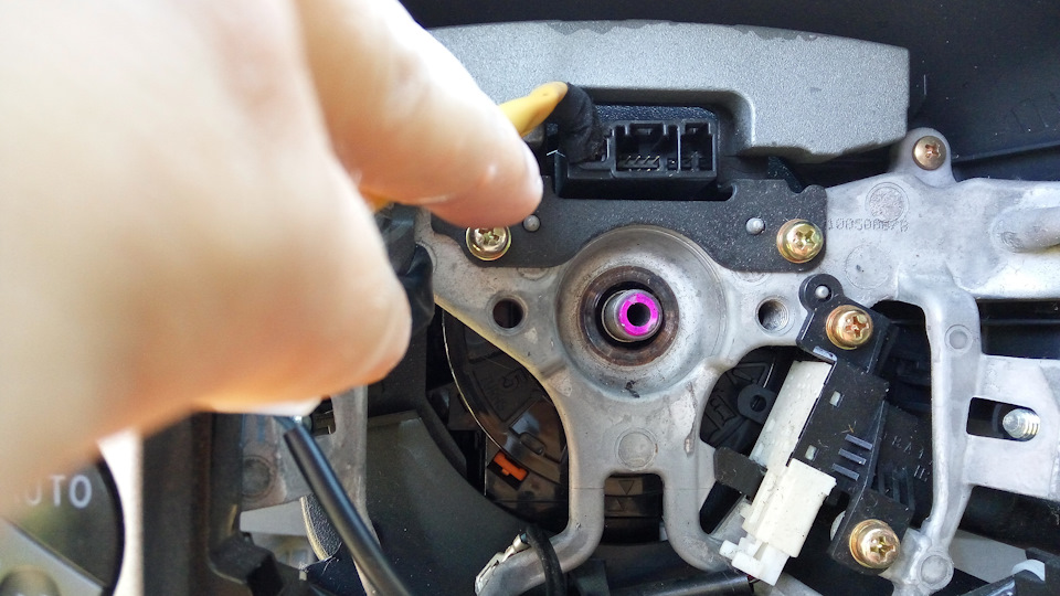

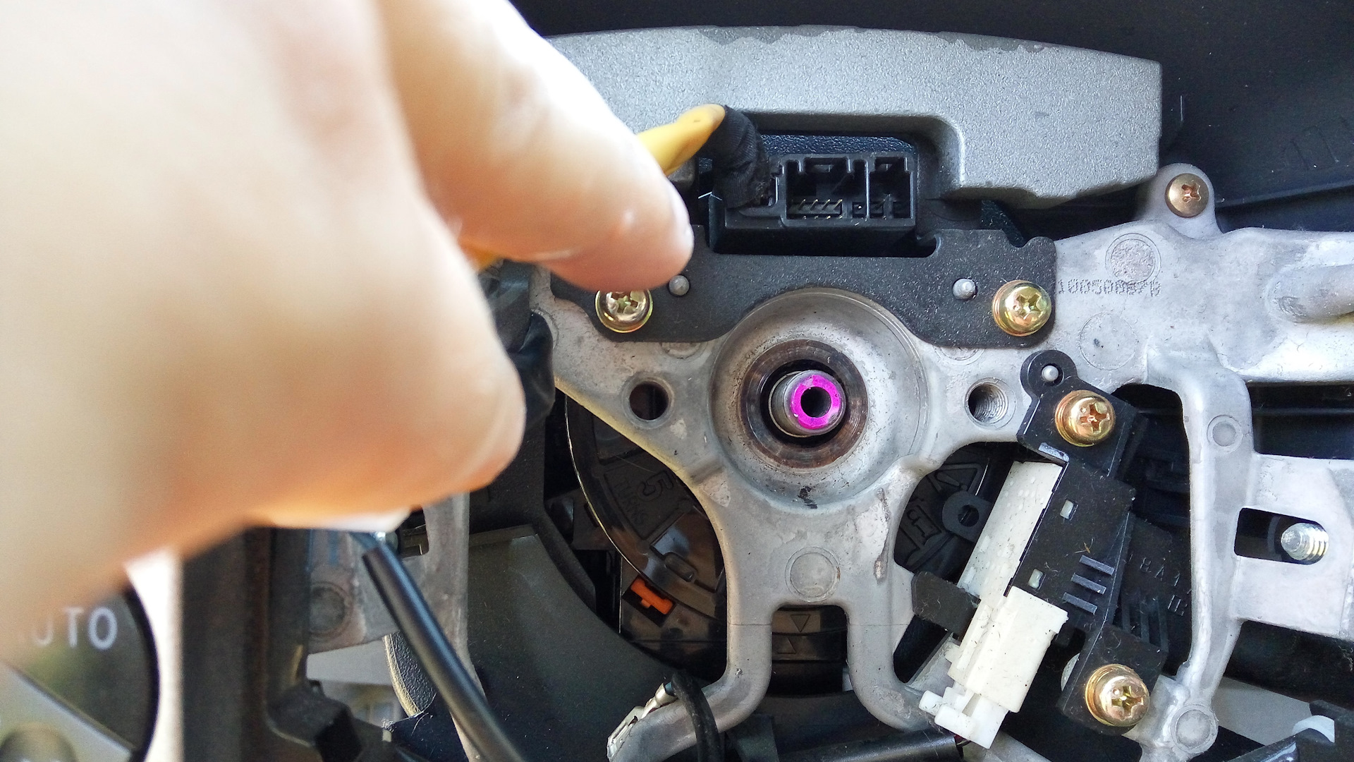

ВАЖНО! Выставляем колёса машины строго прямо и ровняем руль (ставим в горизонтальное положение кто не понял). После этого руль не крутить до сборки! Далее откручиваем гайку руля.

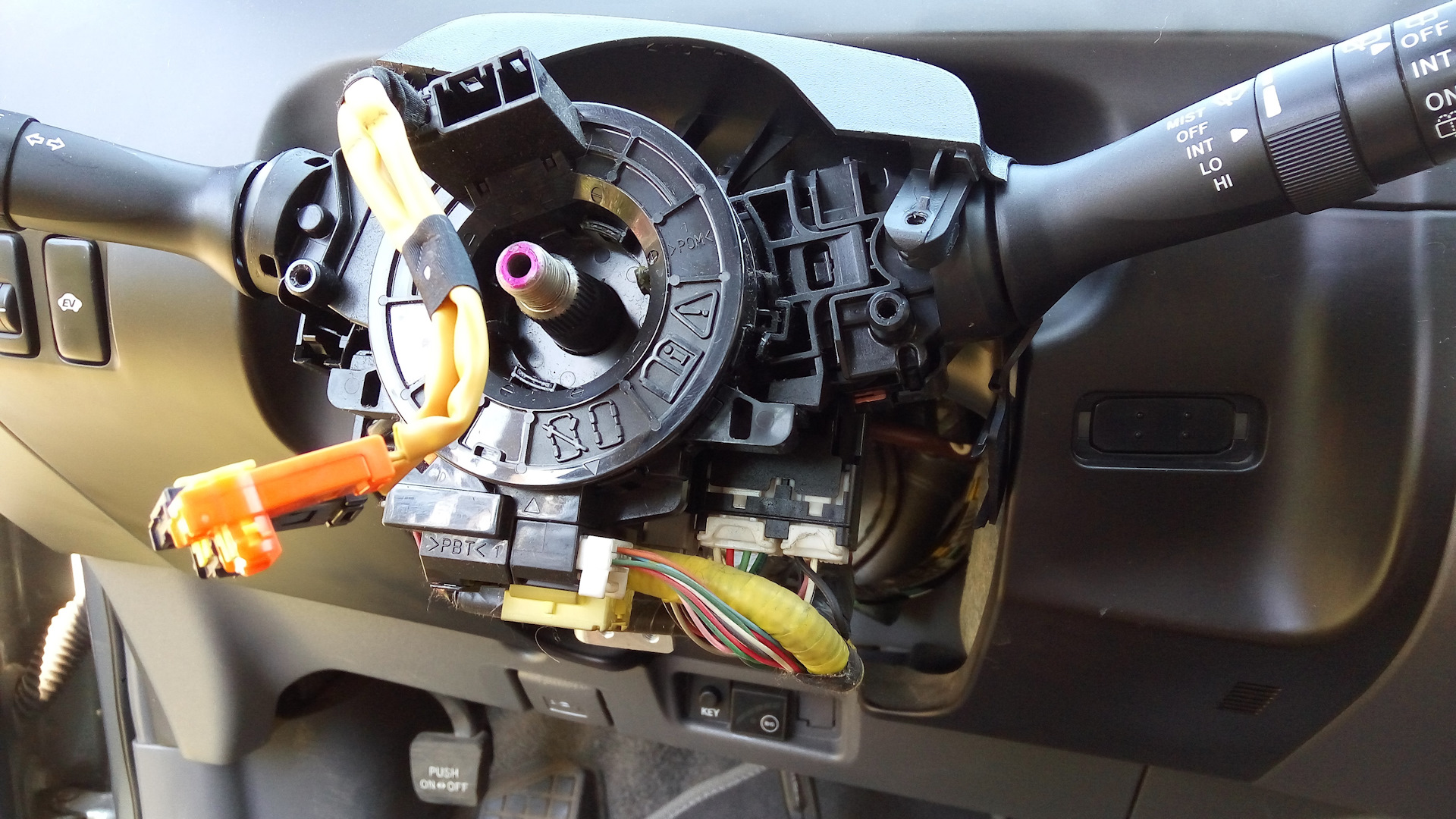

Теперь аккуратно покачивая руль снимаем его со шлицов, так же аккуратно выводим провода шлейфа в отверстие.

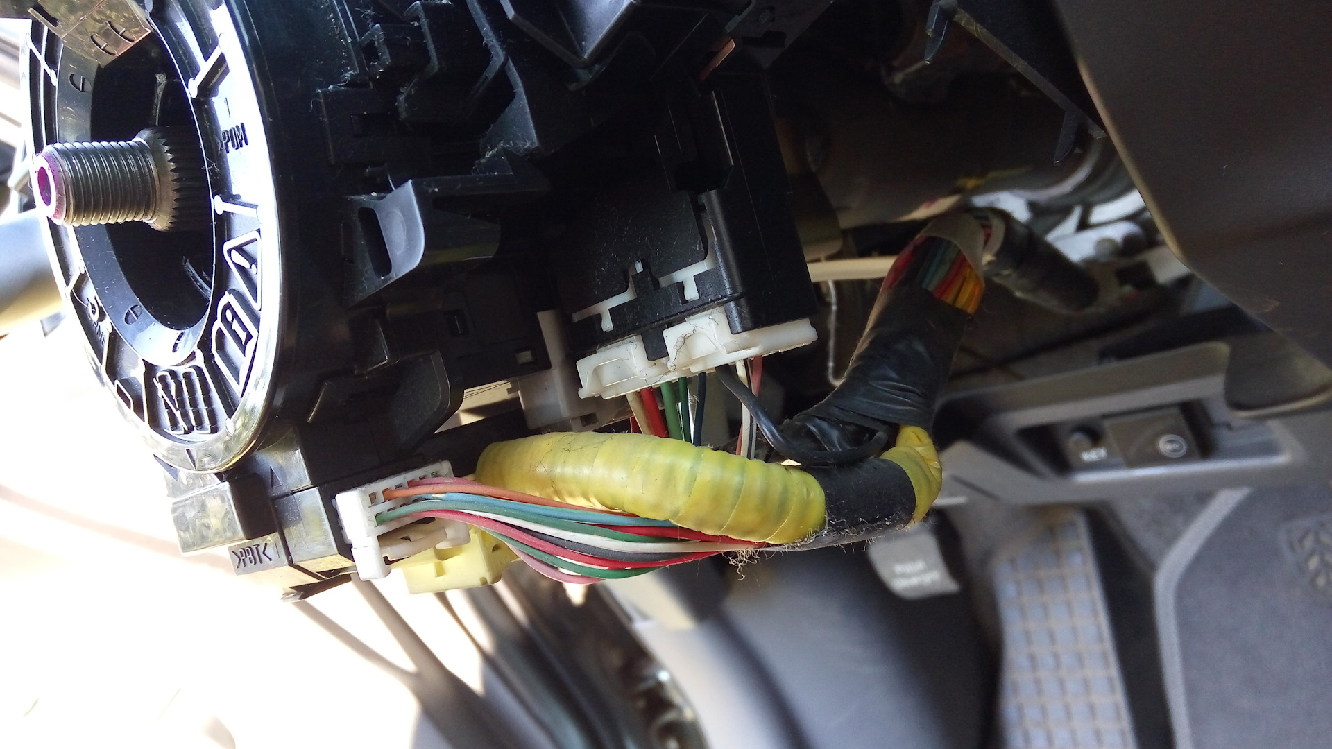

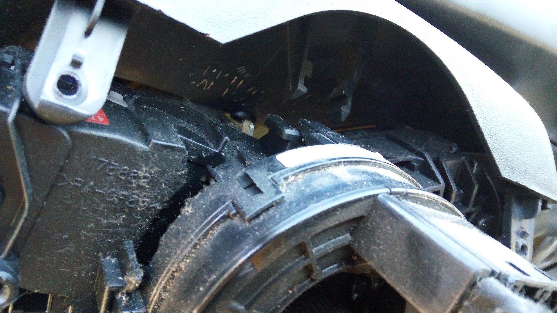

После снятия руля откручиваем 3 болта на кожухе рулевой колонки, 2 болта с ручки регулировки положения рулевой колонки, снимаем ручку и снимаем пластик (кожух)
Дальше отсоединяем от шлейфа провода

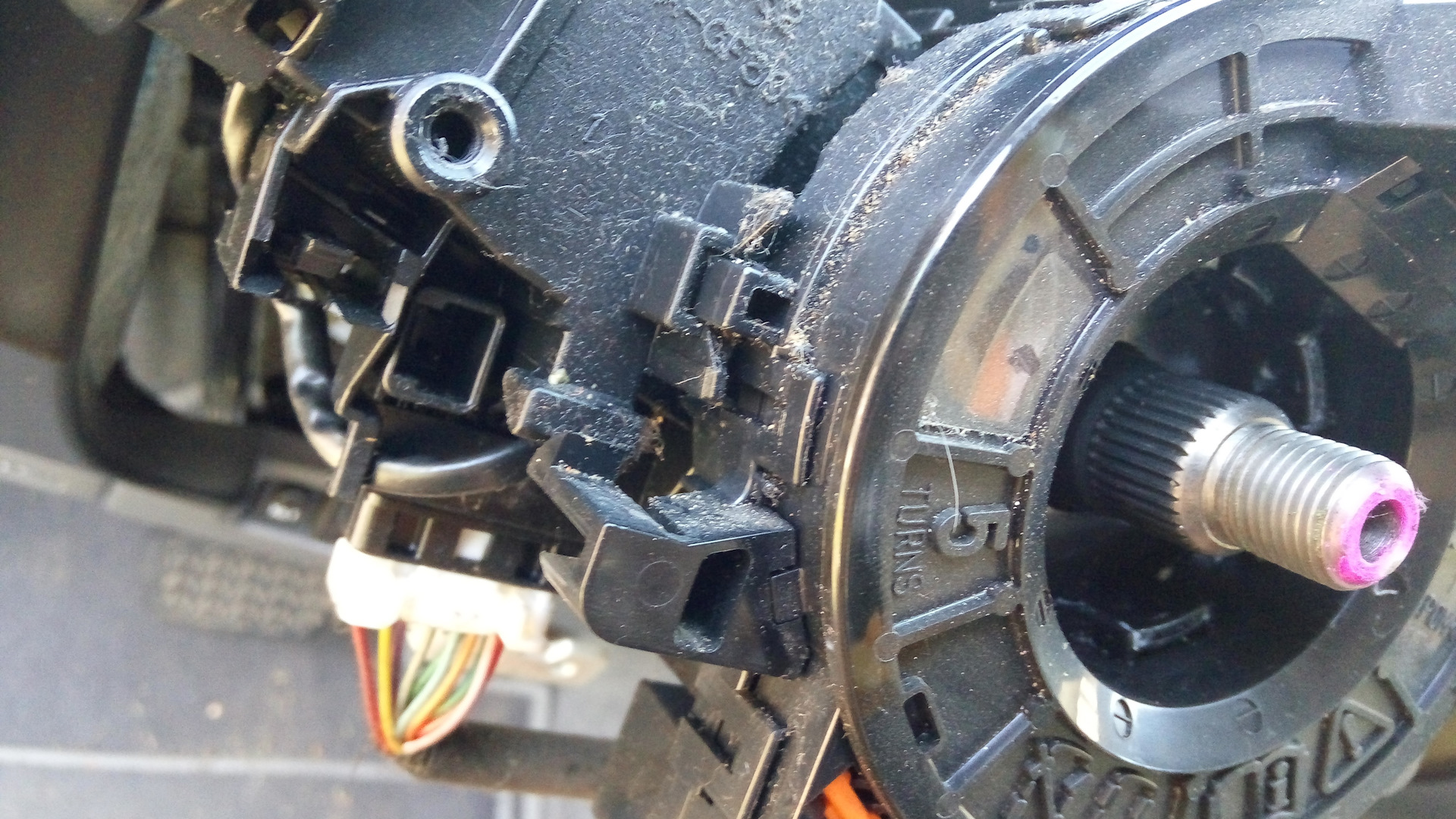

Теперь открываем защелки и снимаем шлейф с машины

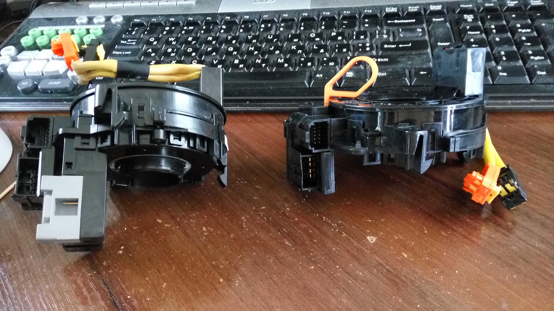

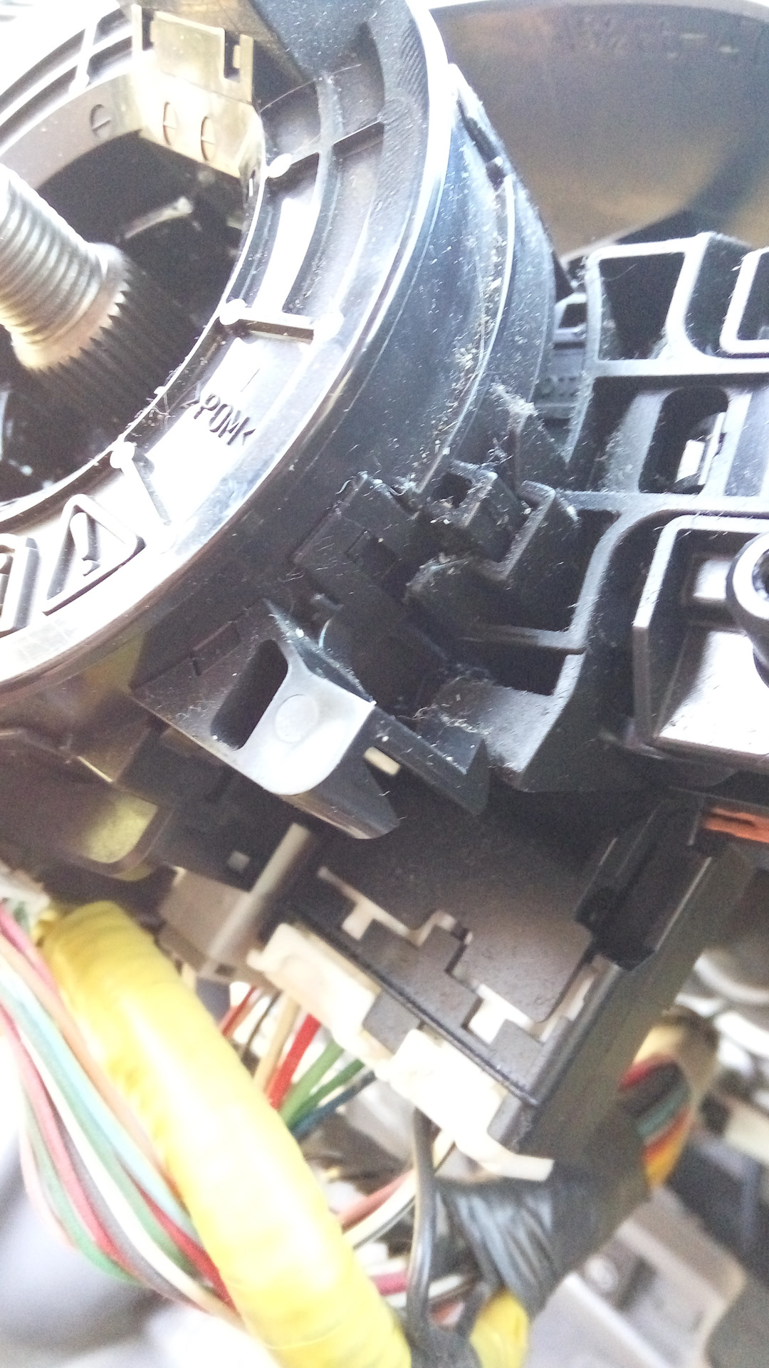

Теперь нужно с старого шлефа переставить на новый шлейф датчик положения руля (процесс не сфотографирован). Держится на трех защелка. Как снять думаю сами догадаетесь.

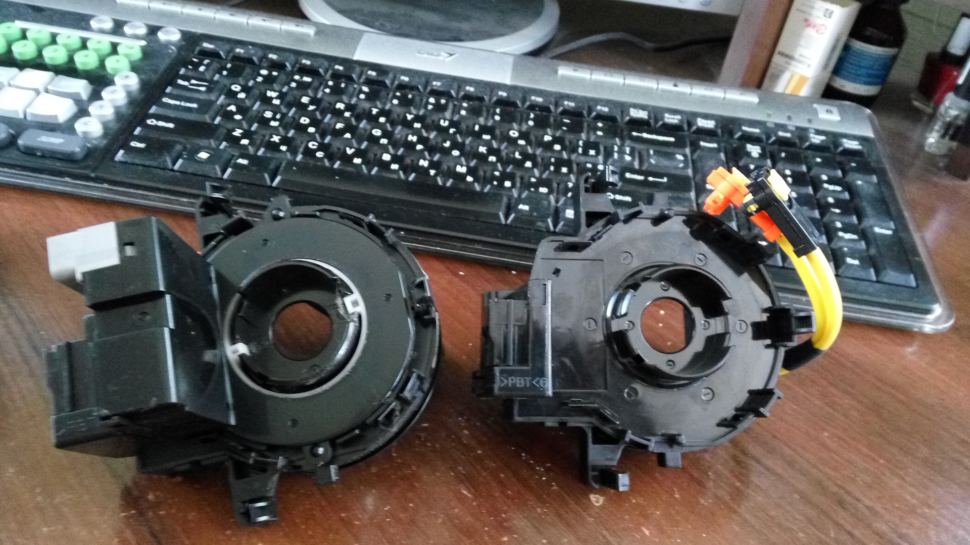

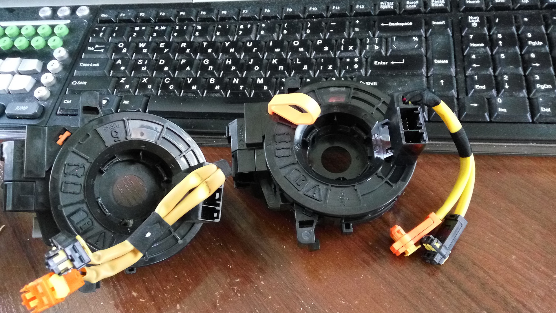

Теперь фотки старого шлефа с датчиком и нового шлейфа (соответственно без датчика)
Теперь момент из-за которого пришлось третий раз всё разбирать: китайский шлейф внутри вообще сухой при проворачивании издает хрустяще-скрипящий звук. Судя по всему из-за отсутствия смазки он быстро и помирает у людей. Устранил сей недостаток просто — снял центральную "втулку", после чего шлейф легко разделился пополам. Внутрь щедро набрызгал силиконовой смазки и собрал. Всё стало значительно тише и плавнее вращаться.

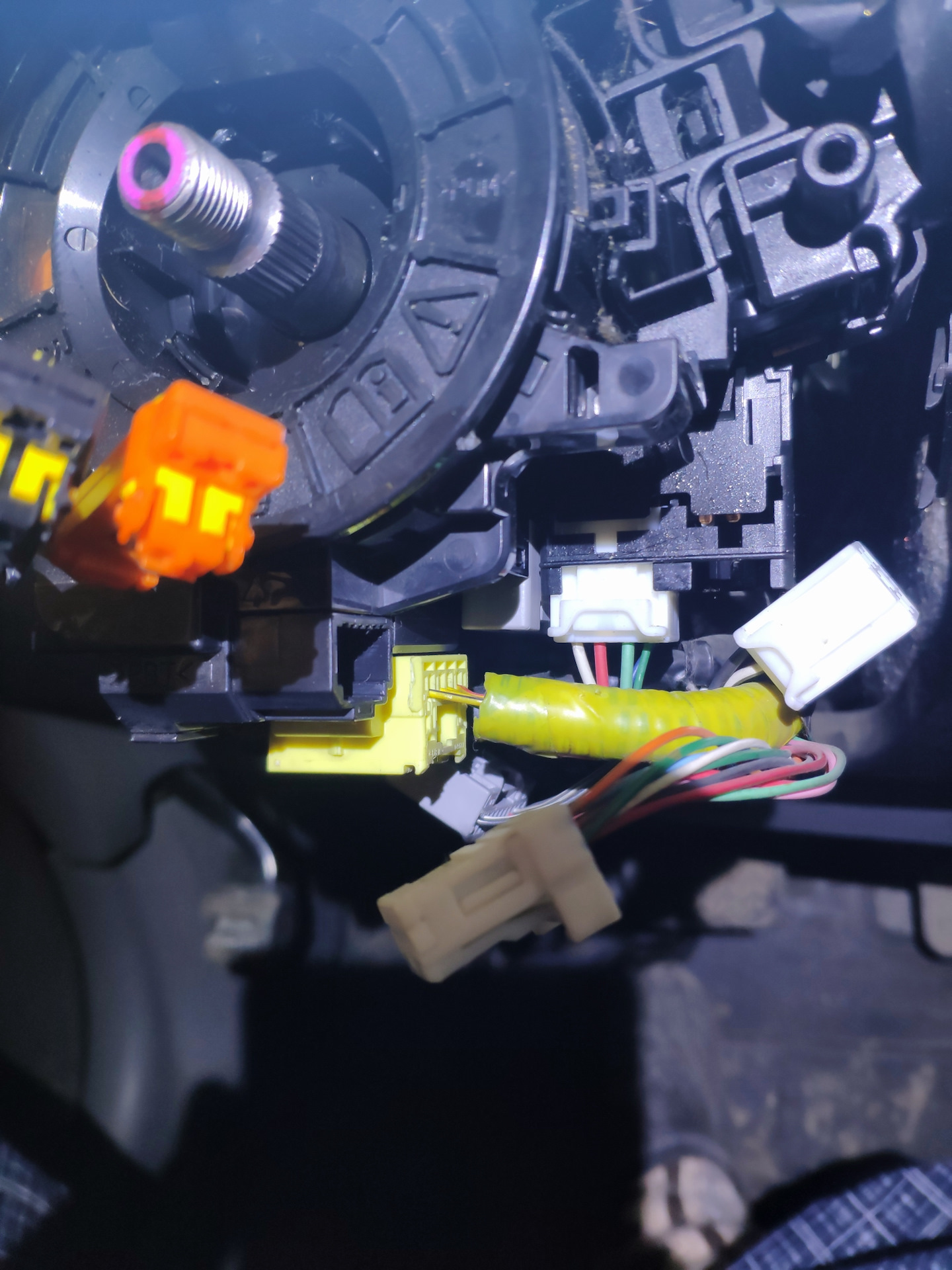

Так датчик переставили, теперь ставим всё на машину. Перед тем как пихать разъемы в новый шлейф не лишним будет удостоверится что они легко входят. Т.к. не все штырьки/ножки в шлейфе на одном уровне при "насильном" запихивании разъема ножки можно согнуть и выкинуть после этого шлейф. И так ровняем ножки и аккуратно подключаем шлейф. ПРОВЕРЯЕМ ЧТО ПОДКЛЮЧИЛИ ВСЕ РАЗЪЕМЫ (причина второй разборки). Если подключили всё, то отламываем оранжевый фиксатор на шлейфе, ставим руль, подключаем остаток проводов, прикручиваем подушку, ставим заглушки и подключаем аккумулятор.

снизу жирная желтая фишка как снимается: вправо или вниз?
Снизу фиксатор дави вправо и фишка тоже вправо выскочит.
