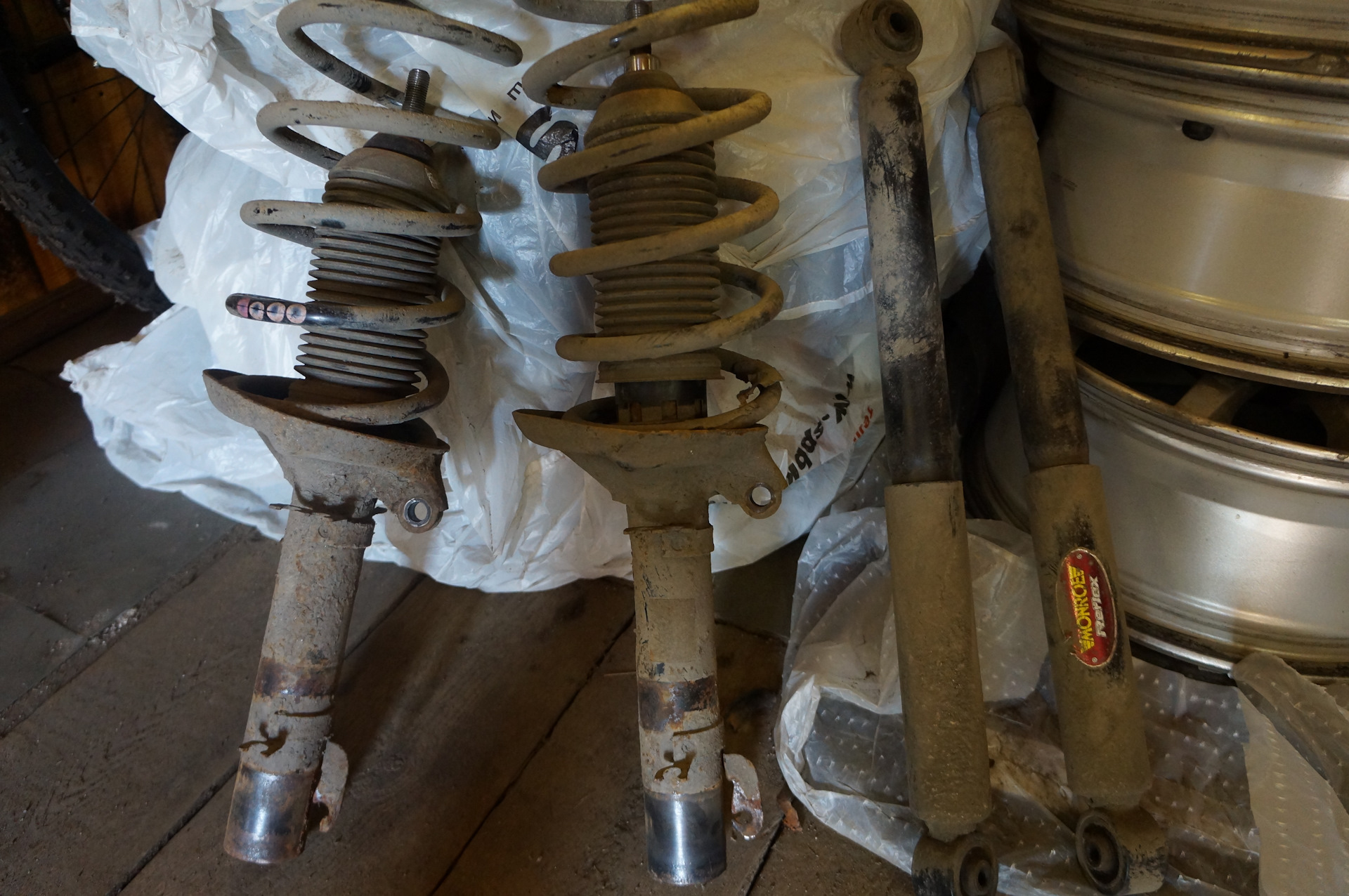

Давно были мысли поменять подвеску на что нибудь интересное. При покупке машины сзади поменял умершие во всех смыслах аморты на монро рефлекс, передние живые были, не стал трогать. Ну а сейчас решил полностью всё поменять, заодно скинуть ппд.

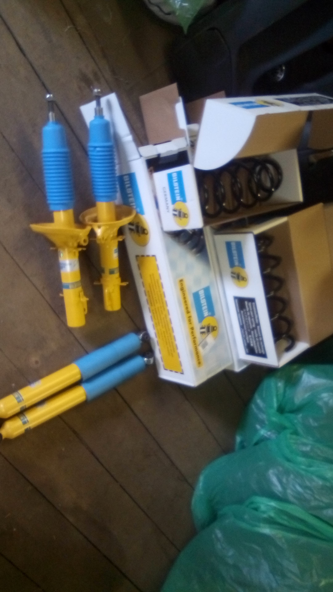

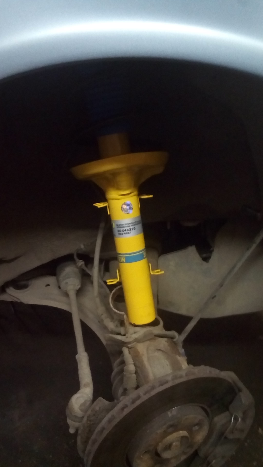

Выбор сделал в пользу бильштайн б6 спорт, по отзывам очень неплохие. Да и под полный привод выбор немного ограничен. Бильштайны б6 идут под стандартную подвеску, хотя небольшое занижение допускается. Но т.к. я не сторонник сильного занижения, (элементарно не проеду там где сейчас проезжаю впритык) не стал долго париться, взял в экзисте передние пружины под европодвеску бильштайн б3. Задние пружины менять не стал, под полный привод нашел только оригинал за 5к штуку, перебьюсь пока) Кроме амортов с пыльниками в комплекте и пружинами больше ничего не понадобилось, опорные подшипники были в хорошем состоянии а отбойники не нужны. Всё это дело поставлено, выкинуто ппд, но машина стала выше где то на сантиметр, точно не мерил.

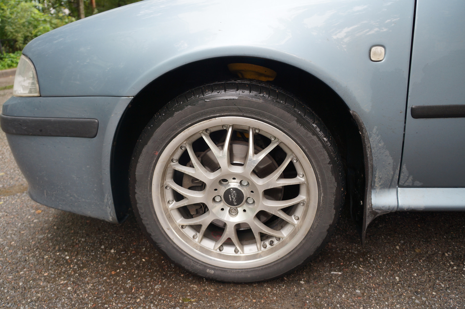

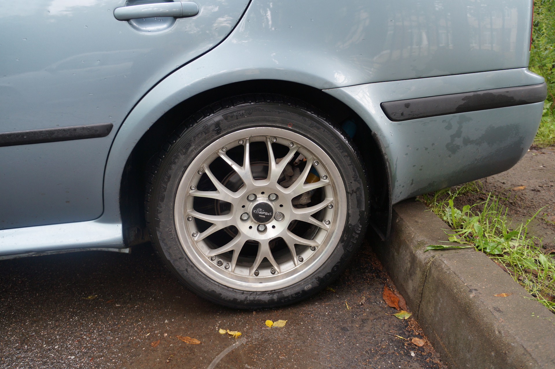

Нет точных фотографий до и после, есть только после) В итоге всё равно перед получается задранный прилично. Наверное пружины не те, а может сядут ещё.

Bilstein 24-060349 Амортизатор подвески задний
Bilstein 35-046370 Стойка амортизационная передняя
Bilstein 37-131425 Пружина подвески передней

Перед сильно просел?
На глаз вообще не просел

Номерки? а то я запутался.
в конце добавил

Может пружины реально не те… А может и твоим пора на пенсию давно) в любом случае подвеска вышла супер.
ну если не сядет передок то и не страшно, зима впереди будет, как раз-)
