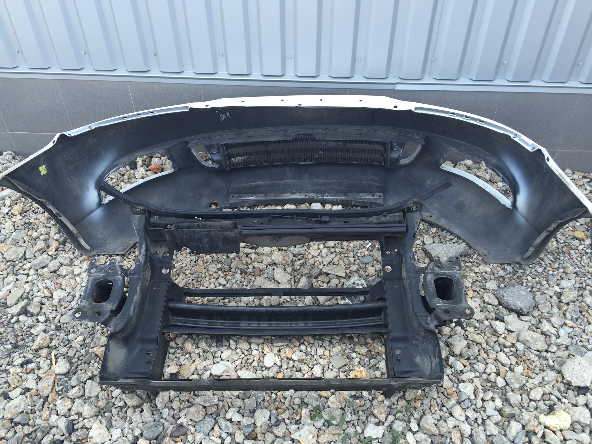

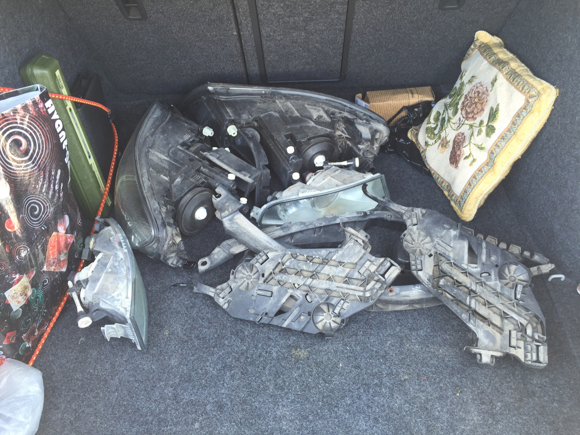

Сегодня приезжаю на эту самую мойку, администраторША говорит "Я вообще ничего не знаю ни о каких радиаторах, мы их не моем и не возьмемся, я сижу здесь всегда и я одна работаю администратором". Абзац :) Мои доводы, что паренек который моет с ней договаривался именно насчет радиаторов не возымели успеха. Поэтому я пожав плечами, покрутив мысленно пальцем у виска поехал на другую мойку. Где меня тоже не совсем радостно встретили, но согласились помыть и я поехал за угол в тенек разбираться (у нас тут +30° без тенька совсем бы туго было). Обязательно кто будет делать купите маркер и отмечайте как стоят все детали, болты и т.п. Чтобы потом просто было собирать.

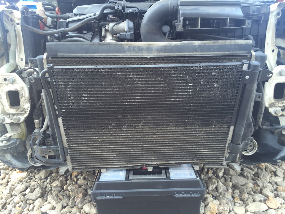

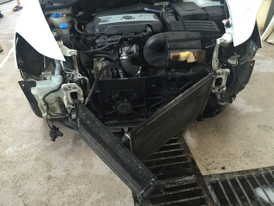

После разбора подвязал радиатор двигателя и кондиционера большими хомутами и машина поехала не своим ходом (толкали) в бокс на мойку

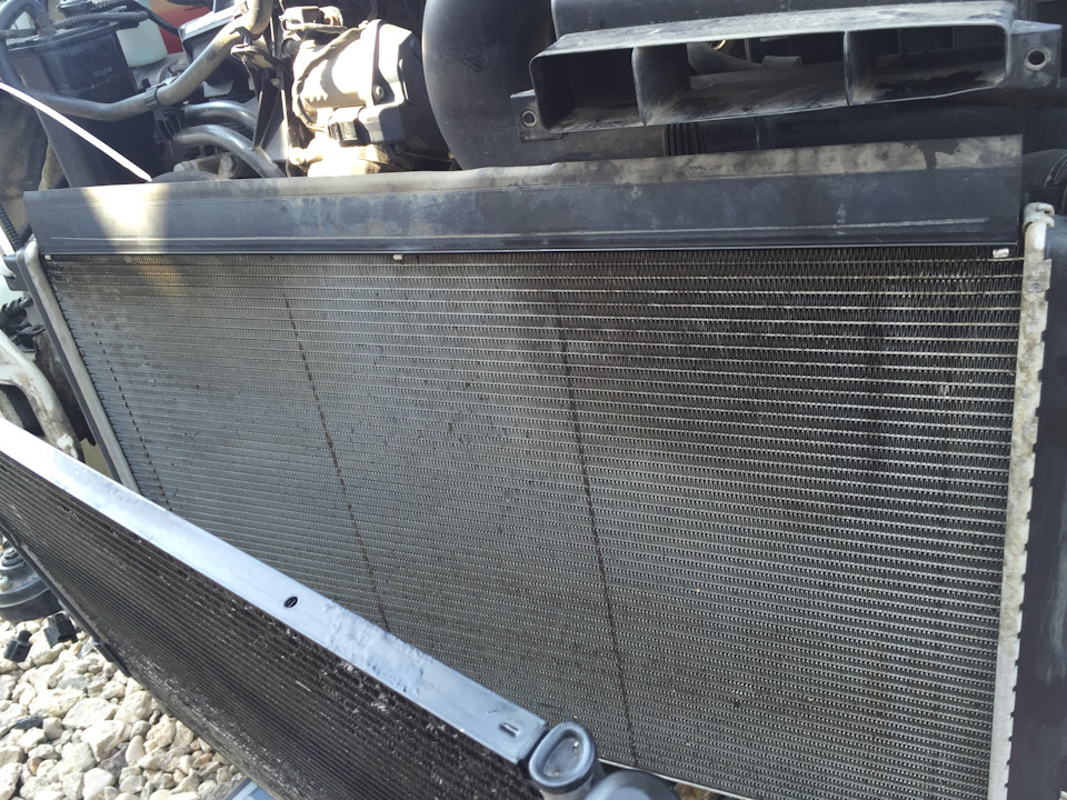

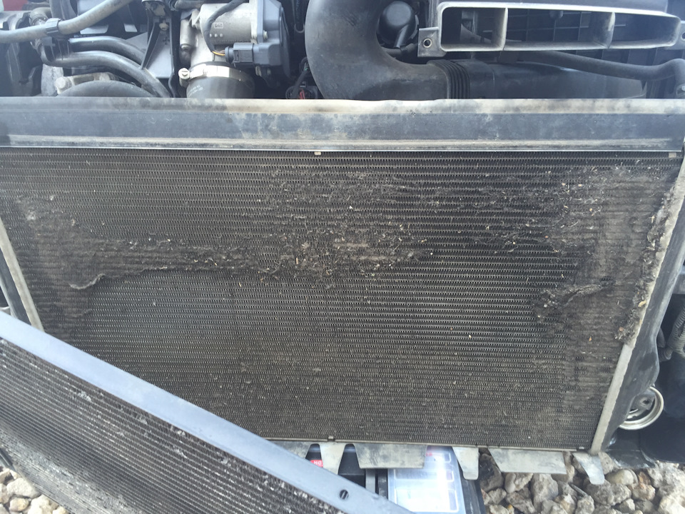

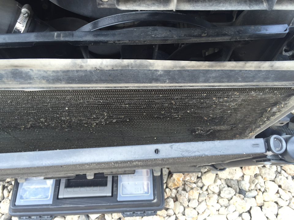

Промыли сначала водой. Давление попросил уменьшить. Повылетала куча грязи. После этого напшикал из баллончика щедро-щедро. Не знаю помогла ли эта HiGear-овская пена, уж больно сомнительная она была. Подождали. Промыли хорошенько еще раз. Вода шла полностью чистая.

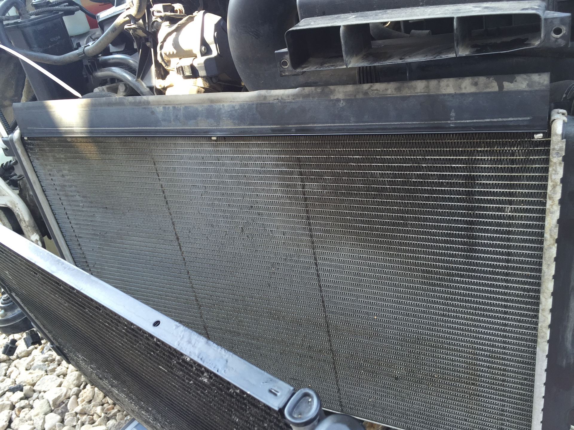

Дальше опять подвесил радиаторы на хомуты, оттолкали обратно в тенек на сборку. Собирали почти 2 раза. Первый раз я лажанул и не так одел боковые держатели пирога радиаторов, пришлось опять разбирать, собирать. В общем намаялись мы с отцом знатно, но зато сделали большое дело.
Завел, проверил кондей, вентиляторы крутятся. Ура! Не зря я все это затеял. Буду мониторить теперь температуру.

Сделал тоже недавно, но не сам, а по акции в сервисе за 4,5к. Столько там грязи и пыли — это жесть!
да, грязи много. Я сейчас даже заметил, что температура масла медленнее растет, хотя и +30° за бортом.
