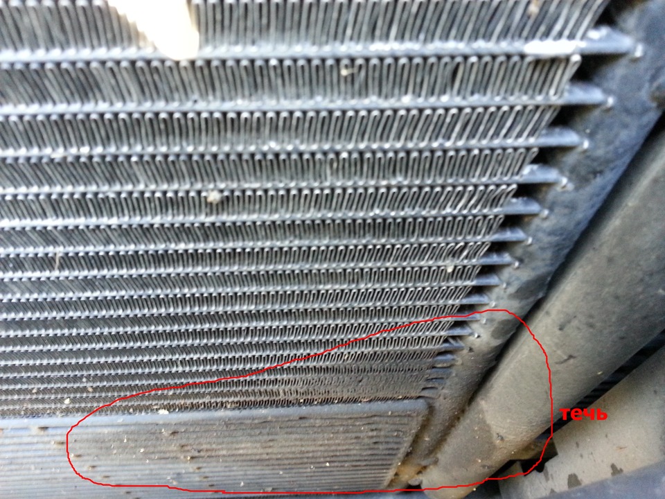

Появились у моей машинки характерные звуки, идущие из воздуховодов, говорящие о том, что в системе кондиционера стало маловато фреона. Хоть климат и давал еще нормальную прохладу, все-таки решил заскочить на диагностику. Выяснилось, что радиатор кондиционера имеет течь.
По замене радиатора был мне озвучен ценник 4500 (типа нужно разбирать всю морду, снимать усилитель и телевизор…) плюс заправка 1500.

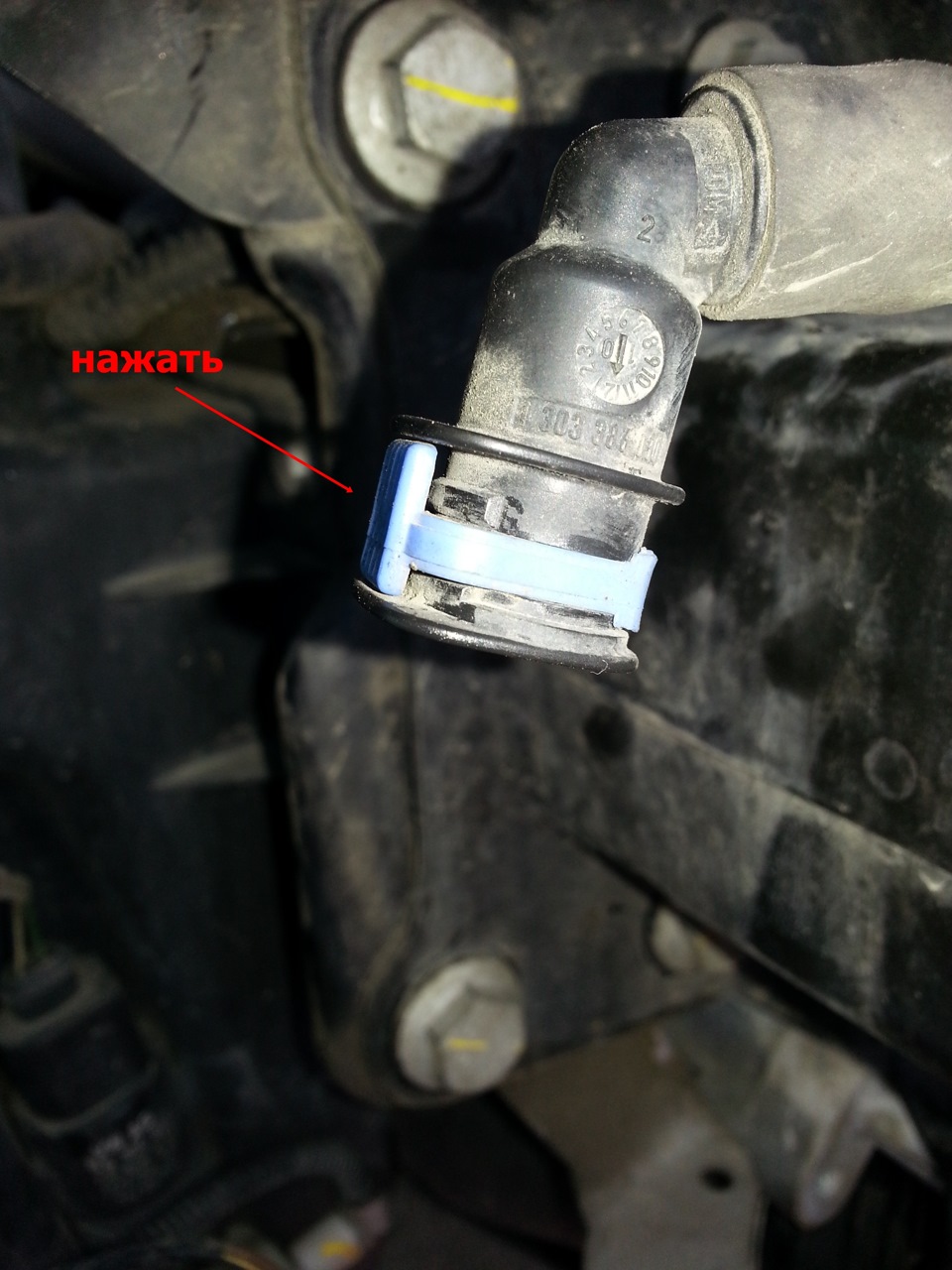

2. Стравливаем давление фреона из системы через нипель.

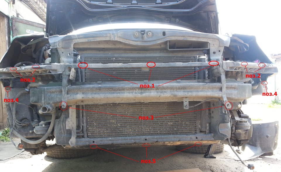

3. Снимаем передний бампер.

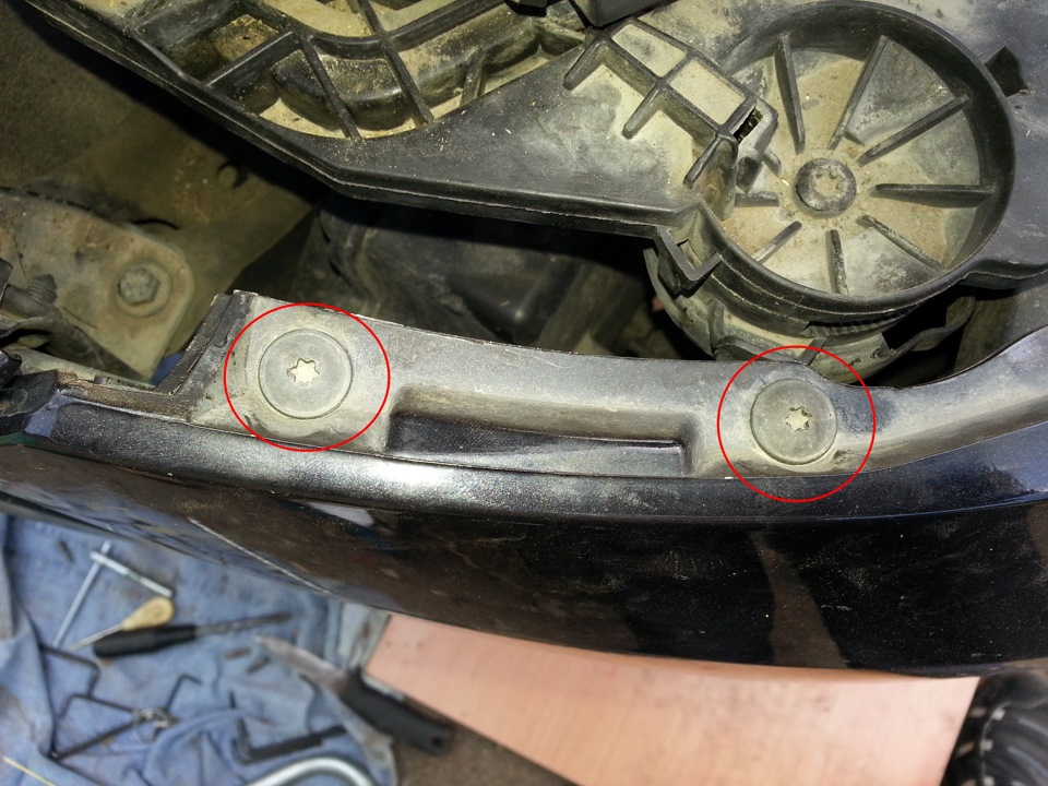

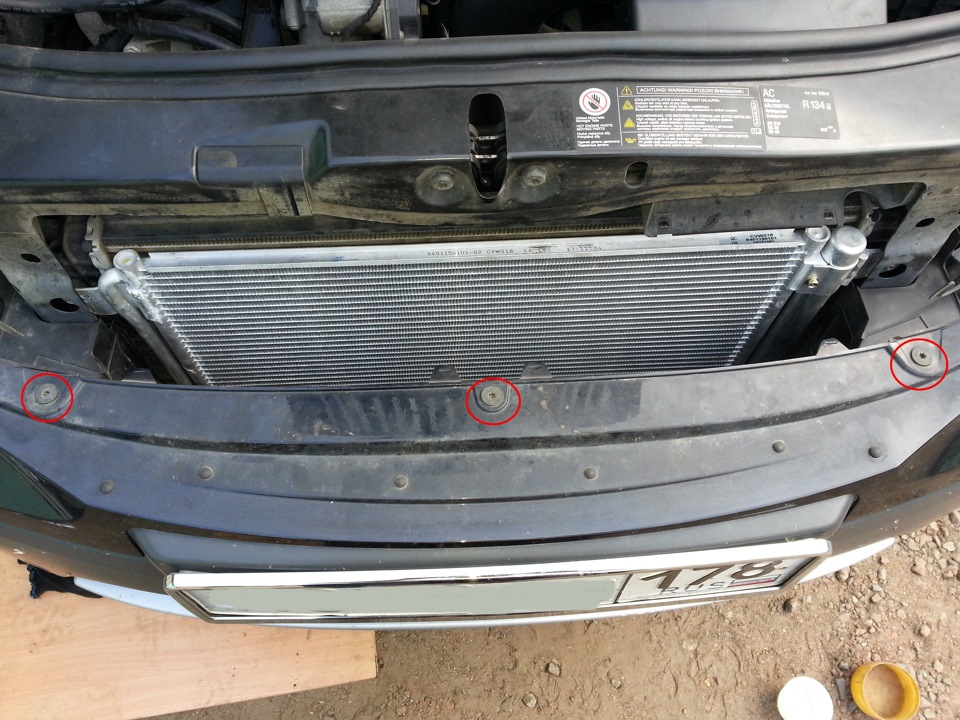

Для чего необходимо открутить 3 винта по центру бампера (поз. 1)
открутить по два винта слева и справа, в районе фар (поз. 2)

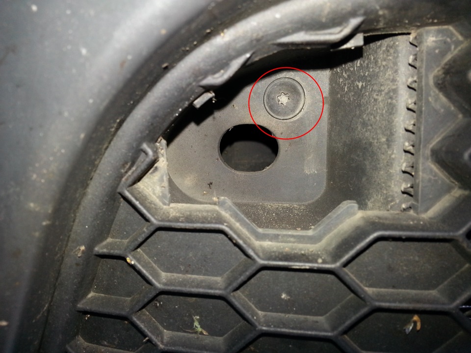

вытащить заглушки из решетки бампера и выкрутить по одному винту (поз. 3)
выкрутить по одному винту в арке колеса (поз. 4),

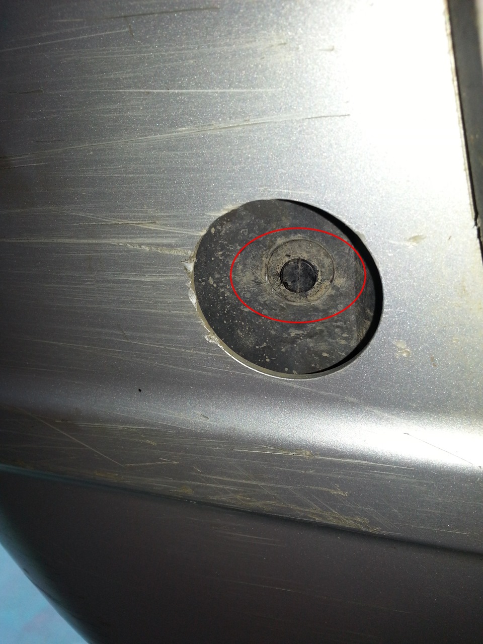

вытащить три клипсы типа "гвоздик" с нижней части бампера. Под эти клипсы имеются три отверстия в серебристой лыже. (поз. 5)
После всех этих манипуляции бампер легким движением сдергивается с машины.

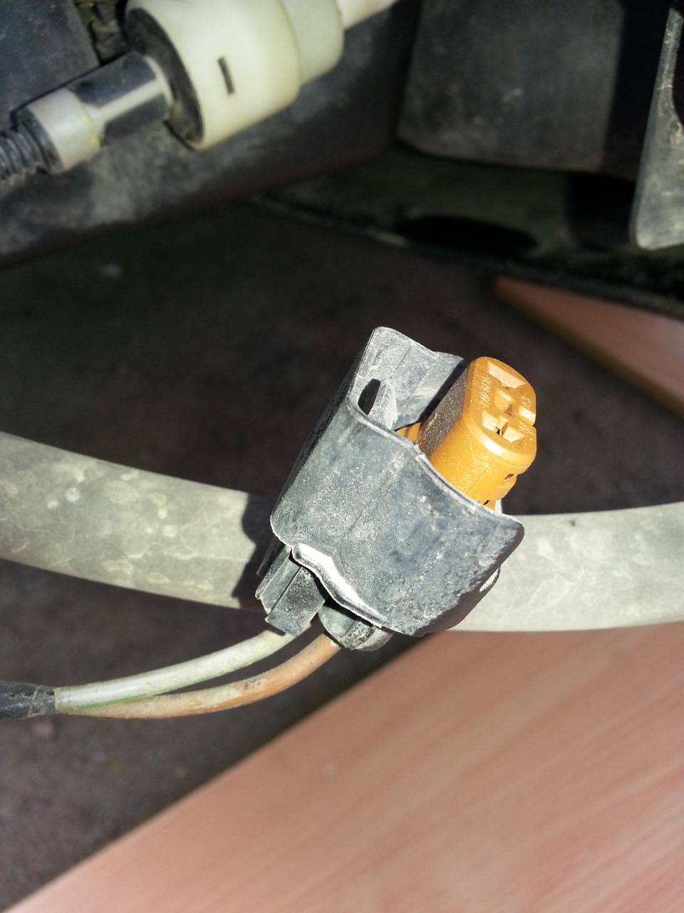

В процессе снятия бампера нужно отключить разъемы противотуманок
и омывателя фар

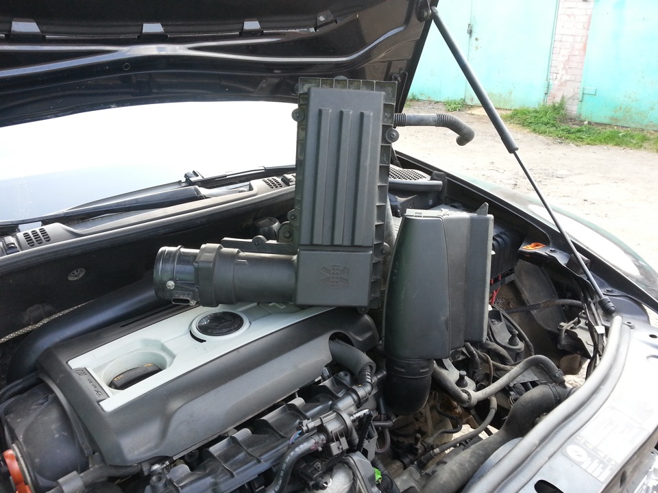

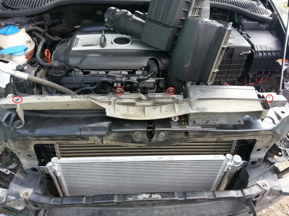

4. Снимаем и отводим в сторону корпус воздушного фильтра.

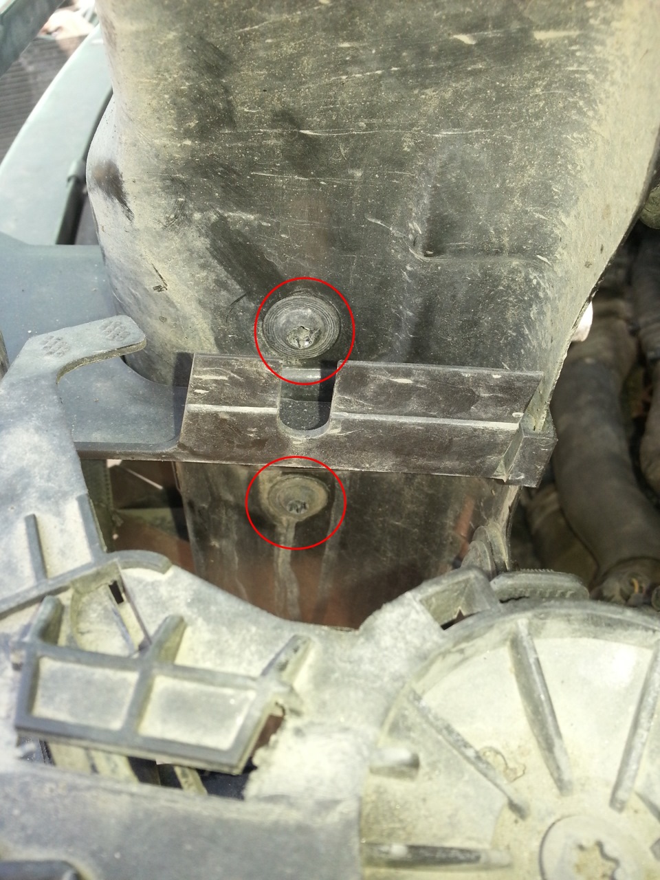

5. Снимаем пластиковую конструкцию с воздухозоборником (четыре винта).

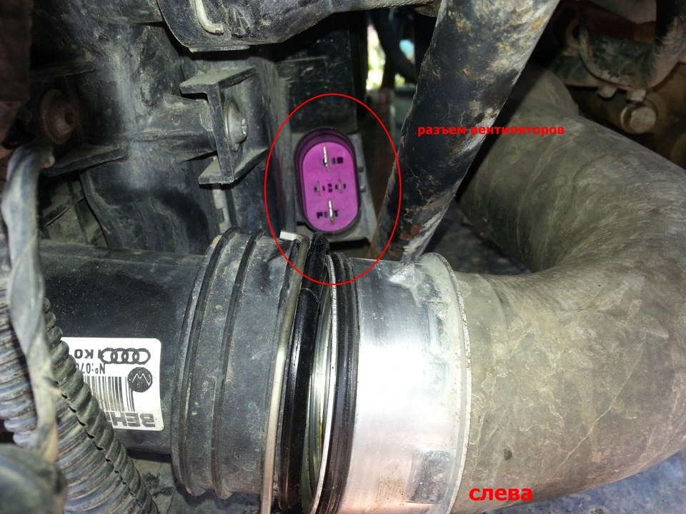

6. Разъединяем пайпы от интеркулера для большей подвижности радиаторов и более удобного доступа к разъему вентиляторов и соединительному патрубку кондиционера.

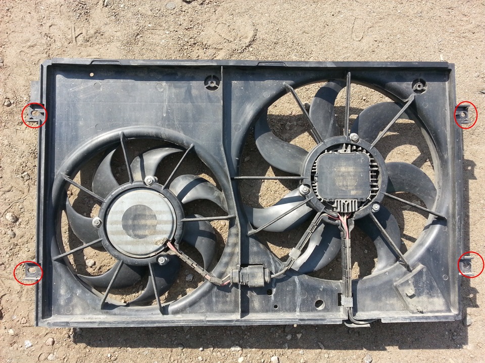

7. Снимаем вентиляторы радиатора (четыре винта)
8. Выкручиваем винты, кот. держат радиаторы в телевизоре.
По два винта с торцов.

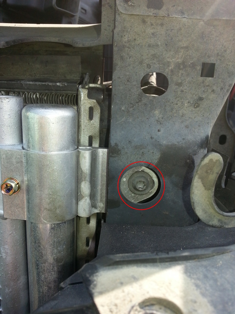

Выкручиваем четыре винта, кот. крепится радиатор кондиционера

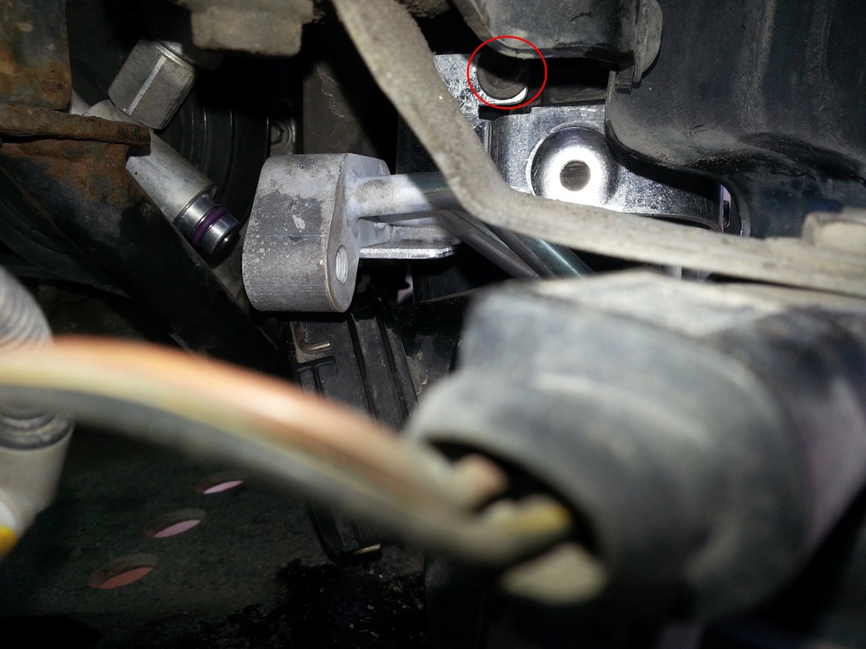

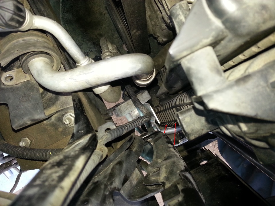

Выкручиваем винт из кронштейна, кот. держит патрубки кондиционера

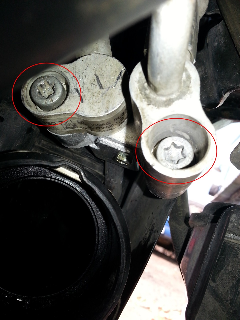

9. Отсоединяем патрубки кондиционера (два винта).

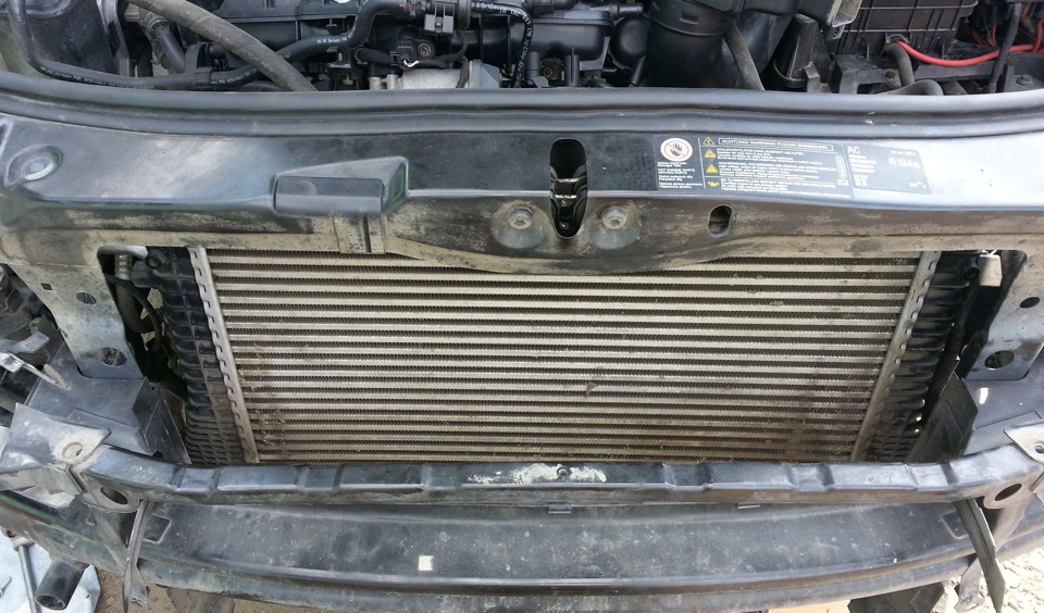

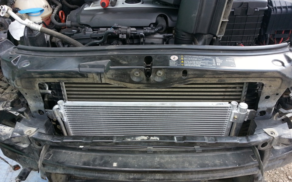

10. Приподнимаем и отодвигаем все радиаторы от себя и пытаемся вытащить радиатор кондиционера. Осознаем, что места маловато и патрубки радиатора никак не хотят пролезать в образовавшуюся щель между интеркулером и усилителем кузова. Не хватает где-то 2 см.

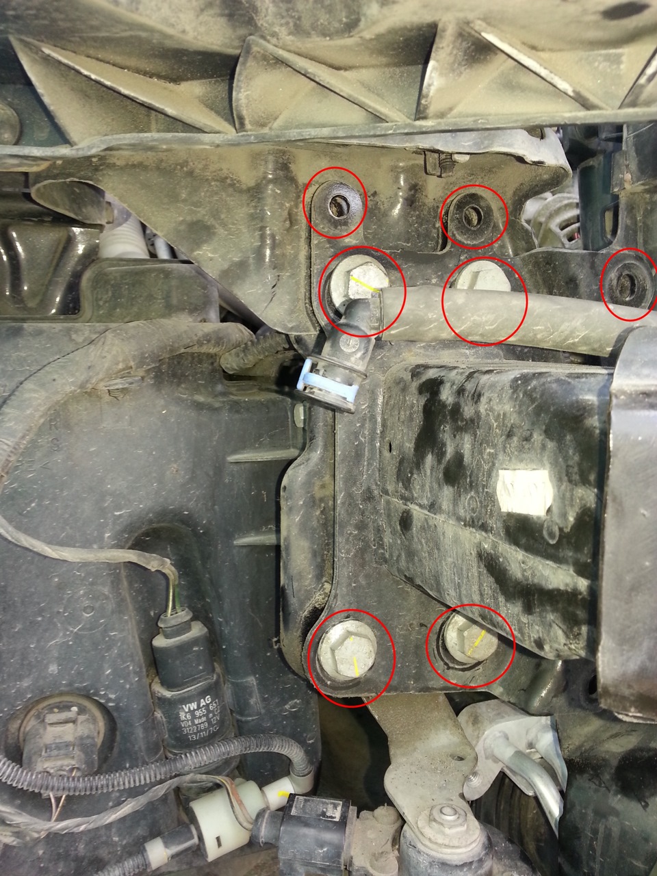

13. Для увеличения пространства откручиваем болты и винты усилителя (предварительно болты я обвел маркером, чтобы потом притянуть усилитель четко на то же самое место, иначе, мне кажется, может негативно повлиять на геометрию кузова). При этом я болты не вынимал, а выкрутил максимально на длину их резьбы. Получается как раз дополнительно 1,5 см пространства под патрубки радиатора.
14. Вытаскиваем радиатор кондиционера!
15. Аналогично аккуратно запихиваем новый радиатор. Меняем уплотнительные резинки на трубках входящих в патрубок радиатора. И собираем все в обратном порядке.

Кстати на счет ослабить винты что бы вытащить кондер, в мануале написано вкрутить попарно более длинные в усилитель бампера М10 (100-120мм), т.е. родные выкручиваем место них наживляем длинные, это называется положение для тех обслуживания, и все вылезет прекрасно.

Как называется деталь на рисунке#5?
