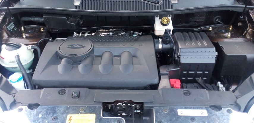

Крышки разных автомобилей могут быть закреплены по-разному. Они могут крепиться на болтах, могут на резиновых подушках и др. Чтобы начинающий владелец мог при необходимости демонтировать эту крышку без страха что-нибудь сломать, расскажу, как это делается на Chery Tiggo 5, тем более что на этом автомобиле крышка выполняет не только указанные выше практическую и эстетическую задачи, но и функциональную.

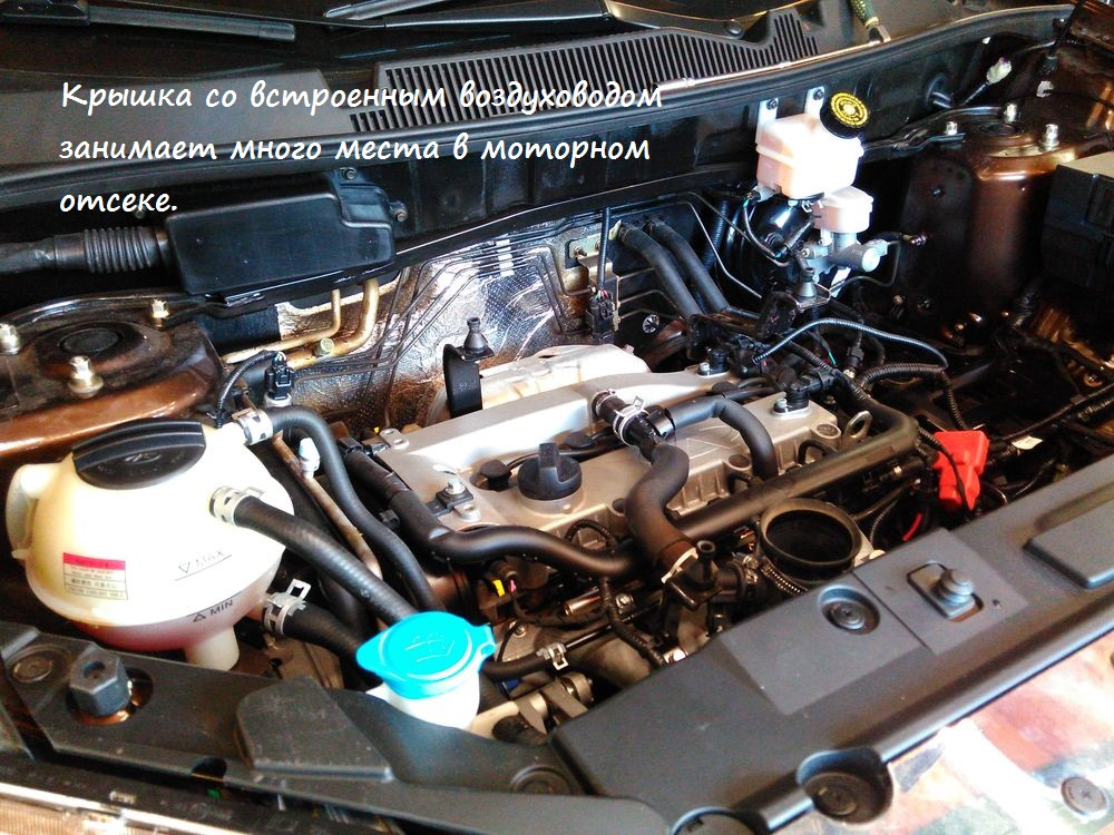

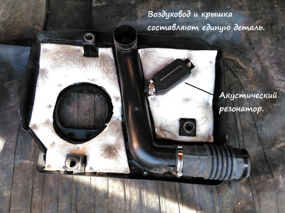

Дело в том, что конструкторы, проектировавшие компоновку моторного отсека Chery Tiggo 5, вмонтировали в эту крышку еще и воздуховод, подающий воздух от воздушного фильтра к дроссельному узлу. Именно поэтому не смог с лету снять нашу крышку известный видеоблоггер Академег в своем обзоре Chery Tiggo 5 (смотреть с 7-й минуты):

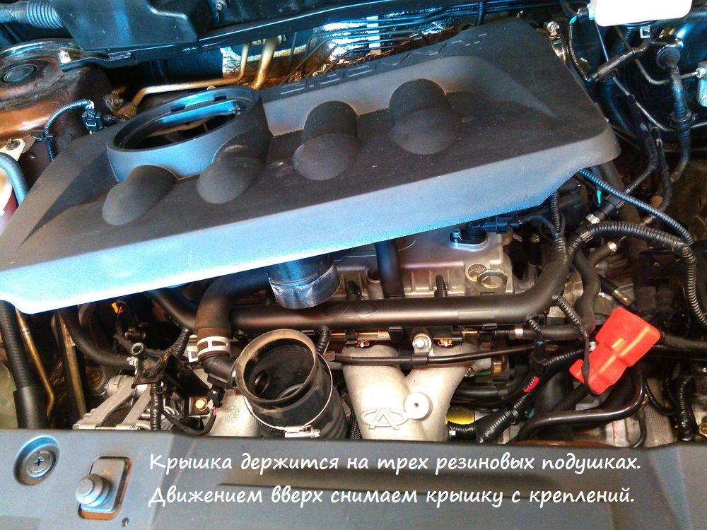

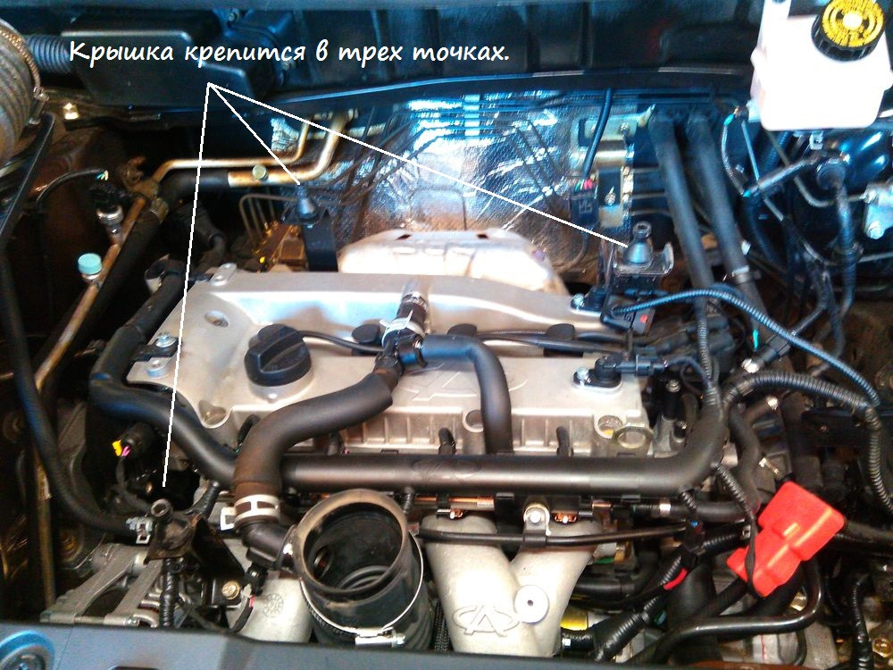

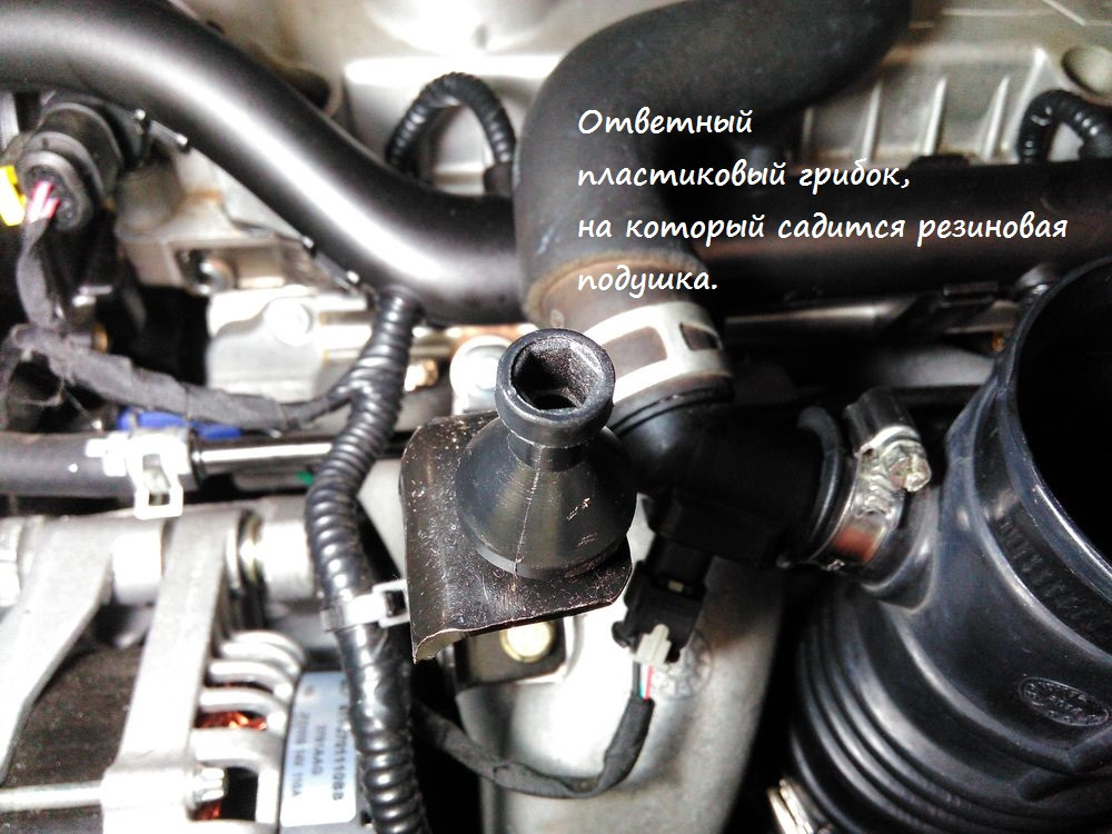

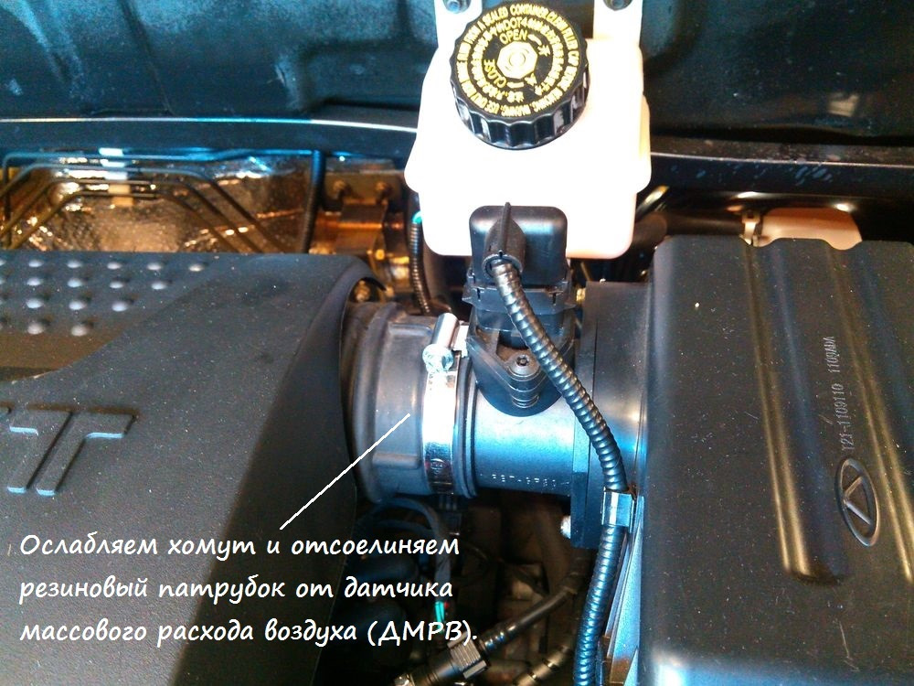

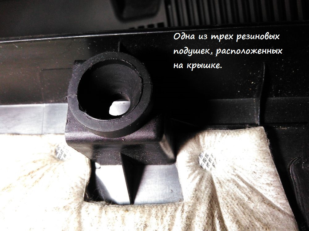

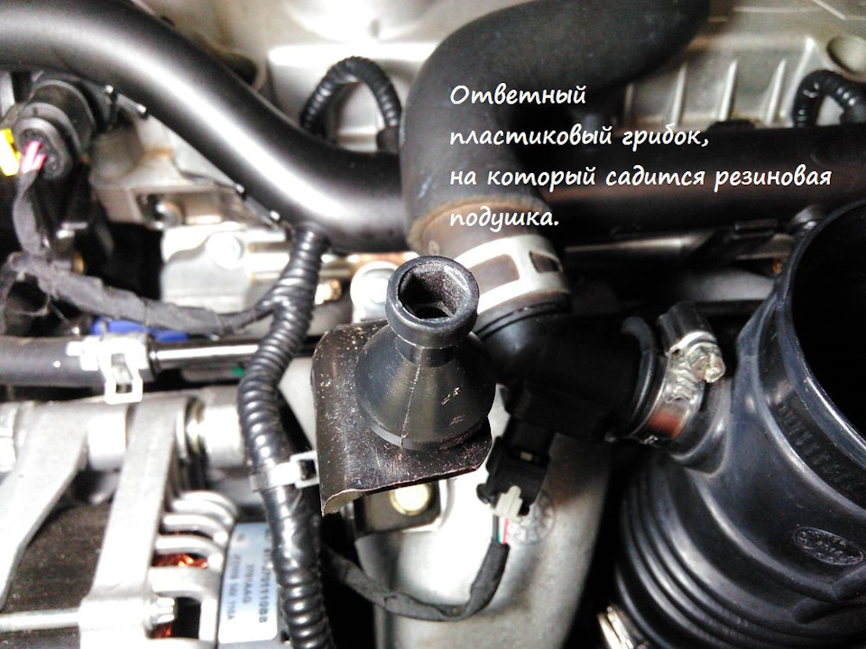

На Chery Tiggo 5 крышка закреплена в пяти точках. Во-первых, на крышке установлены три резиновые подушки, которые вставляются в соответствующие пластиковые грибки, закрепленные на двигателе. Во-вторых, крышку удерживает встроенный в нее воздуховод, который через резиновые патрубки подсоединен с одной стороны к датчику массового расхода воздуха (ДМРВ), а с другой стороны — к дроссельному узлу. Вот поэтому Академег и не смог снять эту крышку без применения инструмента.

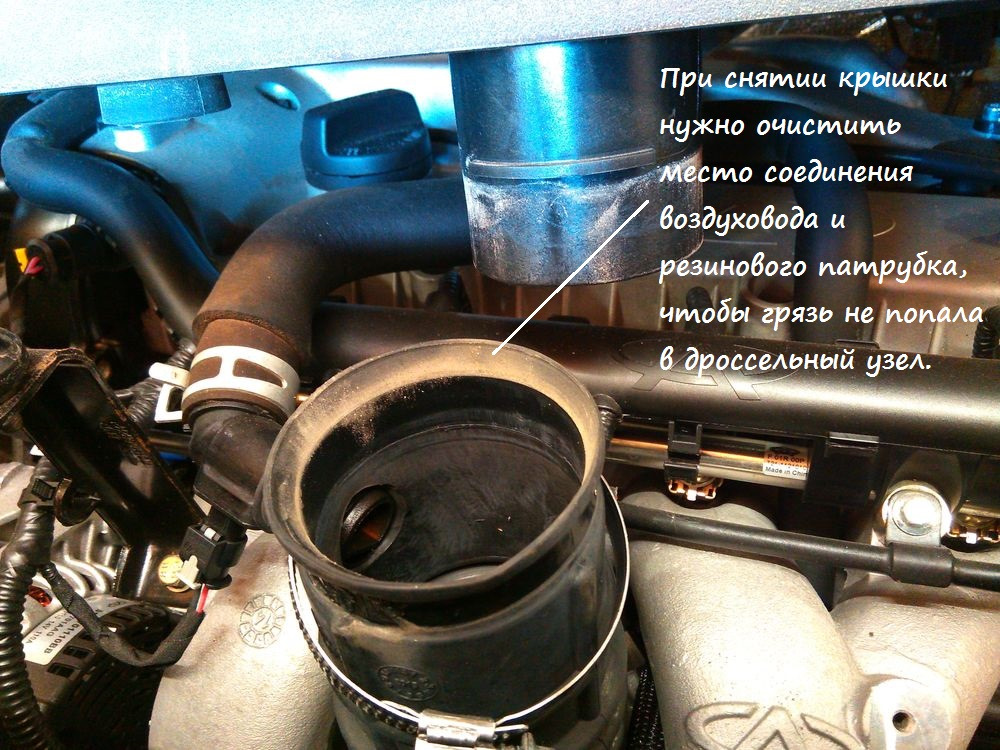

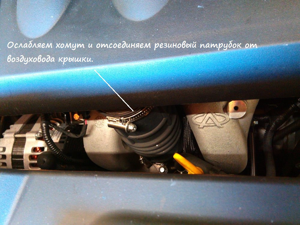

Сам процесс демонтажа крышки простой и не занимает много времени. Для снятия крышки на Chery Tiggo 5, нужно отсоединить два патрубки и сдернуть крышку вверх с резиновых подушек. При демонтаже настоятельно рекомендую хорошо очистить места соединений воздуховода с резиновыми патрубками, иначе есть риск, что при отсоединении патрубков грязь попадет в дроссельный узел, и далее по впускному тракту, внутрь двигателя.
Процесс демонтажа проиллюстрирован на фото ниже. Установка производится в обратном порядке.
