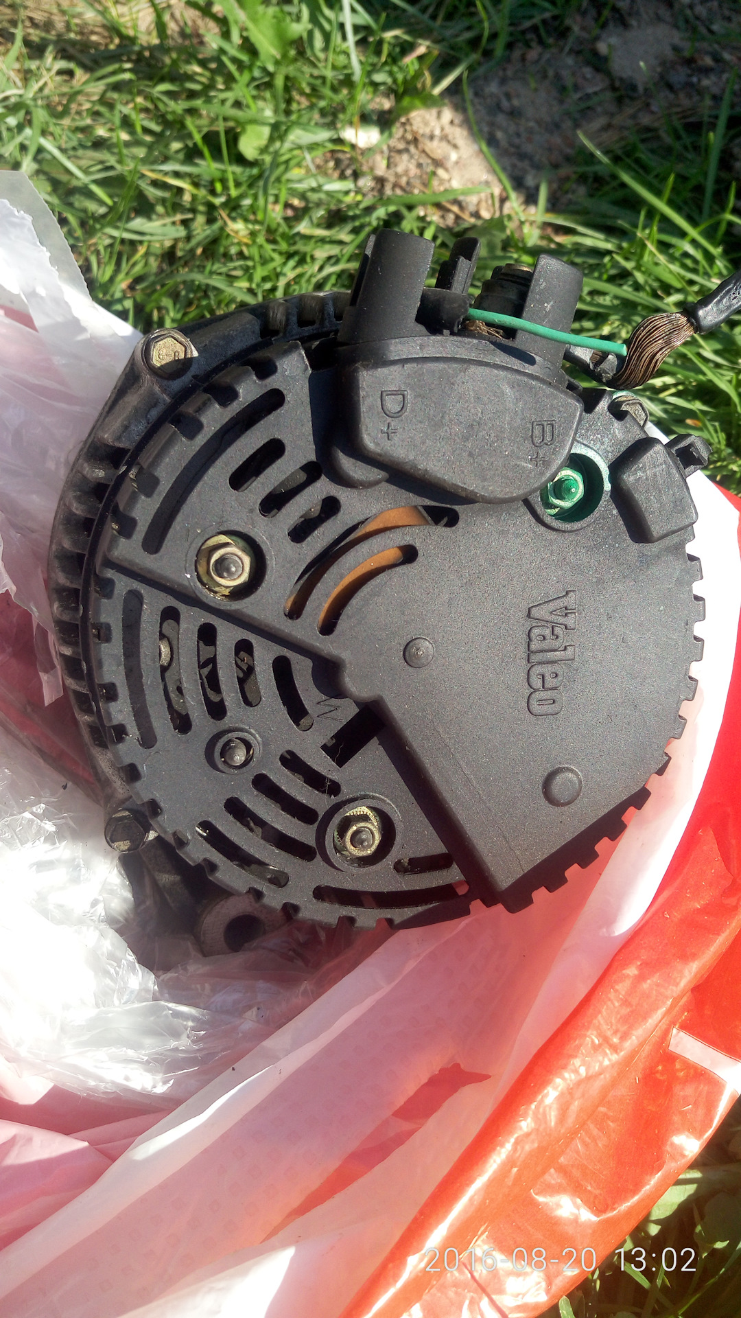

В итоге, снял, занёс в ремонт, там сказали, что перегорела обмотка. Ремонта, сказали, будет на сумму около 200 новых б.р. Было принято решение искать на разборках. Вспомнили тётеньку, которая занимается французами (у неё покупали новый двигатель). Генератор стоил 40 у.е. Установили, завели, лампочка потухла, зарядку показывает 12.6 В, вроде нормально. Но вот меня смущает его нагрев… На холостых тёплый, а когда погазуешь, то уже пальцем неприятно дотрагиваться. Он и должен нагреваться, или что-то не так?

выход с гены должен быть 14.2- 14.4 с заряженным АКБ и греться он не дожен
Так кому верить?
Сам АКБ проверял? Может банка подкорачивает? Б/У генератор(от тети)-заведомо рабочий? Сам гена нагревается при холодном пуске и потом мин.5, затем просто теплый ( прим.50град.)
Ну примерно так и есть
Может быть аккум подсевший был, поэтом большее напряжение шло
Зарядка должна быть от 13.5 до 14.7 вольт. Если ниже, что-то не то
Согласен полностью:13,5-14,8 в---это норма.
Сегодня смотрел, показывает 13,3

Может сам тестер врёт?
Всё может быть. Немешало бы другим проверить.
