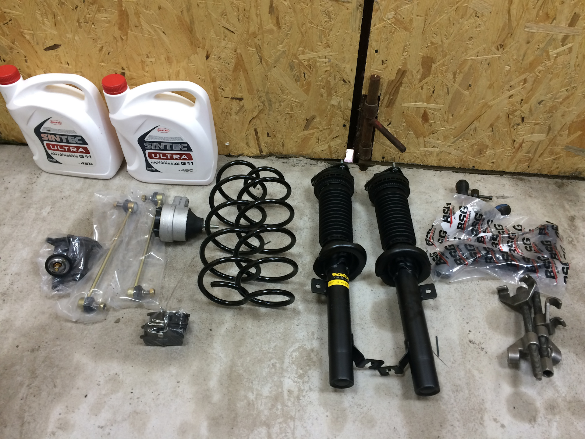

Собрался с мыслями и решил сделать комплекс работ:
Замена передних стоек полностью, выбор пал на Монро, замена корпуса термостата и термостата, замена ож, замена нижнего шланга радиатора, задних дисковых колодок, правой опоры двигателя.

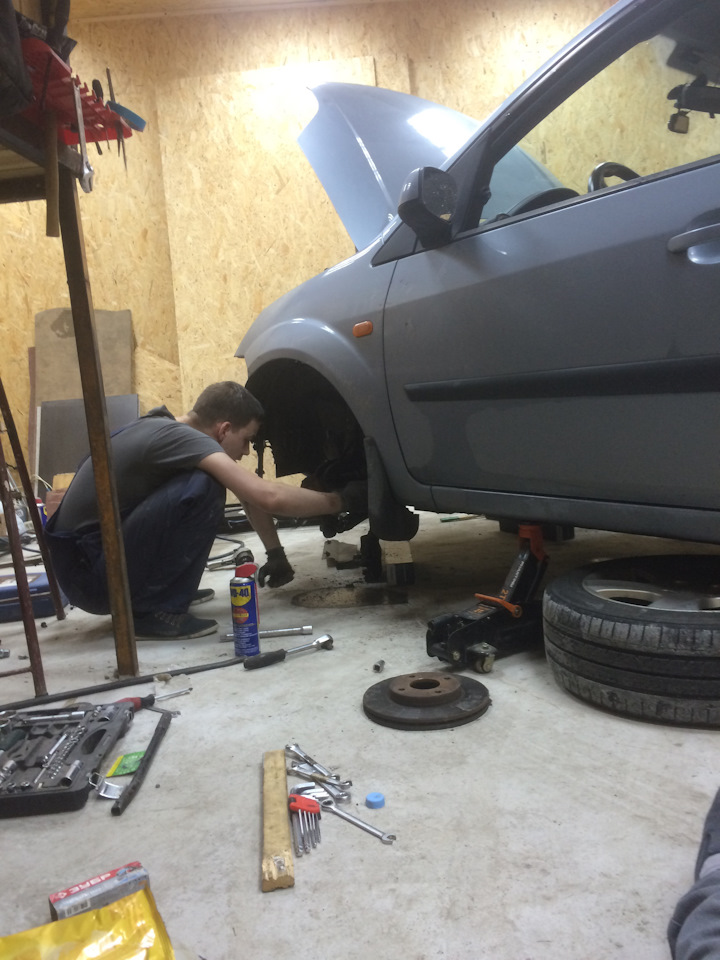

Собрались с Pavelapex и понеслось, но не долго.

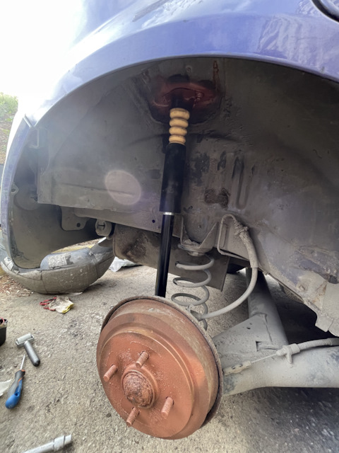

Про замену стоек писать не буду, материала много, одно лишь скажу — будьте готовы что все пойдет совсем не по плану. Намертво встал болт кулака, который стойку держит. С 3 раза наварили гайку и смогли сорвать, новые болты чудом оказались в наличии.
Потратили на стойки весь день. Еще заменили ож (с промывкой водой, вошло меньше 5 литров).
Морда теперь выше и нужно задние пружины менять.

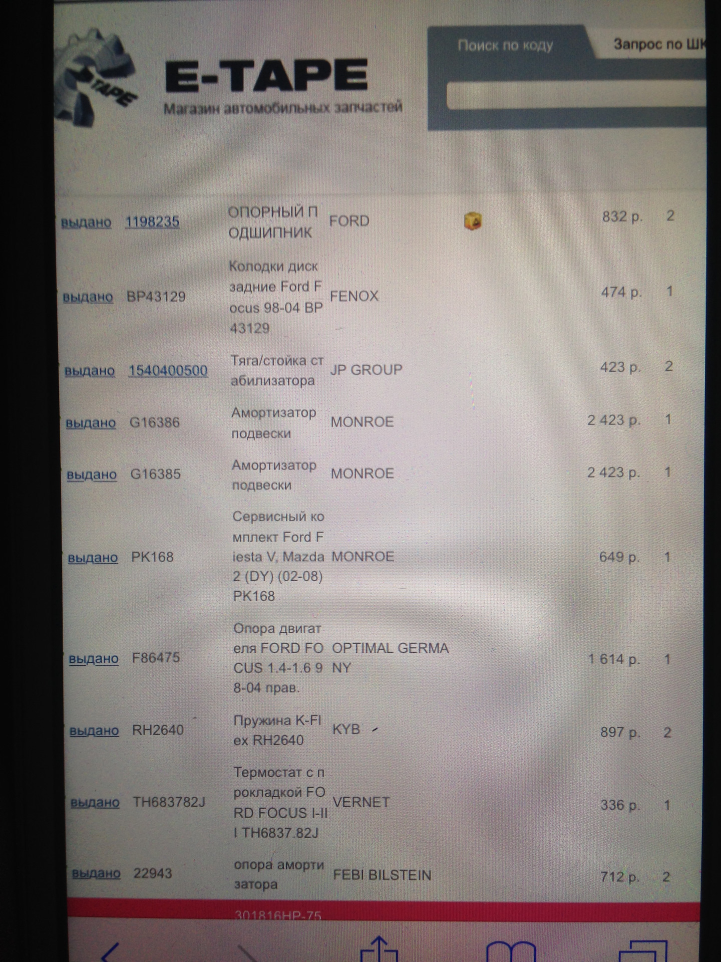

К слову об опоре, недавно ставил от Фокуса Ocap, раскурочило его. Взял на пробу Optimal.
Если кому нужны будут номера зачастей, добавлю.
Фото машины с новой мордой и новыми пружинами сзади. Пружины Каяба. Морда на палец выше зада.
