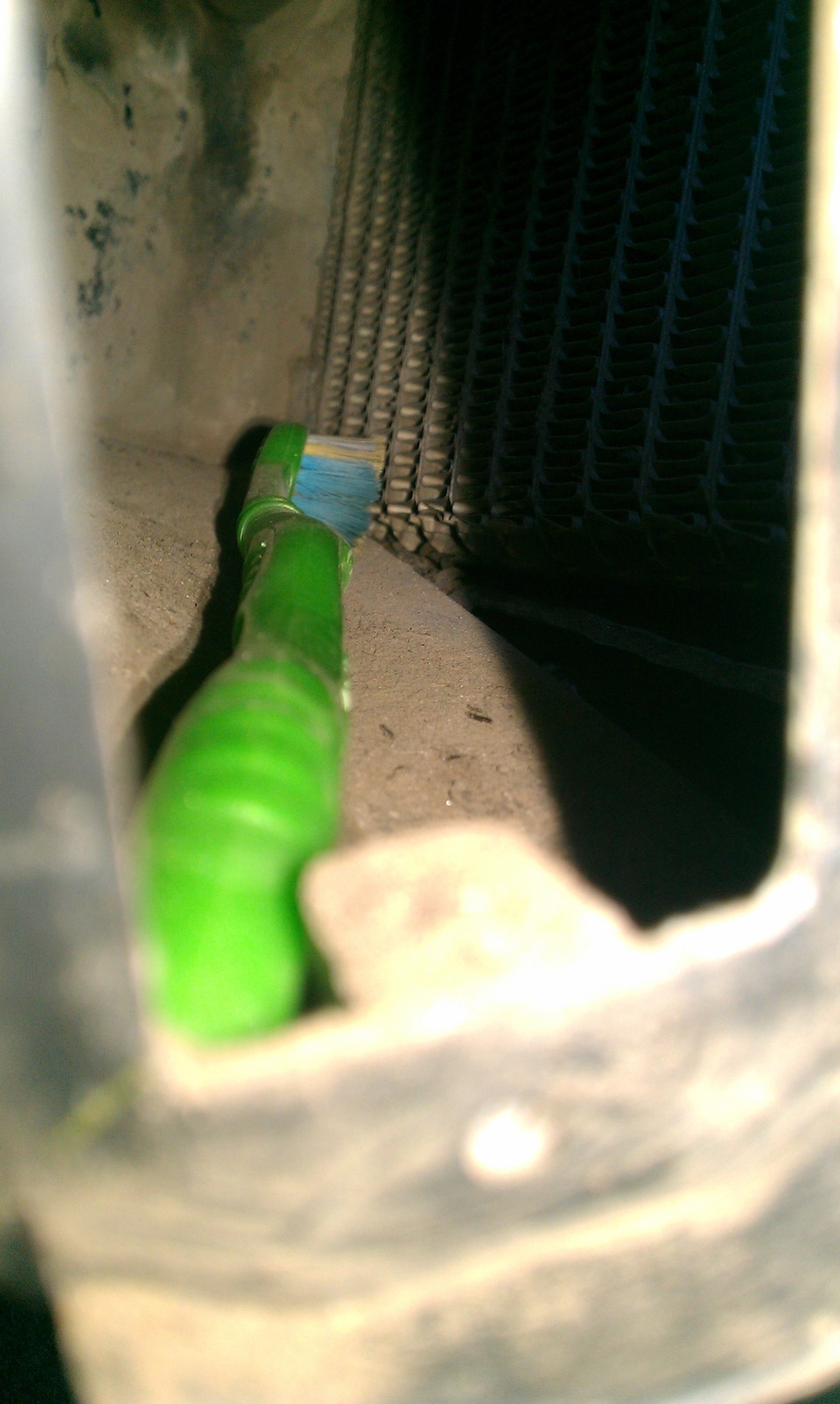

в выходной день решил заняться очисткой радиатора печки\кондея, ибо за год катания из воздуховодов завораживающе вылетал сноп пыли при включении вентилятора.
долбанные японцы, на что они надеялись, какую думу думали выпуская в свет эту машину (90го Прадо тоже касается) ?
Колхоз с болгаркой в подкапотном просранстве мне сразу не понравился, а вот полностью вытащить печку — мысль отличная, но есть сложность в откачке\закачке фреона описано
тут
поэтому отмёл сей вариант.
Прочёл "мокрое" исполнение
тут
ну понравилось. Искал радиаторную кисточку (вместо удлинённой зубной щётки) нашёл грязную в масле. Решил всё-таки зубной щёткой почистить. Вынес ведро воды. То ли день пасмурный, то ли впадлу стало; но короче вычистил всё без воды, всухую. Сложность была только в том, чтобы щёткой не затолкать грязь ещё глубже в соты при чистке.
3 часа работы и вся грязь вычищена.

думаю, что проще раз в год потратить пару часов на чистку испарителя, чем заморачиваться сомнительными апгрейдами. Тем более, что уже знаю и умею…
