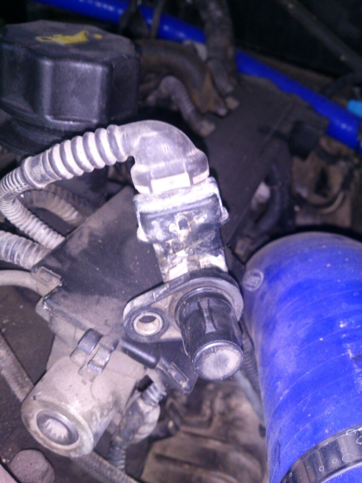

Радует что мы на ходу, машина иногда глохнет загорается верхний чек и не заводиться. Передергивание клемы аккумулятора возвращает в строй и можно куда нибудь доехать (ошибки не горят), потери тяги нет.

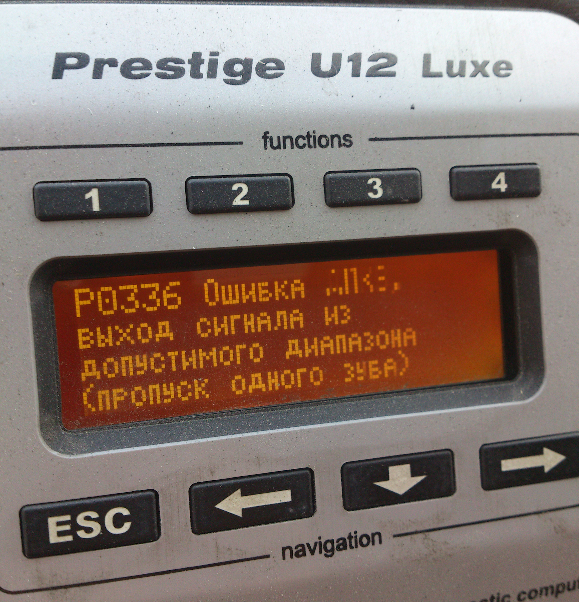

( Не часто встречается ошибка на отечественных авто "P0336 цепь датчика положения коленчатого вала, выход сигнала за допустимые диапазоны".
В отличии от "P0335 отсутствует сигнал с датчика коленвала", с 336 не так все просто как может показаться. Постараюсь рассмотреть все возможные причины возникновения этого кода.
Код P0336 заносится, если
-Коленчатый вал проворачивается
-За один поворот коленчатого вала контроллер определяет смещение опорной метки.
То есть, в сигнале с датчика коленвала возникает помеха, которую контроллер может ошибочно определять как пропущенные зубья. В результате сбивается синхронизация, двигатель начинает спонтанно дергаться, глохнуть, троить. Могут прописываться ложные ошибки P0300 по пропускам воспламенения.

Снять сам датчик, посмотреть насколько чист, бывает мусор разный на нем накапливается, почистил и все.
Сделаю, тем более уже решил по взрослому ковырять, грм поменяю от греха подальше

Такая фигня была дважды! Причина попадания воды в разъем датчика хоть он и числется герметичным…
Лечится просто снимаешь разъем (порой очень тяжело его снять, я подлазил с низу, гораздо свободнее и видно все) и продуваешь маму и папу компрессором…
Можно и силиконовой смазкой сбрызнуть потом…

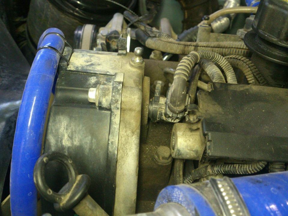

Это вселяет надежду буду пробовать. Сегодня не добрался потому что надеялся что дело было в датчике распредвала, болт отсутствовал, датчик болтался
Только что около него плясал, в моторе моего года жгут идет добротно, разъем на виду, провод до датчика нигде не трется.
Значит смотрю в сторону разъема и датчика, сам сегодня пришел к такому мнению все в бронепроводе
Возможно дело может быть в цепи датчика положения распределительного вала(если таковой имеется), если его нет, то скорее всего разъёмы, или сам датчик.
Проверил не зря болта небыло он болтался, но он не виновник торжества, проблема не ушла
