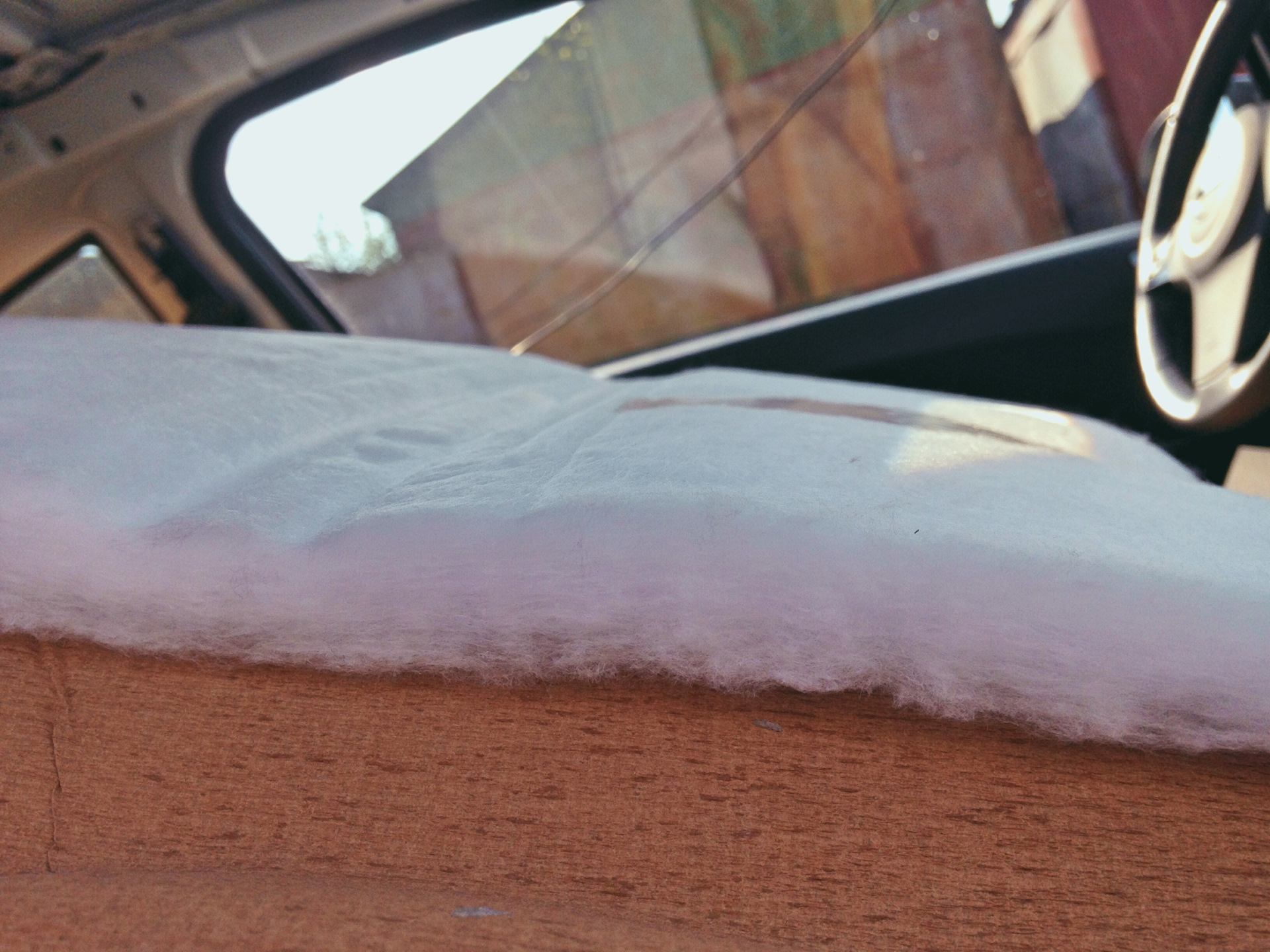

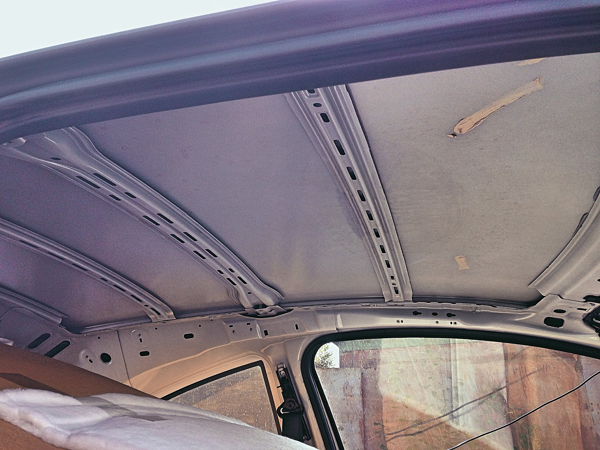

Родная шумка… Не видно? А вот она…
Кусок чего то напоминающего вату или войлок…

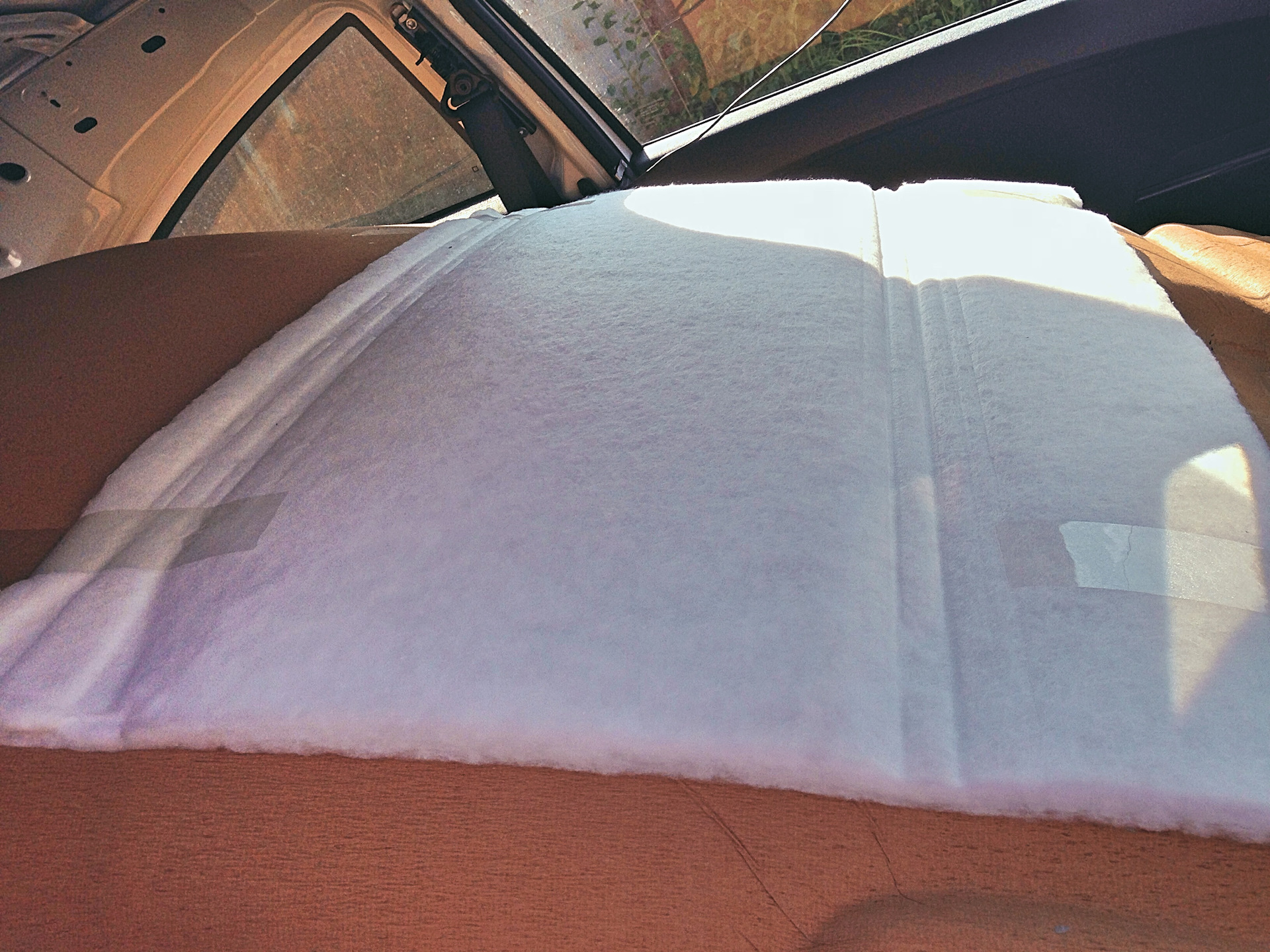

Держится эта штука на обычном скотче где то в районе головы переднего пассажи и водителя.
Не густо, да?

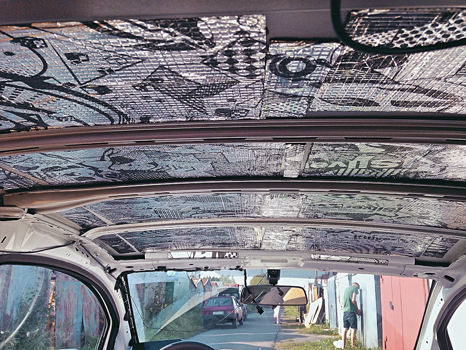

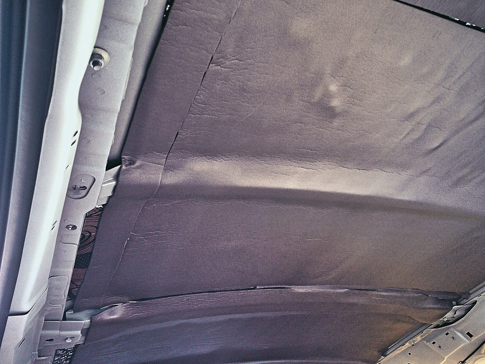

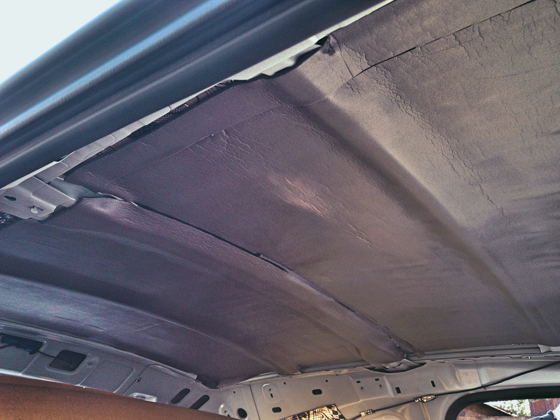

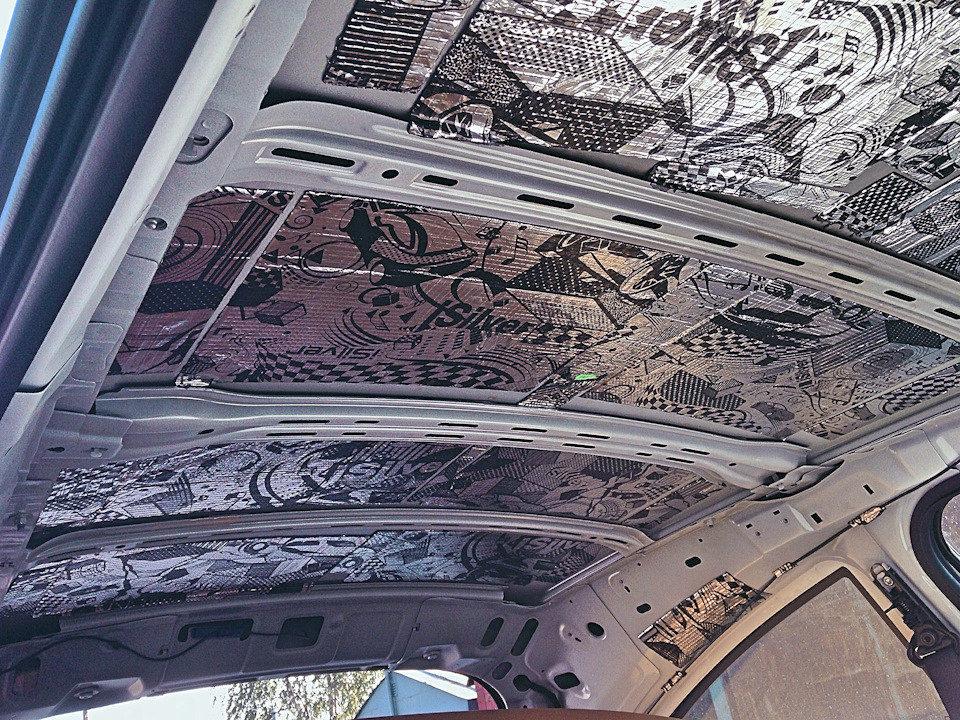

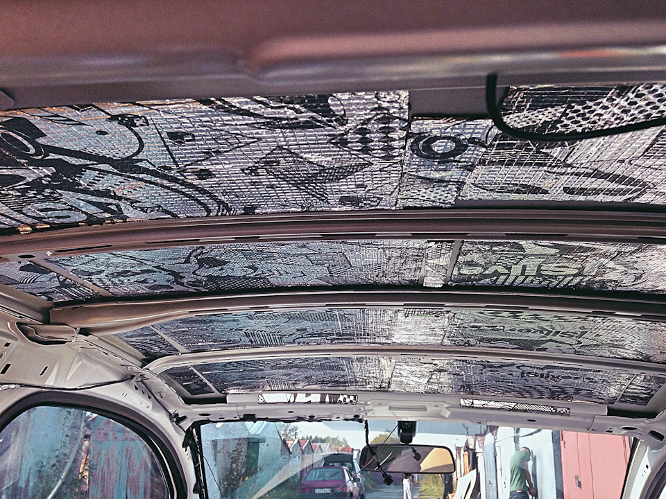

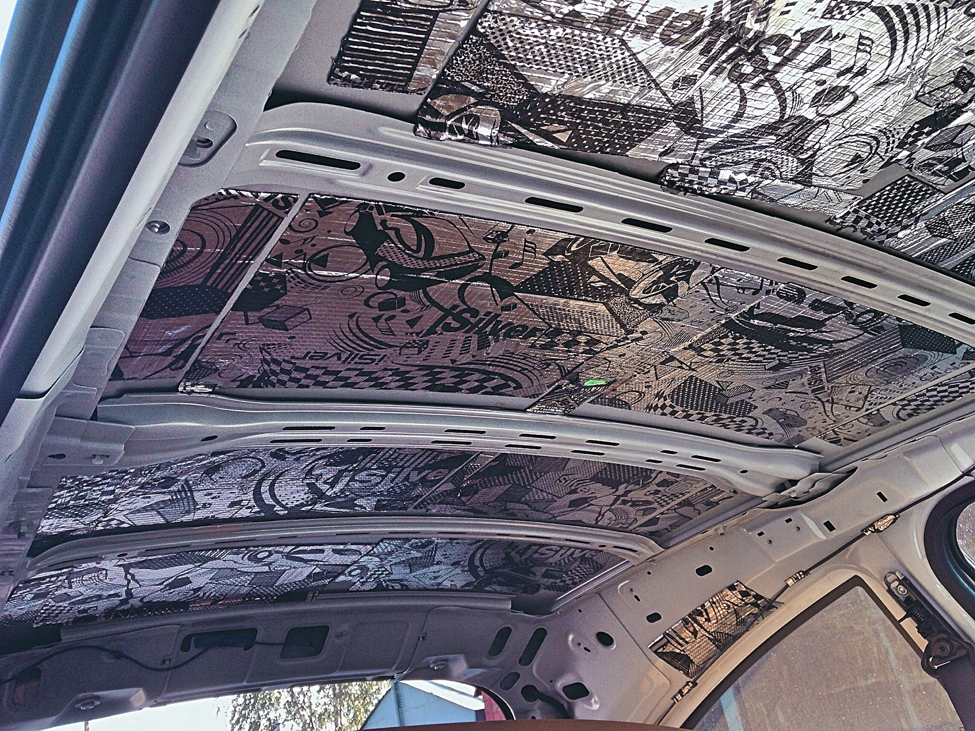

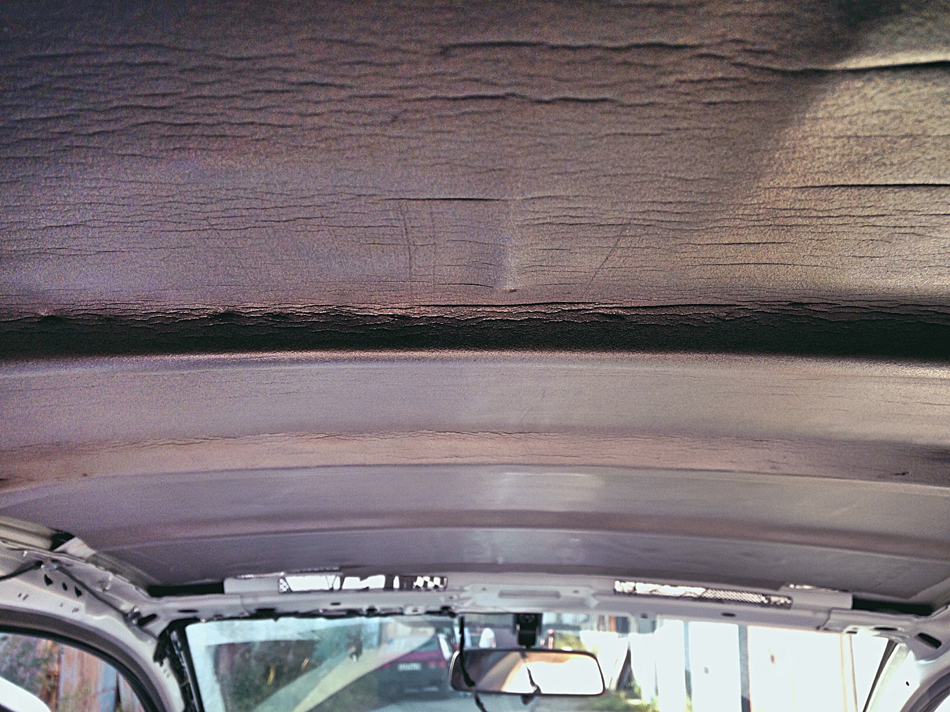

Обезжирил, закатал всё виброй. Не самая тонкая, но и не толстая- для крыши самое-то. Сплошником не стремился делать, но и пропусков больших нет.
Потом Сплен. Тут было одному не удобно и порезал большой кусов пополам

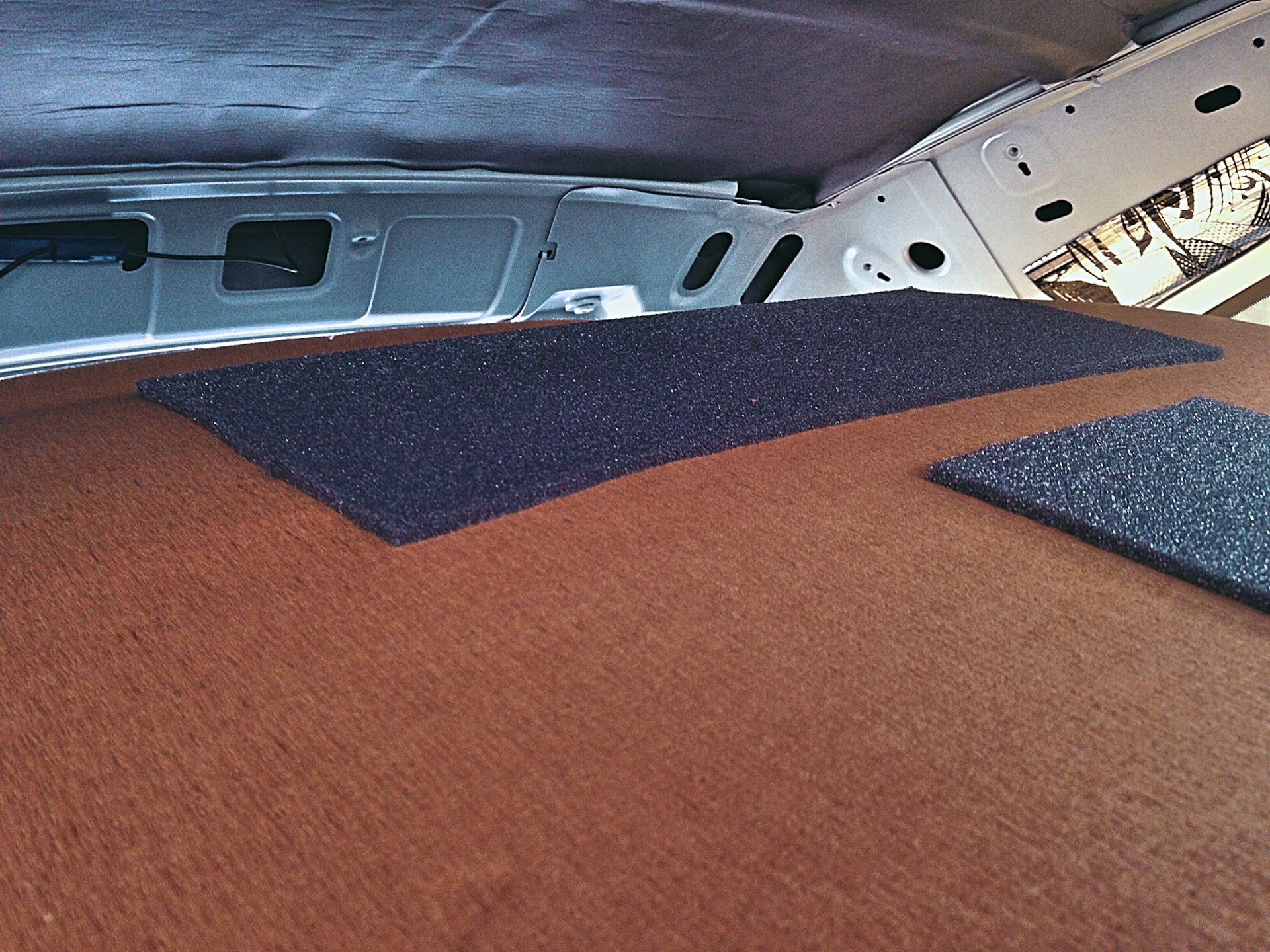

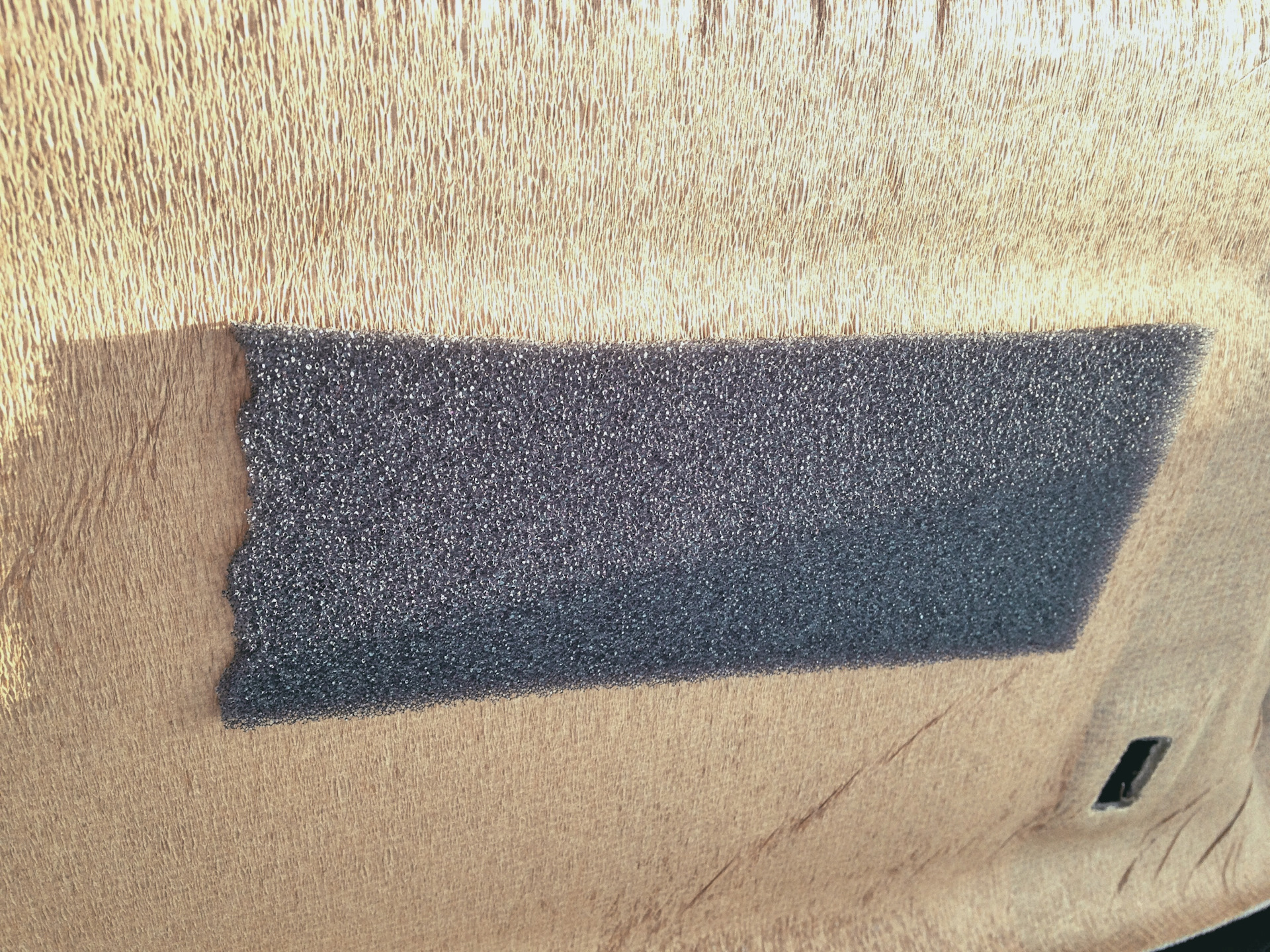

Уже перед сборкой в нескольких местах на потолок приклеил остатки поролона на клеевой основе который остался от шумки дверей- большого смысла нет, но хуже не будет.

вибра идет на клеевой основе, а летом крыша нагревается очень сильно, интересно клей не потечет и эта вся конструкция не отвалится тупо на потолок ? …
у нас этим летом было +42 в тени…и это пока останавливает ))
У нас не настолько жаркое лето чтоб вибра отвалилась 😂

Там клейкий слой на битумной основе- перед монтажом нагревается строительным феном. Материал действительно тяжёлый, но на крышу можно брать самый тонкий. Что бы что то отваливалось- я не слышал.
Эффект на трассе есть?
Я проехал пока только пару километров… Попробуем рассуждать логически? Какой шум преобладает на трассе? Шум колёс и дороги, шум двигателя работающего на высоких оборотах, аэродинамический звук от потока воздуха… во всех эти случаях крыша не при делах. Если досаждает шум на трассе, то лучше бороться с этими его источниками.

Сейчас птиц не стало слышно)) И когда камни в крышу попадают)))
