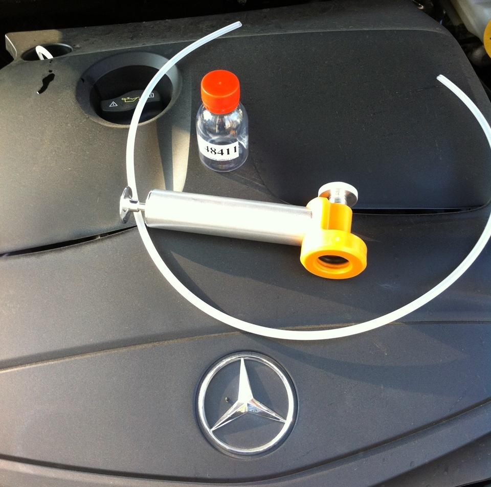

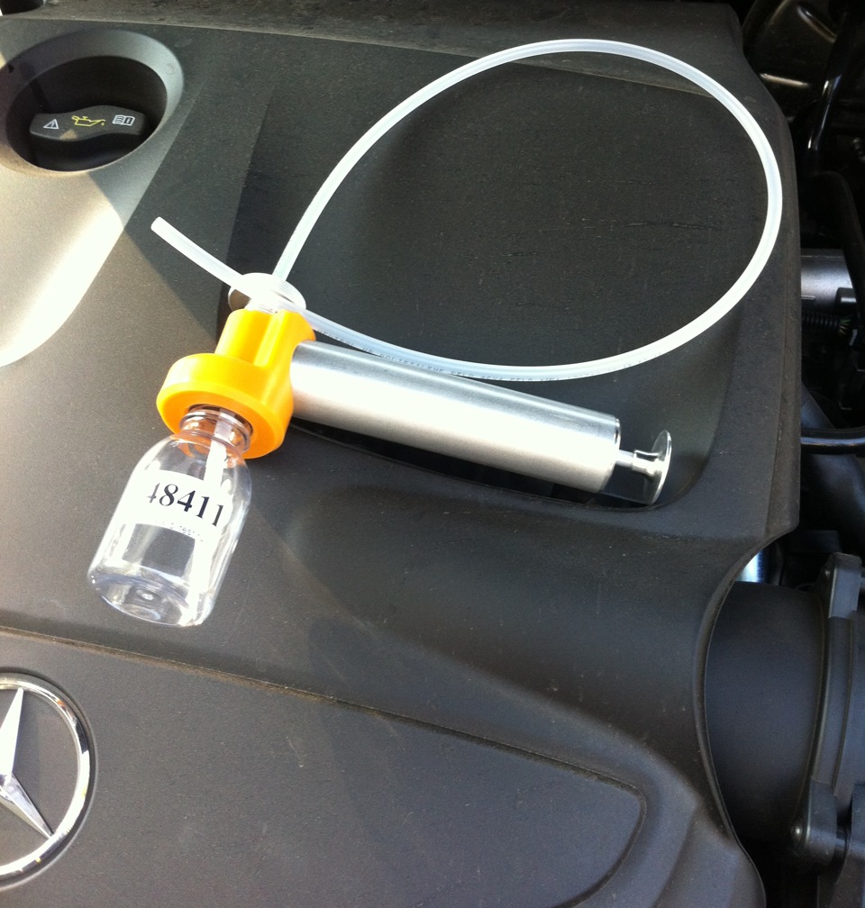

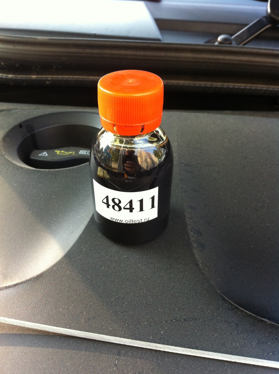

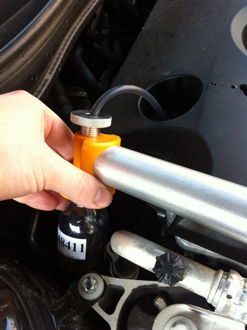

Сегодня прошел отметку в 5000 км и в связи этим, а также профессиональным интересом решил проверить в каком состоянии находится моторное масло и сам двигатель после обкатки. Ну и заодно посмотреть что из себя представляет оригинальное масло, какой там пакет моюще-диспергирующих присадок, сколько цинка и фосфора, есть ли бораты/молибден и т.д. Для этого взял насос для отбора проб, прикрутил емкость и опустил вместо щупа трубку. Откачал порядка 100 мл масла, завтра отправлю в МИЦ ГСМ, результаты получу через неделю, выложу с комментариями что и как с маслом.

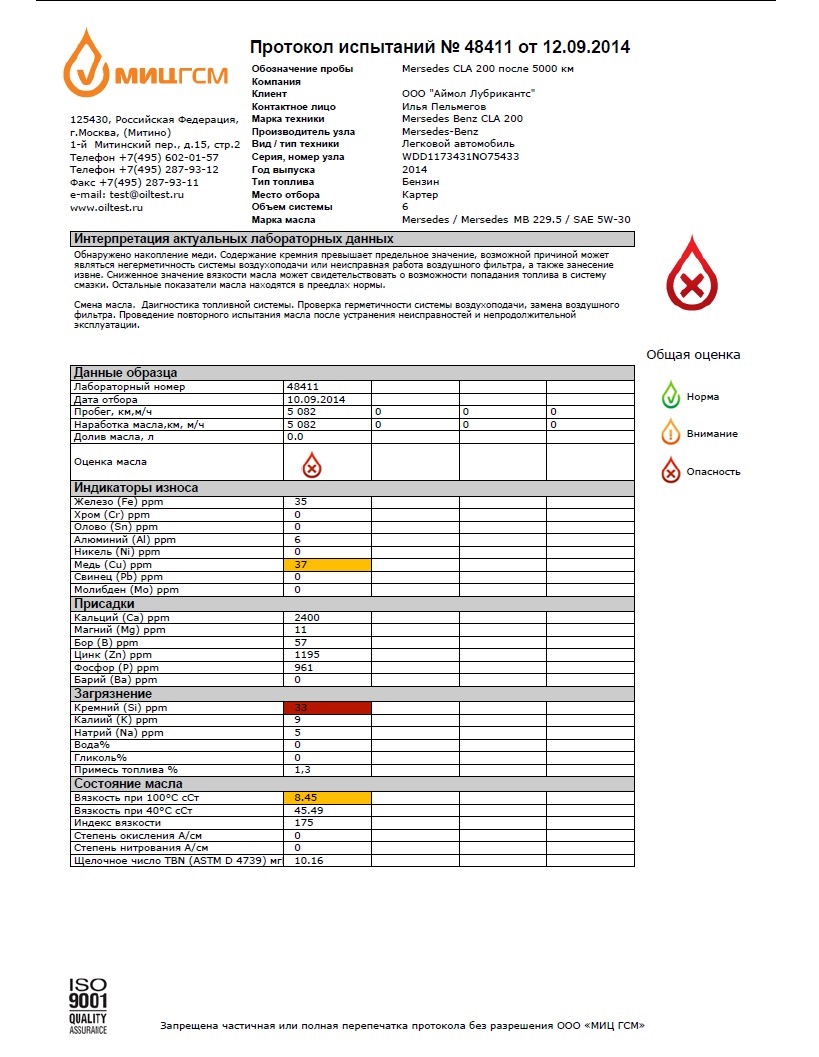

16 сентября получил протокол испытаний. Откровенно говоря был шокирован! Давно не видел таких результатов на таких маленьких пробегах… Итак комментарии:
1. Износ по железу составил 35 ppm. Много это или мало? Все относительно. Если говорить про критические величины, то до них еще есть запас- волноваться нужно с 90 ppm. НО! Для сравнения тест на моей предыдущей машине (KIA KOUP 2.0) показал износ по железу на 11 000 км пробега всего 14 ppm. Наверняка дело в притирке узлов в момент обкатки и поэтому износ довольно большой. Для справки: железо входит в состав блока цилиндров, головки блока цилиндров, клапанов, толкателей и направляющих клапанов, коленчатого, распределительного и коромыслового валов, поршневого пальца, масляного насоса. Что из них износилось- остается загадкой…
2. Износа хрома нет, что говорит о том, что по крайней мере кольца не изнашиваются
3. Износ по меди очень большой и составил 37 ppm. Волноваться по этому показателю нужно при превышении где-то 20 ppm, а при 40-45 ppm масло уже рекомендуют менять. В моем случае все понятно- масло стоит менять. Откуда взялась медь? Вероятной причиной является износ вкладышей за счет попаддания топлива и грязи. На это указывает снижение вязкости масла- при ее снижении падает давление в масляной системе, а это в свою очередь вызывает масляное голодание и износ вкладышей. Также вероятной причиной износа меди мог стать абразивный износ за счет пыли- в протоколе завышена концентрация кремния, который входит в состав пыли/грязи. Версия с износом вкладышей неокончательная: обычно в состав вкладышей еще входит свинец и олово, а они в норме. Если бы знать из каких материалов и в какой последовательности слоев изготовлены у Мерседеса вкладыши, то это бы прояснилось. Вот еще пару вариантов откуда могла взяться медь: масляный насос, масляный радиатор, шатунные подшипники, подшипники поршневого пальца и коромыслового вала, маслостойкие диски.
4. В пакете противоизносных присадок в оригинальном масле нет жидкого молибдена.
5. Интересный пакет моюще-диспергирующих присадок. Он кальциевого типа (что уже хорошо), и имеет очень высокое щелочное число. При этом содержание кальция в масле, который и дает ему щелочность, довольно низкое- всего 2400 ppm. Обычно для такого щелочного числа содержание кальция около 3000-3500 ppm. Что за пакет такой хитрый?
6. Порадовало наличие бора в масле- это дополнительный компонент к противоизносным присадкам. Бораты хорошо себя проявляют в работе и снижают износ двигателя. Но в моем случае подвела вязкость масла. Содержание бора в масле (57 ppm) не сказать чтобы ВАУ- видел я на своей практике и масла с содержанием бора выше 200 ppm. Так что 57 ppm- результат средний.
7. Содержание цинка и фосфора в норме. Это компоненты ZDDP присадки- диалкилдитиофосфатов цинка, являющейся противоизносной и противозадирной присадкой
8. Кремний зашкалил. Основная причина чрезмерного содержания кремния- попадание пыли/грязи. Скажу честно- трубка, которой я отбирал пробу масла, у меня порядка месяца провалялась в багажнике, поэтому есть вероятность того, что пыль в образце попала именно в момент отбора проб. Навряд ли воздушный фильтр за 5000 км начал пробивать и пропускать пыль в движок. Помимо пыли есть еще одна причина присутствия кремния- многие производители масел добавляют в свои масла силиконовые компоненты, которые выступают в роли пеногасителей. Поэтому для точного утверждения пыль это или нет нужно сделать анализ свежего масла Мерседес и посмотреть, есть ли там кремний в составе присадок. Что собственно я и планирую сделать в ближайшее время.
9. В масле обнаружены следы калия и натрия. Это меня действительно напрягает, так как они входят в состав элементов присадок у антифризов. Не дай Бог у Мерседеса что-нибудь просочилось. Держу пальцы скрещенными.
10. В образце очень много топлива- отбирал масло я после получасовой поездки из дома до работы и мог в это время чуток погазовать, хотя в основном по утрам езжу в Эко-режиме (пробки не позволяют). Как результат- в масле 1,3% топлива.
11. Ну и самое интересное- вязкость масла значительно снижена и не соответствует классу вязкости SAE 5W-30. Это уже 5W-20 (у него уже пределы вязкости составляют 5.6-9.3 сСт). Из-за чего снижается вязкость? Две причины- либо деструкция загустителя либо попадание топлива. Деструкция загустителя зависит от того типа, который выбрал производитель. Если он выбрал дорогой звездообразный, то он практически не деструктирует при сдвиговых нагрузках. Если же производитель съэкономил, то вместо звездообразного в него был положен линейный, который очень хорошо режется пополам в первые 2-3 000 км, что сказывается на вязкости- она падает. Сейчас для Мерседеса оригинальное масло делают все кто не лень- и Фукс, и Мобил, и Шелл. Кто конкретно заливался в мой двигатель мы конечно не узнаем… Но мне кажется, в моем случае виноват все-таки не загуститель, а попадающее в масло топливо- именно оно разжижает масло даже при очень низких концентрациях. У меня же содержание топлива было очень высоким.
Теперь выводы:
1. Друзья, для Москвы не заливайте масла класса 5W-30- при движении в пробках и небольших ускорениях в масло попадает большое количество топлива, которое по цепочке вызывает снижение вязкости, масляное голодание и износ двигателя. То же самое касается и спортивной эксплуатации.
2. Чтобы не слететь с гарантии, нужно искать масла с допуском MB 229.5 (вот здесь можно выбрать- bevo.mercedes-benz.com/bevolisten/229.5_en.html) и обязательно с вязкостью XW-40 (0W-40 или 5W-40). Оно также будет разжижаться топливом, однако его вязкость не так сильно упадет и при эксплуатации будет в рамках SAE XW-30, что безусловно снизит износ двигателя
3. Обязательно проходите промежуточное ТО после обкатки. Как наглядно показывает мой случай, износ двигателя в первые 5000 км очень высокий. Дальнейшая эксплуатация на масле приведет к последующему абразивному износу.
Теперь что буду делать я:
1. Приобрету оригинальное масло MB 229.5 класса вязкости 5W-40
2. Поменяю масло и масляный фильтр через пару недель
3. Возьму на анализ свежее масло из канистры
4. Через 2000 км возьму пробу вновь залитого масла

Спасибо, познавательно. Это масло с завода? Почему решили, что оно 229.5 и 5W30?
Да, это с завода.
Почему я думаю, что это 229.5? Во-первых, Мерседес рекомендует и заливает в качестве масла первой заливки 2 типа масла: 229.5 и 229.51. 229.5 идет на бензиновые двигатели, 229.51- для дизельных. У меня бензин, соответственно на заводе заливается 229.5
Во-вторых, содержание фосфора указывает на то, что это не 229.51. Спецификация МВ 229.51 требует, чтоб масло содержало от 500 до 900 ppm фосфора. В анализах его 961 ppm, значит это не 229.51. Остается только 229.5, для которого содержание фосфора ограничивается рамками 500-1100 ppm.
Почему 5W-30? Все просто- класс вязкости 5W-30 предполагает, что вязкость при 100 градусах должна лежать в рамках 9.3-12.5 сСт. В протоколе вязкость была 8.45 сСт, что не лежит в рамках 5W-30, но причина этого была в разжижении топливом- 1.3%. По опыту: этого количества топлива как раз хватает для понижения вязкости на 1 класс, но не на 2 класса (т.е. это оригинальное масло не могло быть класса 5W-40). Пример: на прошлой машине у меня в анализах было 0.9% топлива и вязкость хоть и снизилась, но все равно осталась в рамках 5W-40. Если бы было 1.3%, то вязкость из 5W-40 перешла бы в класс 5W-30, то не более.
Получил весьма интересные результаты- указал выше
