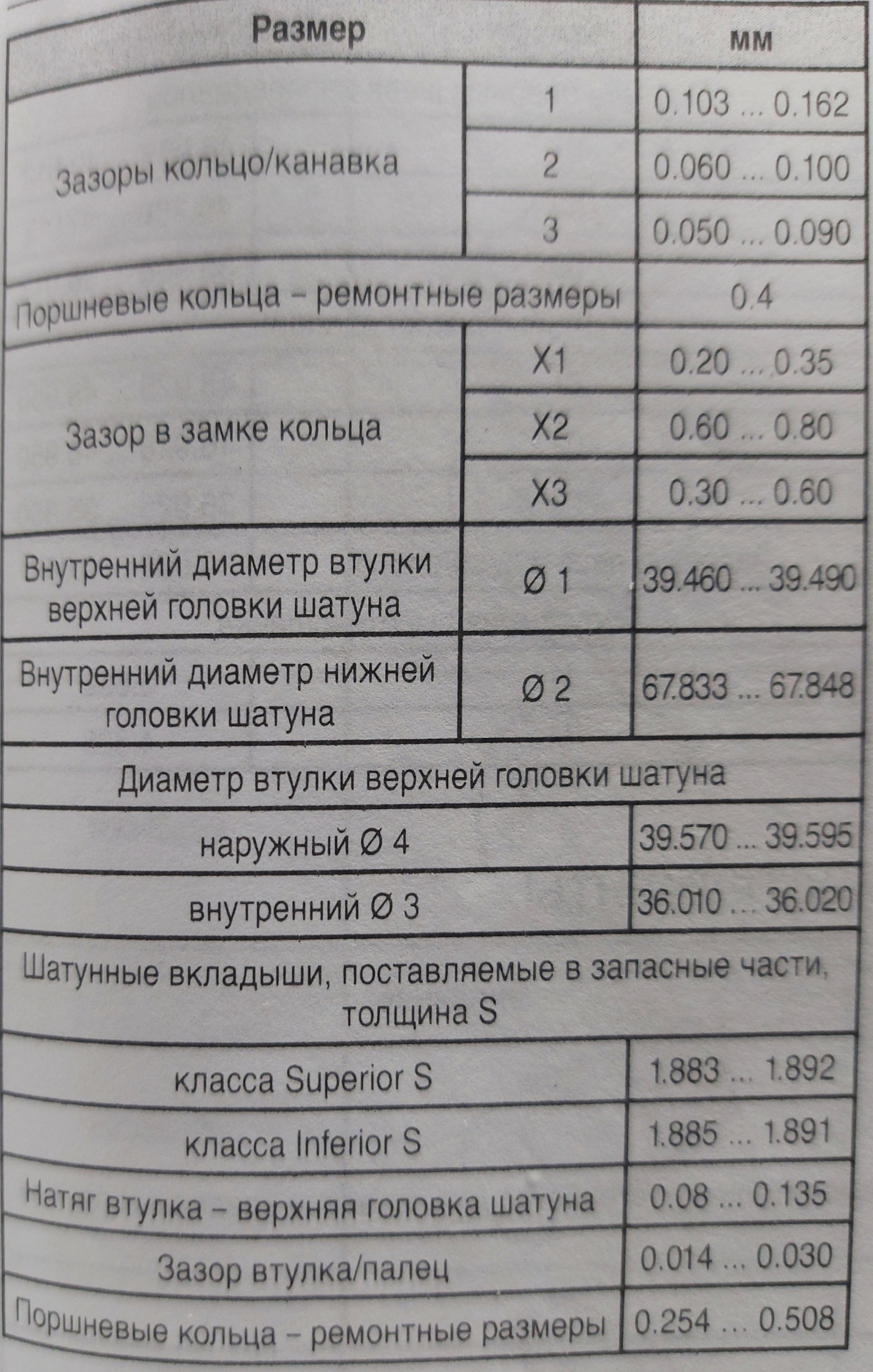

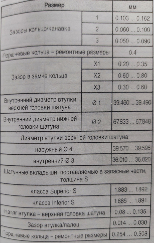

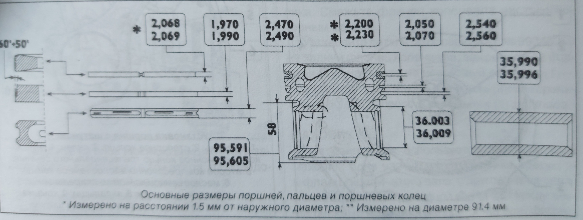

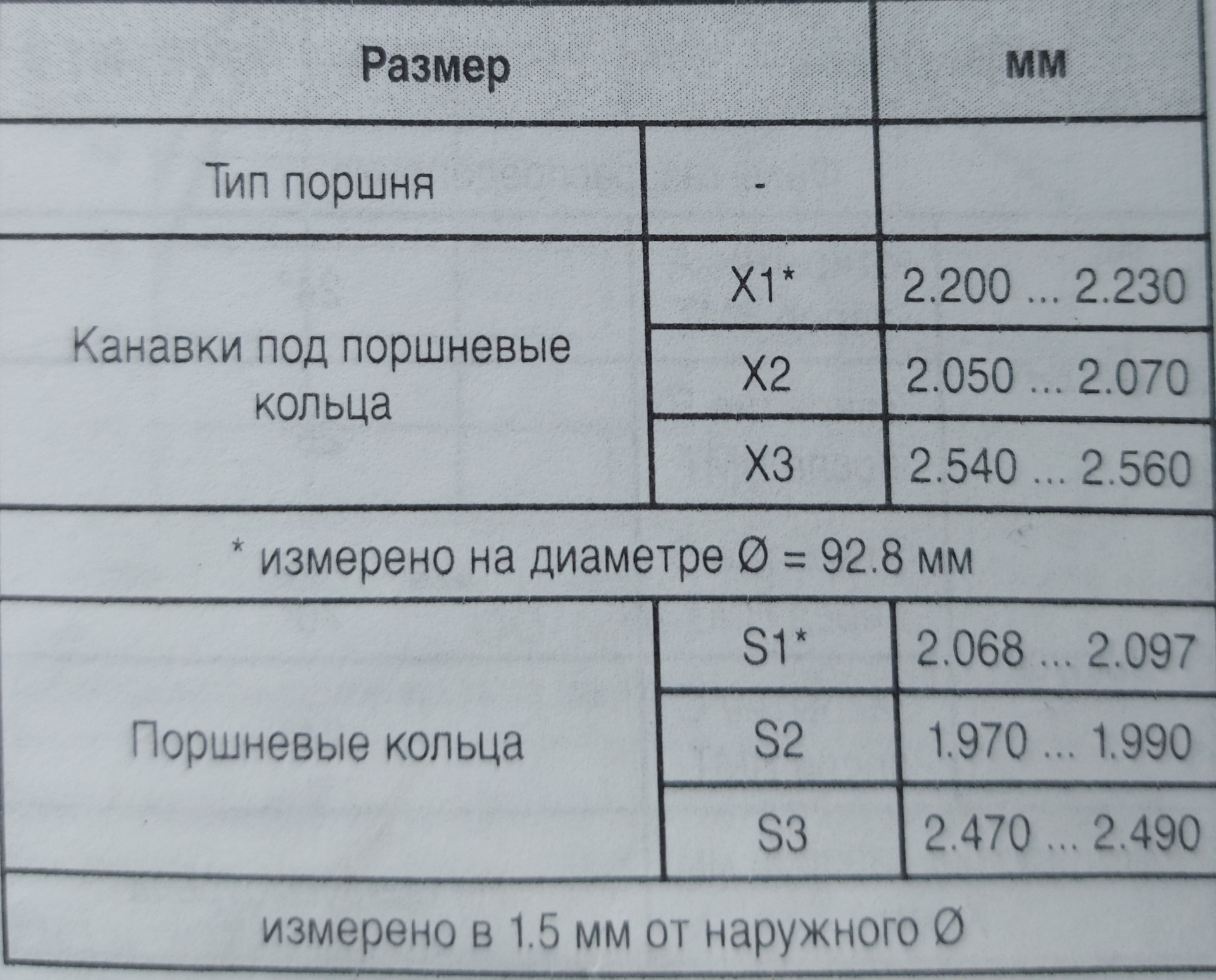

Добрый день! Нужна ваша помощь! Не могу найти инфу по тепловым зазорам и допускам на кольца, поршни.Предельно допустимые размеры. Я понял на вас есть книга по ремонту, можете глянуть есть ли там такая инфа. Буду очень благодарен!

Огромное вам спасибо за помощь!
