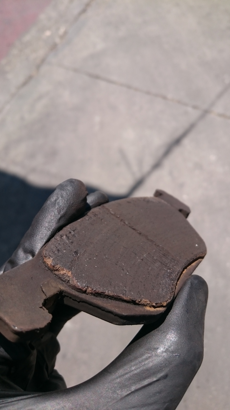

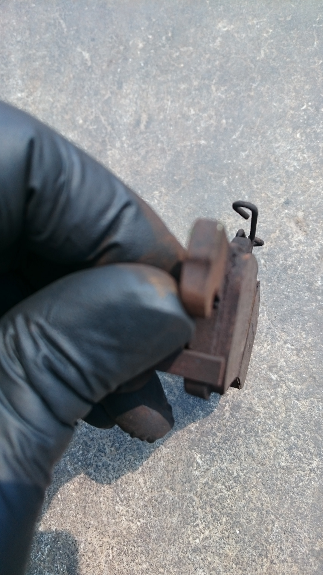

Прошлый комплект выдержал 30700 км и отправился в мир иной.
Новый комплект, а именно диски ebc usr и передние yellowstuff и задние greenstuff успешно установлены вчера.
Теперь обкатываю новый комплект, отзывы после притирки.

Это ты диски убил что ли за 30 тысяч?:))
Задние были оригинал, хватит им уже, а передние да, убил, бить стали
ТАк все таки стерты были диски или просто били?
Просто если били то значит горячими дисками в лужу залетел походу:))
Диски были 23.7 мм при минимуме 23. Били, потому что кто-то их перегревал нещадно
:)))) Активный ездок:))
Да, причём били интересно, при спокойном торможении с обычных скоростей все ок было. При агрессивном с большой скорости тоже. А вот если спокойно с большой скорости, то били
Ну может что долгое торможение идет и диски перегревались просто сильно.
А резко ты тюкнул и отпустил:))
Может, но ставить такие диски на новые более агрессивные колодки не щахотел
Поглядим насколько тебе этих хватит:))
Самому интересно. Второй набор колодок в запасе

К сожалению задних жёлтых на мою машину пока не выпускают. Кстати и зеленых официально нет. Это колодки от тойота ярис, они по форме полная копия, первый комплект откатал без проблем
Как то быстро первый комплект сдулся.
Тут не комплект виноват, а правая нога, которая давит газ больше чем надо, а потом соответственно тормоз
