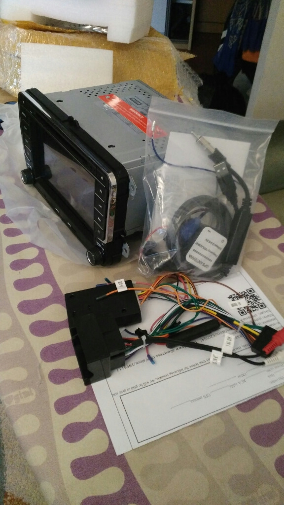

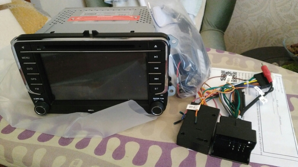

В общем, пришла долгожданная посылка из Китая.
Ссылка: www.aliexpress.com/item/F…2114.13010608.0.96.8P8N9Y

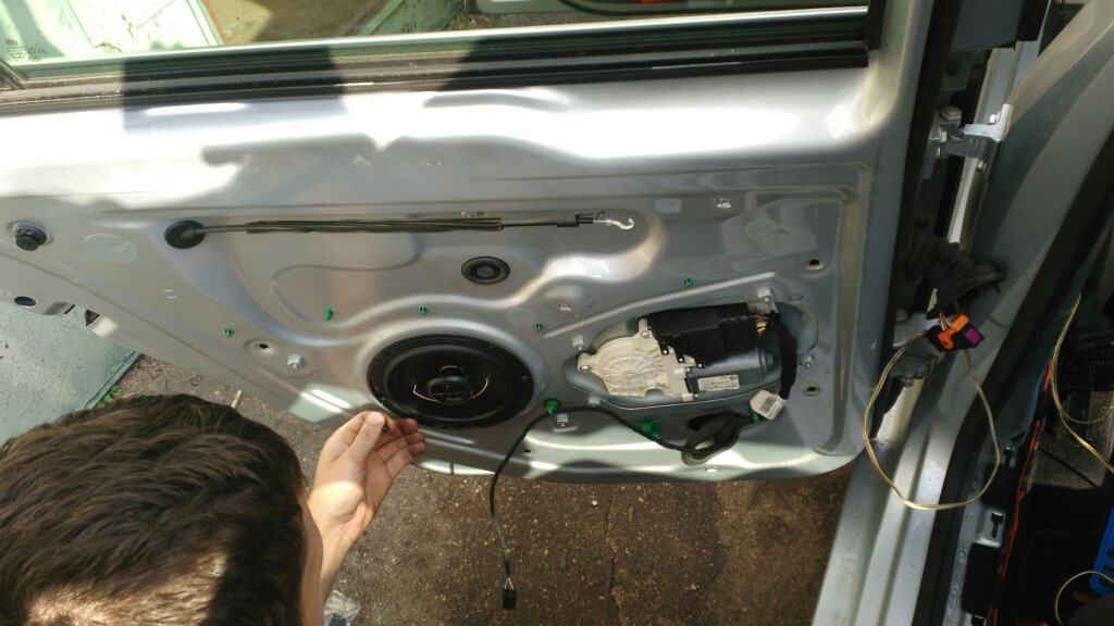

С момента покупки Джетты, захотелось поставить туда что-нибудь такое же качественное по звуку, как штатная 300-я, но с бОльшими возможностями. Также, чтобы потом к этому вопросу не возвращаться, были куплены динамики Pioneer TS-G1732i под штатные места в задние двери, то есть размер 6,5".

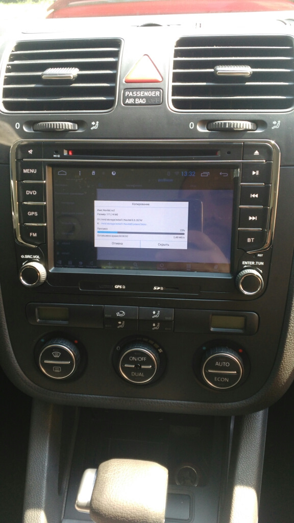

В общем, краткий отзыв по магнитоле:

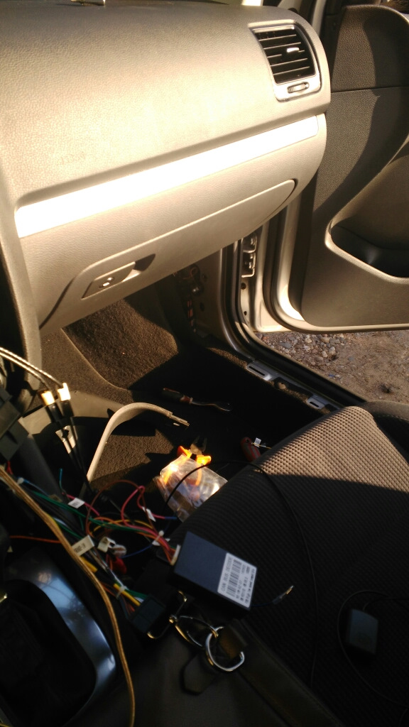

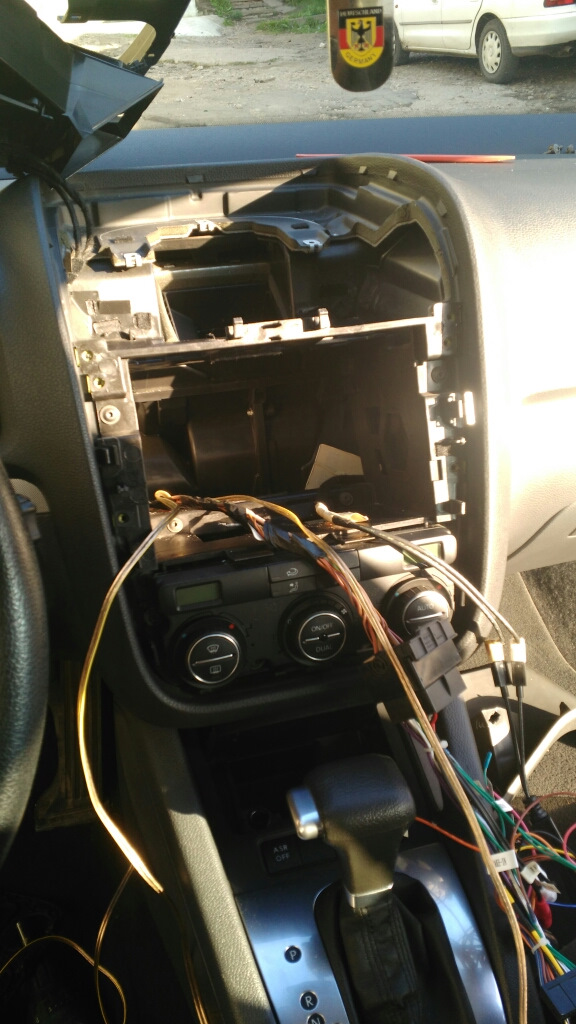

Звук откровенно говоря — ГАМНО. Штатная в миллион раз лучше играла (я бы даже сказал идеально). (диапазон низких и средних и высоких частот и мощность меньше). Работает быстро, стабильно. Чтобы магнитола работала по принципу штатной (ключ всунул-вкл, высунул-выкл), пришлось переменное питание брать от прикуривателя, т.к. в стандартной фишке 2 (!) постоянных идет. GPS работает отлично (приемник спрятал под крышку центральной консоли, хы-хы). CAN шина работает отлично. Радио начинает шипеть, как заводишь автомобиль, и даже когда просто когда зажигание включаешь! Пробовал ставить фильтр на питание и делать доп.минус. Результата не дало! Сенсор отличный. В целом, звук стал, конечно, мощнее, чем был, но менее качественный.
Может, есть рекомендации, как вернуть качественный фольковский звук? Есть ли смысл поставить внешний 4-х канальный услилок?
И, может, кто-нибудь подскажет, как решить шипение с радио? Или таковы реалии китайских товаров?

А питание антены подключил?
Питание антенны? Ну конечно. Там два штекера было, которые перешли в один. Интересно вышло.
У антены должен быть ещё провод питания… А усил конечно улучшит звук, но очень трудно настроить, ведь усил тож не просто так включил и всё, звук, заглушающий стадион. Лучший способ понять, это спросить(если есть у кого) погонять усилок.
Да, подключили!
