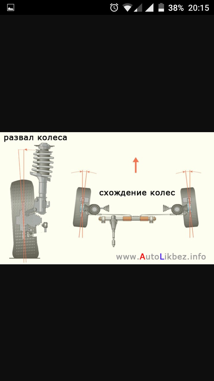

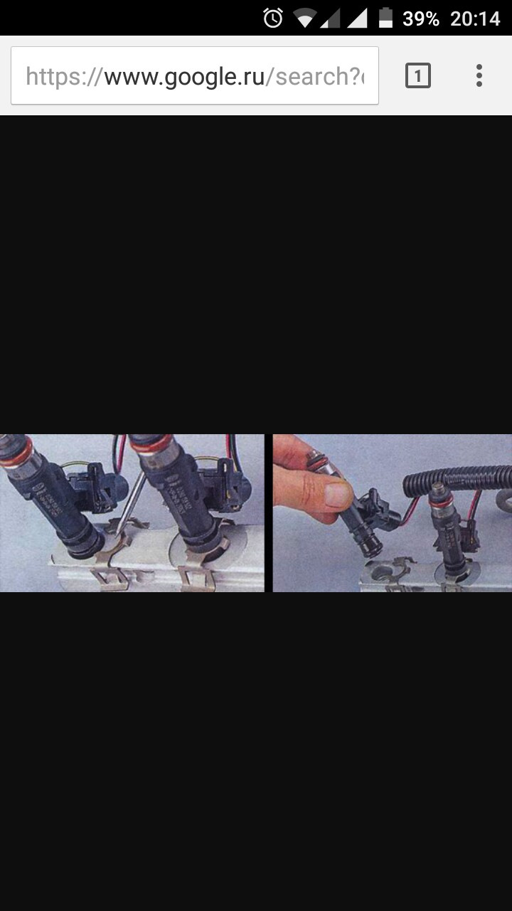

И так у меня затроила внезапно семерка стал моргать чек ну думаю свечи, поменял фиг! Загорелся чек и вот после этого думаю форсы засорились купил очиститель инжектора его так нахваливал продавец так вотЗалил поездил сначала лучше стало но потом отказали 1-4 цилиндры ппц) купил очиститель инжектора спрей промыл форсы 1-4 были забиты до того, что не пшикали почти ну думаю готово и вроде проехал все ок, как начала подергиваться хотел ехать на диагностику как думаю проверю свечи и 4 белая вся, решил проверить искру засунул палец в четвертый ВВ провод, а ее нет поехал купил ВВ провода и о чудо все ок)В этот же вечер поймал яму и сбился развал, сегодня сездил сделали очень хорошо в завгаре)всем удачи

Чистить форсунки надо не спрямил, а ехать на нормальное СТО и нормально чистить систему, это не такая простая операция как кажется.
Не все берутся на Жигулях делать как и геометрию.Проще сам сделаю а особого отличия нет что сто что спреем
