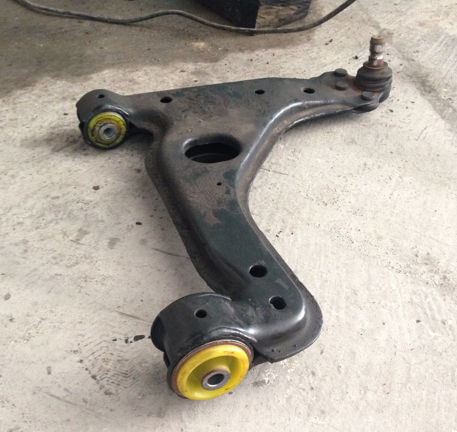

Как уже понятно из заголовка, решил восстановить то, от чего обычно владельцы OPC избавляются в первую очередь ) лично мне на прошлой машине очень понравилось рулежка с работающей ids+.

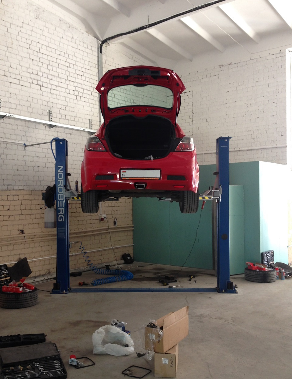

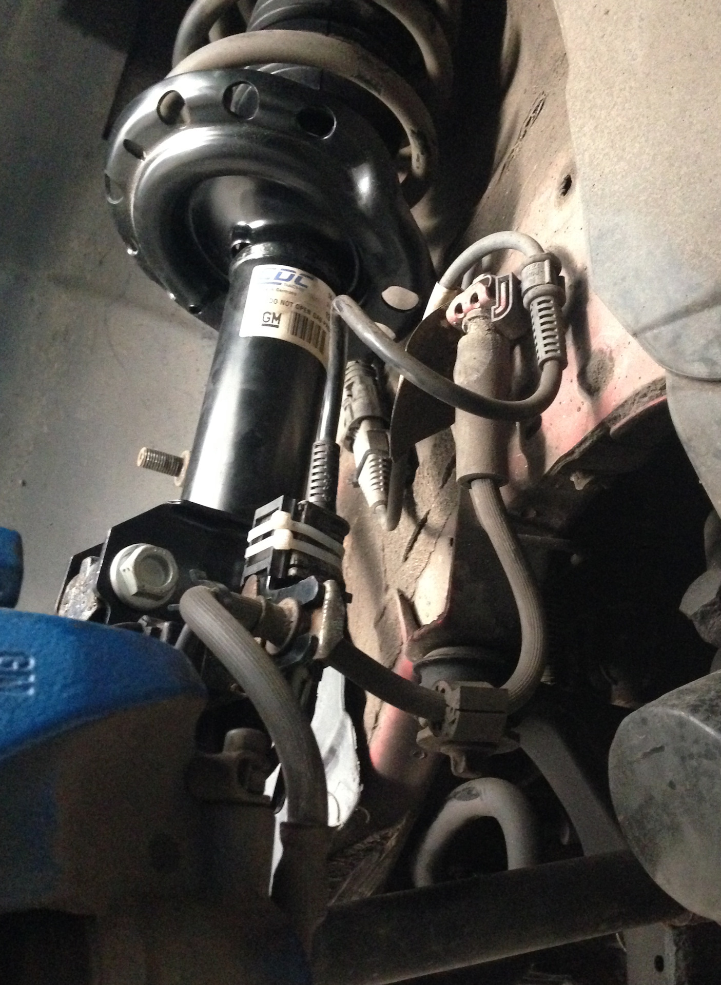

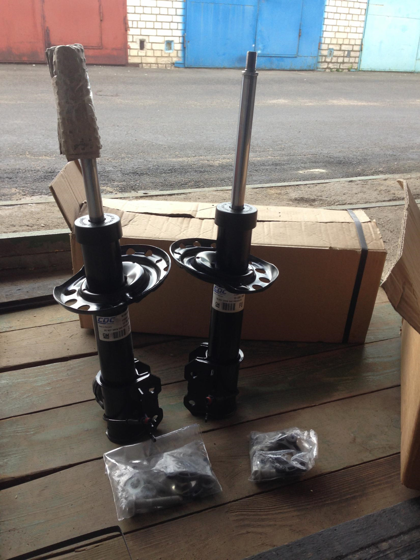

В моем опеле с завода ids+ уже был, но российские дороги не оставили ему шансов :) При покупке в круг стояли оригинальные амо, без регулировки жесткости, при этом очень дубовые и жесткие. Но это не проблема, еще от прошлой машины остался чудесный пакет с абсолютно всеми запчастями по подвеске, включая оригинальные новые ids+ амо, так что осталось лишь выбрать сервис.

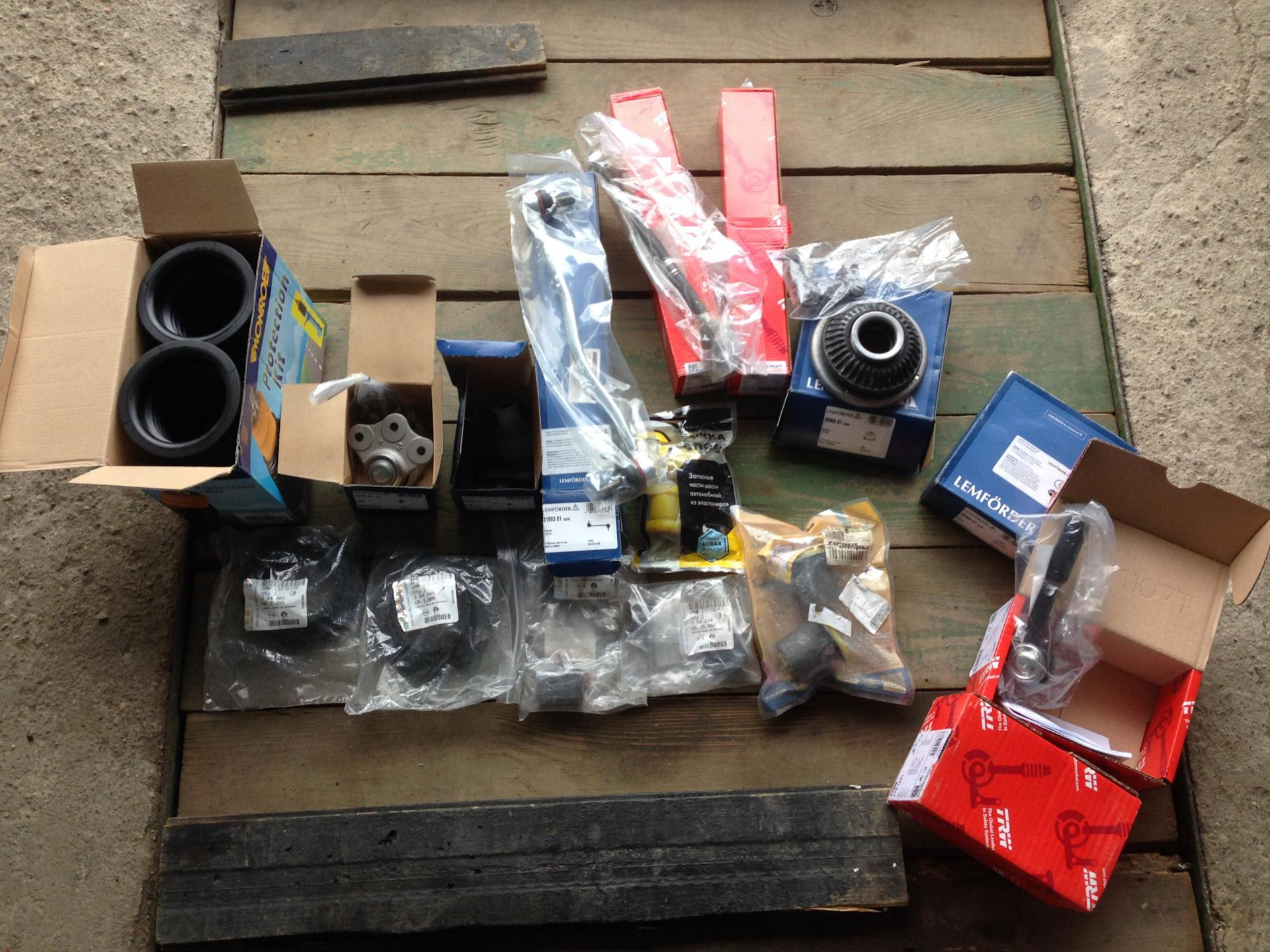

По факту разбитыми оказались 3 сайлентблока и один рулевой наконечник. Но раз уж менять — то менять все :) Сайлентблоки поставил полиуретан, с впрессовкой абсолютно никаких проблем.
В процессе разбора развалился один опорный подшипник, который тут же был заменен новым оригинальным, вместе с опорой :)
По ощущениям, еще без выставленного развал-схождения, авто стало гораздо собраннее и больше не вырывается из рук при ускорениях :)

Ids хороша) а где брал сайлентболики?
были куплены прошлым хозяином gtc turbo в запас ) одно время даже думал, что потерялись где-то в гараже, но нашел их.
заказать их по артикулу не проблема в том же экзисте:
Точка Опоры 23-06-2163
Точка Опоры 23-06-2606

Спасибо! Сейчас на очереди задние амо, позже опишу подробнее электрическую часть ids+
