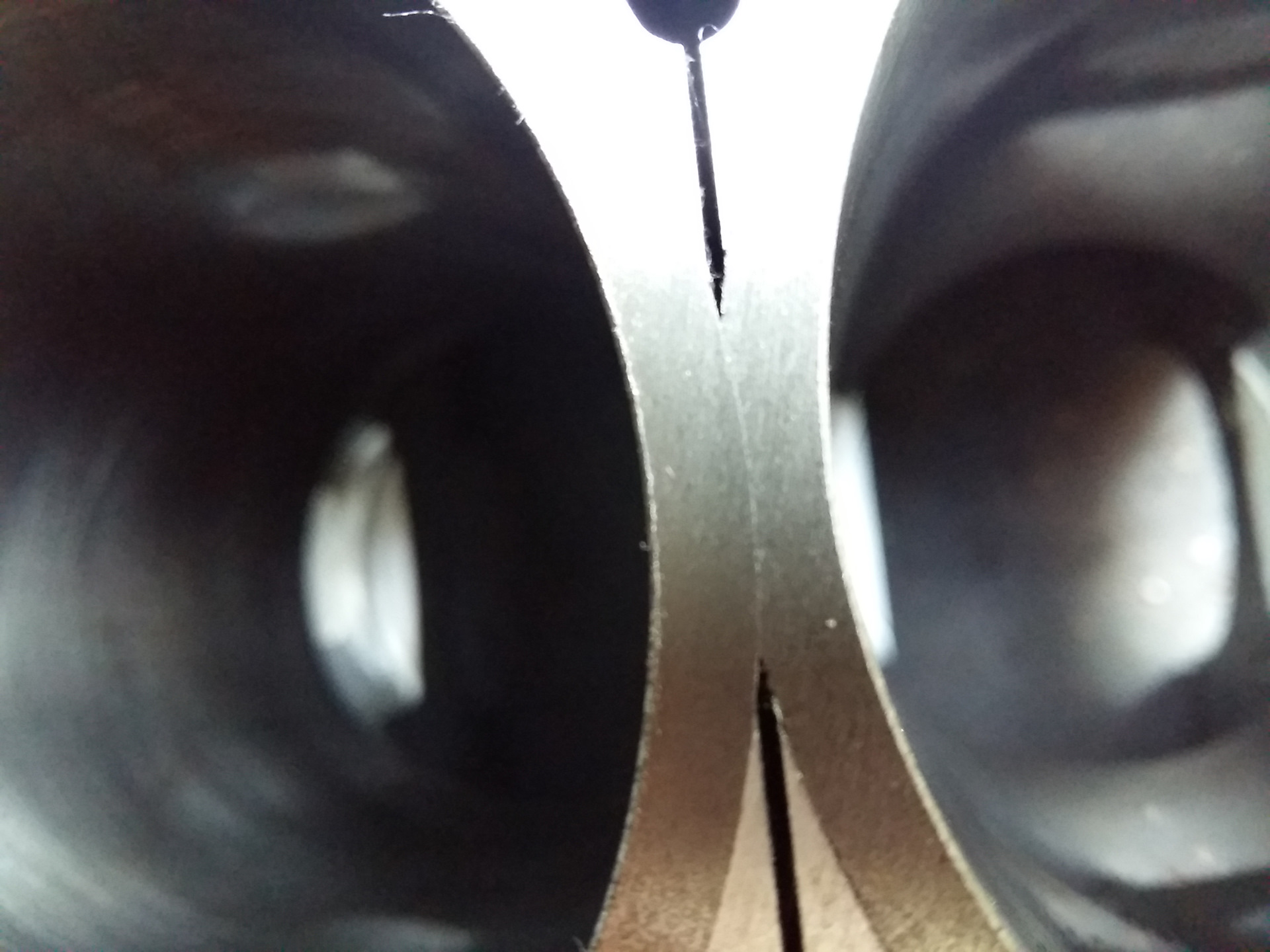

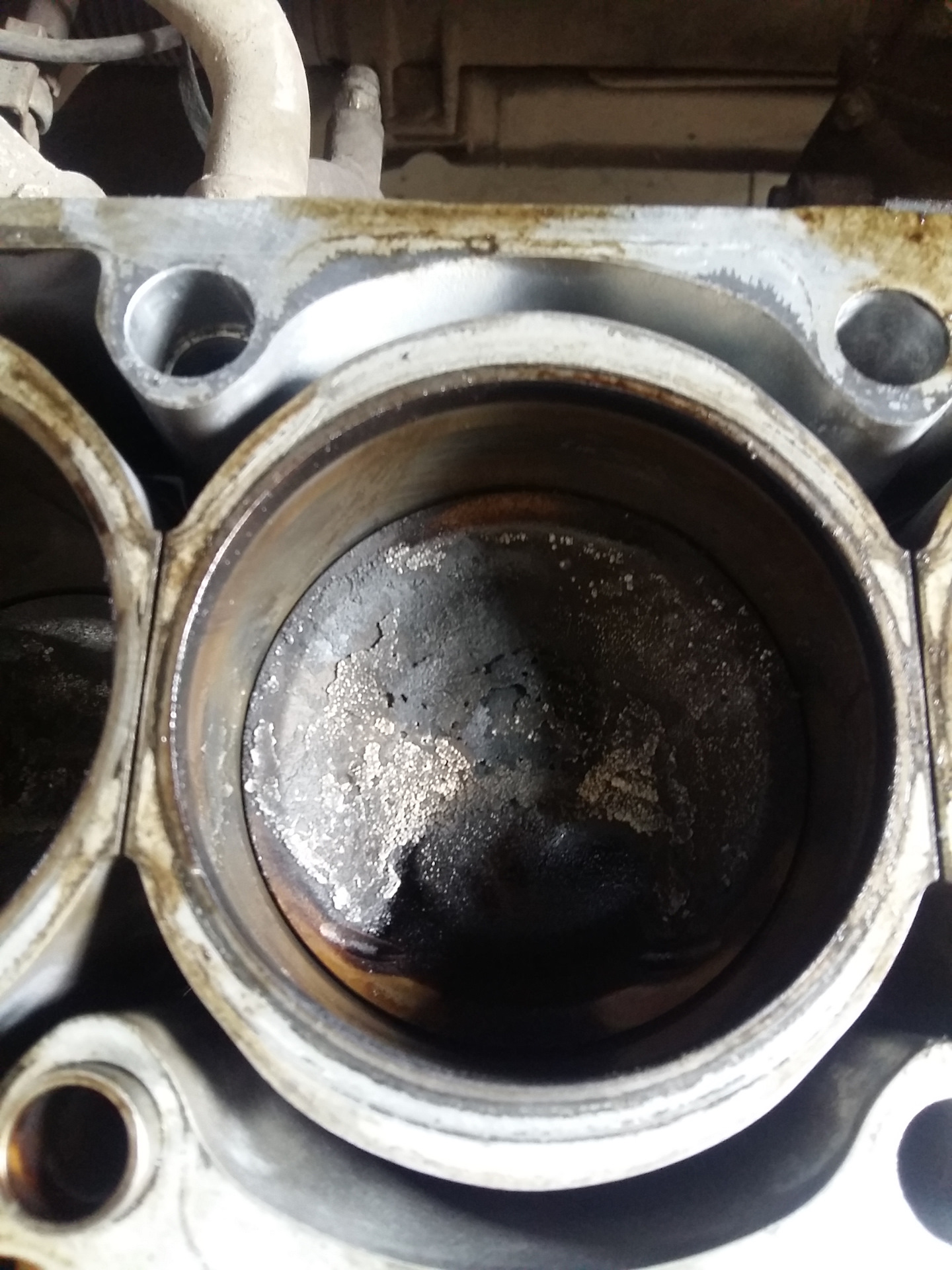

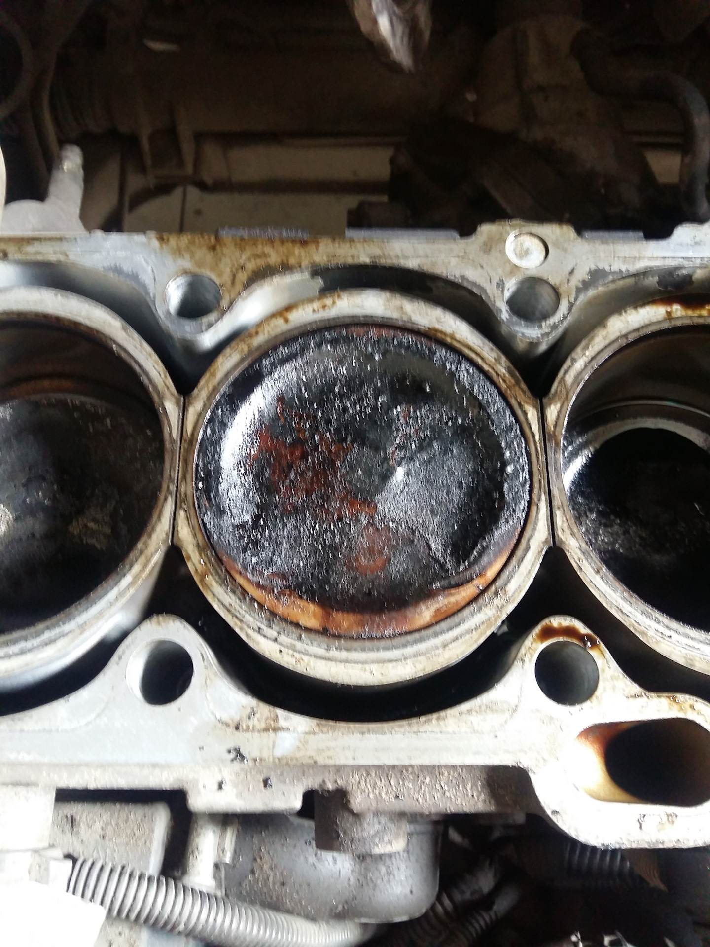

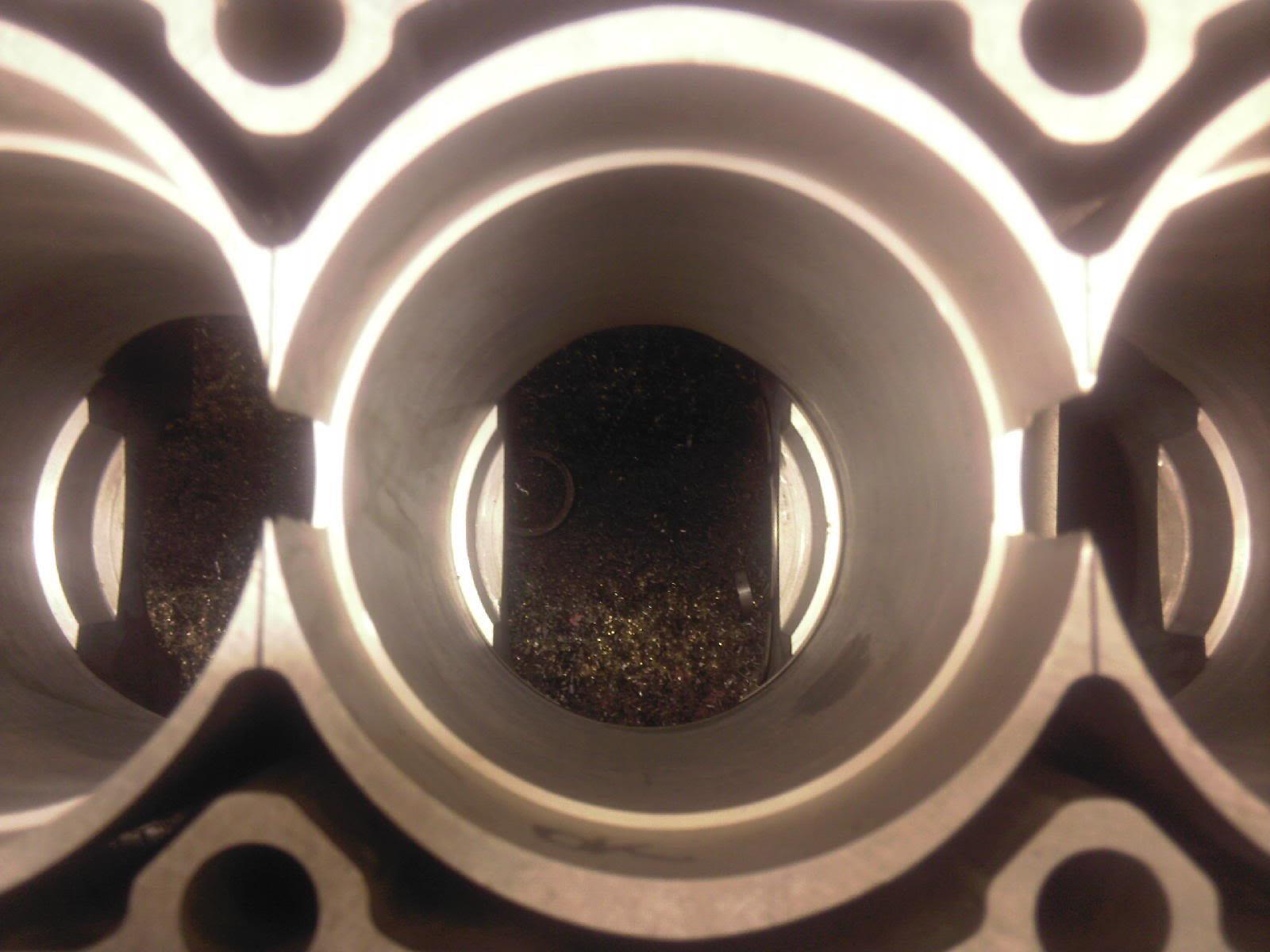

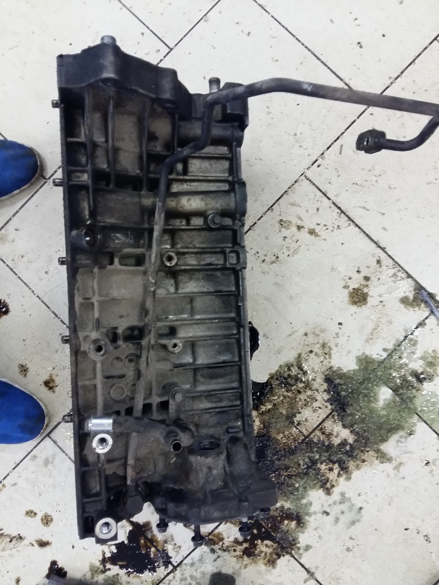

Ну собственно говоря я вот прям предчувствовал что так и не получится избежать сей проблемы. Головку блока подготовил, купил прокладку, сальники, приготовил проставки в слабые межгильзовые места… и . перед тем как ставить проставки (изготовил их из слоеной прокладки головки блока) заметил нагар в 5 цилиндре… думаю… дай шкурану… и на тебе… вот она ссссс…чка. и все встало на свои места… понятно что антифриз уходил не только из дырявого патрубка но и в камеру сгорания.

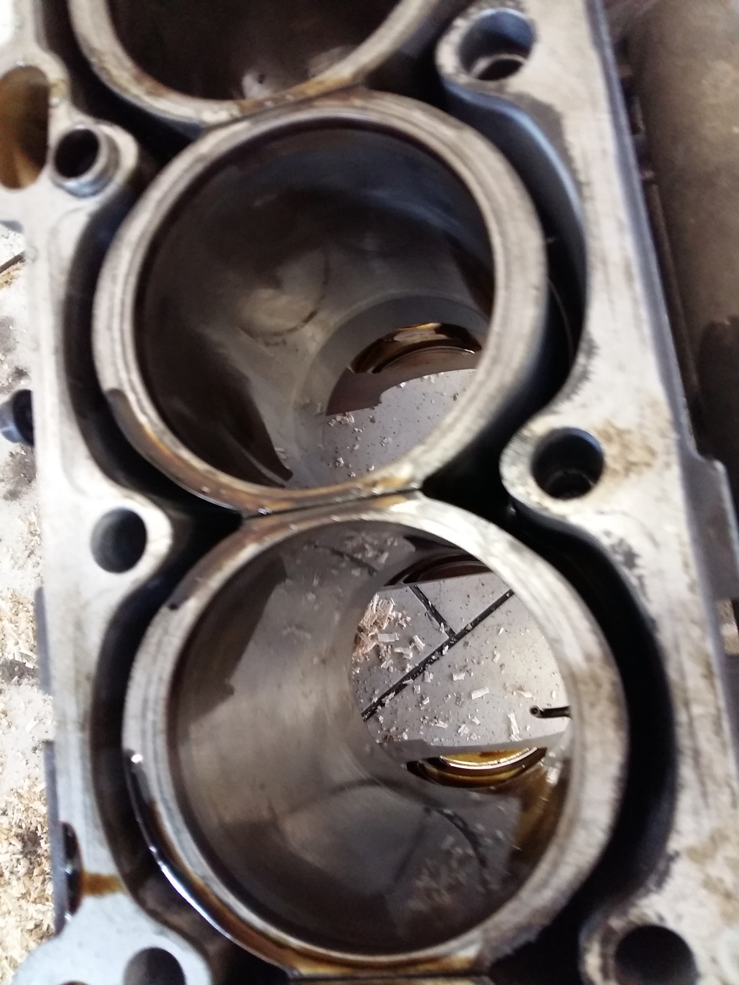

планы сильно поменялись. Я не расчитывал на выход из бюджета. Мало того что турбина мертвая, так еще и по швам треснул блок. Вобщем настроение г.но.
Разбираю дальше. Вертящаяся в голове фраза "чем глубже в лес, тем больше дров" себя полностью оправдала.

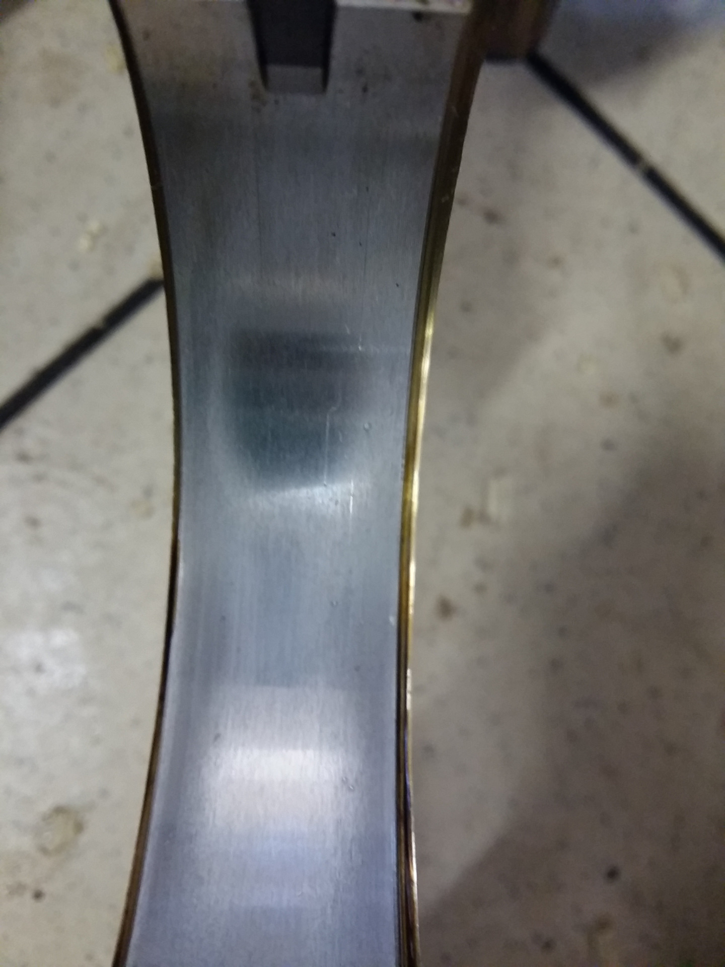

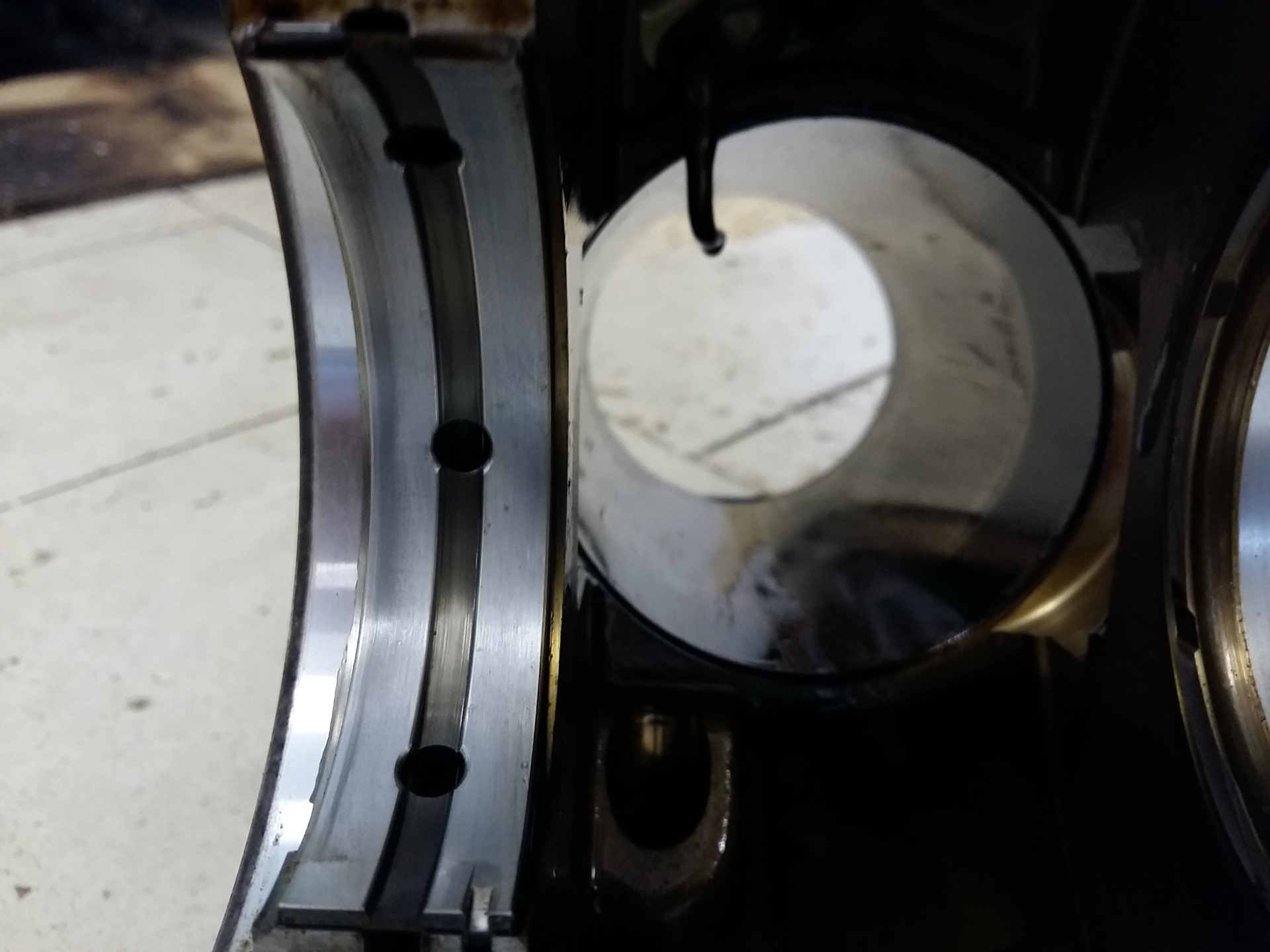

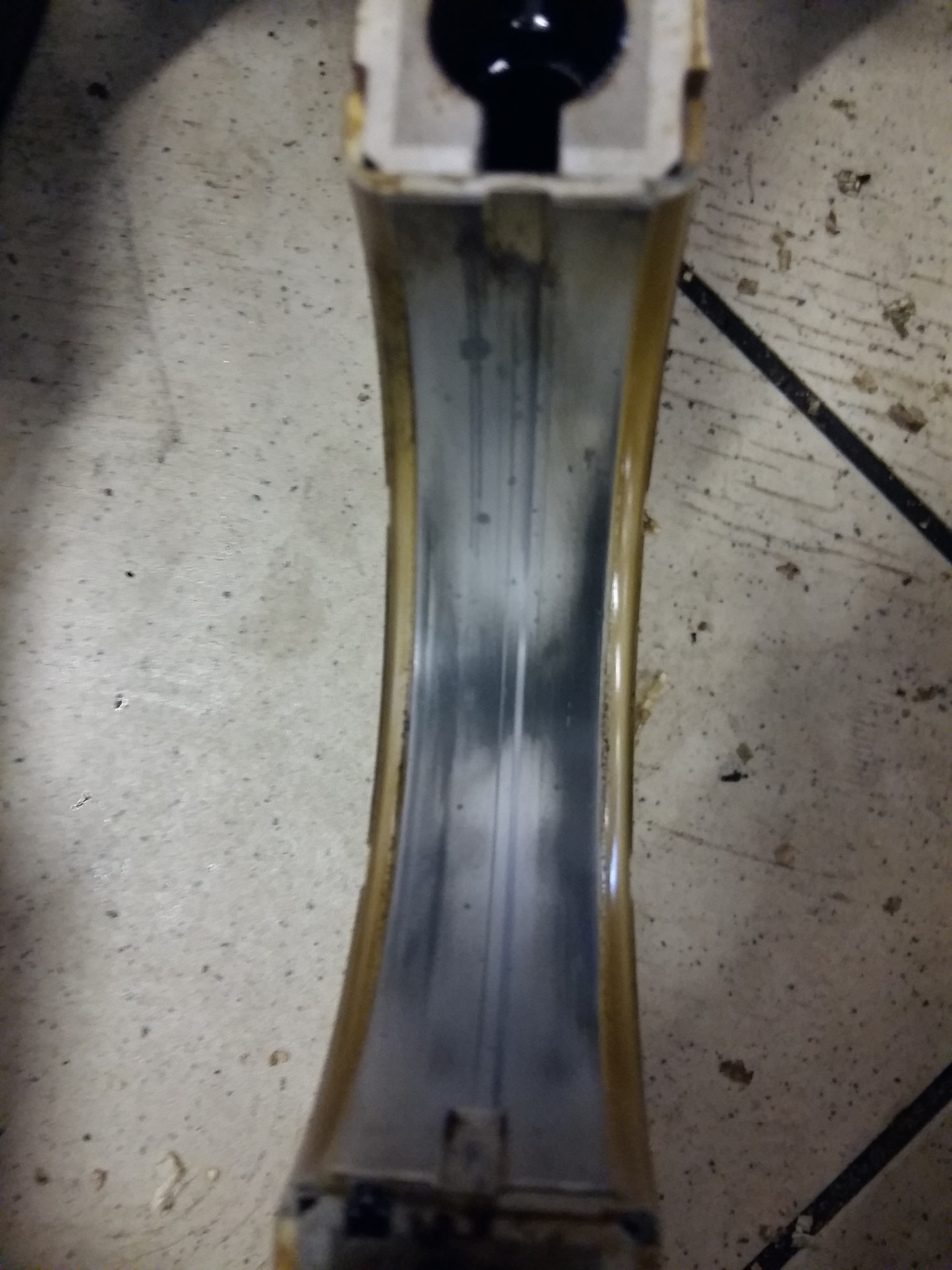

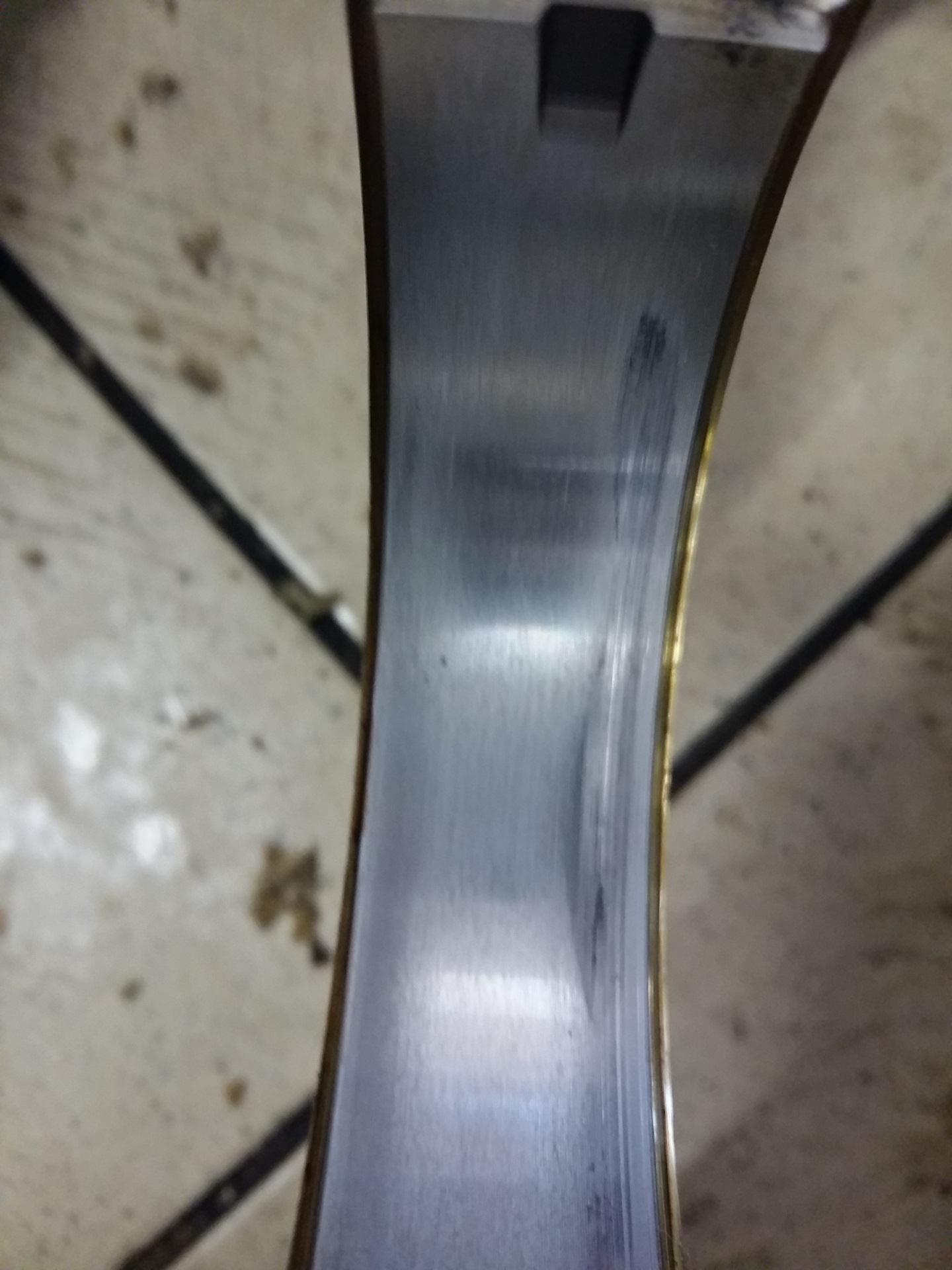

вкладыши ушатаны, с задирами.
Слава Всевышнему… колено не повело и задиров на нем нет.

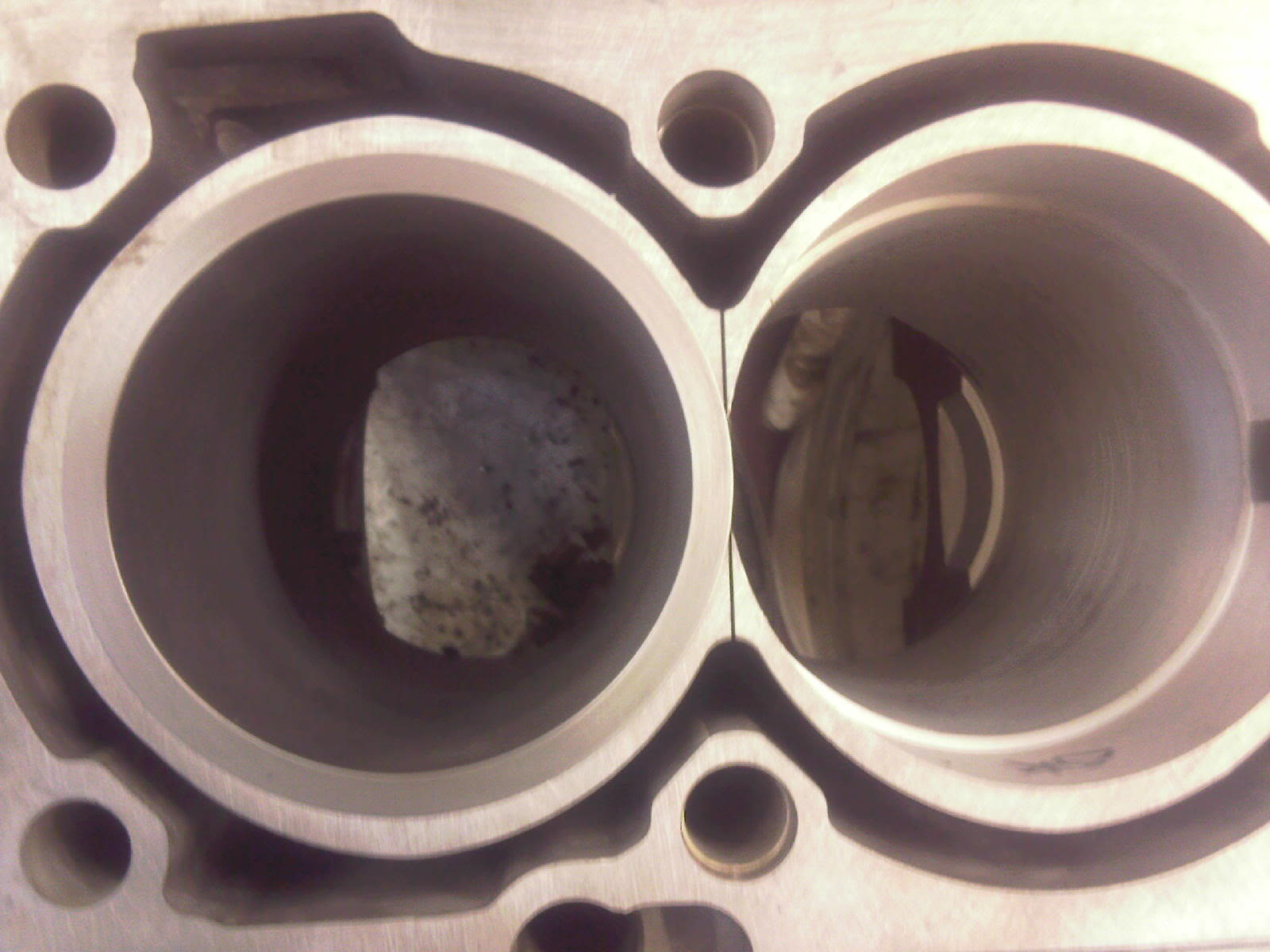

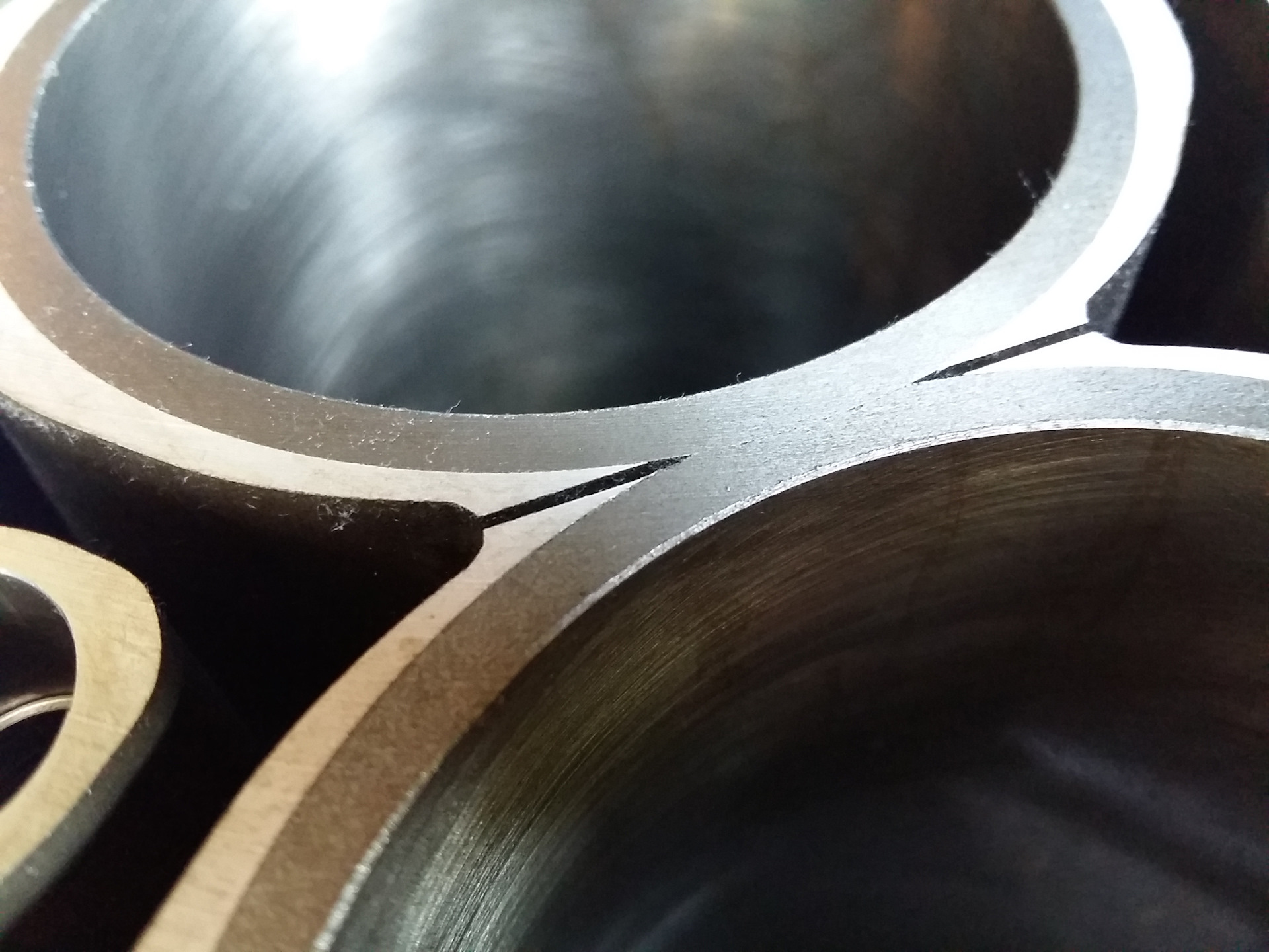

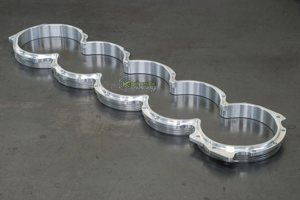

И дальше встал вопрос — как поступить? : брать б/у блок? Но менять шило на мыло я не хотел. Даже на новый блок — проблема, т.е. их болезнь никуда не девается. Решил гильзовать. Но гильзовать тоже надо понимать как. Просто поменять одну гильзу на другую — теже яйца только в профиль да еще и общипаны. Звоню сестре в Гетеборг (благо работает в volvo). Конструктивное общение с гениальными и отреченными от мира старичками из конструкторского бюро принесли свои плоды. Пояснили что выхода есть два:
1) если блок целый (не треснутый) применима конструкция close deck — это типа проставочной плиты в водяную рубашку и проставка между гильзами с вычетом на коэфициент температурного расширения металла. Фото подобной конструкции ниже.
2) если все-таки гильза треснула, то проблема решается перехлестной гильзовкой, при этом необходимость в close deck отпадает.
Ниже фото как шведы делают свои болиды:

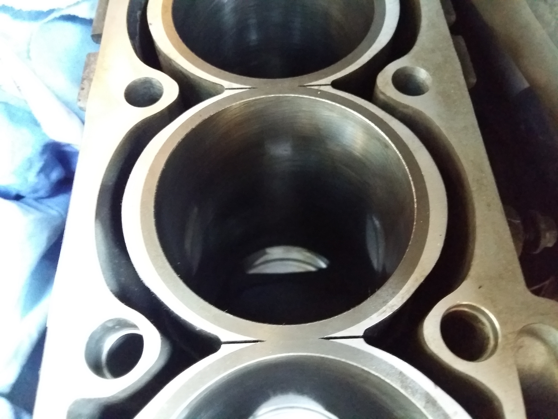

Воодухотворившись накопленной информацией, на след день я побежал в "Хонсервис" к Борису Шаломовичу с фотами. Он посмотрел, сказал "Хм… конечно, закатывай!"
2 недели ожидания и блочок на готове.
вот он.
К сожалению собрать блок сейчас не получится. Еще 2 недели ожидания человека, который будет делать керамическое термобарьерное напыление камеры сгорания. 1 сентября на работу пешком!

Правильный вариант и т-шка то что нужно, у нас моторы грешат не "треском" блоков, а просадкой гильзы, ставим т-шки и все супер! п.с. "задиров" особых не увидел на коренных, если бы реально были задиры, то колено пришлось бы точить или менять, а так вполне себе рабочие вкладыщи, даж "напыл" не стерт.
Спасибо за поддержку. Но вкладыши все-таки лучше поменять… как думаете
Конечно менять, зачем 2 раза разбирать.
vachtyc
Согласен с maksenone, уж если разобрали, то в идеале обновить тем более Вы всю поршневую наверняка перебираете, кольца, шатунные и обкатать уж сразу все))), хотя вкладыши особенно колена ходят долго, еще раз отмечу, что Ваши по фото в рабочем состоянии, износ вкладышей определяется по цвету и конечно на ощупь если желтизна не проглядывает и на ощупь гладенький, то ок, до своих все никак не доберусь уж почти полмиллиона проехал, шатунные уж два раза перекидывал))) Всего доброго!)

хороший подход! знаю такую проблему я выкинул старые форс вместе с насосом и поставил всё новое…
непонятная херня, это уже 3-я эрка с проблемой 5-го цилиндра из-за форсунки…
Спасибо. Но у меня с форсунками вроде все не плохо. И остужать поверхность поршня я планирую аквамистом и термобарьерным покрытием.
это золотое слово — "вроде", я про насосы качающие 3 бара в нагрузке это слышал… — "вроде" .
факт детона на лицо, даже фотки разных блоков а похожи ппц как
Бензином поршня не остудишь. Погоня за богатой смесью… ну не знаю…
я думал на тему поменять (освежить) форсунки… но на стенде они дули поровну. Мне как-то невдамек их менять бездоказательно… если только ради того что бы поменять

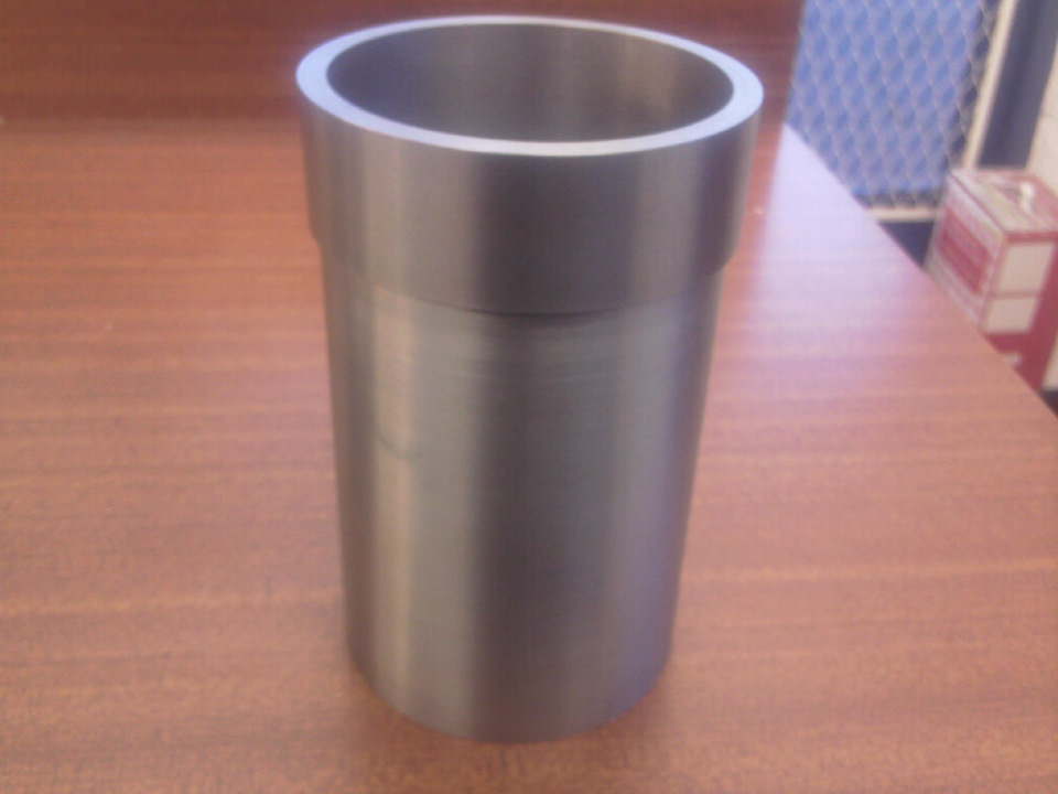

А кто производитель новых гильз?
Не имею понятия… вытачивают из чугунных чушек. Сомневась что они импортные… хотя сейчас все импортное китайское. Не питаю иллюзий на тему иностранного металла. Тот же дартон по своим химическим свойствам никому не известен. Вроде бренд. Вот все покупают и я куплю — не мой подход. Переплачивать в таком объеме я не готов за гильзы. Я на гонках денег не делаю. Приценился на дартон 80 тыс + 4 тыс за каждый цилиндр установка гильзы. Нет. Это перебор.
Так ещё прикольнее)) с интересом дождусь итогов)
На 850 гильзовал в хонсервисе блок. 200 тыс мотор отъездил. Дальше продал машину. Мотор крутил до треска в красной зоне и ничего… компрессия поровну во всех цилиндрах. 😊
Таким же образом?
Что каким образом? Не совсем понял вопроса… если вопрос про то как гильзовал… то обычно. безо всяких изысков с сохранением межцилиндровой проточки.
Не, они тоже точили из чугуняки?
Да. Там элипс был, выходил за 2 ремонтный. Также гильзовали тем же чугуном
