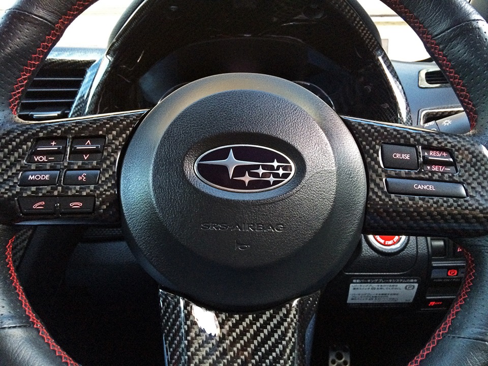

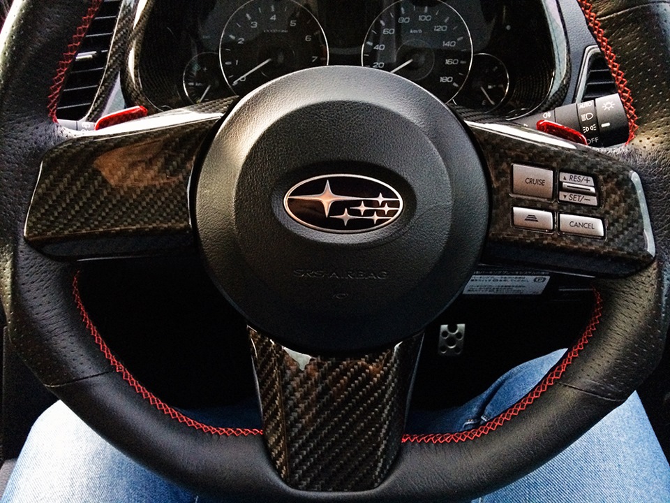

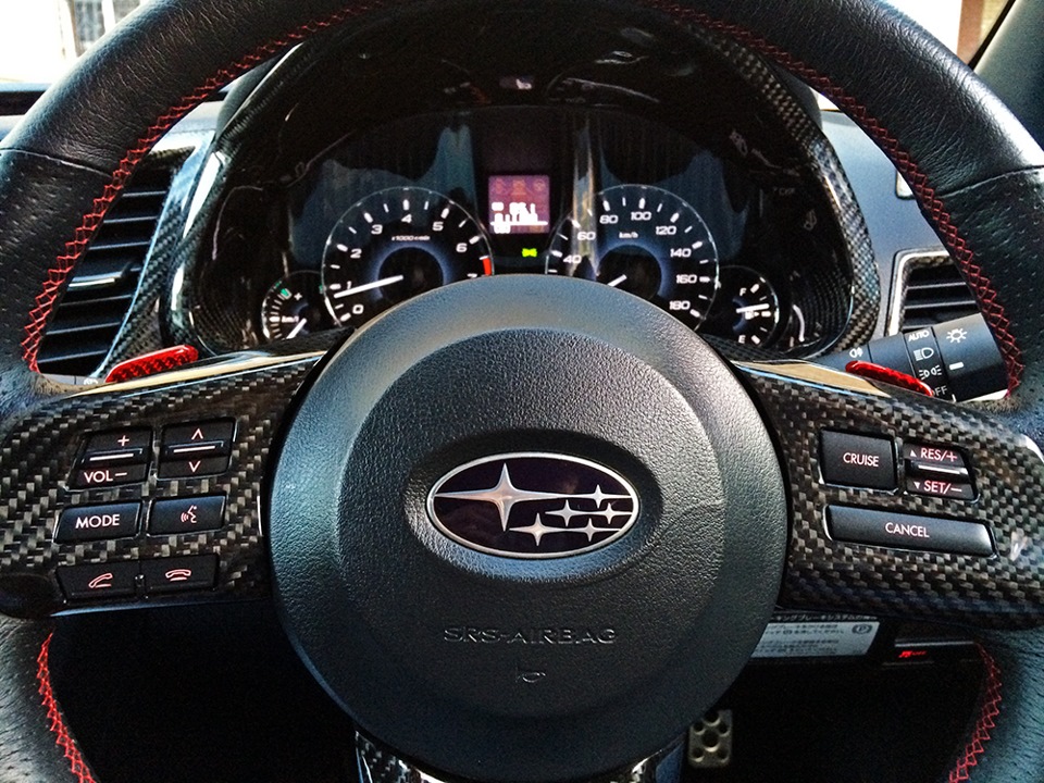

Не хватало мне вида и функциональности кнопок управления музыкой на руле, поэтому было решено сразу убить несколько зайцев:
— заменить серебристые кнопки на черные
— добавить кнопки управления музыкой, помимо круиз-контроля
А главное при всем при этом — не потерять эстетики карбоновых вставок от Liberal.
Задумано, сделано.
Основная проблема — найти хорошего мастера по карбону. У меня это заняло сутки и еще месяц на повторные переделки, чтобы все соответствовало "нормам". По итогу все получилось так, как и было.

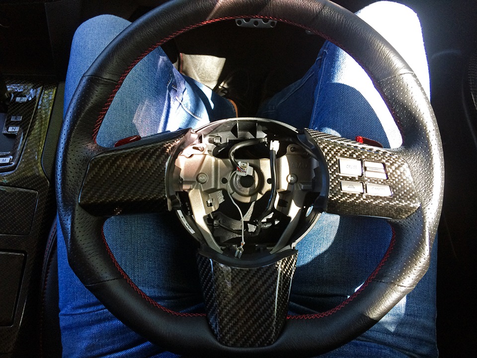

Руль снять — дело 5ти минут, тут и расписывать особо нечего, но всеже:

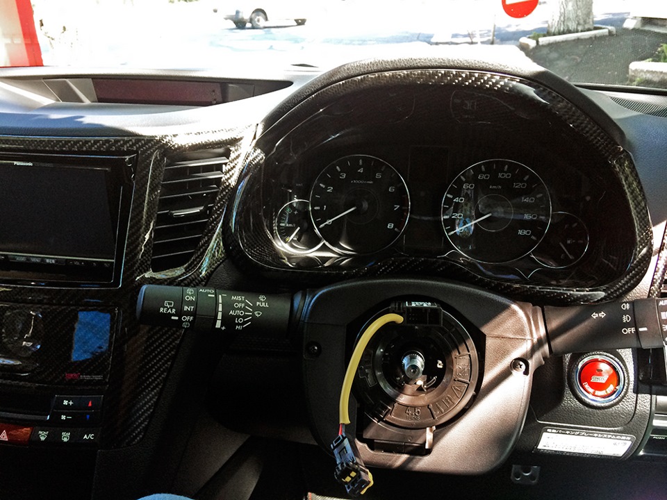

— по бокам от пластикового кожуха рулевой колонки располагаются два болта типа Torx. Откручиваем их при помощи соответствующей головки.
— снимаем подушку (просто тянем на себя)
— далее отсоединяем минус (тонкий провод, зацепленный на подушку)
— после чего поддеваем желтую пластиковую защелку крепления подушки
— поддеваем основной штекер, идущий на подушку, и вытаскиваем. Все — подушка освобождена, убираем в сторону
— вытаскиваем еще два штекера из разъемов подрулевой шлейф-ленты (от рулевых кнопок и подрулевых лепестков)
— берем головку на 17. удлинитель и трещетку
— откручиваем центральный болт, крепящий руль к колонке
На этом все — чуть дернем на себя и руль "свободен" :)

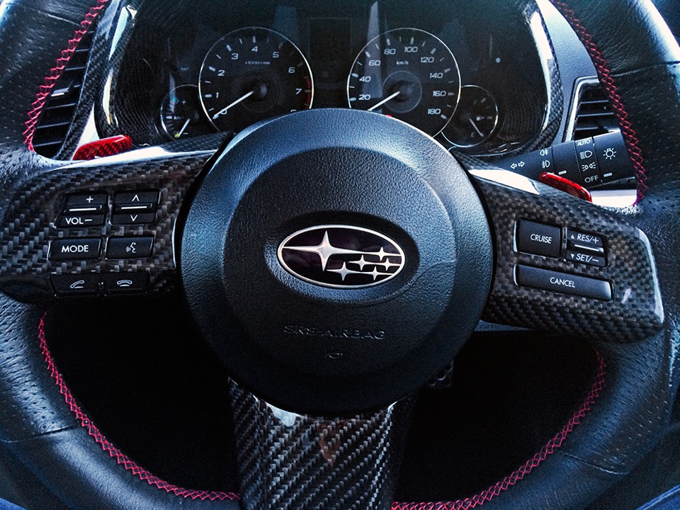

а кнопки просто готовые черные были, или ты свои покрасил?
Новые, черные с завода.
ясно) ну поздравляю) красиво вышло
kurasawa
Подскажи где покупал кнопки.
vk.com/forsubaru
forsuba.ru/zakaz
А как под дружил кнопки с магнитолой?
Никак, все штатно. Штекер в разъем и поехали.
