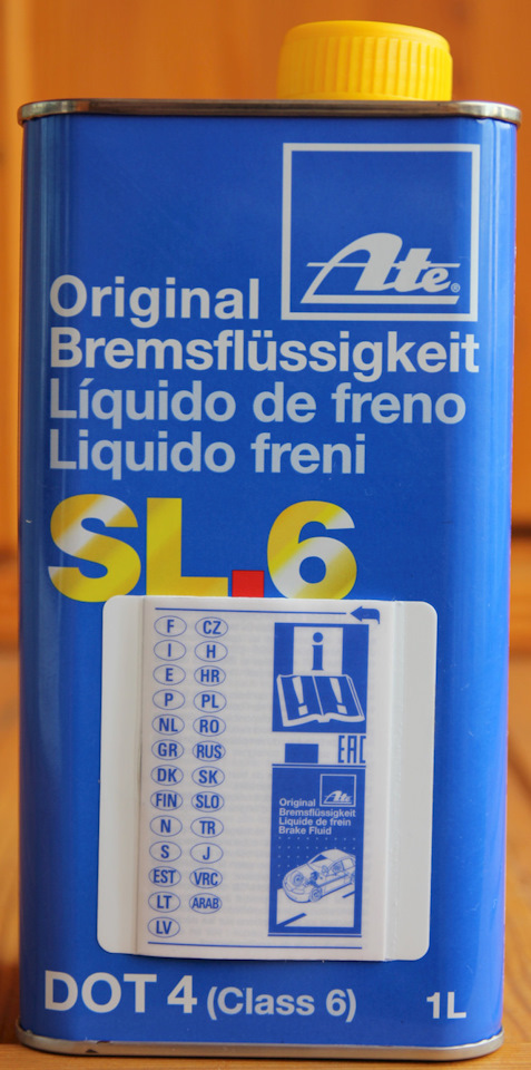

Какой тип тормозной жидкости заливать в w212? DOT 4 или 5.1?

Подскажите код жидкости пожалуйста?
То что лил, код не знаю, если имеешь ввиду оригинал…
Ну да оригинал.
У дилера 1,1 стоит. Разница будет небольшая
Лей 5.1 и не парься …
Меня этот вопрос тоже уже мучает давно…у меня на бачке написано вообще dot4+, которую нигде не купить кроме как может у офиц дилера и то мне кажется что не факт что ее и зальют)))собственно вопрос ее и заливать или на 5.1 поменять и стоит ли менять на 35000 км?
Через 2 года рекомендует ОД
Для всех типов 212. допускается использовать тормозные жидкости стандарта DOT4 Plus из листа допуска 331.0 ( каталожный номер оригинального оригинальной тормозной жидкости A000 989 0807 ) . Заправочный объем системы — порядка 0,6 литра .
Периодичность замены тормозной жидкости — не реже одного раза в два года . Для стран Юго-Восточной Азии, где особенно влажно, Мерседес требует менять тормозную жидкость вообще раз в год .
Спасибо за развернутый ответ)заказал
Не за что …

В магазине меня попросили уточнить допуск тормозной жидкости. В инструкции это прописано?
У меня нет инструкции … а про допуск есть комент выше.

У ОД 4 рубля) и говорят что от 1-2 литров тормозухи)) итого 5,5🙂
А зачем это делать у ОД?
Это нужно спросить у владелецев, которые постоянно там трутся. У меня работа 500 и ate тормозуха 400. Итого 900
5.1
Какое количество нужно?
литра должно хватить
Ivan-alejnikov
Заправочный объем 0,6 литра …
